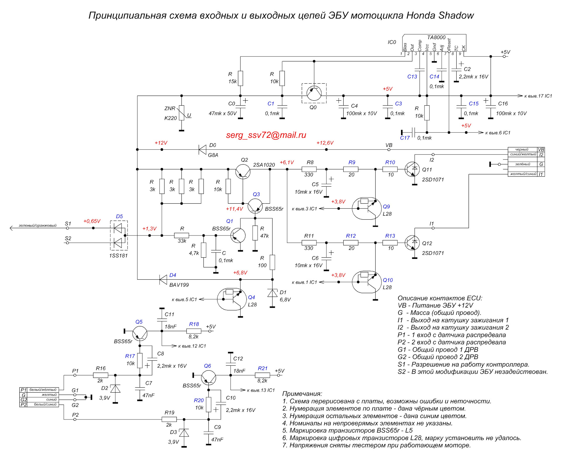

Схема входных и выходных цепей ЭБУ
Схема несложная, но логика работы контроллера была не совсем понятна. Пришлось вырисовывать схему контроллера. Полностью рисовать не стал, т.к. микросхемы заказные, а прошивка неизвестна, ограничился входными/выходными цепями процессора, стабилизаторами и формирователями импульсов.

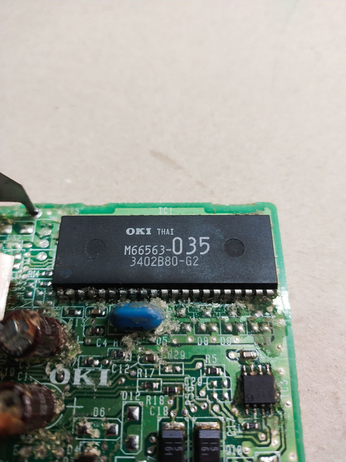

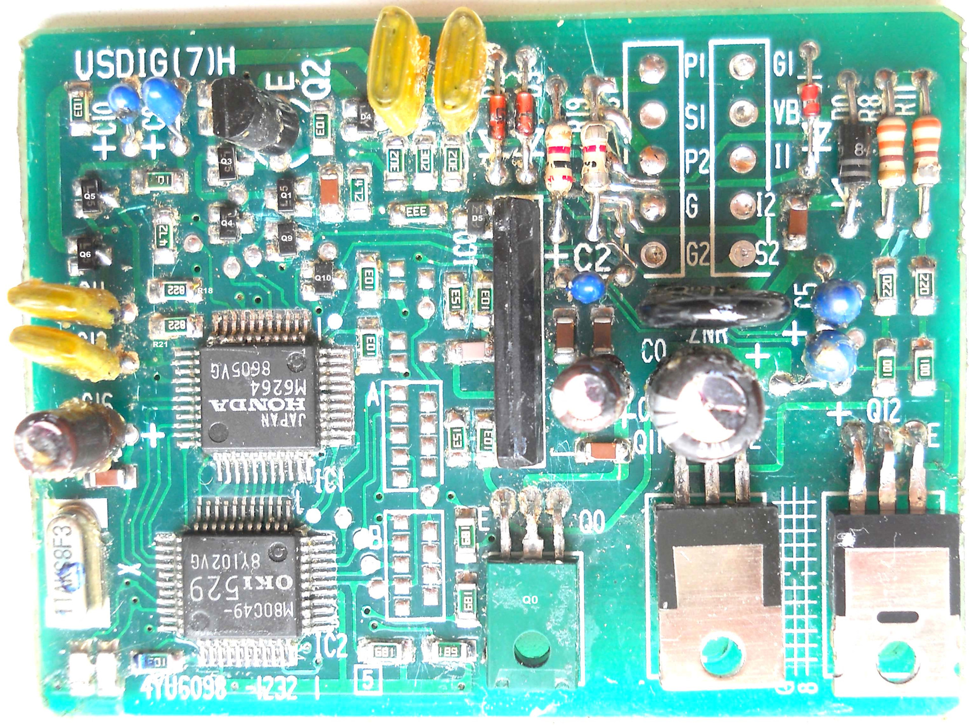

Были пропуски зажигания на повышенных оборотах в переднем цилиндре.
До меня ремонтировал другой человек, перепаял один из транзисторов с заменой на IGBT GB14C40L, но проблема не ушла. Сходу проблема не решилась, при замене двух выходных транзисторов (Q11 и Q12), мотоцикл вообще не заводится, нет даже вспышек. Транзисторы, заказанные из Китая, по факту, не соответствуют оригиналу, хотя по параметрам определяются правильно (на микропроцессорном тестере).
С реальными параметрами их характеристик пока не разбирался, но явно какой-то из них не соответствует оригиналу. Пока всё упёрлось в недостаток времени и у владельца и у меня((. Ещё, хотелось бы, проверить катушки зажигания, желательно на тестере катушек…
Логика работы схемы
Питание и сброс процессора осуществляет IC0 TA8000, включенная по типовой схеме, в связке с транзистором Q0.
Транзисторы Q5, Q6 — формирователи импульсов с датчика распредвала. А это картинка с осциллограммой по одному каналу ДРВ на входе в микропроцессор.
Конструктив датчика в этой модификации содержит 7 зубцов и вырез на маркерной шестерне.
Схема зажигания с этим датчиком использовалась на мотоциклах в 1995-1996 годов выпуска.
Процессор получает сигнал о положении с двух катушек, размещённых под углом 90 градусов. Соответственно, сигналы на процессор тоже сдвинуты на 90 градусов. Такой конструктив использовался в мотоциклах выпуска 1995-1996 годов.
После 1996 года в ДРВ использована одна катушка, а маркерный диск содержит 9 зубцов.
Схема зажигания с этим датчиком использовалась на мотоциклах в после 1996 года выпуска.
Если включена нейтральная передача, то на контакт S1 ЭБУ подаётся масса и через диод D5 подаётся на транзистор Q1. Но стабилизатор на транзисторе Q2 не включится до тех пор, пока процессор не даст разрешение через Q4. А этого нет, пока нет запуска двигателя. Потребления тока через катушки зажигания нет.
Транзистор Q4 формирует напряжение +6,1V, которое подаётся на базы выходных транзисторов Q11 и Q12, открывая их в нужный момент, посредством закрытия транзисторов Q9 и Q10.
На эти транзисторы с процессора подаются импульсы, привязанные к определённому положению ДРВ.
Это пока всё, что "накопал"…
Думаю, что всё теоретически более-менее понятно. Может и это кому-то поможет)). Надеюсь, что продолжение, и счастливый конец)), следуют…

Характеристики одного провода и катушки были неудовлетворительные, замена не особо помогла.
С китайскими транзисторами с оригинальной маркировкой искры не было ни на одном цилиндре. Запаял сразу два IGBT (GB14C40L) в качестве выходных, мотоцикл завёлся нормально, но пропуски зажигания на повышенных оборотах возникли снова, хотя теперь осциллограммы были идеальными. По датчикам никаких пропусков обнаружено не было, на процессор, с транзисторных формирователей импульсов, тоже всё приходило.
Установил, что пропуски шли с выхода процессора. При чём, только по одному выходу. Создавалось впечатление, что включается отсечка по оборотам, но почему-то только по одному цилиндру. Печально, но в итоге — я приговорил процессор((. Или прошивку в дополнительной микросхеме((, что тоже не радует.
