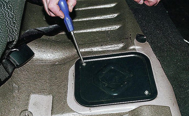

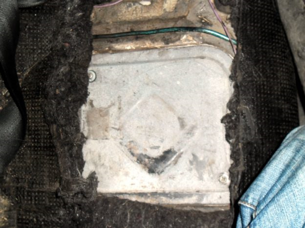

Для начала убираем заднее сиденье в сторону и откидываем кусок ковролина, который закрывает лючок топливного модуля.Далее откручиваем два болта крепления лючка и снимаем его.
Перед нами будет виден топливный модуль с двумя трубками.

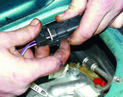

Отсоединяем штекер бензонасоса.

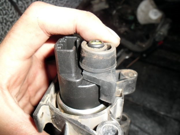

Плоской отверткой откручиваем два болта
Снимаем резиновую втулку и пластмассовую деталь под ней
Теперь можно достать бензонасос из модуля и произвести его замену на новый.Чтобы установить новый бензонасос и произвести сборку, потребуется одеть на насос новый гофрированный шланг. Для того, чтобы этот шланг не пропускал воздух, при одевании на насос, его необходимо нагреть.После чего производим сборку в обратной последовательности.
