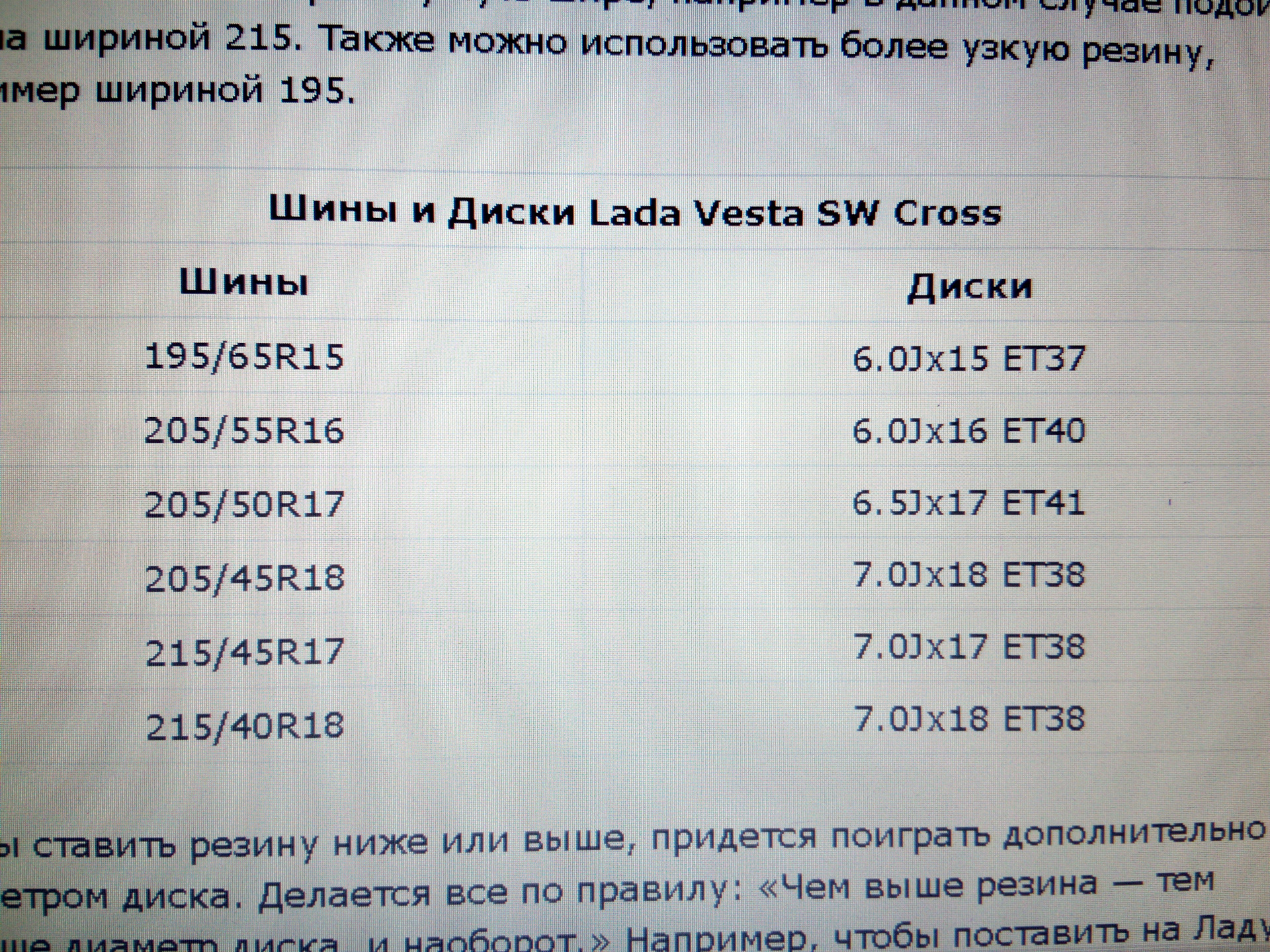

на фото в таблице приведены размеры шин Лада Веста Кросс СВ.
Проанализировав таблицу можно сделать вывод, что заводом-изготовителем рекомендуется использовать лишь один типоразмер резины — 205/50 R17 с разными индексами грузоподъемности и скорости.
Но что делать тем, кто хочет поставить резину пошире или повыше?
Допускается ставить резину чуть шире, например в данном случае подойдет резина шириной 215. Также можно использовать более узкую резину, например шириной 195.
Шины и Диски Lada Vesta SW Cross
Шины Диски
195/65R15 6.0Jx15 ET37
205/55R16 6.0Jx16 ET40
205/50R17 6.5Jx17 ET41
205/45R18 7.0Jx18 ET38
215/45R17 7.0Jx17 ET38
215/40R18 7.0Jx18 ET38
Чтобы ставить резину ниже или выше, придется поиграть дополнительно с диаметром диска. Делается все по правилу: «Чем выше резина — тем меньше диаметр диска, и наоборот.» Например, чтобы поставить на Ладу Весту СВ Кросс шины 65, придется приобрести диски диаметром R15. Полная информация о размерности шин приведена в таблице выше.

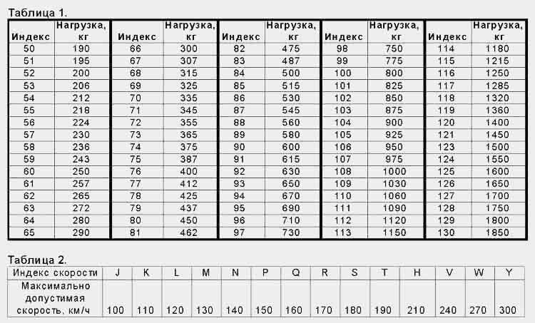

Следующее обозначение в маркировке резины — это число 91. Оно обозначает предельную нагрузку на одно колесо или индекс нагрузки. В нашем случае это 615 кг. Для легковых автомобилей этот показатель не так важен, но для грузовиков он имеет большое значение. Полная информация об индексах нагрузки и соответствующих им массах отображена в таблице ниже ФОТО 3:
Индекс нагрузки шин Лада Веста СВ
Буква Т в маркировке шины Лада Веста Кросс обозначает индекс скорости. Иными словами это предельно допустимая скорость, с которой можно передвигаться на автомобиле, укомплектованным такими покрышками. Придерживаясь таблице ниже, можно легко вычислить, что на шинах с маркировкой Т можно ездить не более 190 км/час.

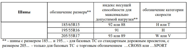

Начиная со 2 июля 2020 года в ОТТС для коммерческих модификаций Lada Vesta ТС RU Е-RU.АБ58.00956 и последующих за ним (ТС RU Е-RU.АБ58.00978, ТС RU Е-RU.АБ58.00869), появилось примечание:
** — шины с размером 185… и 195… — для базовых ТС со стандартным дорожным просветом, с размером 205… — только для базовых ТС с торговым обозначением …CROSS или …SPORT

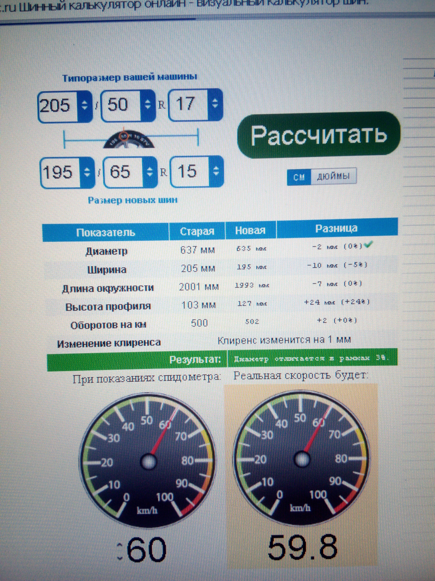

у меня vesta sw cross 2019 года GFK320. Хочу взять 185/65/R15. Диск точно встанет и суппорты не будут мешать? по статье не понятно ((
Я поставил такой размер-всё нормально, .
Aleksandr76293
185/65r15 узковат, я себе буду брать на зиму 195/65r15, лето стоит 205/55r16
Спустя шесть лет владения, переобулся с 205/50r17 в 205/55r16. И почему я этого сразу не сделал?! Настолько комфортней ехать стало! По управляемости разницы не заметил, а по жесткости небо и земля

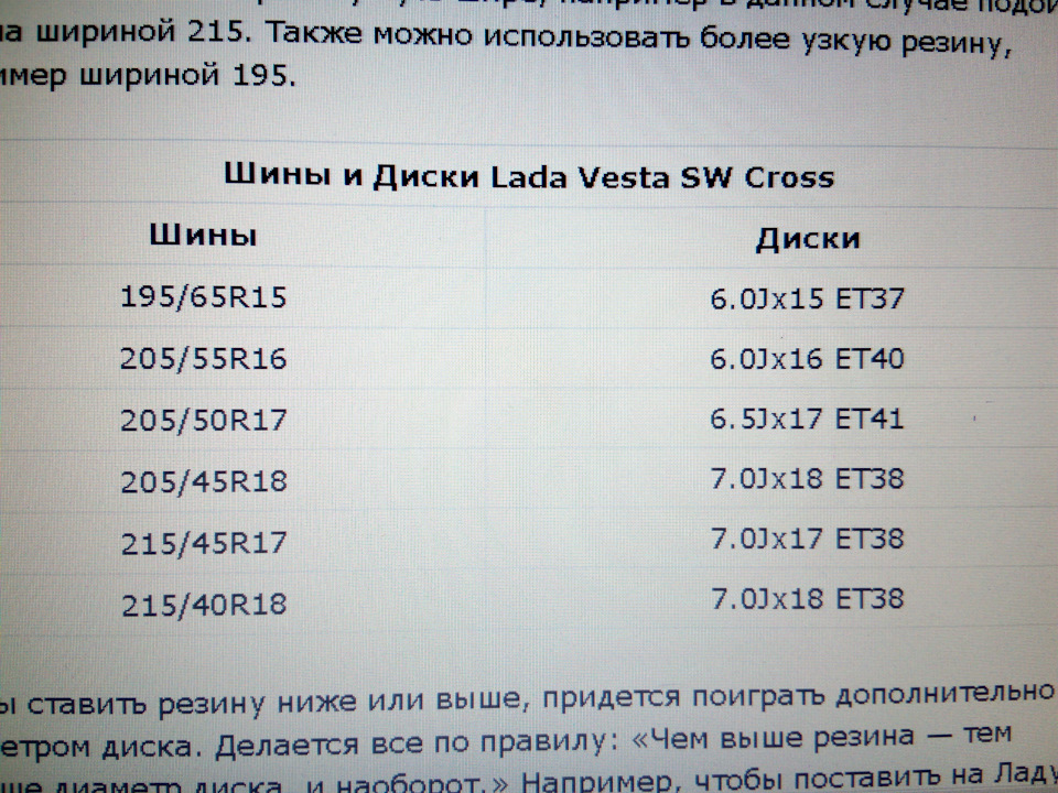

Еще только тут не спрашивал. )) Уже облазил где только можно было. Подскажите, хочу купить диски r16 et 41 или 50 и обуть их в резину r16 205/55 поместятся они с какими дисками в арку чтобы ничего ни где не протирала. Машина СВ Кросс Веста.
Судя по этим данным сами смотрите))

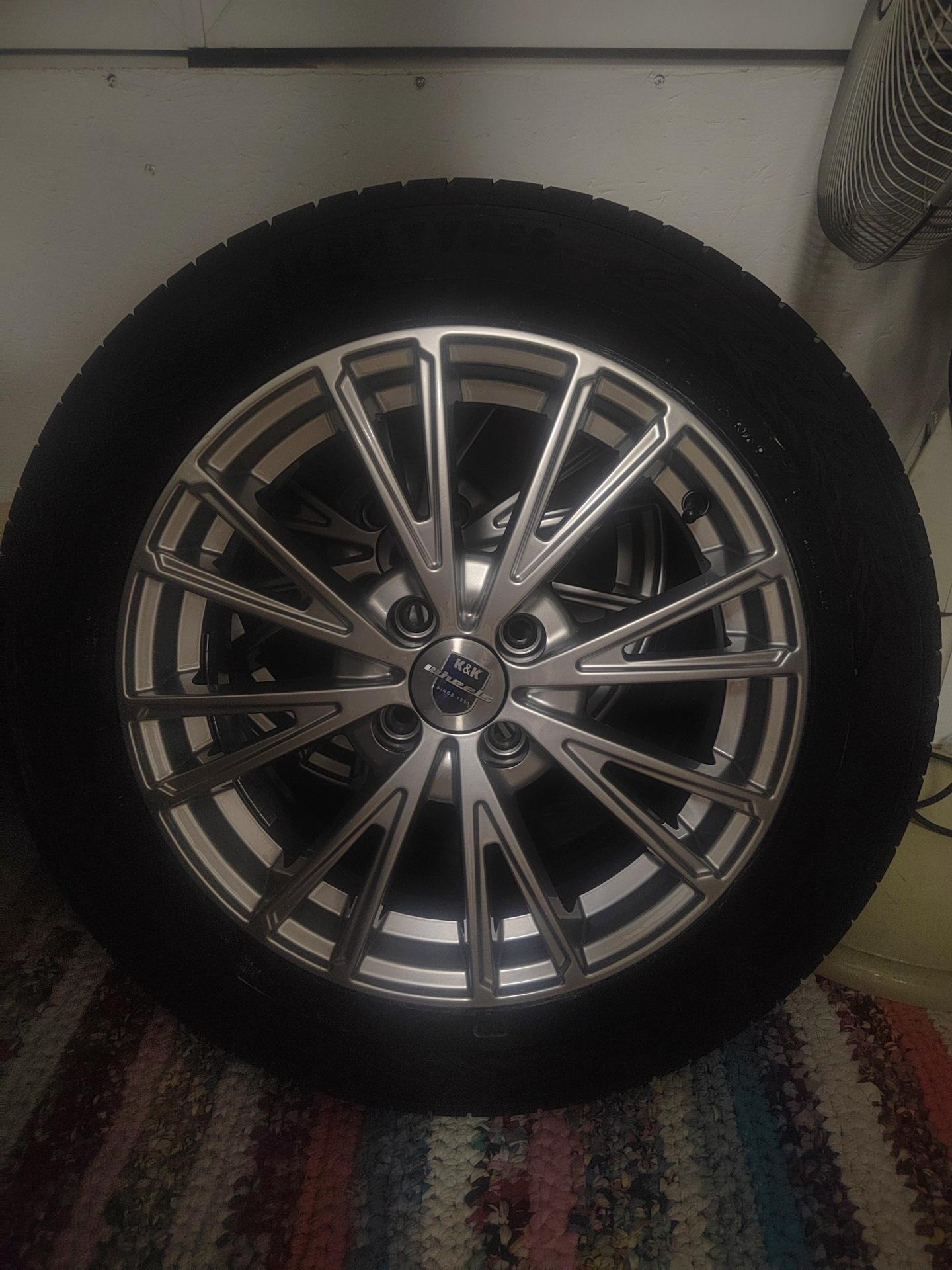

Я сам откатал на Весте СВ Кросс 4 зимы на дисках Venti 1603 ВD r16 J-6.5 4x100 ЕT-42 DIA-60.1 и резине АrtМоtiоn Snоw 205/55 R16 91Т
Ничего не чиркала, на протирала. Эта связка даже меньше на 3 мм, по клиренсу, чем штатные.

лучше зайти в шинный калькулятор где забивается родные диски и резину и начинаешь бить рядом в таблице то что у тебя есть
Диски с вылетом 40 не допускаются. Инзменяется плечо обката. Минимум 41.

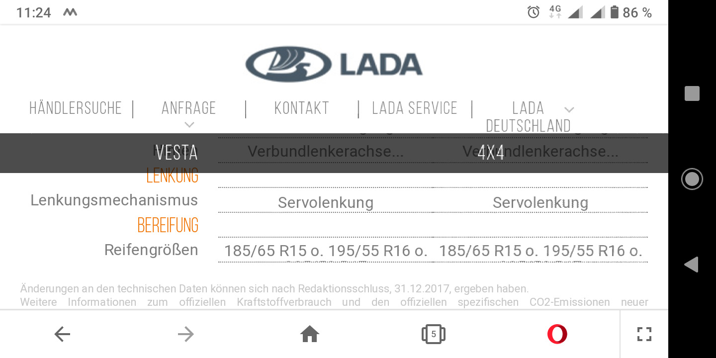

Ну да, ну да, а вот в Германии, на тот же кросс разрешают уже АЖ ТРИ размера. www.lada.de/cars/vesta/swc/tth.html
Кстати всего два размера. 185/65/15" и 195/55/16". 205/50/17" не разрешены в Германии для Весты Кросс.
Внимательно смотрим- на 17 тоже есть .
Только, что с сайта. Нет там 17"
Нажмите на размеры, там видите ниже ещё надпись есть.

Высота профиля на Кроссе не 50мм, а 50%=102.5мм)
Согласен. Тему знаешь. Но сами вв недавно написали, про 195/65 р15. Поэтому я и проверил эту тему. И мне нравится р15
vir679
Ну не знаю. В России всегда на заборе хрень всякую пишут. Скажу так поведение машины по комфорту и по драйву, сместилось в лучшую сторону. На р17- вся нагрузка на подвеску идёт. Ширина резины 50 мм, которая просто везёт, но не смягчает удары. Где нибудь в Германии, я бы не заморачивался. Но 65 реально мягче. А завод, он на весту разрешает р15. Да и запаска в багажнике, как то на р17 не похожа, совсем
"Ширина резины 50 мм"? Вы о чём? Что за параметр?
205-50 р17
Вообще-то:
205 — ширина в мм;
50 — высота (% от ширины);
R — радиальная;
17 — посадочный диаметр (в дюймах).
