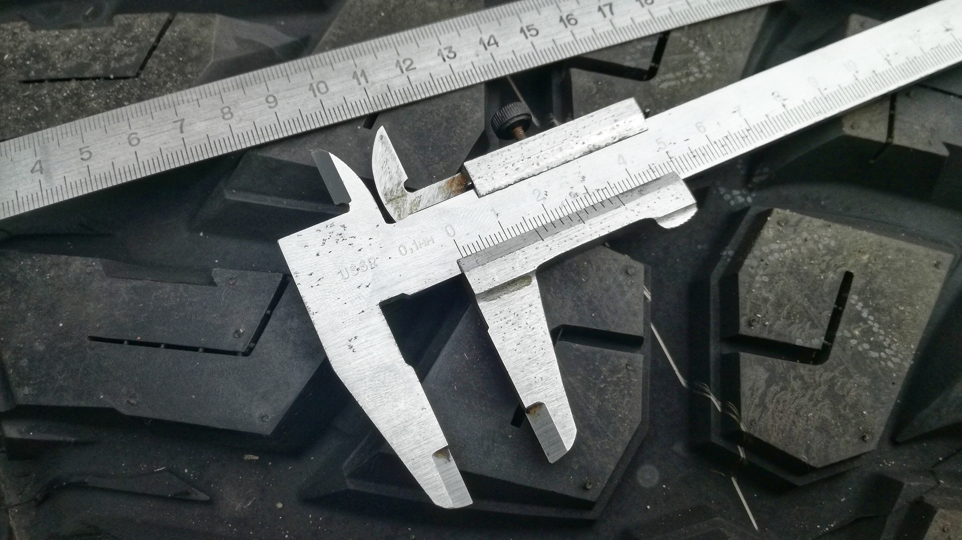

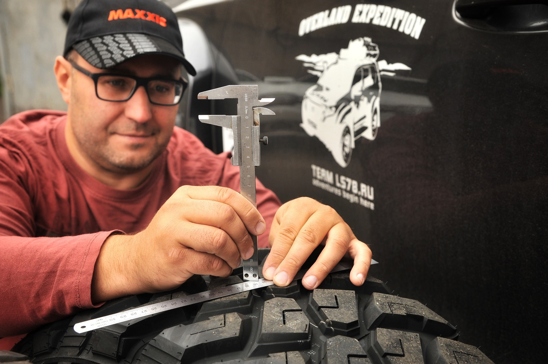

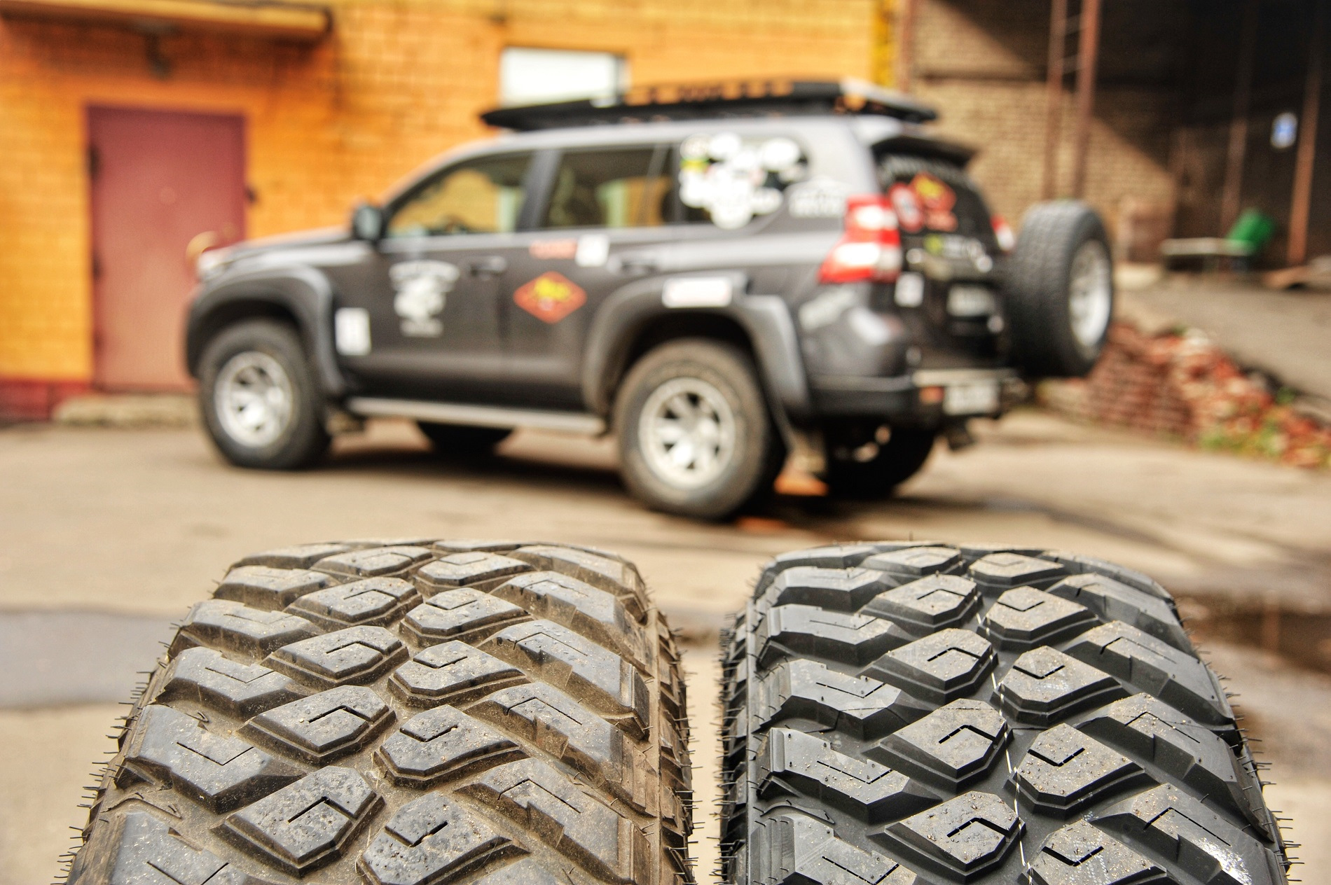

Контрольные замеры износа резины MAXXIS RAZR MT 315/70R17 (35")
maxxisrussia производились штангенциркулем (у меня высшее техническое) на территории @4x4sport.ru мной лично и Евгением Константиновым (фотограф, путешественник, любитель болот и профессиональный спортсмен 4х4)
Публикую результаты, которых ждали все, кто следил за экспедицией Исузу Россия в Монголию #isuzurussia2mongolia в августе этого года

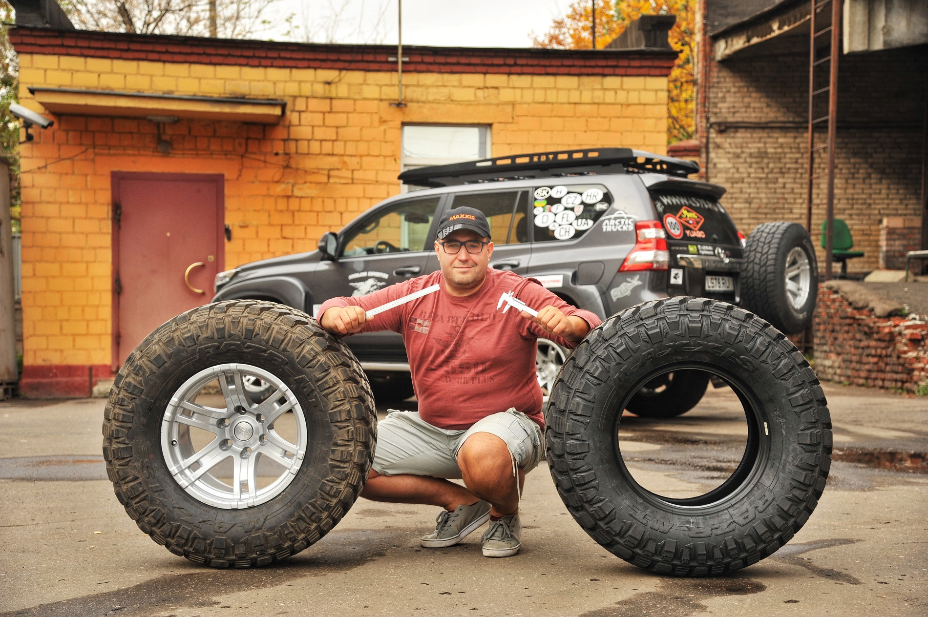

ПОКРЫШКА 1. Абсолютная новая покрышка 315/70R17 из ассортимента магазина @4x4sport.ru

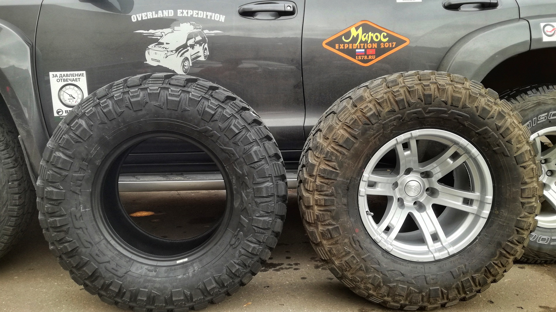

Глубина протектора рабочей зоны по центру пятна контакта — 16.2 мм

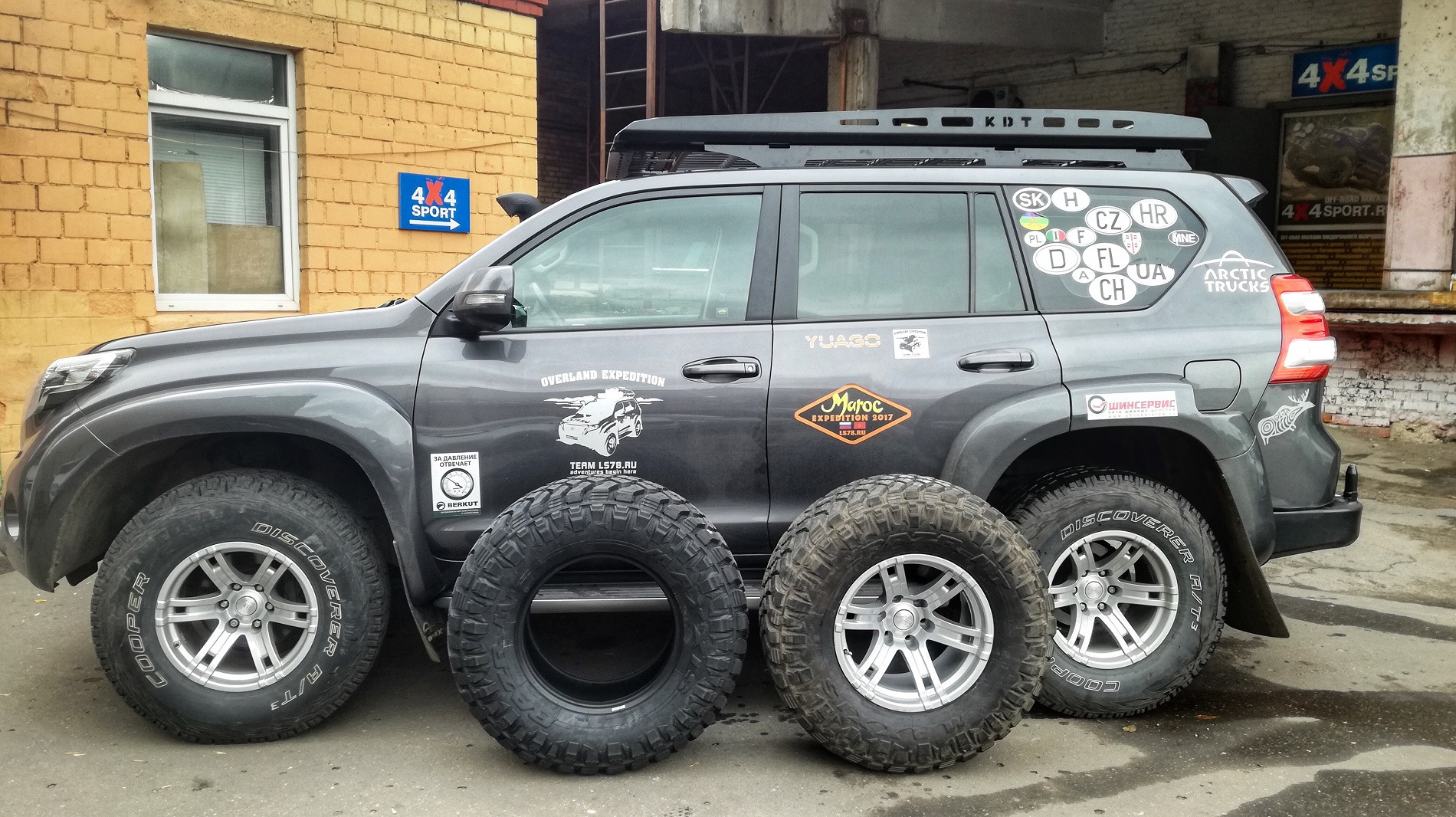

ПОКРЫШКА 2. Покрышка, прошедшая всю экспедицию в Монголию, 19500 км из которых 12000 км асфальта (трасса) и 1000 км грязи на понижающей передаче. Была установлена на пикап ISUZU D-Max Arctictrucks AT35 (механика) arctictrucksrussia
Средняя скорость движения на трассе 50 км/ч, в Монголии 20-30 км/ч.
19500 км (12000 км асфальт)
Глубина протектора (замер в зоне как у Покрышки 1) — 14.3 мм.
Практически, за 20000 км Покрышка №2 стерлась на 2 мм.
Уверен, если бы колесо эксплуатировали не на асфальте — показатель был около 1 мм.
Визуально — подстерлись острые кромки (радиус ~ 1 мм) шашечек протектора, на боковинах остались "пупырышки страха" (технологический облой). Визуально размер износа (глубину протектора) оценить сложно.
Покрышка №2 в Монголии вдоволь покаталсь по грунтовкам, каменным речным оспям, острому курумняку, в песках Гоби и верховых болотах с камнями и корнями в Монгольском Алтае.

Таким образом, можно подвести итог: износ шин RAZR MT в данной экспедиции в смешанных условиях эксплуатации асфаль/бездорожье составил 1 мм на 10 000 км пройденного пути!
Для тех, кто хочет более подробного отчёта — ссылка на пост Сергея на Drive2.ru и ссылка на публикацию на сайте 4х4 Спорт.
В отличие от шоссейных шин, RAZR MT имеет специальный протектор для езды по бездорожью: высокие блоки, разрежённость, что обеспечивает отличную уверенную тягу на неровном ландшафте, но отличает вектор распределения нагрузки на протектор. При этом у шоссейной шины при движении по асфальту давление на см² контактной поверхности шины меньше, так как рисунок протектора сплошной, без значительных промежутков между элементами. Именно поэтому мы можем с гордостью назвать представленные показатели действительно выдающимися. Большую роль здесь играет комплекс уникальных химических наполнителей в резиновой смеси, обеспечивающих равномерное рассеивание и высвобождение тепла, возникающего при контакте шины с асфальтом.
Результаты осмотра подтверждают тезис, что «шина RAZR MT – универсальная шина для грунтов различной плотности, изготовленная из кампаунда высокой износостойкости»!

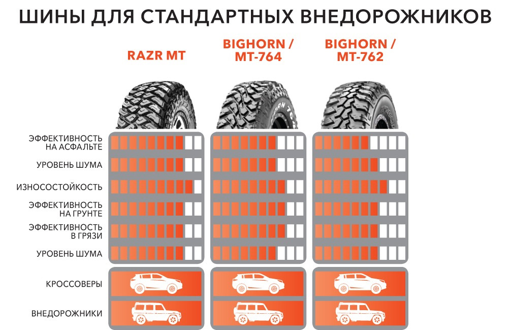

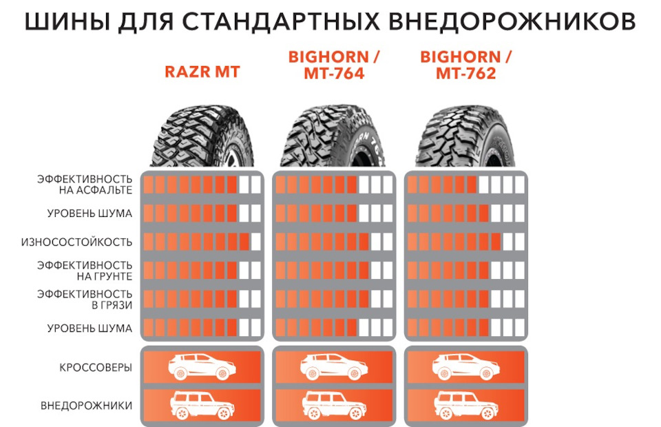

Так и что лучше 772 или 764 по износу и ходовым ?
Эта сравнительная диаграмма поможет вам определиться с выбором оптимальной модели под ваши цели и задачи
А почему уровень шума дважды 😊?
Да, модель RAZR AT специально сконструирована как шина, отлично сопротивляющаяся порезам и проколам. Агрессивная конструкция боковины максимально увеличивает тягу и сопротивляемость проколам
Двухслойная конструкция корда имеет в своём составе двойные переплетённые армирующие волокна, что значительно повышает прочность конструкции и обеспечивает длительный срок службы шины. А новые химические наполнители в составе протектора увеличивают молекулярную прочность и препятствуют возникновению трещин. Они также способствуют повышению устойчивости к порезам и проколам при движении по бездорожью.
Для ваших целей и задач, конечно, лучше подойдёт AT-модель. Но пока сложно сказать, когда она появится в продаже в России и какие будут доступны размеры. При этом приобретая MT-772 вы сильно не потеряете в комфорте при перемещениях по городу и трассе — на этих шинах путешественник www.instagram.com/becauseiamyellow проехал уже почти 50 000 км в самых разных условиях. Автомобиль у него итак не лёгкий + экипировка. В общем, вес там выходит более чем солидный. При этом он бывал на этих шинах в самых разных условиях от снега до песка и очень много передвигался по асфальту — остался очень доволен и стойкостью к износу, и уровнем шума, и проходимостью само собой. Можете посмотреть отзывы у него в ленте, возможно, он убедит вас, что вам подойдёт именно MT-772 — и не надо будет ждать пока появится RAZR AT. ;-)
В этом размере у нас довольно большой выбор внедорожных моделей. Написали вам в личку контакты специалиста нашего партнера по оффроад-направлению, 4х4 Спорт. Он поможет определиться, если у вас появятся вопросы.

За 200 тыс км вы конечно погорячились. МТ резина перестает работать, как МТ значительно раньше, чем укатать ее до сликов. Вот тут я писал отзыв о резине www.drive2.ru/l/501300337525654137/
Один я не увидел цифр глубины протектора до и после?
Исправляемся: 16,5 мм до и 14,5 мм после согласно измерениям. 😉
