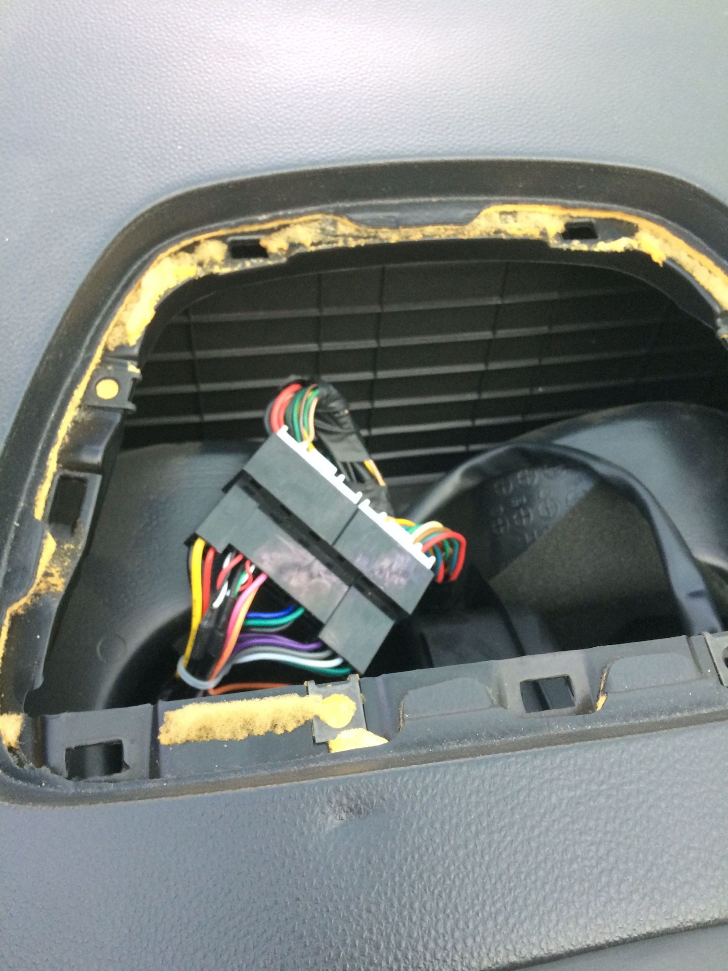

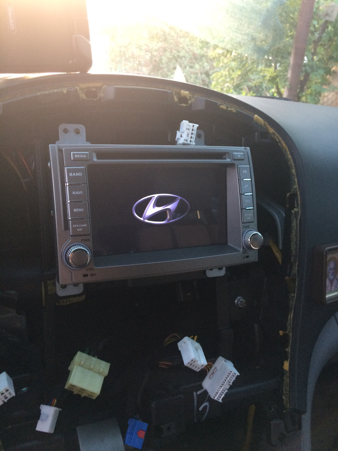

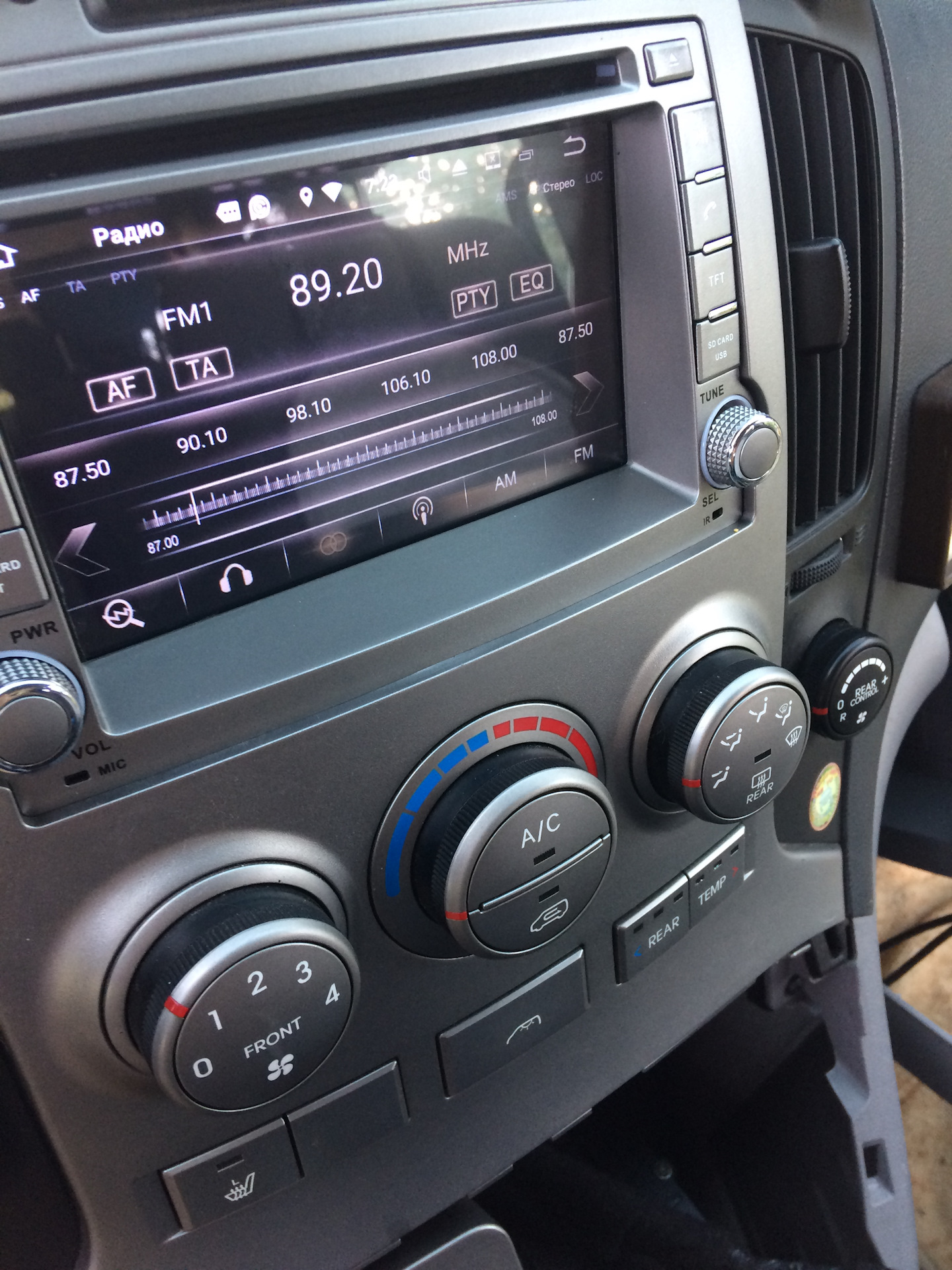

Добрался до машины, и сразу решил установить))

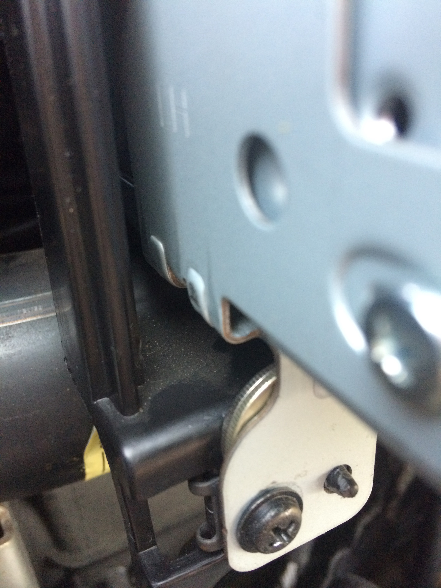

Особых проблем не возникло. Хотя по отзывам с али, не подходили крепления. У меня чуток был низ утоплен, но подложил по паре рублей, и угадал)) ( на фото есть)

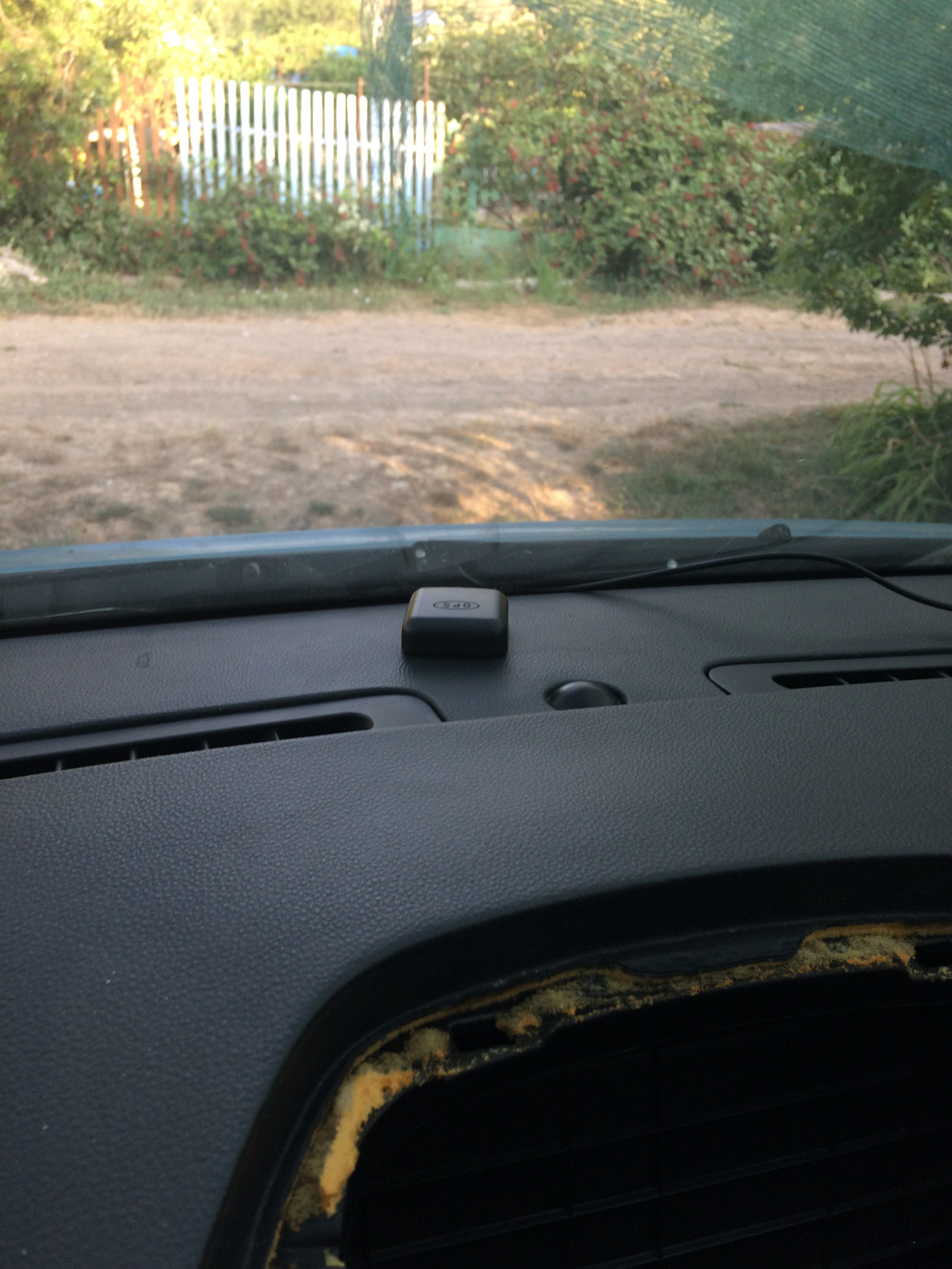

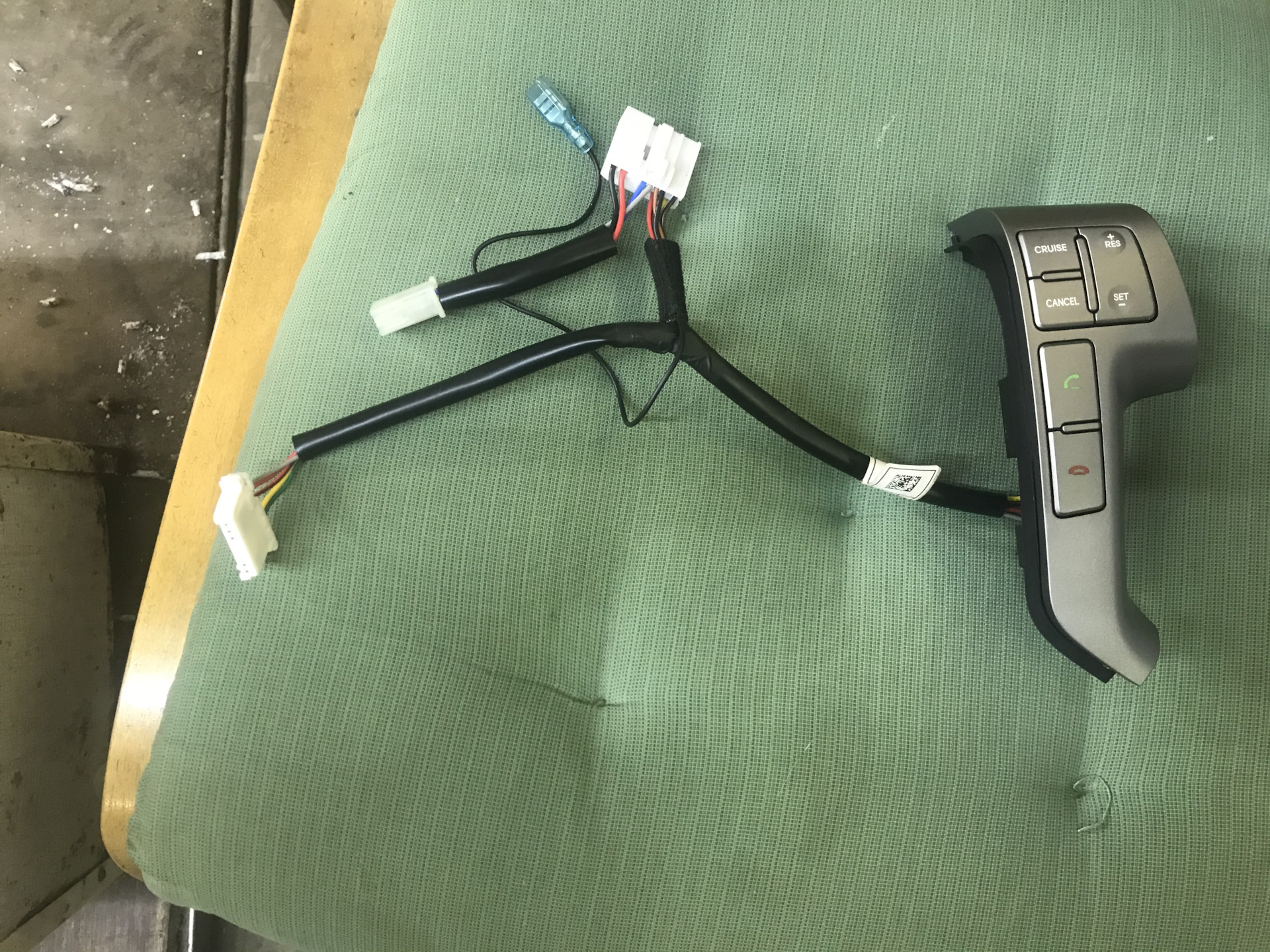

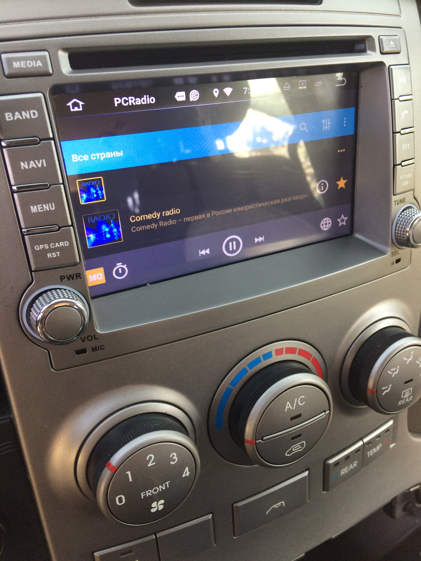

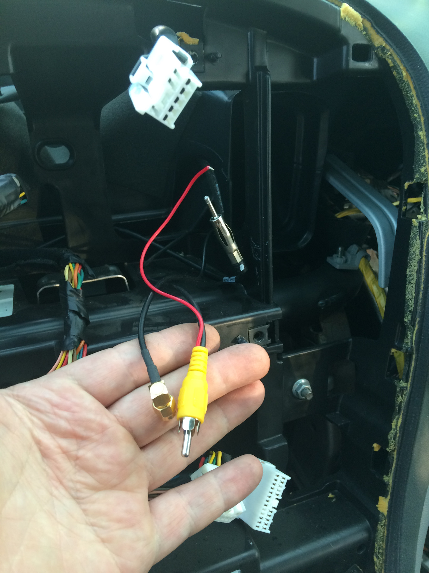

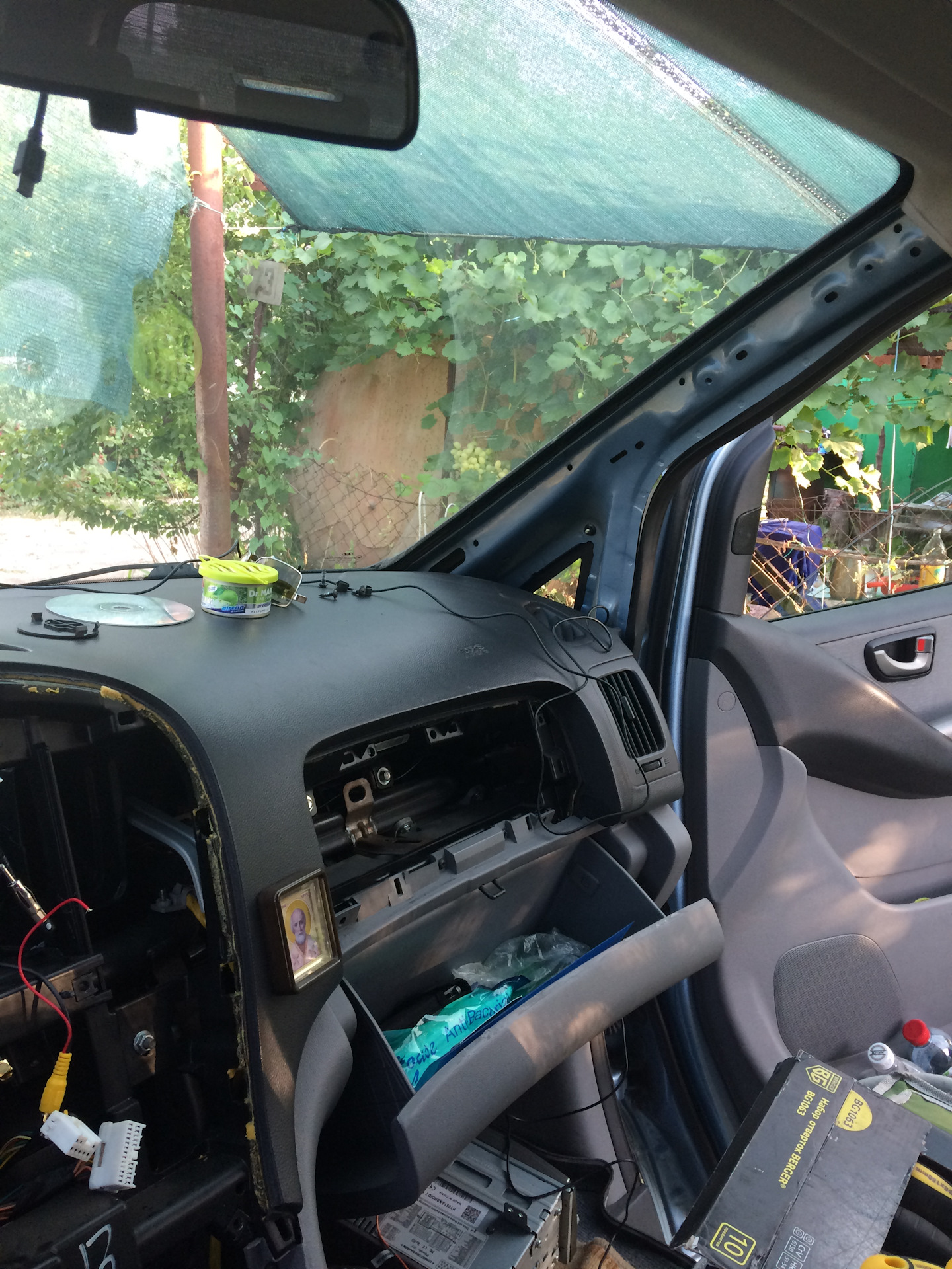

Вифи, блюпуп, жпэс работаю. Кнопки руля прописал. Между прочим большой выбор на кнопки. Короткое и продолжительное нажатие можно на одну кнопку назначить. Звук отличный)) аквалайзер многополосный. Басы бьют)) камеру подключил. Но видоно только район под бампером. Расчёт ее только на дистанцию до касания. Боковые интервалы не просматриватся. Кабеля 6 м мне не хватило, докупил тюльпан папа-папа и переходник. Для прокладки проводов снял правую накладку стойки и вытащид бардачок ( правильно надо тянуть через левую стойку). Верхний карман тоже снял, чтоб удобнее было штекера уложить. При таких шикарных разъёмах не работает аух с юсб штатные(( но вывел два юсб с магнитолы в бардачек и плюс две микро сиди карты вставляются спереди. Спрашивайте, что то я все равно забыл упамянуть))
Радио пока не ахти)) но и с прежней тут плохо ловило. Крым же))

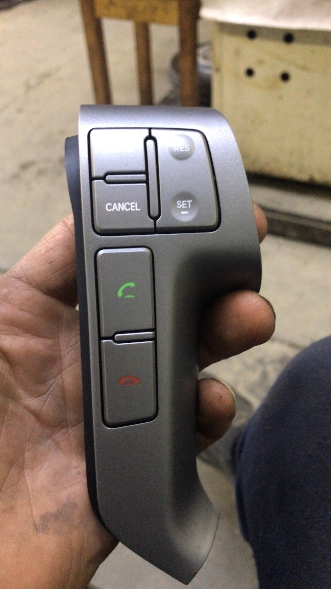

меня все устраивает пока))) сейчас озадачен круизом
Многие наши круиз поставили👍поищи на драйве
Я уже все купил. Кнопки, круиз. Дело за главным. -время
