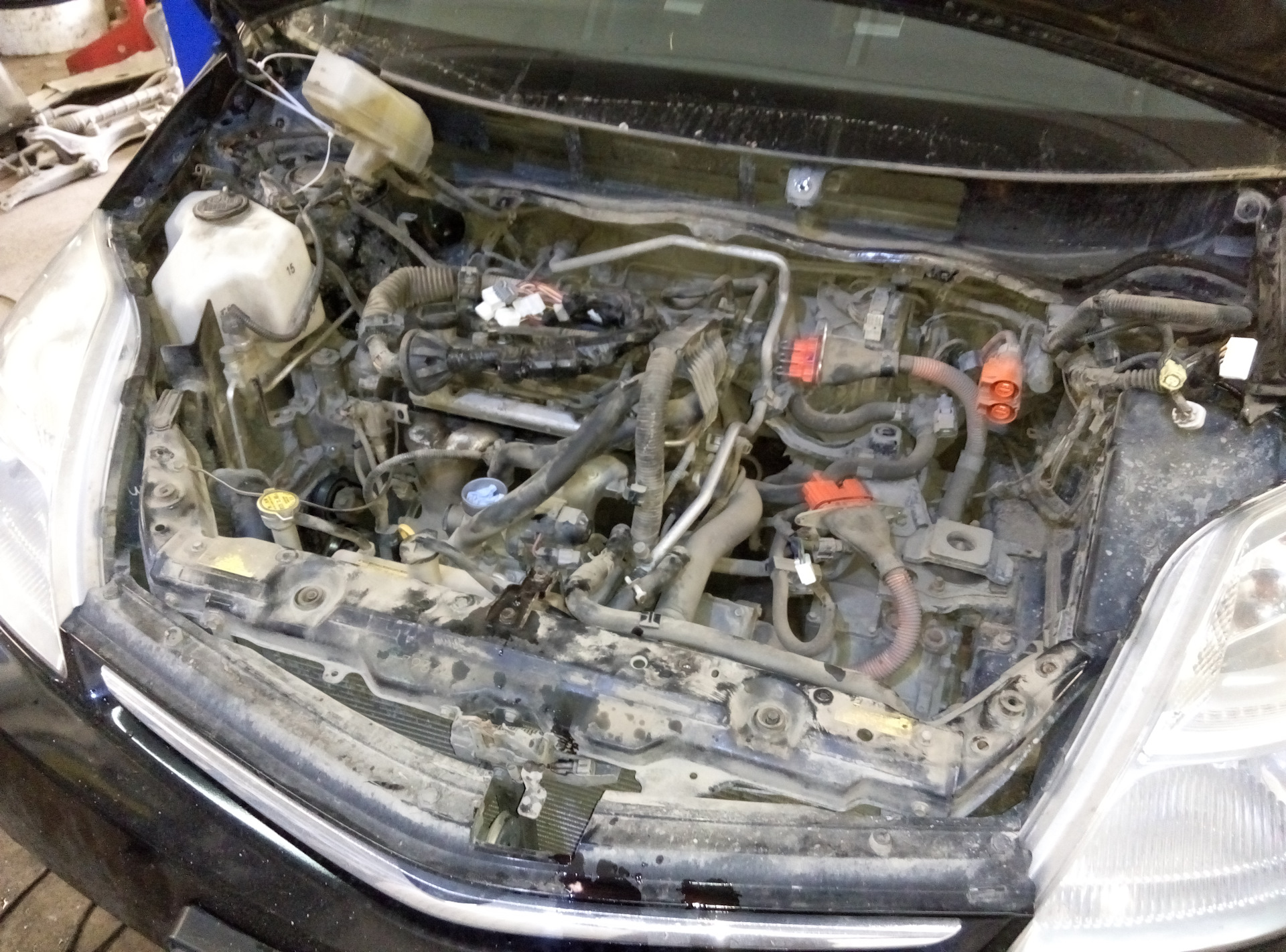

Toyota Prius в 20-ом кузове. Появились провалы тяги при резких ускорениях, сопровождаемые выводом кодов неисправности гибридной трансмиссии. Совокупность симптомов и кодов неисправностей указывала на пробуксовку демпферного диска. Демпферный диск в гибридах Toyota является связующим звеном между бензиновым двигателем и трансмиссией. Конструктивно он представляет собой неуправляемый, постоянно зажатый диск сцепления, предназначенный для компенсации краткосрочных ударных нагрузок, которые могут возникать в экстренных режимах работы. С течением времени, при больших пробегах и жёстких нагрузках, диск изнашивается и начинает пробуксовывать.
Для замены демпферного диска требуется отделить трансмиссию от двигателя. На данном автомобиле для этого удобнее и технологичнее извлечь двигатель с трансмиссией в сборе, а затем половинить их отдельно от автомобиля.

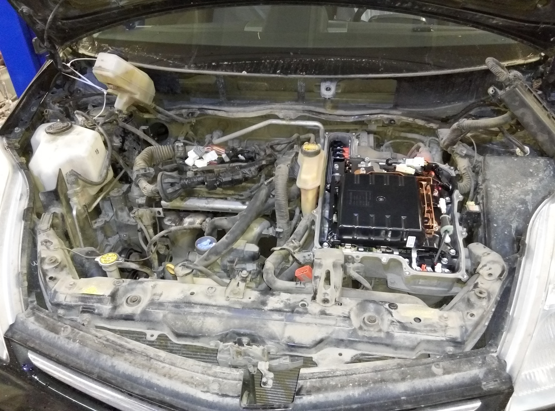

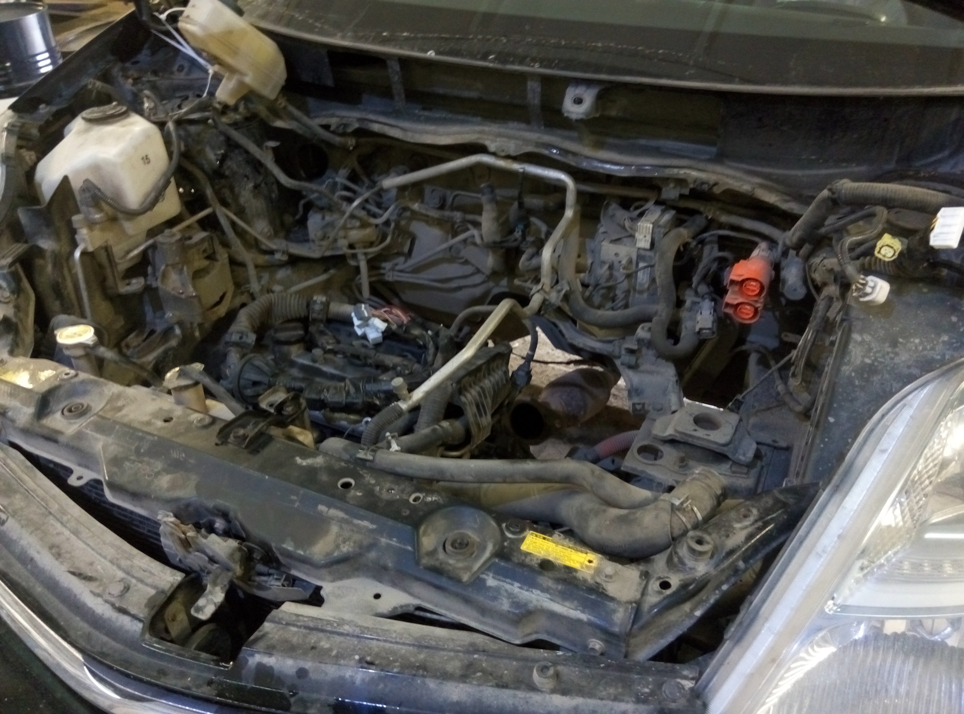

Первым этапом сливаются технические жидкости, отсоединяются все патрубки, освобождаются жгуты электропроводки и демонтируется инвертор.

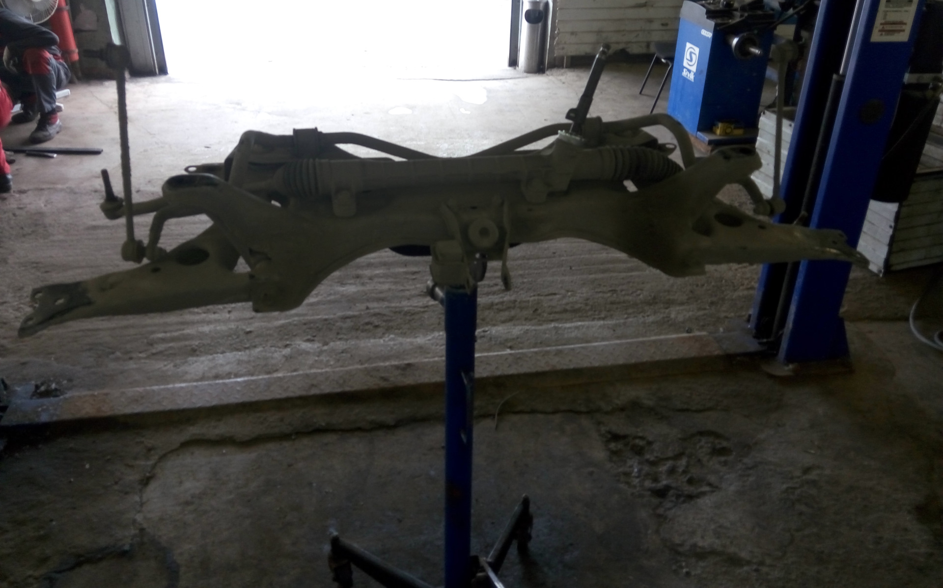

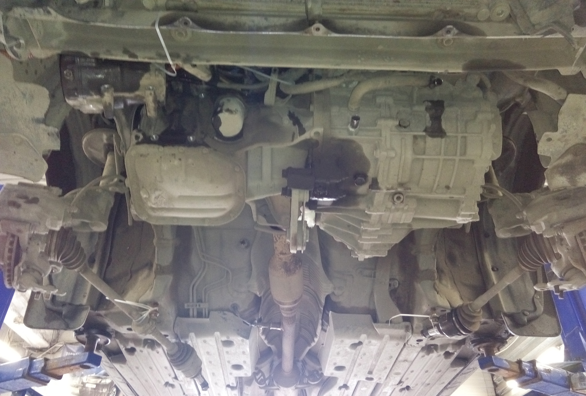

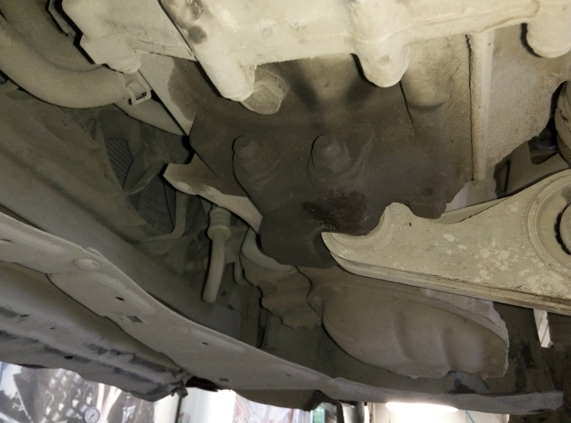

Гибридная силовая установка извлекается вниз, поэтому требуется снять подрамник передней подвески и отсоединить приводные валы.

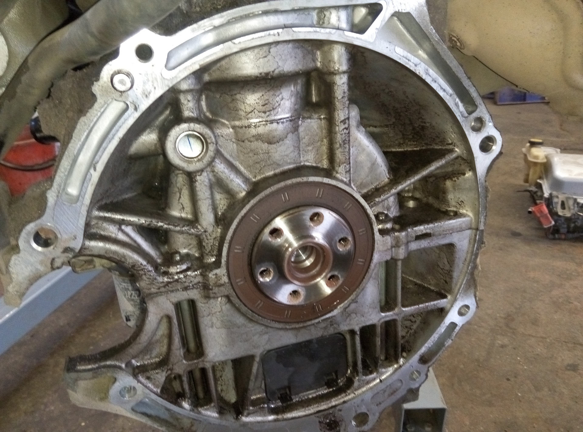

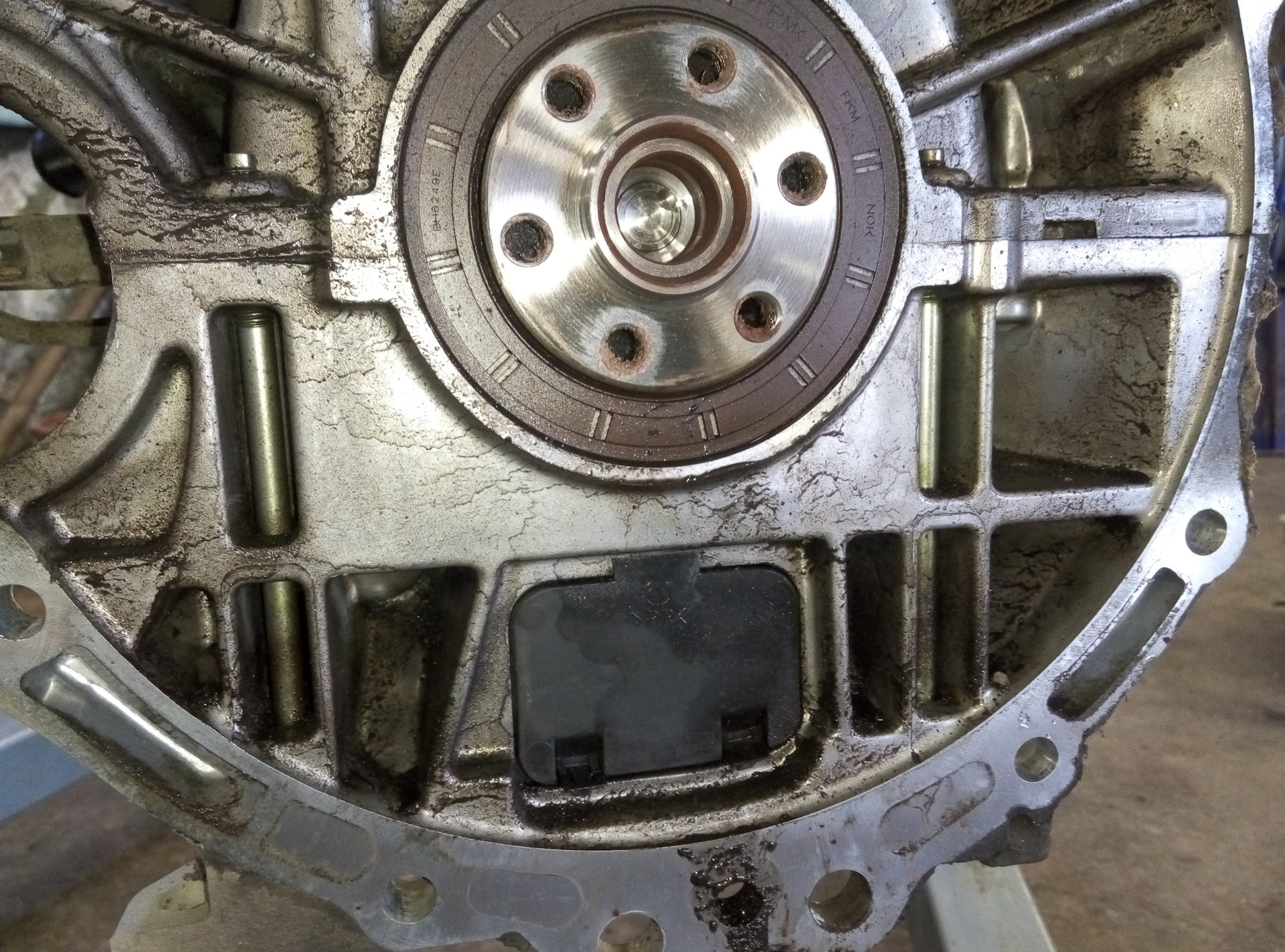

В данном случае имеем утечку масла через сальник коленвала. На фото видно характерное пятно протечки на стыке двигателя и трансмиссии. Сальник тоже подлежит замене.
Компрессор системы кондиционирования открутил от блока цилиндров и отвёл в сторону, чтобы не разгерметизировать систему.

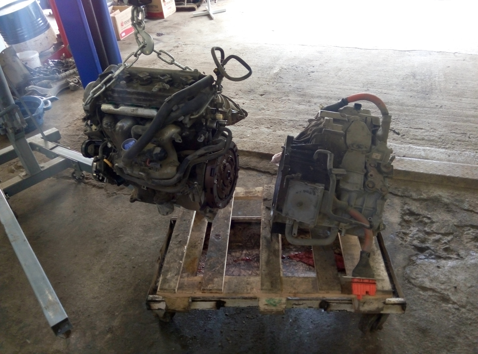

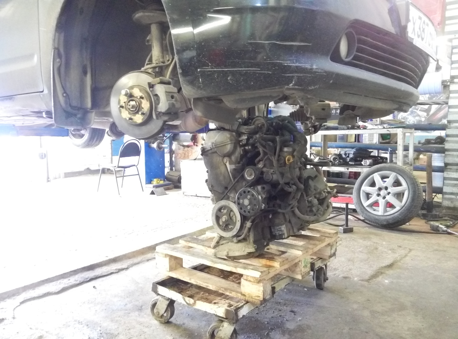

Когда всё подготовлено, двигатель опирается на тележку, откручивается с опор, а автомобиль поднимается вверх.

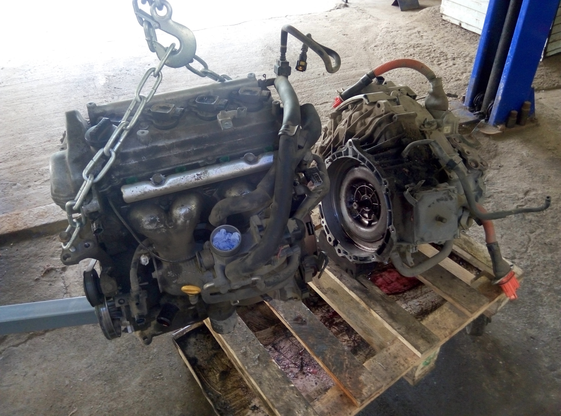

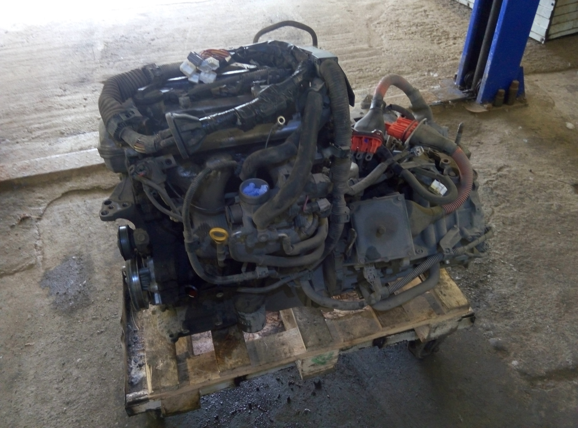

Открутив соединительные болты, можно отделять двигатель от трансмиссии. Я делаю это с помощью подкатной кран-балки.

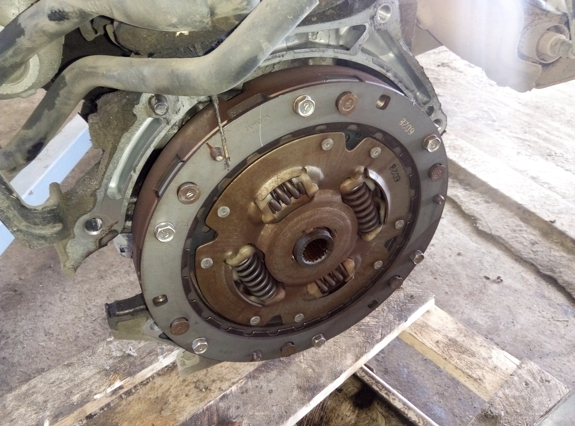

Когда двигатель отделён от трансмиссии, можно приступать к замене демпферного диска.
Ещё на этапе диагностики я предположил, что пробуксовка демпферного диска могла быть вызвана попаданием масла через протекающий сальник, но при разборке это не подтвердилось. Масло, раскидываемое маховиком, не попадало в зону фрикционной части диска. Диск и его прижимная пластина износились сами по себе, не зависимо от текущего сальника. Просто так совпало. В любом случае, сальник тоже был заменён в ходе работ.
Все установочные места, точки соединений и привалочные плоскости перед сборкой были очищены от грязи и промыты. Сборка в обратной последовательности.

Приветствую! Потеря тяги может быть вызвана по разным причинам. Одна из них — снижение ёмкости высоковольтной батареи. Демпферный диск тоже может пробуксовывать под нагрузкой, но по нему обычно выходит код неисправности по рассинхронизации оборотов двигателя и трансмиссии. В любом случае, гадать бесполезно, надо всё диагностировать.

Начиная с 30 кузова, демпферный диск мощнее и гораздо менее подвержен износу. На 41 нет повода для беспокойства.

Молодец. Большая работа проделана. Не каждый возьмется.
Жаль, что нет фото уже снятого диска,
чтобы можно было увидеть, что представляет из себя износ.
А ничего особо по нему не видно. В данном случае ослабло прижимное кольцо (типа корзина). При разборке в нём был чрезмерный люфт и на диске незначительные следы пробуксовки. На глаз не определить.

Пробуксовка ДД на 20-ке сопровождается предупреждением о неисправности гибридной трансмиссии. Иначе нет повода для беспокойства.
