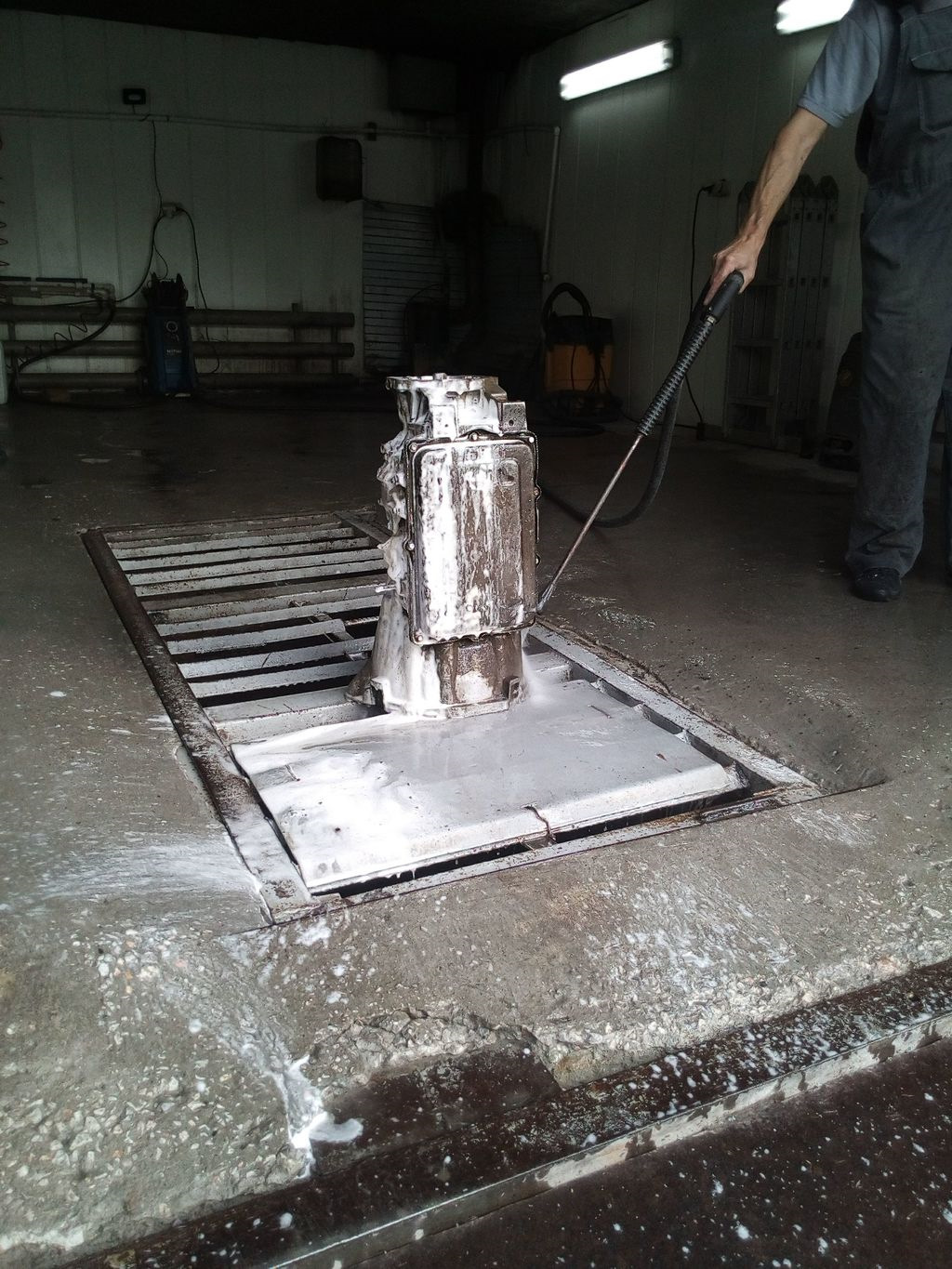

Наш красноярский товарищ суровый сибирский мужик и буйство красок его не интересует, поэтому просто помоем коробку так, что бы грязь при сборке внутрь не сыпалась.
Повезли коробку на мойку. Вот так она выглядела до мойки:
Процесс мойки
Продуваем сжатым воздухом, что бы не заржавела
Вечером будем перебирать механическую часть. Продолжение следует.

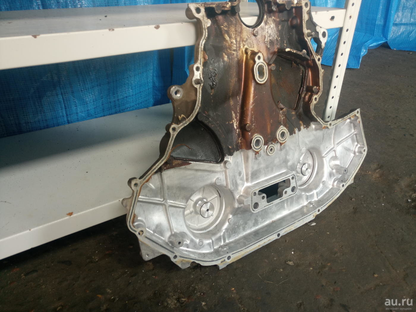

наткнулся тут у нас на услугу "Ультразвуковая мойка деталей машин". 50 руб. деталь. Надо попробовать.
Дизеля внутри всегда чистые. Но мойка прикольная. Позволит разглядеть микротрещины.
IDOLO
я в эти мойки коллектора вожу — и не париться часами растворять прикипевший после егр выхлоп
а для мелких деталей в гараже есть киловатная УЗмойка на 20 литров :0)
