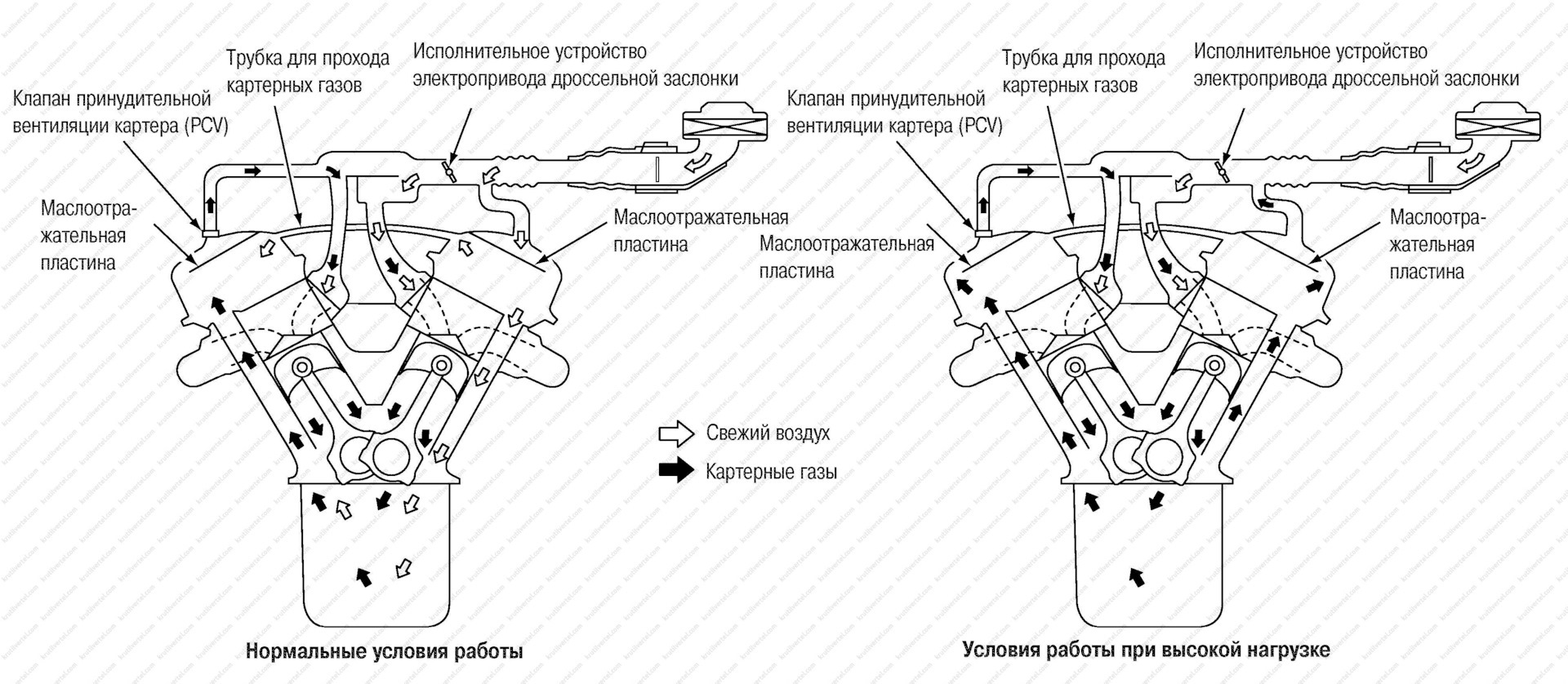

Принцип работы системы принудительной вентиляции довольно прост. При возникновении разрежения во впускном коллекторе под его воздействием открывается клапан PCV и картерные газы подаются на впуск, а затем, смешиваясь с очищенным воздухом, в цилиндры двигателя. Для препятствования проникновения паров масла в камеру сгорания система предусматривает установку маслоотделителя. Современные моторы оборудуются сложной системой маслоотделителей. Так, маслоотделитель лабиринтного типа способствует замедлению движения газов из картера. Это обеспечивает оседание маслянистых капелек на стенки и последующее их стекание в картер либо под клапанную крышку.
В некоторых современных двигателях дальнейшая очистка масла от картерных газов происходит при помощи центробежного маслоотделителя, который придает отработавшим газам вращение. Под влиянием центробежной силы частицы масла задерживаются на стенках и затем стекают в картер. Окончательная очистка масла от выхлопных газов производится в выходном лабиринтном успокоителей.

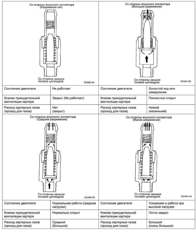

Картинка работы клапана в разных режимах, есть противоречие с другими материалами. Странно как-то. Разве не максимальное разряжение (а оно только в Режиме ХХ и торможении двигателем) способствует полному открытию? И вот она принудительная вентиляция. А в режиме ускорения, разряжение будет малым и клапан не может открыться полностью (Газам придется идти по шлангу перед дроселем).
Тоже вопросы по поводу ВКГ в разных режимах работы через пцв клапан. Думаю будет наоборот подпор со стороны впускного коллектора для открытия клапана.

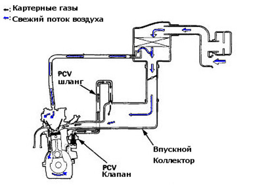

Вот еще неплохая картинка, про вообщем:
Идеал это маслоотстойник как я думаю. Все выходы вывести в маслоотстойник(соблюдая диаметр прежних шлангов), а выход отфильтрованного газа уже подать во впуск перед дросселем(на высоких оборотах будет большой объём газов и шланг нужен будет чуть большего сечения) и в коллектор через пцв клапан. Кто-то ставит нулевик на отстойник, но это не дело как думаю, нужна принудильная вентиляция через отстойник. Слив накопившейся жидкой фракции в отстойнике кто-то делает в поддон, кто-то просто периодически сливают через краник наружу, ссылаясь что не хорошо смешивать этот «мусор» с маслом
Согласен. И в таком случае в каждый цилиндр прийдет все равномерно (когда в коллектор, часто кому-то больше).
oen214
Почему отстойник. Просто чтобы в камеру сгорания попадал чистый воздух с коллектора, а не смешавшийся с картерными газами воздух, тем самым меняя смесь
Единственное мне еще кажется PCV должен быть после отстойника в идеале. Чтобы через себя масло не гонять, а только воздух. Обычно в клаппанной что-то, есть. Но если не справляется и еще внешний, то надо PCV передвигать типа после него.
Однозначно. Пцв после отстойника(«маслопомойки»), иначе от паров масла он быстро выйдет из строя

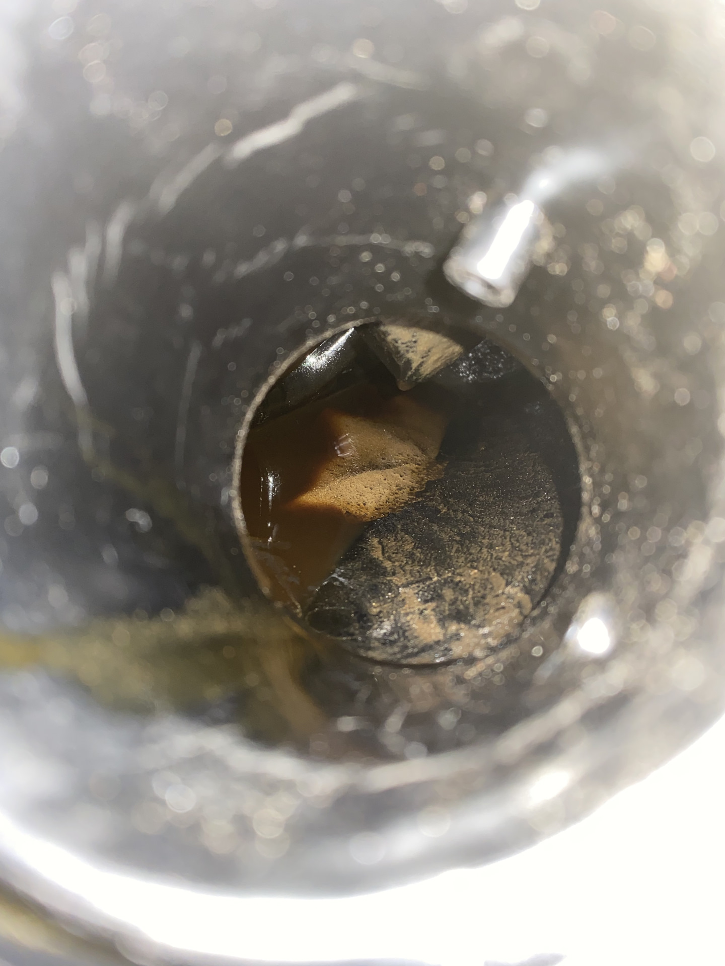

Сегодня снял дроссельных увидел такую вот беду, масло в калекторе
Может дело вовсе не в капиталки а в клапане?

клапан должен продуваться только в одну сторону! у вас неисправен этот самы клапан! через него во впуск тянет масло, плавают обороты! о чем вы писали выше! я так чуть капиталку не сделал! поменял эту хрень на новый оригинальный и забыл!

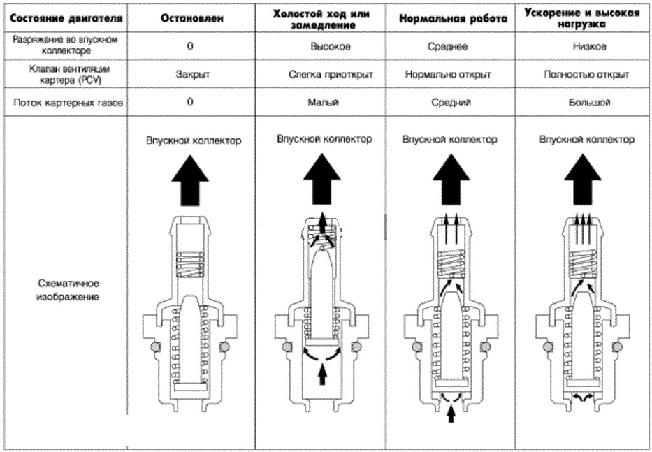

Первый рисунок (закрыт) и четвертый (полностью открыт) не отличаются НИЧЕМ. Золотник изображен в совершенно одинаковом положении. Эти рисунки только затрудняют понимание, как и для чего работает этот клапан
Ну, естественно. Что при заглушенном двигателе до и после заслонки одинаковое давление, что и при нажатой в пол педали давление до и после заслонки примерно равно. Соответственно и клапан открыт одинаково. При закрытом дросселе отрицательное давление после дроссельной заслонки максимально, поэтому клапан втягивается сильнее всего практически полностью перекрывая канал. Если бы он не закрывался, то при закрытой заслонке масло из картера литрами бы высасывало.
Вы надписи к рисункам читали? Похоже, нет. 1 рис — двиг-ль не работает — написано: клапан закрыт и на рисунке он закрыт. На самом деле (и вы так говорите) клапан открыт. Эти рисунки троечник сгоношил
