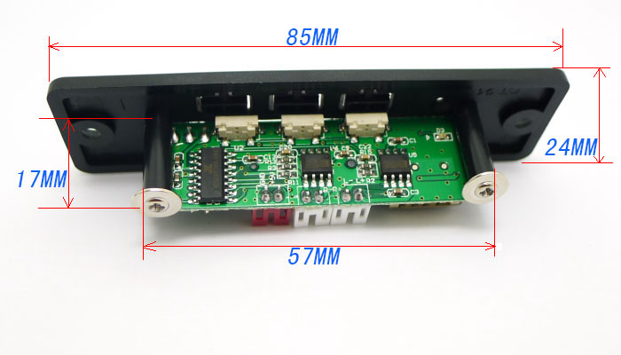

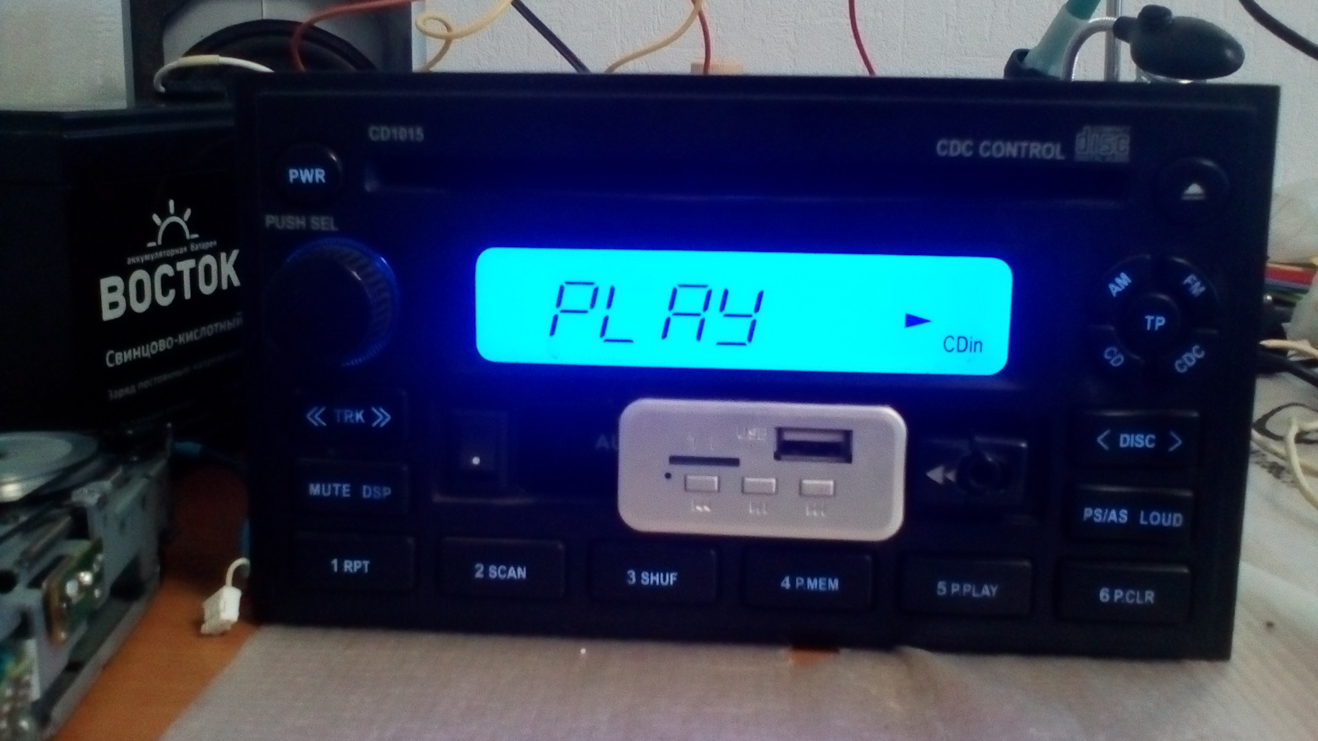

В ходе "модернизации" мне попалась на глаза фенечка, коими на любой вкус заполнен Али :
вот такая фенечка (ссылка кликабельна)
Идея была одобрена и поддержана.
Отпиливать и резать ничего не пришлось, размеры плеера очень хорошо подошли,
ну разве что пришлось уплотнителем на липучке закрыть оставшиеся отверстия.
Получилось вот так:
Питание для нового плеера требуется не выше 5 вольт, искать его на плате мне было лень, я просто добавил выпрямитель на стабилизаторе 7805 в его типовом включении: минус у него на корпусе, поэтому его достаточно намазать теплоотводящей пастой и прикрутить к боковой панели:
Ну а чтобы он не нагружал питание впустую, использовал красный провод разъема
от бывшего ЛПМ: +12 вольт там появляется при включении кассеты.
Единственное неудобство в том, что при включении плеера громкость
выводится на полную и ее приходится уменьшать кнопкой VOL- для уменьшения искажений.
Звук очень приличный, если битрейт высокий.
