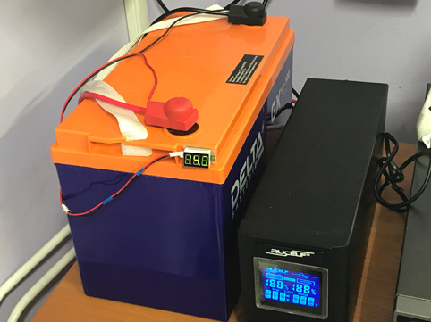

А в качестве резервного источника к нему в пару применил АКБ "Delta GX 12-100" (12 в, 100 А/ч!) Теперь его хватает часов на 10 автономной работы.
На фото видно вольтметр, который я приклеил на скотч к этой АКБ, чтобы видеть постоянно напряжение на его клеммах.

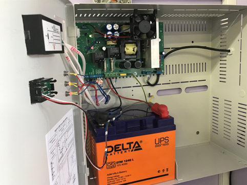

Камеры запитал (вместо бывших 4-х) одним ИВРП — "SKAT-V.12DC-18 исп.5000". Его номинальная нагрузка — 18 А (у меня зимой максимум на все 8 камер — 11,2 А, что составляет около 65%, тоже нормально). Внутри него размещена АКБ емкостью 40 А/ч. Большая не помещается конструктивно, нужно подключать тогда внешним монтажом. Но я решил, что мне этого достаточно. Часа на 3 зимой хватит с гарантией, а летом — аж вперёд!

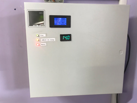

Кроме того, на передней крышке щита разместил дополнительную светодиодную индикацию цепей: сеть 220 в, состояние АКБ и наличие напряжения на нагрузке (зеленый, желтый и красный светодиоды). Ну, и конечно же, цифровой вольтметр, показывающий напряжение на клеммах АКБ. А также пристроил туда полезный китайский девайс, показывающий напряжение на нагрузке, потребляемый ток, мощность и даже потребленную электроэнергию в вт/ч. Последнее мне — фиолетово, но в целом решил, что остальное не помешает.
Вот его вид с закрытой крышкой:

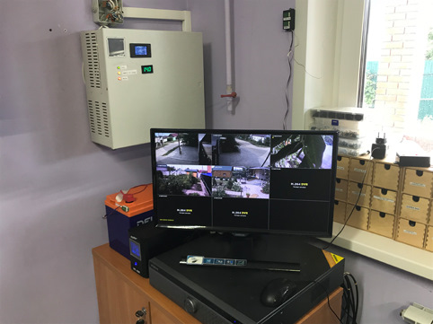

Ну, а это весь мой "видеоуголок", который размещен в мастерской гаража.
На фото подключены только пять камер. Оставшиеся три нужно будет перемонтировать на изолирующие основания, так как изначально были смонтированы неправильно, как я тоже недавно узнал, — на заземленных металоконструкциях. А корпуса у них соединены с общим проводом питания. Получается второй контур "земли" появлялся, что есть плохо. Камеры могут приказать долго жить при неблагоприятных условиях. На днях сделаю всё, как надо и подключу остальные на весь периметр.
