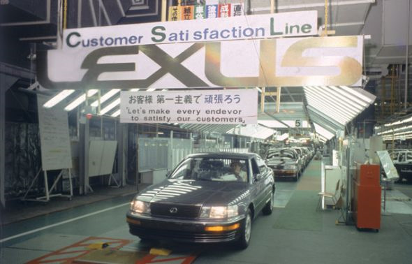

ЛЕКСУС: ДИСЦИПЛИНА И ЭФФЕКТИВНОСТЬ
Завод Лексуса в Тахаре – как нечто из будущего. Люди и роботы работают рука об руку, а конвейеры перемещают полусобранные автомобили с потрясающей воображение скоростью. Рабочие носят белые перчатки и куртки, брюки хаки и синие каски с золотой литерой «L». Каждое движение идеально просчитано по времени, чтобы соответствовать одновременному (а не последовательному) рабочему процессу. Лица работающих сосредоточены и напряжены, а не радостны и расслаблены.
«Мои люди очень вовлечены в процесс, — с гордостью сообщает Хидэо Танака, директор сборочной линии Лексуса в Тахаре (завод выпускает также и Тойоты – прим. перев.) – Они знают свои способности и работают с полной отдачей.» Сухопарый, с напряженным лицом, Танака горд тем, чего достигла его команда. «Мы уменьшили количество комплектующих, которые производим сами, на 30%. Но Лексус не должен стать слишком зависимым от внешних источников, потому что не хотим, чтобы мы лишь раскатывали котлеты для гамбургера из мяса, которое нам привозят откуда-то. Поэтому, например, скоро практически все электронные компоненты мы будем производить у себя сами.»
Завод в Тахаре оборудован самой эффективной и экзотической машинерией, которую только могли придумать ведущие 600 технологов Тойоты. Взять кузовной цех, например: Лексус внедрил столько передовых решений, что вся его территория закрыта для посещения посторонними. Лазерная резка металла и лазерная же сварка играют ключевую роль. Впервые японцам удалось изыскать способ лазерной сварки материалов с различной толщиной – это важный шаг к более легкому и жесткому кузову. Еще одна новаторская технология – вакуумное литье блоков двигателей, цельный напольный ковер с шумоизоляцией, а также новый подход к предварительной сборке внутренних механизмов дверей.
Танака, впрочем, признает, что «слишком много автоматов могут иметь негативный эффект. Обилие роботов угнетает рабочих и они могут быть слишком дороги. Роботы точны и никогда не устают, но они не могут вносить рацпредложения, видеть проблемы еще до того, как они случились, или повышать мастерство с практикой. Иными словами, они не могут быть заменой живым людям.»
В этом плавильном котле с людьми и машинами нет места перепроизводству или избыткам на складах, а рабочая нагрузка распределена так равномерно, что редко когда можно увидеть простаивающего работника.
Благодаря размещению роботов и производственных линий рядом, планировщикам удалось предельно сократить траектории перемещения сборок между ними. А так как избыточное обработка и приложение усилий также расточительны, как и недостаточные, «мы делаем только то, чтобы получить наивысшее качество, но мы стараемся не увлекаться и не перебарщивать, » — поясняет Танака.
Невозможно не впечатлиться заводом Лексуса, но так же сложно не испытать дискомфорт от жесткости установленной там дисциплины. Я никогда не забуду щуплого пожилого рабочего, который был частью бригады из 5 человек, собиравшей рулевое управление. Он совершенно очевидно не поспевал за своими коллегами, медленнее подбирая комплектующие детали, устанавливая их на место и в перекладывании конечного продукта на конвейер перед ним. В конце концов он не смог уложиться в отведенное время, и тогда заорала сирена и замигали сигнальные огни. В этот момент, заметно выглящящий униженным и огорченным человек явно не тянул на «гордящегося своей работой на Лексус».
«Наши люди обожают свою работу» — заявляет Танака, игнорируя происшедшее. В первый год нашей работы, ни один человек не уволился с Тахары.» И с ноткой триумфа добавил: «На этом заводе, никого не увольняют, если только только провинившийся не совершил преступление.»

По Лексусу ничего из 90ых не нашлось, поэтому пришлось прилепить такую вот картинку.

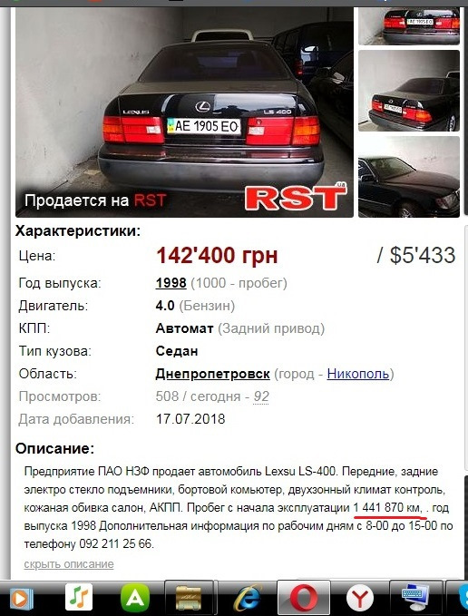

Как результат есть иллюстрация )))
Пробег смотан?)
optonica
Ну, обкатку прошел.
