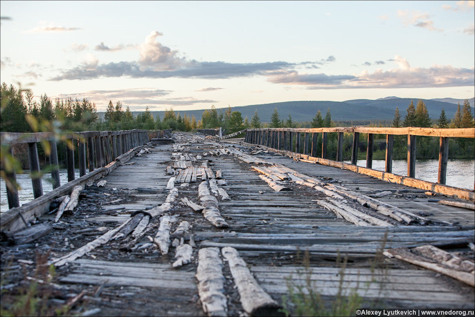

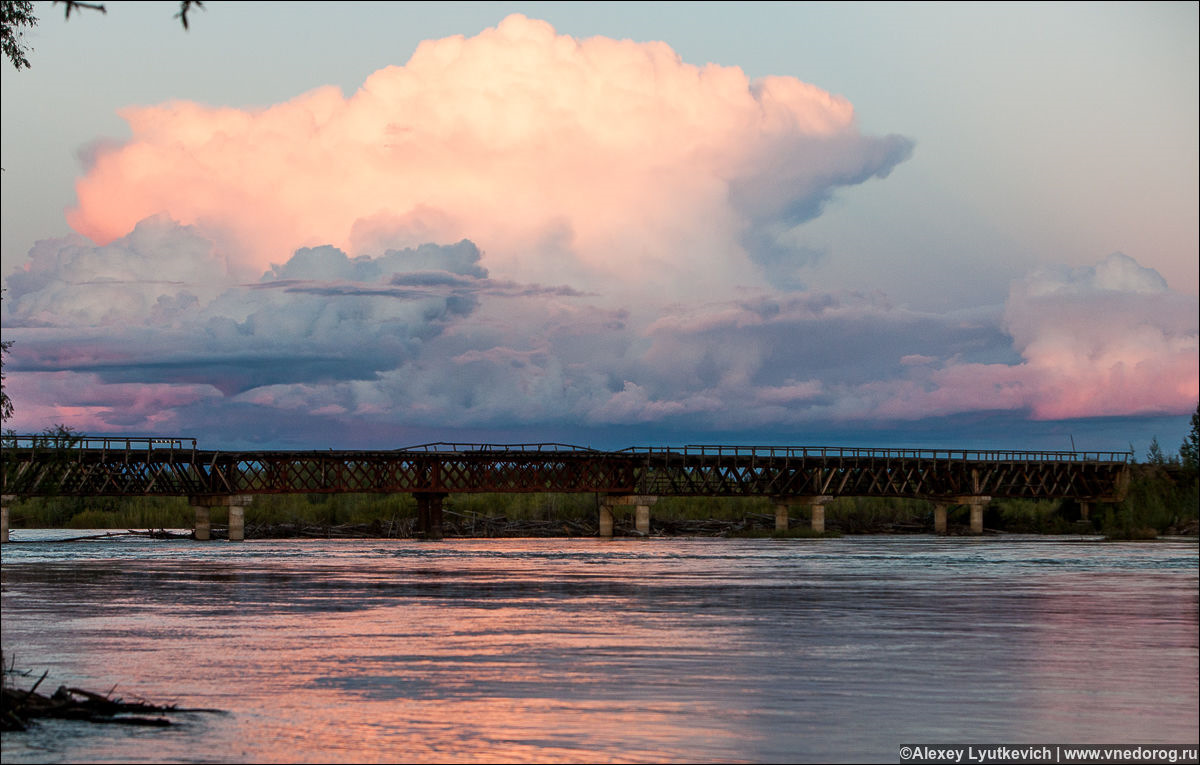

Подъезжаем к знаменитому мосту через Индигирку. Если он вдруг рухнет, по тракту уже не пройти. Состояние на 3+ — проехать можно, но ощущения не передаваемые.

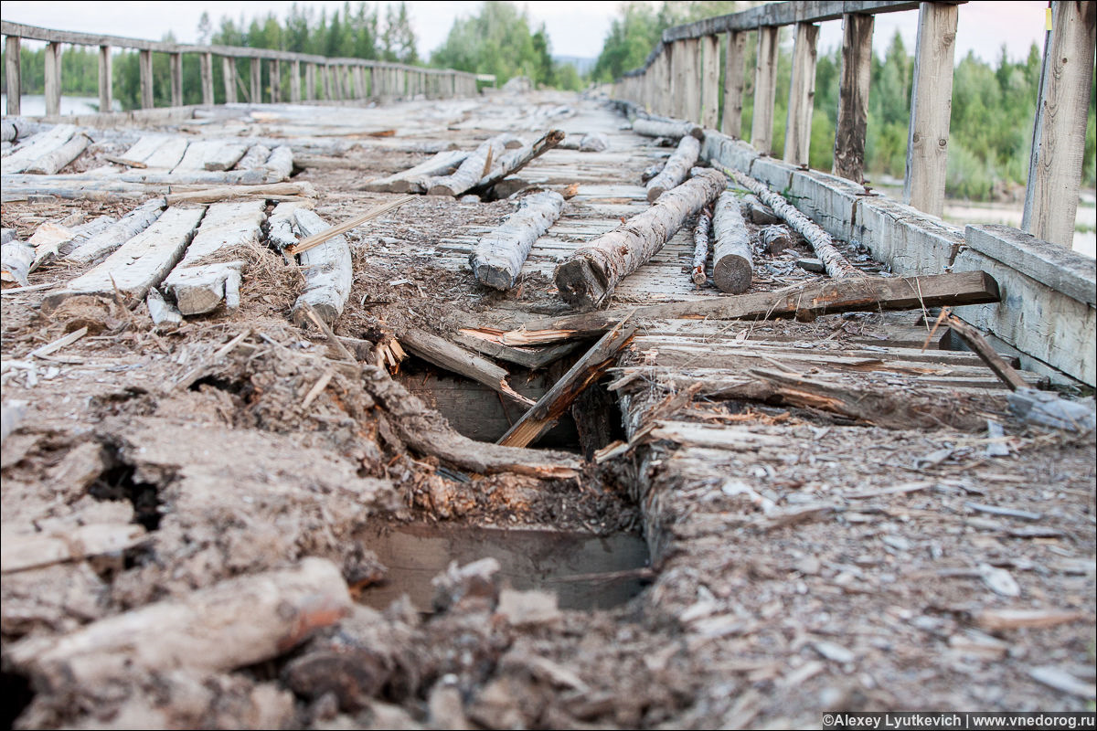

Мост ходит ходуном, под колесами доски с гвоздями. На выходе чуть не провалился, треснуло бревно и я выскочил по инерции. Вот яма куда провалилось колесо.она сквозная.

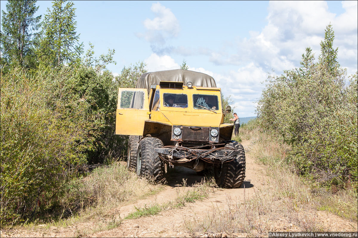

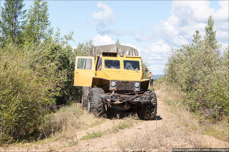

Догнали "конструкцию" — мужики поехали на охоту-рыбалку на самодельном болотоходе из шасси ГАЗ66, УАЗовского мотора и фанерной кабины.
Пообщались, тоже говорят что дальше границы не пройдем. Они мол на "конструкции" и то дальше не ездят. Ну посмотрим сами что к чему.

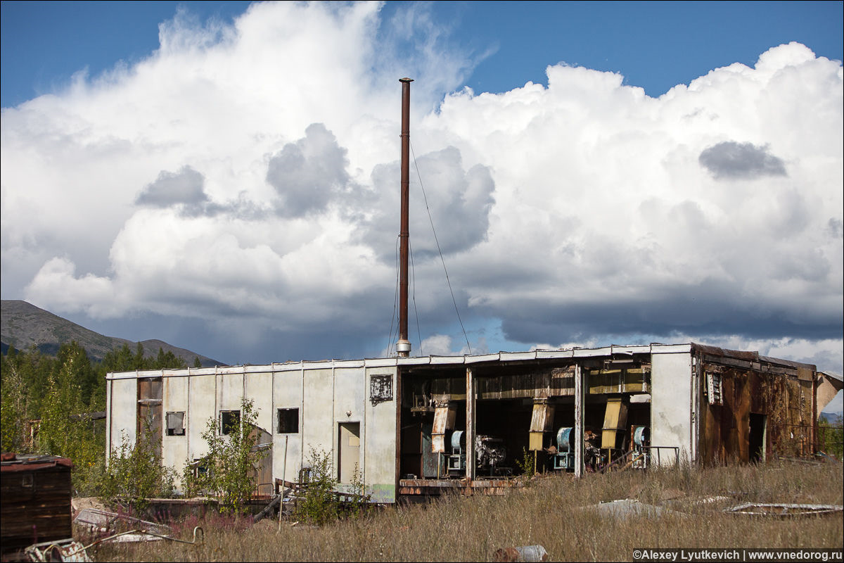

Заехали на бывший поселок Куранах-Сала. Тут был цех по обслуживанию кабельной магистрали КМ-180 Якутск (Нижний Бестях) — Магадан (Стекольный).
Цех обслуживал 240 км трассы по 120 км в каждую сторону- от (почти) Ючюгея до Адыгалаха. На Куранахе был обслуживаемый усилительный пункт (ОУП). Предыдущий был на Кюбюме, а следующий в Сусумане.
Вдоль трассы размещались необслуживаемые усилительные пункты (НУП) — примерно через 20 км. Магистраль работала по двухкабельной системе (2-а кабеля МКСБ-4х4х1.2). Всего работало 8 систем К-60П на 60 ТЧ каналов — всего 480 каналов. На Куранахе проживало в разное время до 20 человек. Раньше был двухэтажный двухподъездный брусовый дом на 12 квартир — его уже разобрали. Эту информацию мне написал коллега FilNikVik, который в свое время работал в этом месте.

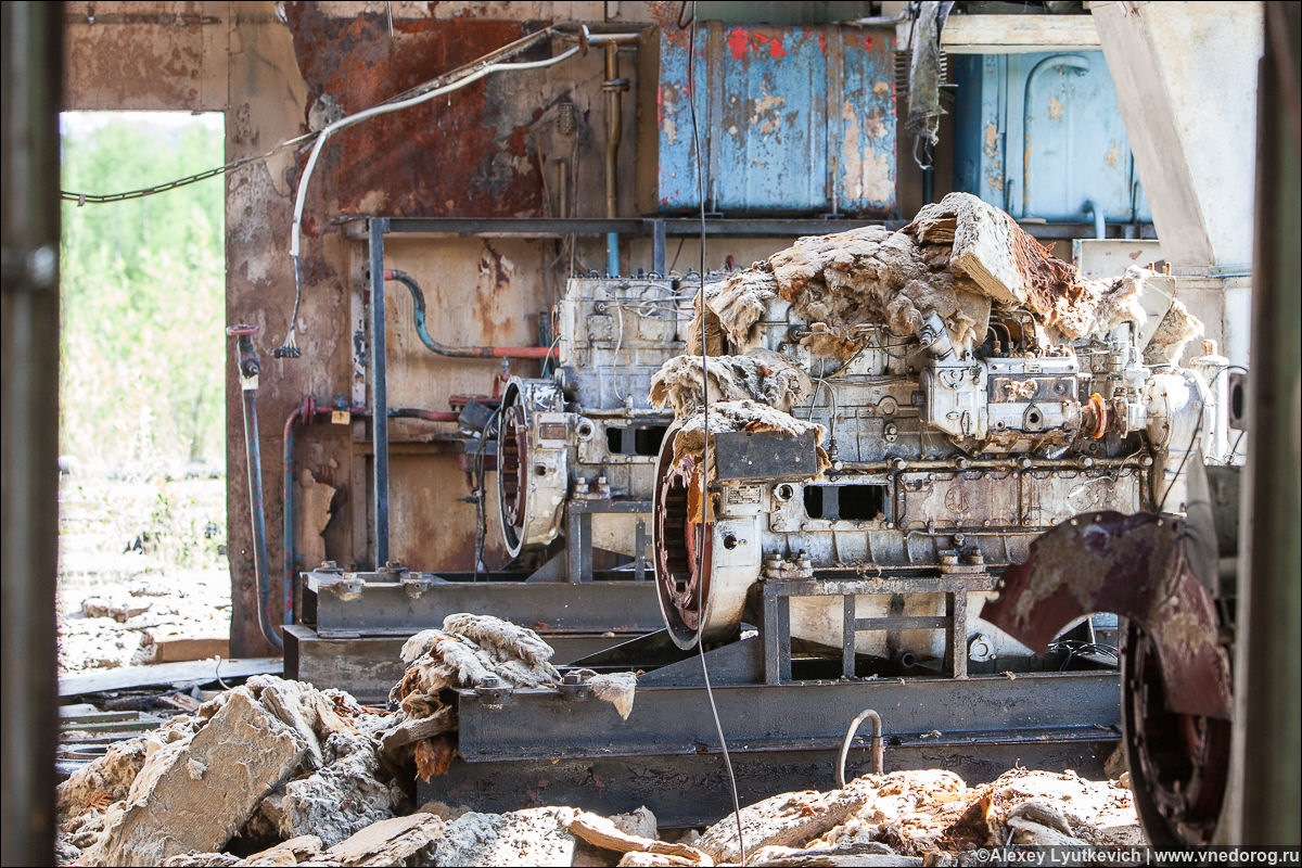

Дизеля неразукомплектованы, на паре стоят ТНВД. Много металла, только алюминиевый кабель подготовлен к вывозу.но лежит давно.

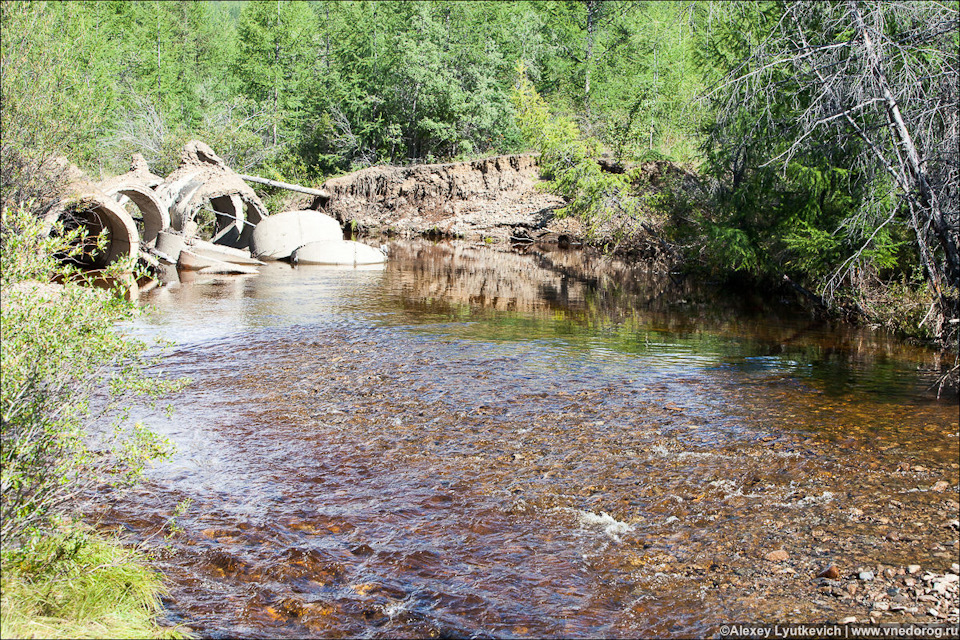

Начались бесконечные ручьи, рухнувшие мосты и мелкие бродики через них.

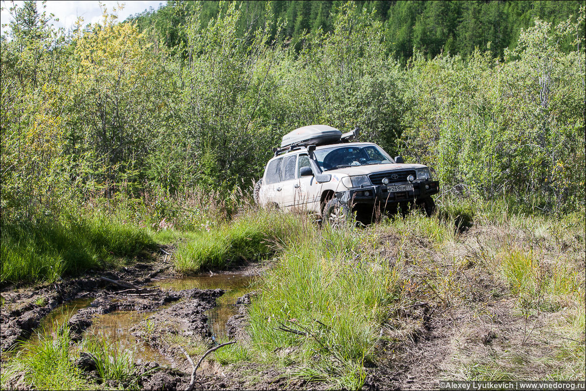

Где то глубже, где то сложнее. Выходим, смотрим, едет. Никаких сложностей нет, колея везде видна.
Вскоре на тракте первое препятствие — крутой спуск в реку. Слева есть объезд, видны следы Камаза который там шел, но показалось очень глубоко. В итоге "падаем" с насыпи, капот захлестывает вода, но мы тут же выныриваем. Дно во всех реках каменистое твердое, и даже если есть быстрое течение тяжелую машину не сносит. Дальше так и едем — насыпь, рухнувший мост, обрыв, объезд через брод. Счет ручьям и бродам мы не вели, их бесконечное число. Не вижу смысла их описывать — везде довольно просто. Есть чуть глубже, есть чуть мельче.

Оставшееся 9-ти модульное здание 355-серии состояло из гаража, дизельной и котельной. Дизеля — ДГА-48 на 48 кВт. Три штуки — один в работе, а два в горячем резерве на автоматике. В котельной судовые дизельные котлы — 3 котла КОАВ-200 (200тыс. гигакалорий в час). Ниже -60 хватало двух котлов.
Рядом было 7-ми модульное здание ОУП той же серии, где размещалось оборудование связи, служебные помещения цеха, аккумуляторная и склад — его уже почти разобрали. Запас дизтоплива (только Арктичка) хранился в семи емкостях примерно по 50 м3. В самые сильные морозы дизеля и котлы сжирали 1 тонну соляры в сутки. Т.е. хранился по регламенту годовой максимальный запас. Дизтопливо возили постоянно два налива по 10 и 14 кубов с нефтебазы в Хандыге.
Подчинялся цех в Куранах-Сале ТУСМ-6 (там теперь у мостовиков база) в Теплом Ключе. В ТУСМ входили еще два цеха — на Теплом Ключе и Кюбюме.

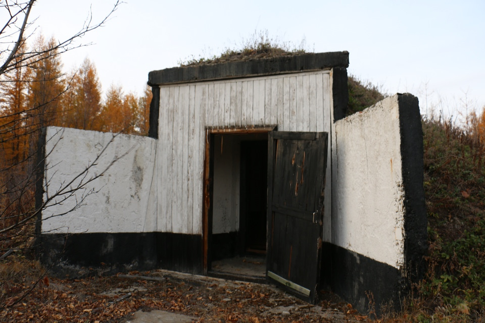

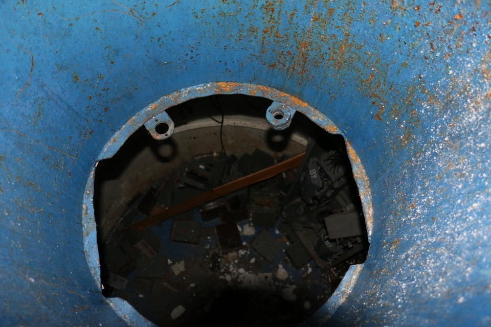

а это я так понимаю НУП? внизу шахта и остатки какой-то радоаппаратуры

а еще там баллоны внизу были… для чего они? пожаротушение?
Это не шахта, это — термокамера (двойные стенки и термоизоляция между ними — вспененный полиуретан как правило) или попросту говоря, бочка с высокой горловиной. Внизу размещались: ВКШ -вводно-кабельный шкаф на 4 бокса БМВМ 1-2 для ввода четырех кабелей МКСБ-4х4х1,2; 2 шкафа СПУН — стойка промежуточная усилительная необслуживаемая на 4 системы К-60П каждая и блоками телемеханики и служебной связи, устройства подкачки избыточного газового давления (ИГД) с осушителями различных систем — АУСКИД, АКОУ, УСКД и баллон со сжатым воздухом. Под оболочку кабелей закачивался сжатый осушенный воздух под давлением 0,5 атм. В случае повреждения оболочки кабеля воздух ещё какое-то время не давал поступать влаге к сердечнику кабеля и связи сохранялись до полного замокания кабеля. По телемеханике передавались сигналы об окончания заряда баллона (в него закачивалось 110 -130 атм), а также о повышенном расходе воздуха в случае повреждений оболочки кабеля. Баллоны закачивались компрессором на ОУП и развозились по НУП по мере их окончания.
невероятно… огромное спасибо за интересный ответ!
Самое затратное при эксплуатации медных кабелей со свинцовой оболочкой было как раз отыскание мест негерметичности кабеля. Эти "дырки" надо было искать, чтобы кабель окончательно не замок.и связи не прекратились. Не забывайте, что по жилам кабеля подавалось дистанционное питание (ДП) на усилители и телемеханику. Рабочий ток в системе 180 мА. При замокании кабеля первым выбивало ДП. А системы К-60П, на участке без ДП (на этой магистрали между 6 и 7 НУП, т.к. ДП подавалось с обоих ОУП в секции), тянули до падения сопротивления изоляции ниже 15 кОм. При повреждениях и авариях одного из кабелей в двухкабельных системах, питание вручную переводили в один уцелевший кабель между соседними НУП, по второму кабелю системы могли работать пока изоляция не упадет ниже этих 15 кОМ.
