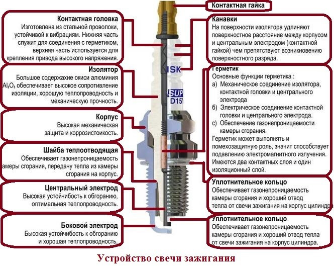

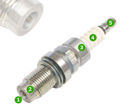

Конструкция стандартных свечей зажигания.
Параметры свечей зажигания.

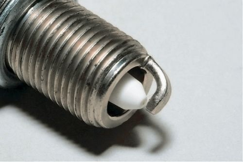

Одноэлектродные свечи:
Стандартные никелевые (с медным сердечником)
В достоинства можно записать низкую цену, хорошую гарантию от подделок (в виду низкой цены), хорошую способность к самоочищению. В недостатки — велика вероятность залить бензином при неудачном старте, ресурс примерно 20-30т.км. или всего 1год эксплуатации, заземляющий электрод в виду значительной длины и малой толщины (экономия она такая) подвержен температурной деформации и увеличению зазора.
Стандартные никелевые (с серебряным сердечником)
Достоинства и недостатки те же, что и верхней группы, однако цена выше, но они не лучше, в виду малой разницы в теплопроводности меди и серебра. Продукт скорее маркетинговый, реальных достоинств серебряного сердечника по сравнению с медным в свечах нет и быть не может.

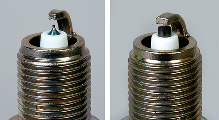

Никелевые с уменьшенным размером электродов
Определенные достоинства есть — улучшенное искрообразование, меньшая вероятность залить их, однако со временем электроды быстро округляются и затем обгорают, зазор увеличивается, начинаются пропуски зажигания…и достоинства тут же "испаряются. Задумка хороша, но не на никелевой основе. Срок службы очень не велик, могут не пережить даже 10-15т.км.

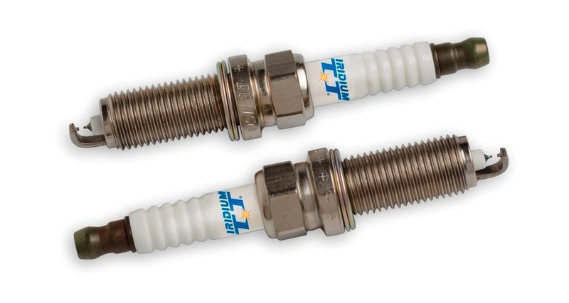

С тонким центральным электродом из иридия, платины
Вроде бы задумка тоже хорошая и цена ниже, чем у свечей с обоими электродами из драгметаллов, однако боковой электрод обгорает и теряет зазор столь же быстро, как у простых медно-никелевых свечей…опять маркетинг…зато центральный электрод всегда остается чистым и живым, нужно лишь всегда следить за зазором.
С тонким центральным электродом из иридия, платины и "нашлепкой" на боковом электроде
Вот это уже более интересные свечи — и искроообразование улучшено и срок службы огромен. В недостатки можно записать только цену, которая окупается сроком службы в не маленькие 60-100т.км. Крайне рекомендуется для двигателей с сложным доступам к свечам — многоцилиндровым V- и W-образным, оппозитам, двигателям у которых впускной коллектор закрывает полностью ГБЦ. Если же ваш двигатель потребляет изрядное количества масла или вы заправляетесь плохим топливом — эти свечи проживут ровно столько же, сколько обычные дешевые медно-никелевые свечи в виду загрязнения изолятора.

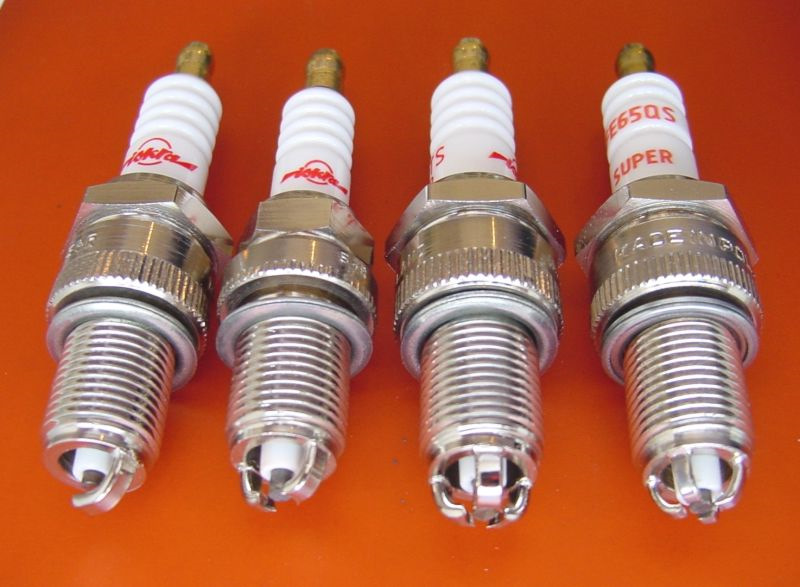

Многоэлектродные свечи:
2х электродные никелевые свечи
3х электродные никелевые свечи
4х электродные никелевые свечи
Одним из достоинств данных свечей является увеличенный ресурс, по сравнению с стандартными, практически такая же цена как у одноэлектродных, стабильность искрового промежутка, открытый не экранированный и направленный к центру камеры сгорания разряд, короткий заземляющий электрод не подвержен обгоранию и тепловой деформации, широкая рабочая зона электродов. Из недостатков стоит отметить очень плохую самоочистку от нагара боковых электродов 3х и 4х электродных свечей, неудачность некоторых конструкций с разным искровым промежутком (зачем?), некоторый разброс качества изготовления дешевых свечей, "скачущий" каждый раз разряд в разных местах (широкая зона возникновения разряда и много электродов) может спровоцировать неравномерное горение топлива, подергивание на холостых оборотах и переходных режимах, а в некоторых случаях даже пропуски зажигания.
Пик идиотизма многоэлектродных свечей (маркетологи хорошо "покурили") — совмещение платинового или иридиевого наконечника и дополнительных никелевых боковых электродов, которые просто не работают в виду большой удаленности от центрального электрода.
Маркетинговый выкидыш, работают только центральный и верхний электроды.
