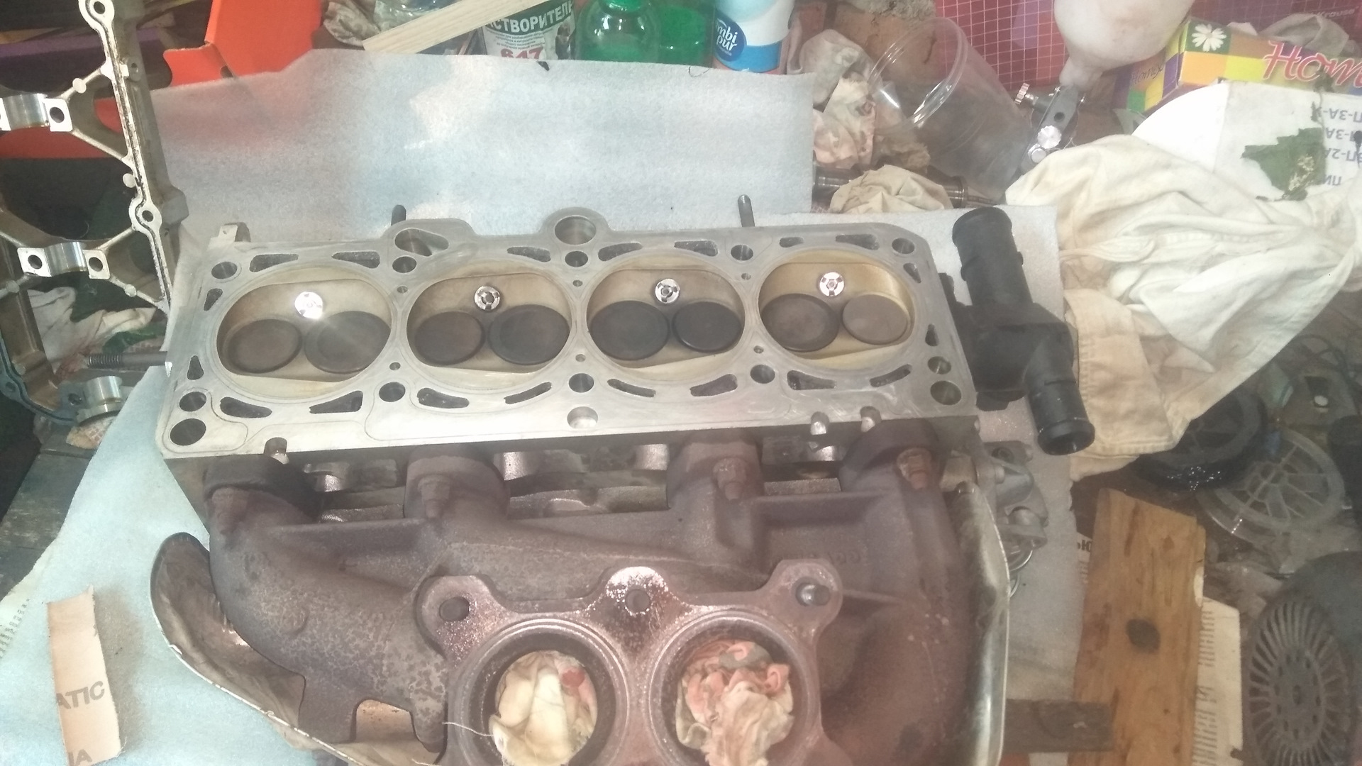

Volkswagen 1K5
Двигатель BSE 1.6 бенз.
Резко затроил движок. До гаража дотянул)
Прочитали ошибки.

Чуть не начал эпопею по электрике!
Но спасибо, наткнулся на блог www.drive2.ru/l/10089979/
и комент в конце:
URsuS-72

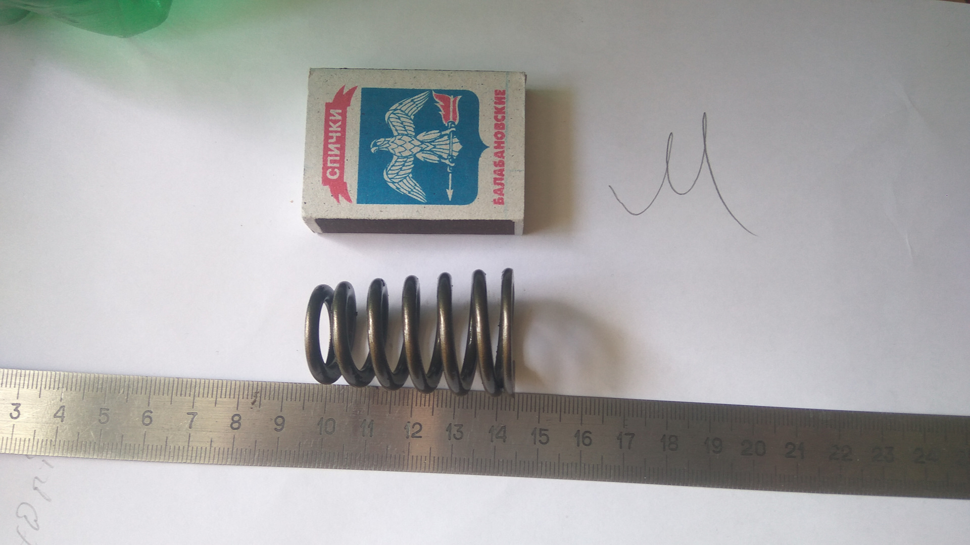

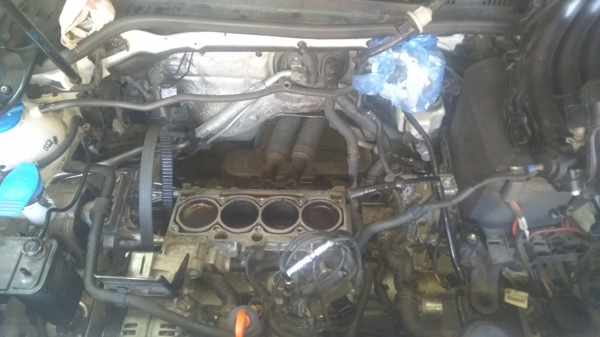

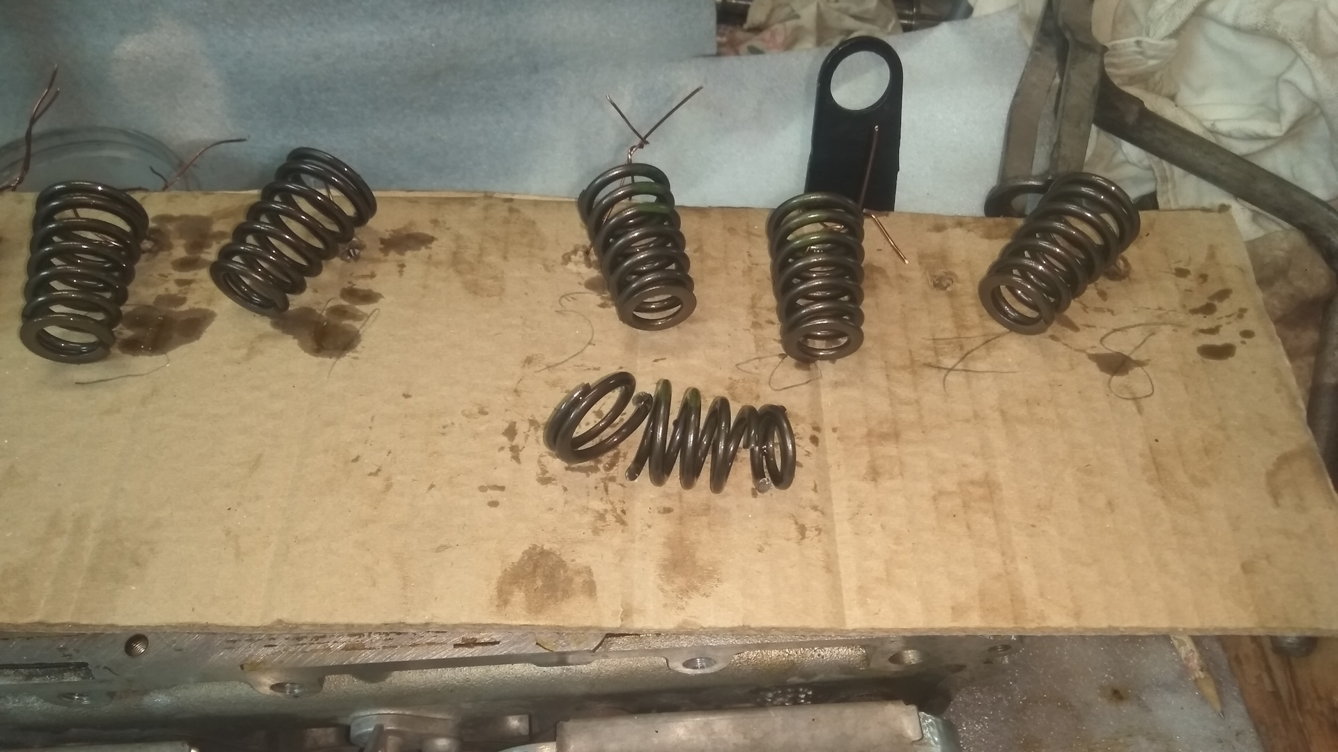

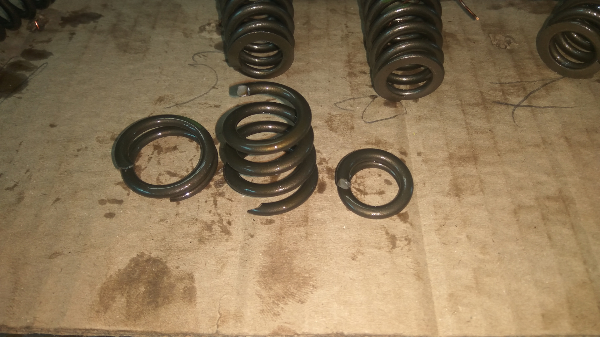

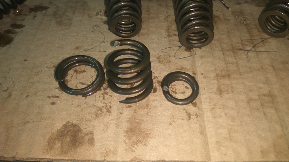

Итог сломалась пружина на выпускном клапане 4 цилиндра.
Поэтому проверил компрессию и получаем 1цил.-13, 2цил.-13, 3цил.-9, 4цил. — 0 (совсем 0 :::(((()
Причем даже в рабочих цилиндрах клапан наклепывает кокс или нагар, и зеркала на седле и клапане нет, есть только кокс) совсем печалька(
Промерял усилие пружины на весах (клапан в закрытом состоянии, высота пружины в этот момент 35 мм.) 22 кг. всего, а дожно быть 35-40кг. м.б.
Буду заказывать по образцу пружины посильнее, потолще проволока, благо есть конторы в инете, занимаются изготовление любых пружин, но не хотят мерить усилие создаваемое пружиной, поэтому Нужен танец с бубном)
Чтобы открутить голвку блока покупаем Насадка 1/2" x M10S (профиль Polidrive 10 номер) goo.gl/Wy7evP и делаем шлицы (квадратики) болгаркой потоньше с боков, по общему диаметру подходит.
Позже отпишусь, что получилось.
Т.к. пружины прогрессивные — вначале работает один виток нижний, большего диаметра — слабее виток, по этому он и сломался (видно что слом старее чем на верхнем витке).

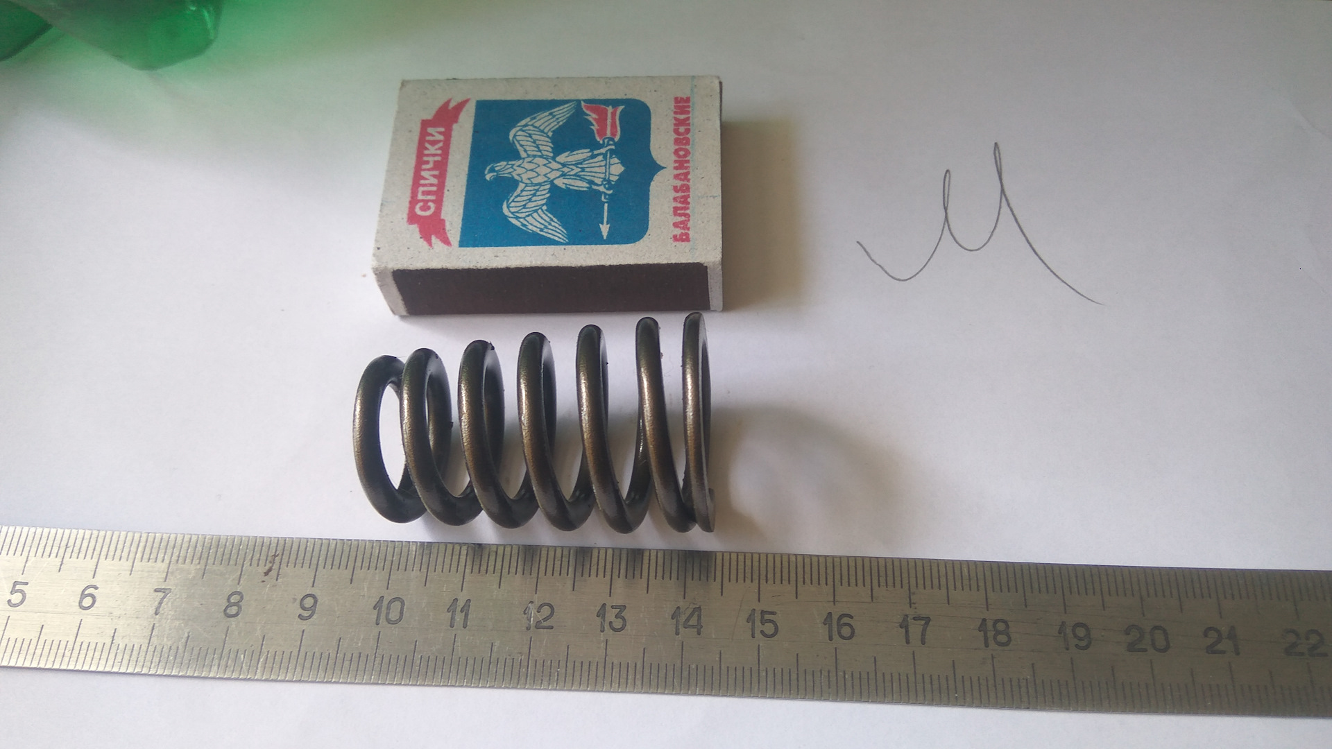

По этой причине решил поставить цилиндрические пружины + тарелка пружины + шайба 1мм. под пружину в колодец так усилие в этом случае как у родных конических 24-26кг. при сжатии на 24.5мм.
С фольксвагена, но с какого мотора не скажу, брал на разборке, т.к. покупать и примерять новые оч долго и дороже.
У цилиндрических пружин все витки начинают работать сразу и распределяют нагрузку на себя равномерно и работать они будут дольше и правильнее.
Диаметр 29.5мм (30 влезет) при высоте 24.5 (клапан закрыт) усилие 24-27кг. должно быть, но можно и побольше до 32 если собираетесь крутить мотор.
Высота 15мм. клапан открыт не должны смыкаться витки и оставаться свободный ход миллиметров 5-10, усилие здесь 70- 80 кг

Сверлильный станок. Весы напольные, на них пружину сжимаем, опусканием патрона, (чтото надо подкладывать, конечно)) мерием расстояние (клапан засухрен, клапан открыт) и получаем усилие в кг. на весах в этих моментах. Померий родную и от этого отталкивайся) Я в итоге сделал усилие примерно как у родной, не стал увеличивать! Т. К посчитал что нагрузка на распредвал возрастает. Я мотор все равно не кручу выше 4тыщ)
Родную в экзисте) Я поставил прямые, не конические, на разборке с 16 клапанного мотора, нужно подбирать по диамету и по усилию и менять их в месте с тарелочками, т.к. пружины вверху диаметром больше, сухари я старые поставил. Номер каталожный на тарелочках такой же как на родных, только буква в конце другая или отсутствует, в любом случае они в комплекте с пружинами должны быть, храниться на разборке. Судя по тому сколько их было на разборке, я полагаю что это 1,4 tsi фольксваген с никосилом вместо гильз чугунных, т.к. задиры! никосил не айс на практике) как было проэксперементированно заводом изготовителем, как говориться в полевых условиях, на потребителях правда, что не может не огорчать :)
