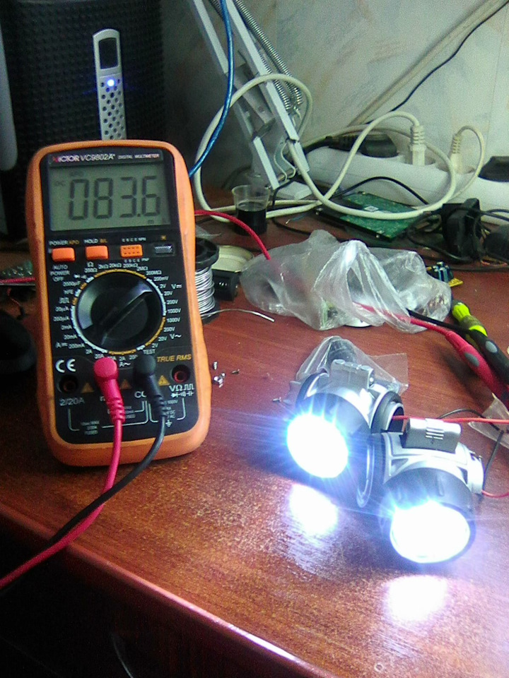

Естественно, дешевые фонари идут по самому дешевому пути — полному отсутствию стабилизации, так называемому директ-драйв.
Т.е. просто через резисторы напрямую ток который отдает элемент питания идет на светодиод. Естестенно, пока аккумулятор полон ток идет повышенный — что приводит к перегреву светодиода, а затем, с истощением аккумулятора — ток падает и также "внезапно" падает светимость.
Т.е. при заявленном например кетайсой времени работы 6 часов на одном элементе питания на выходе мы получим полчаса сверхяркий свет, час или полтора свет существенно меньший заявленных люменов, а потом 4 часа слабого свечения, в котором заявленными люменами и не пахнет. Для простого автолюбителя это непринципиально, он за час раз в год поменяет колесо. Но для автопутешественника это может оказаться неприятным сюрпризом, особенно, если автопутешественник решит куда-то прогуляться (пещеры или бункера или просто прогулка по лесу).
Чуть выше в пищевой цепочке стоит линейный драйвер. Применяемые микросхемы (например классика AMC7135) выдают строго определенный ток на выходе, но только до тех пор, пока напряжение на входе выше чем напряжение питания светодиода. Т.е. свет будет до определенного момента стабильной заданной яркости, но с проседанием напряжения аккумулятора ниже условных 3.3В (или конкретного напряжения питания конкретного светодиода), ток тоже начнет падать, что опять же вызовет угасание фонарика.
Ну и линейники имеют низкий КПД (75-80%).

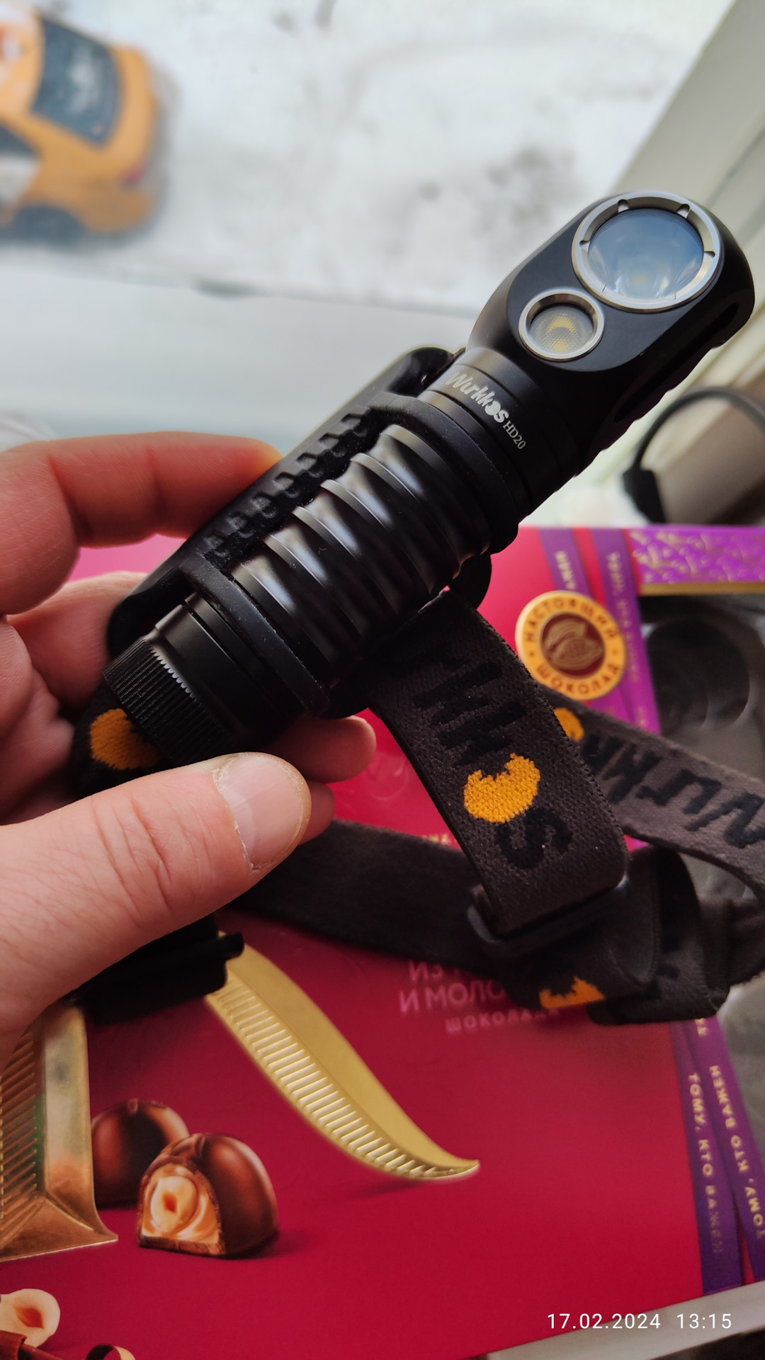

Сейчас подрабатываю электриком, workkus hd20, тяжеловат и не очень широкая засветка, но для дачи и велосипеда он прекрасен! Для работы сейчас засматриваюсь на Скилхант 04 с магнитной зарядкой, модель мини с тир оптикой; у мамы есть такой, но не мини и с обычной оптикой, ходит с ним по темным дорожкам на даче, очень довольна, лёгкий, удобная зарядка… Я попробовал — очень интересно (перед дарением только включал на минуту для проверки), а сейчас понял, что он легче и очень не плохо освещает. Совет: зарядный проводок с шайбой нужно сразу как-то усилить, тк тонкий провод через пару лет может переломится, я обмотал изолентой, жёлтой (не по фен-шую)🙂
Я купил W15, за 1600р, по акции больше года назад наверно. Это лучшее, что можно купить за эти деньги.
С ним целый день можно светить, выключаю, когда он не нужен, и мне его хватает, не было такого, чтобы он разрядился.
Тоже развесовка не идеальная, но выручает сильно.
