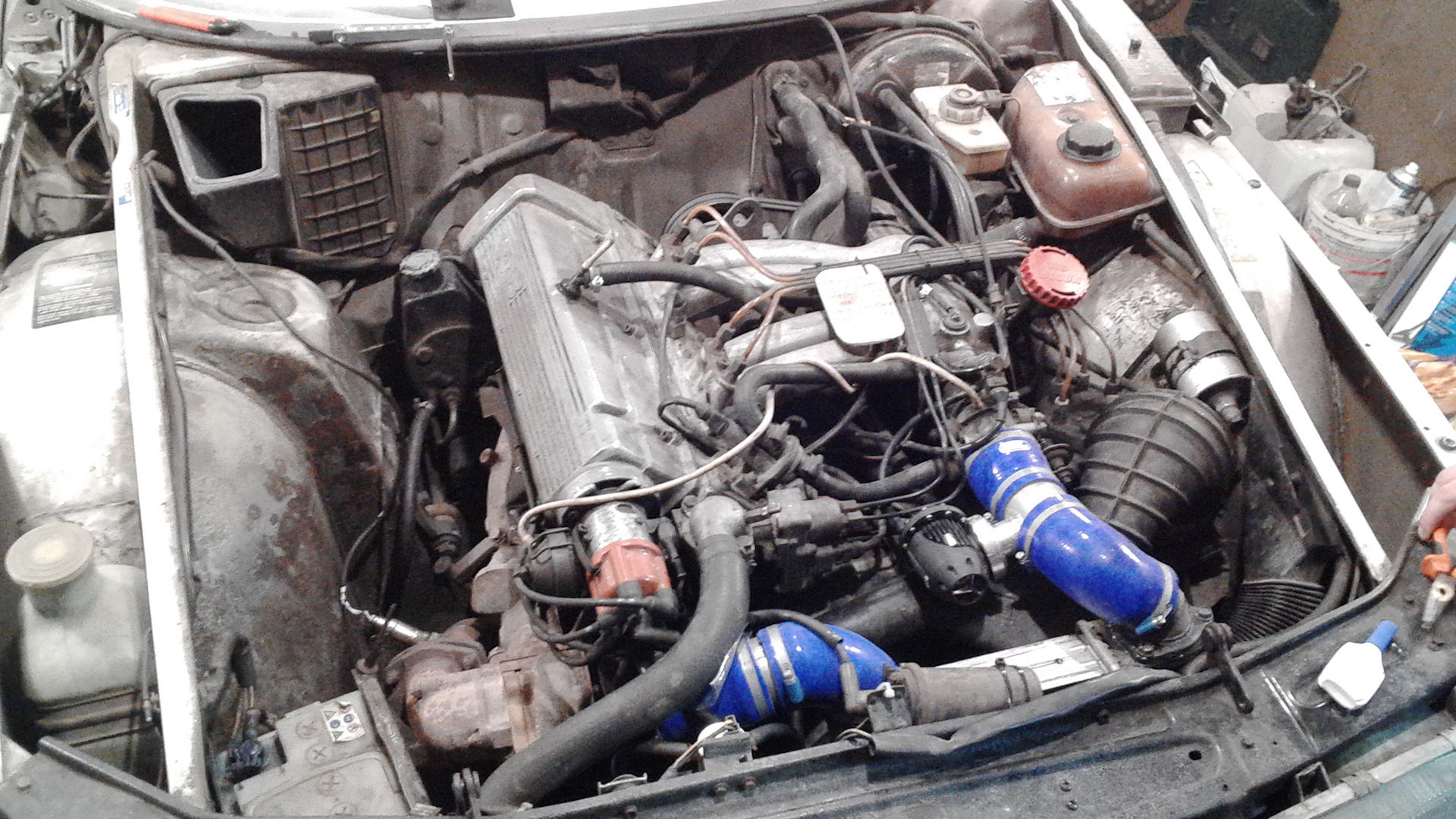

Приехал на установку автомобиль, легендарной фирмы Saab.

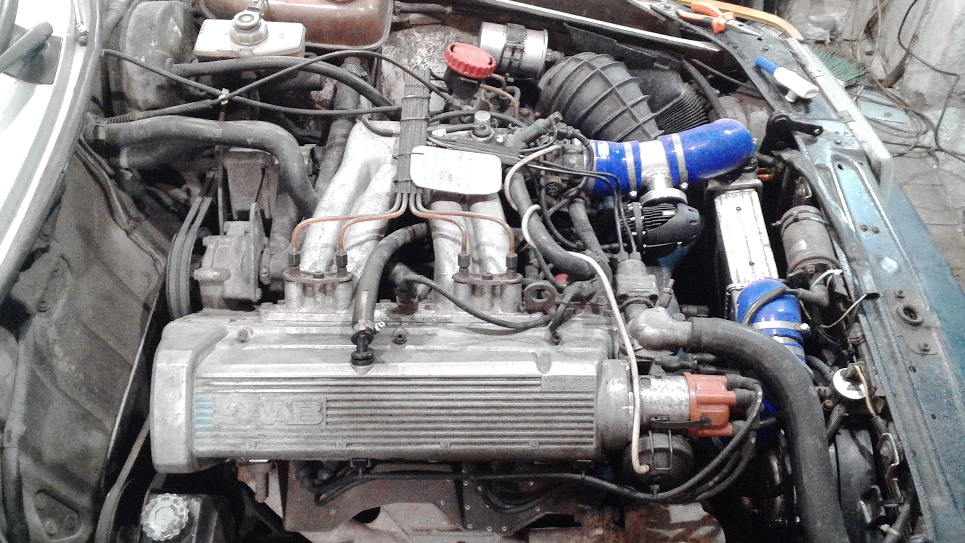

В подкапотном имеется девайс дядьки Боша — механический инжектор. Двигатель 2.0 турбированный с завода. Избыток 0,8 бара.
Мех инжектор будем удалять и ставить универсальный эсуд EC8 от ECar lab.

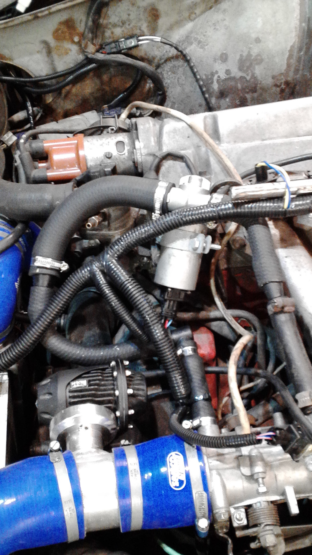

Ставим дад — 23.3855 (74.3829) работает в диапазоне 25-300кПа.
Дтож — BMW 12621710535. Любой аналог, их много. Встаёт по резьбе один в один вместо штатного термовременного выключателя от K-Jetronic.
Дтв — CITROEN/PEUGEOT: 1920C5, 95640497 Также много аналогов. Ставим его вместо пусковой форсунки, с нарезанием резьбы в коллекторе.

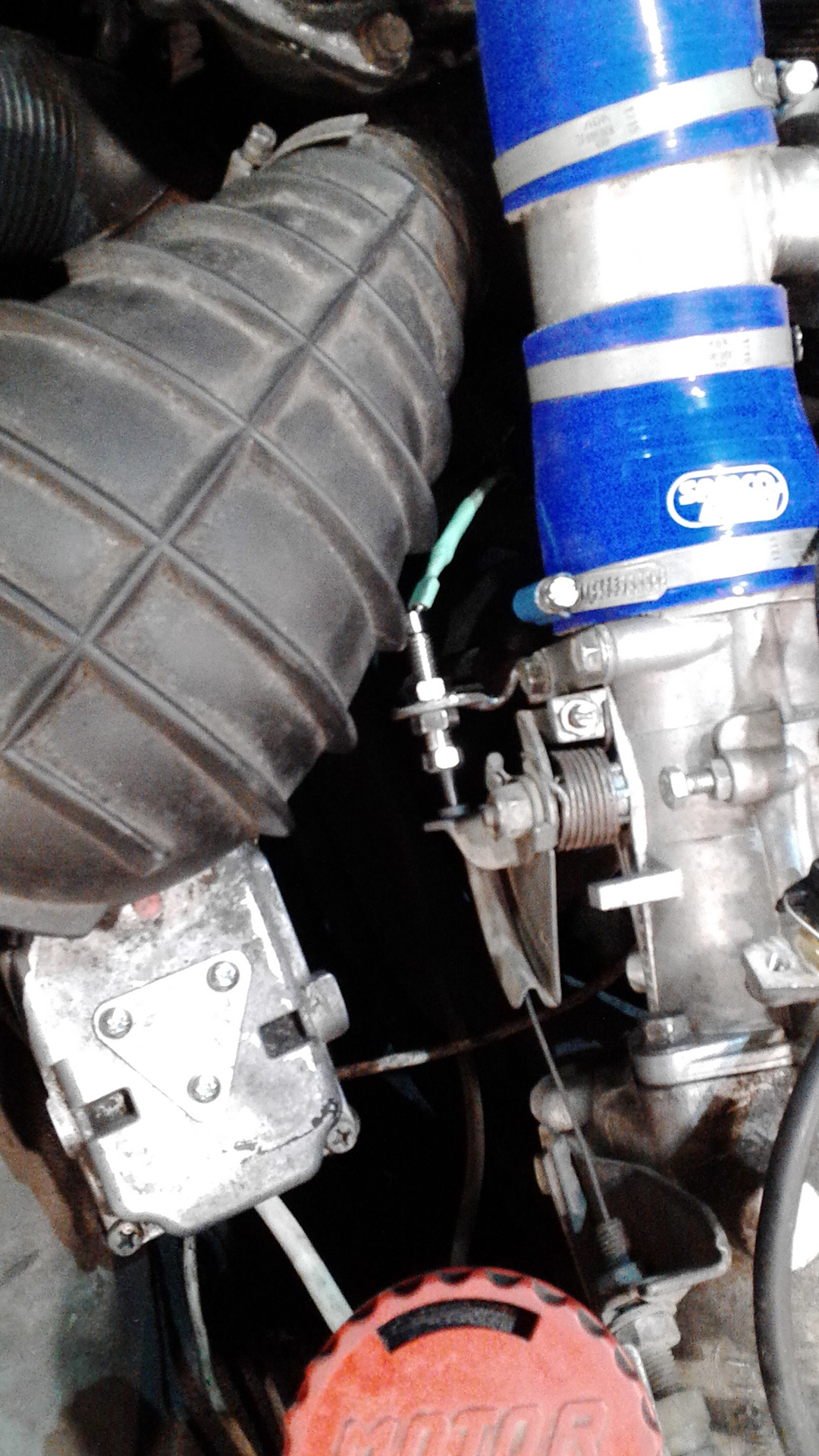

Концевика дросселя нет в природе, будем что-то придумывать.

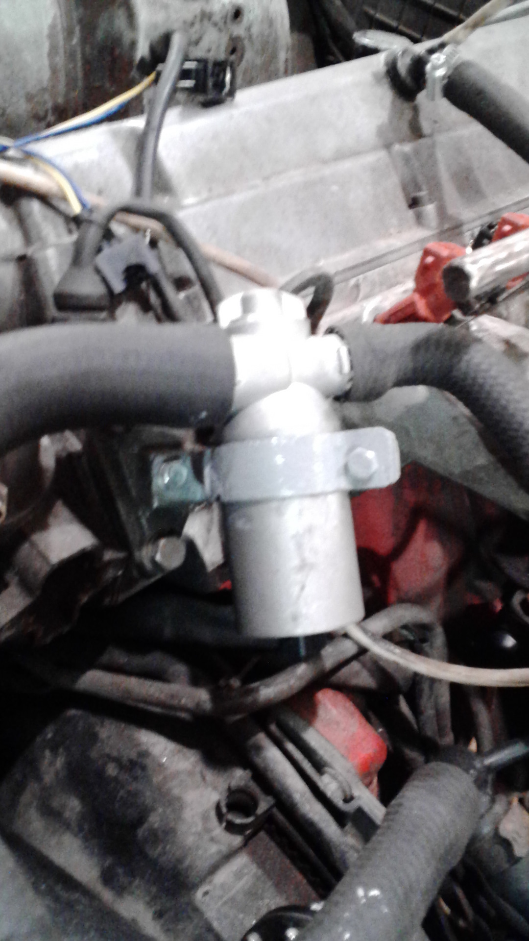

Штатный рхх совсем примитивный, вместо него будем ставить 3-х пиновый от Газели.

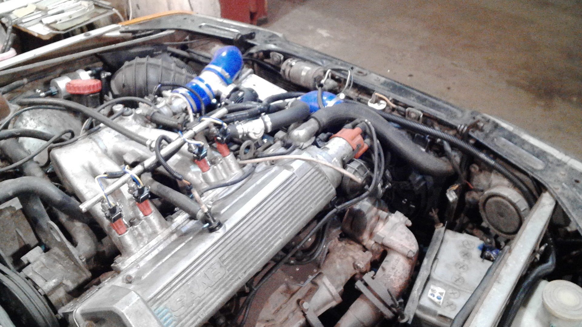

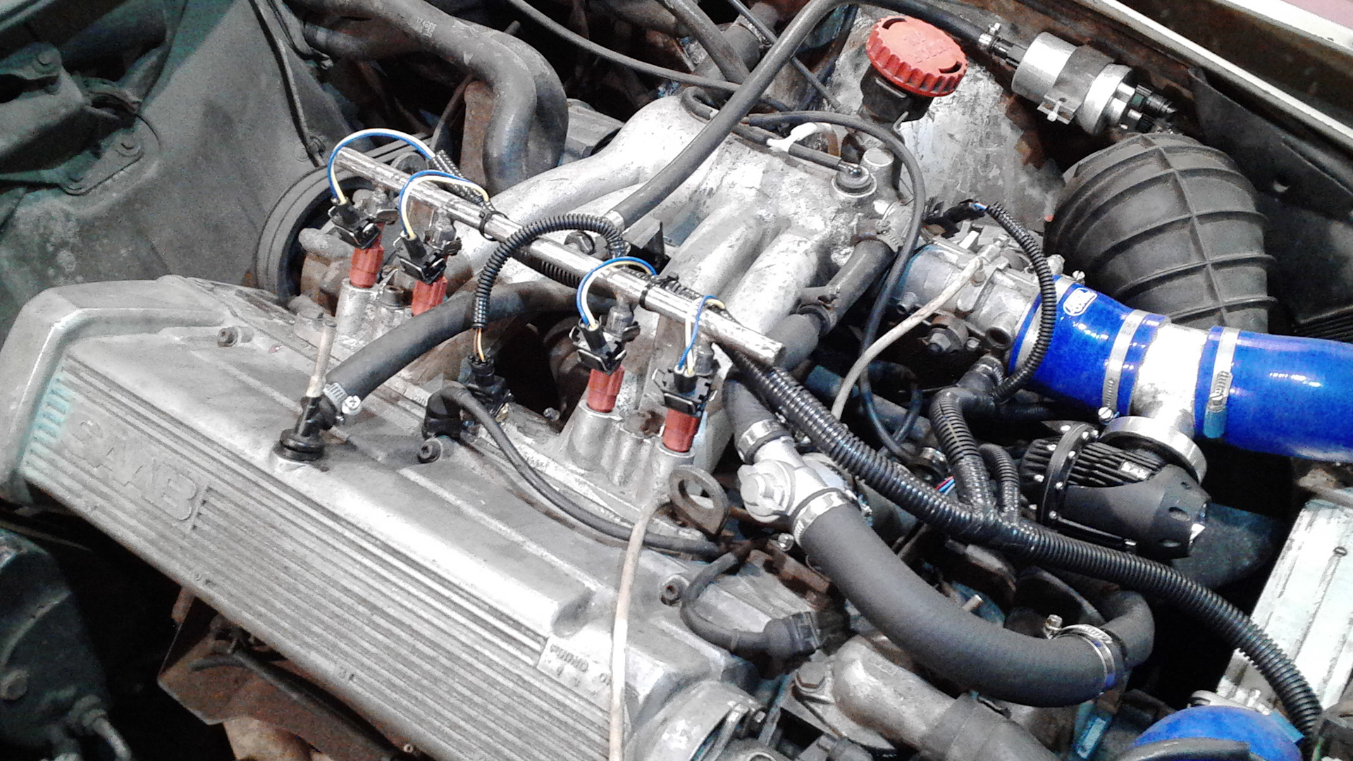

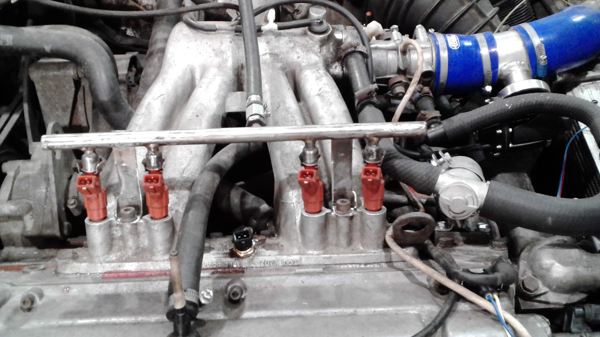

Форсунки, клиент привёз свои — Bosch 0280155759. Производительность — 320cc.
Под данный аппарат, была спаяна эксклюзивная рампа из нержавейки.

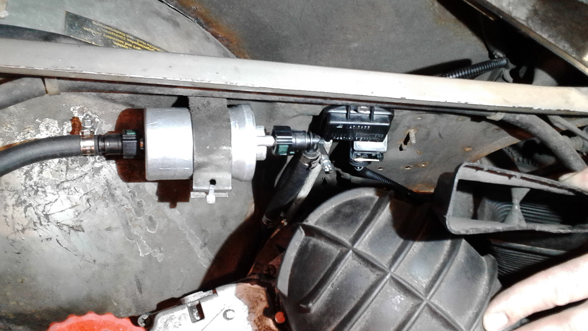

Установлен топливный фильтр с встроенным рдт на 4 бара. Топливные шланги на штуцерах-быстросьемах, очень удобно.
Поскольку штатный рхх совсем древний, работающий по принципу термовыключателя, был поставлен рхх от газели.

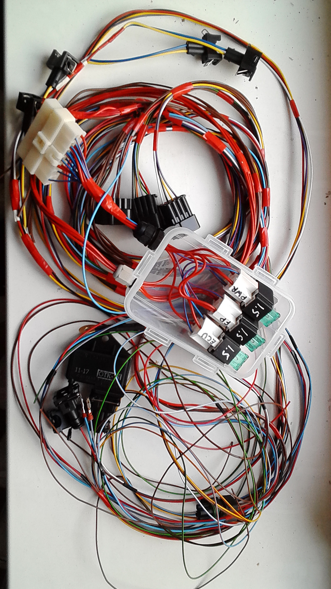

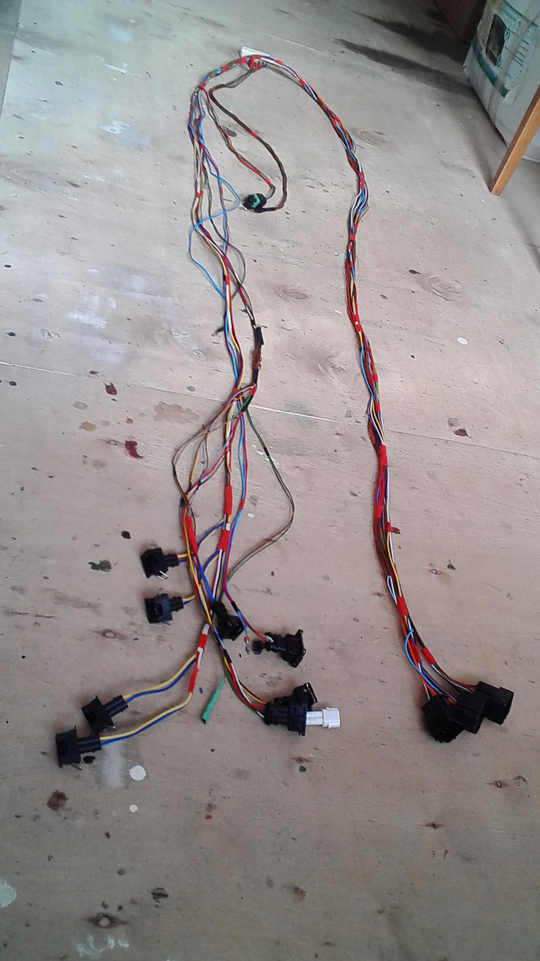

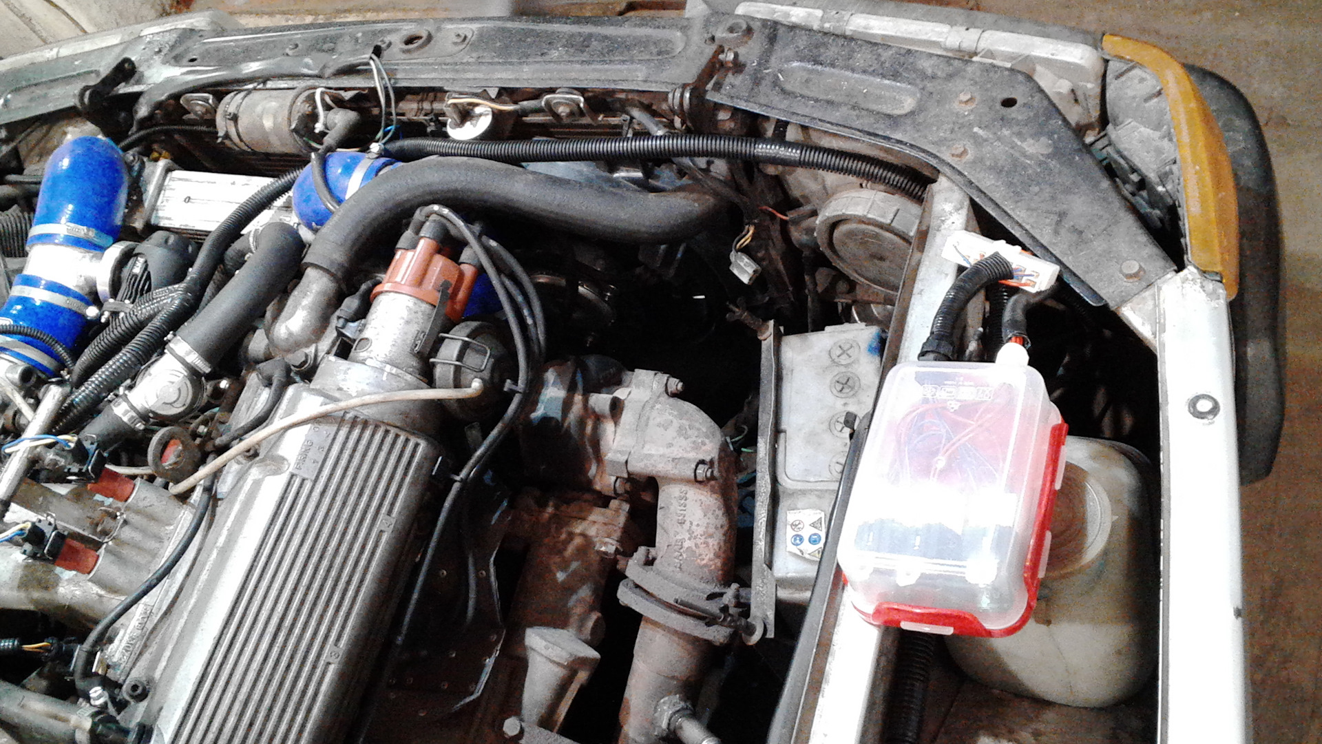

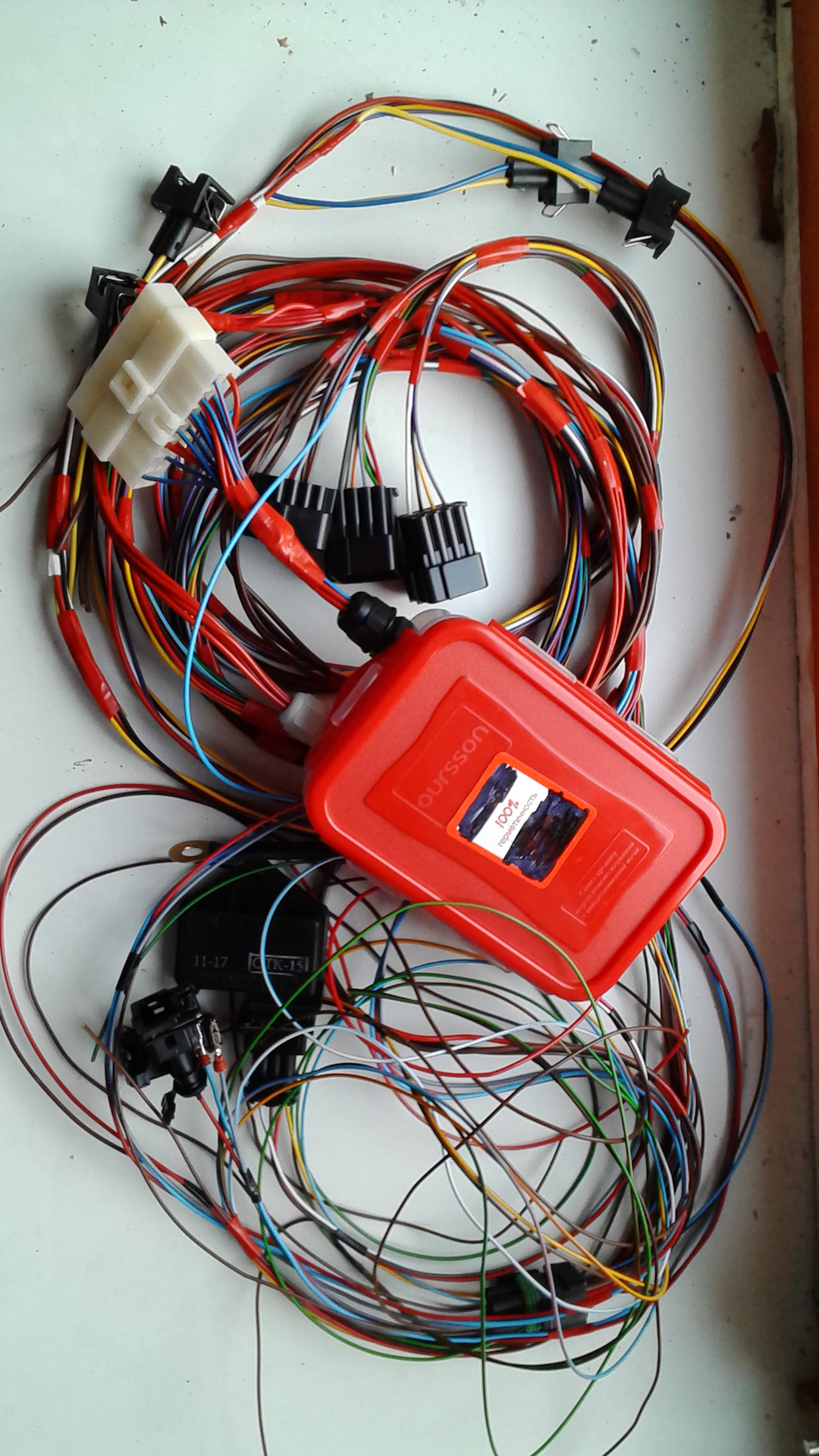

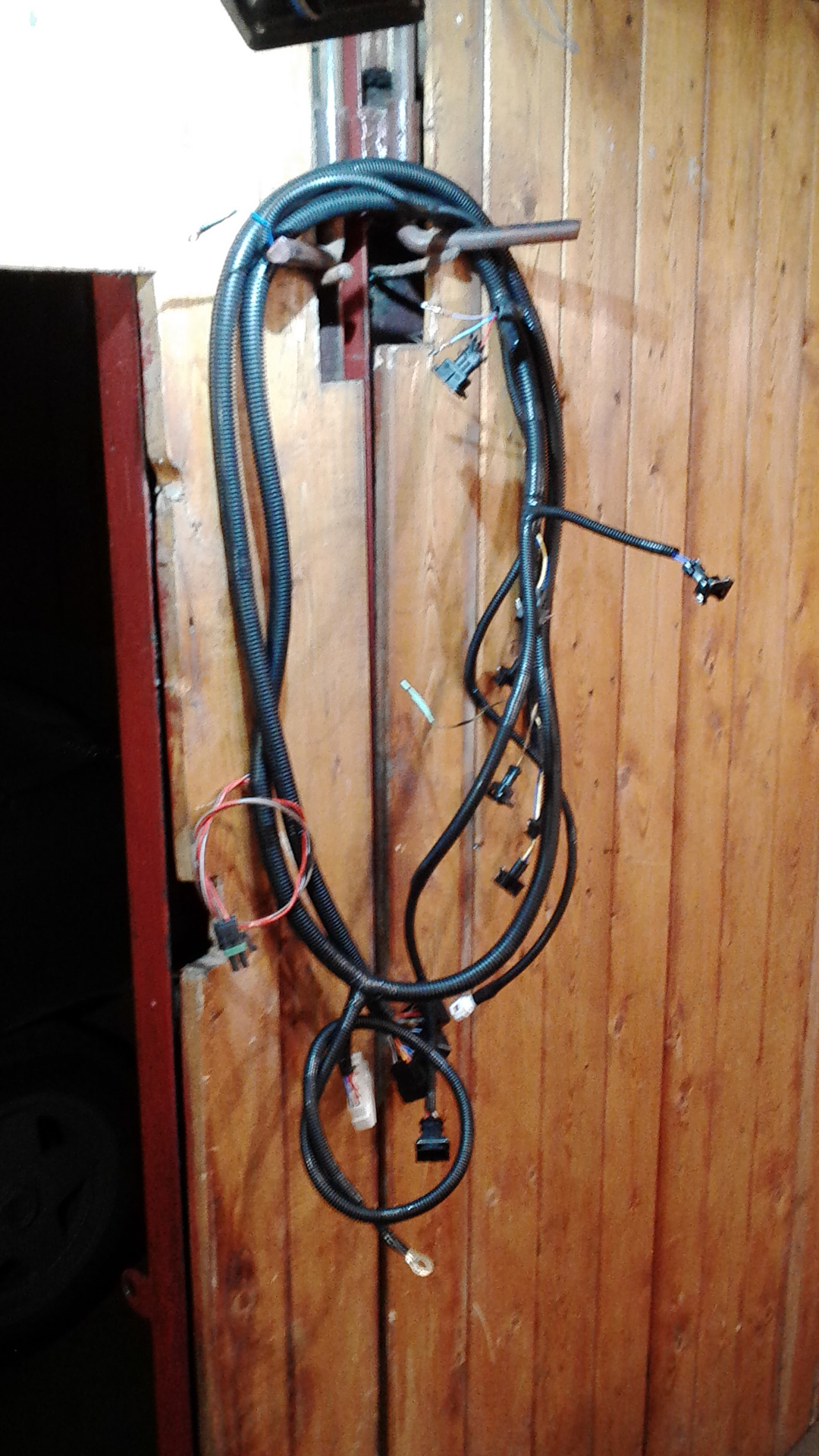

Теперь делаем проводку. Проводка у нас полностью автономная, с использованием Power box'а, который дистрибютирует всю силовую часть по питанию. Коса получилась достаточно длинная, потому что блок будет жить в салоне в бардачке. Ввиду того, что в подкапотном из-за турбины очень жарко.

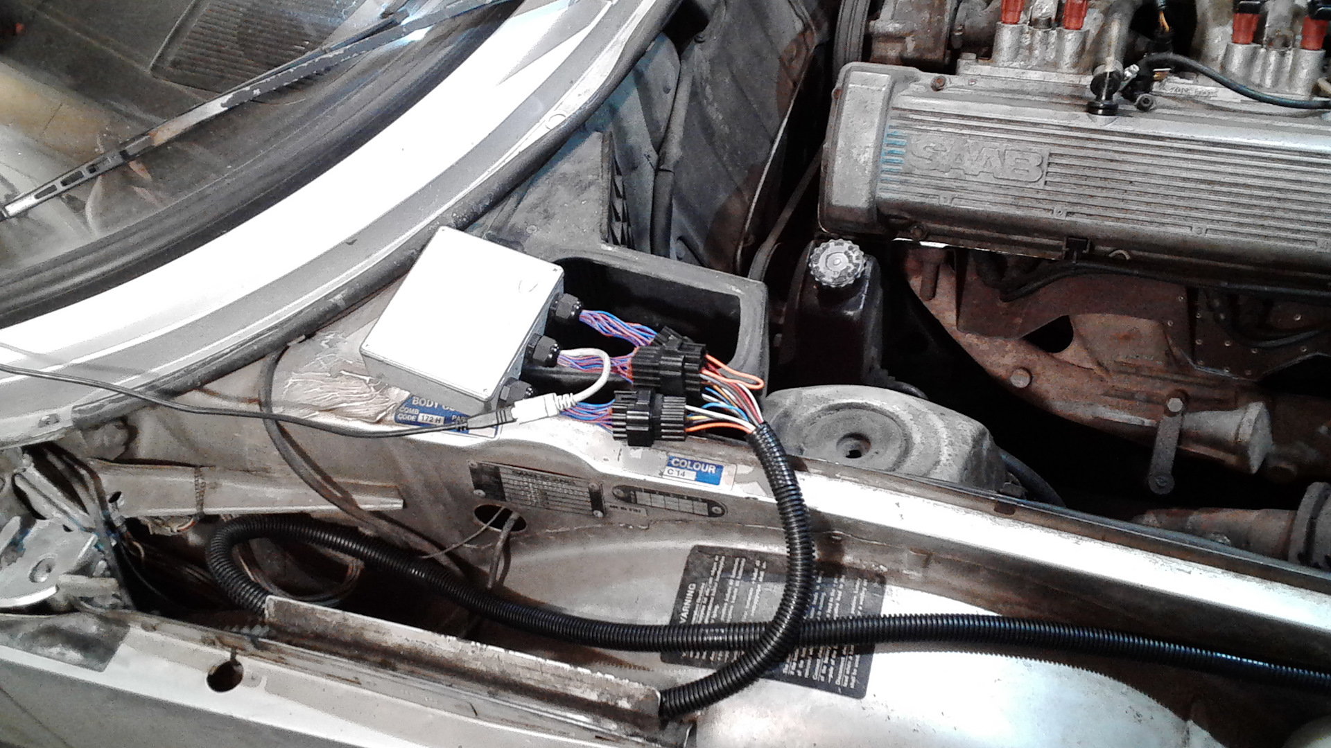

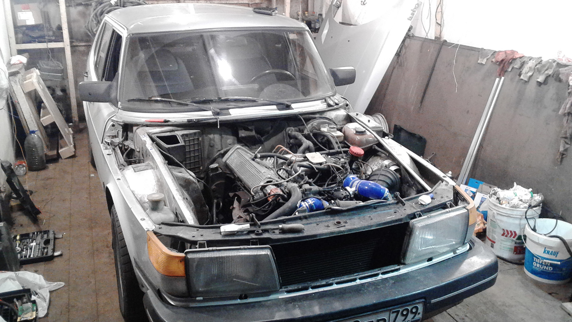

Инсталлируем проводку в подкапотное.

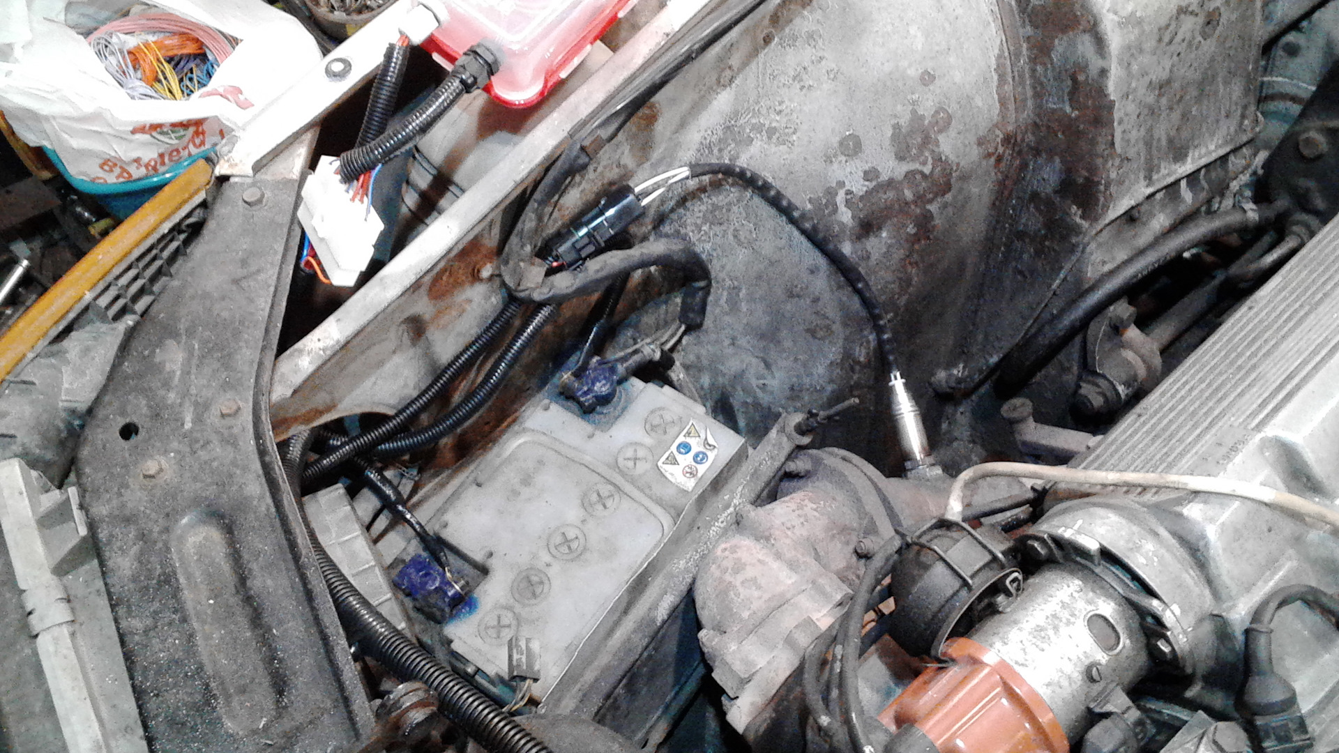

Силовые вводы от Power box'а, подключаем прямо к аккумулятору.
Никаких датчиков дросселя по штату не было, поэтому пришлось импровизировать. Был куплен концевик капота в тазомагазе, и установлен на кронштейне на дроссельную заслонку. Концевик имеет резьбу на корпусе, поэтому момент включения хх удобно регулируется.

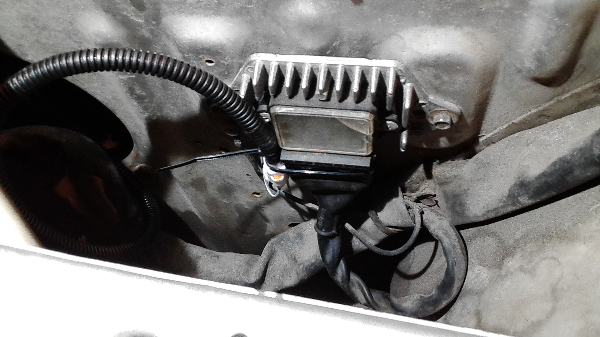

Под финал подключаемся к синхросигналу на штатном коммутаторе.
