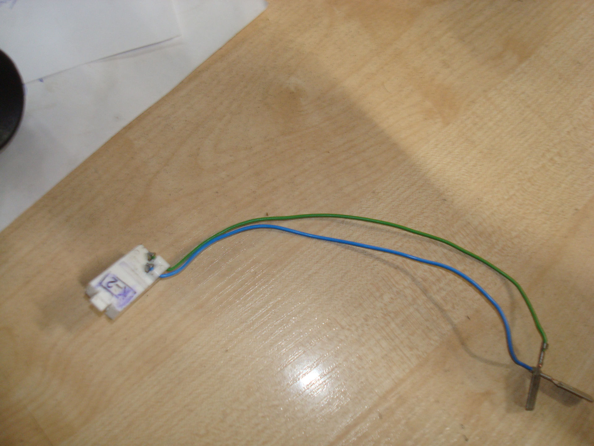

Надоело мне проводить манипуляции с магнитолой, каждый раз — заводишь машину, включил магнитолу. Заглушил — выключил магнитолу. Для этого придуман режим ACC — accessory terminal. Служит для включения различных аксессуаров без включения зажигания. В патриоте его нет, а очень хотелось. Стал изучать, предлагались всякие эмуляторы, не понравились их алгоритм работы. Зато в ваз 2110 есть датчик присутствия ключа. Правда в десятке он служит для других целей.

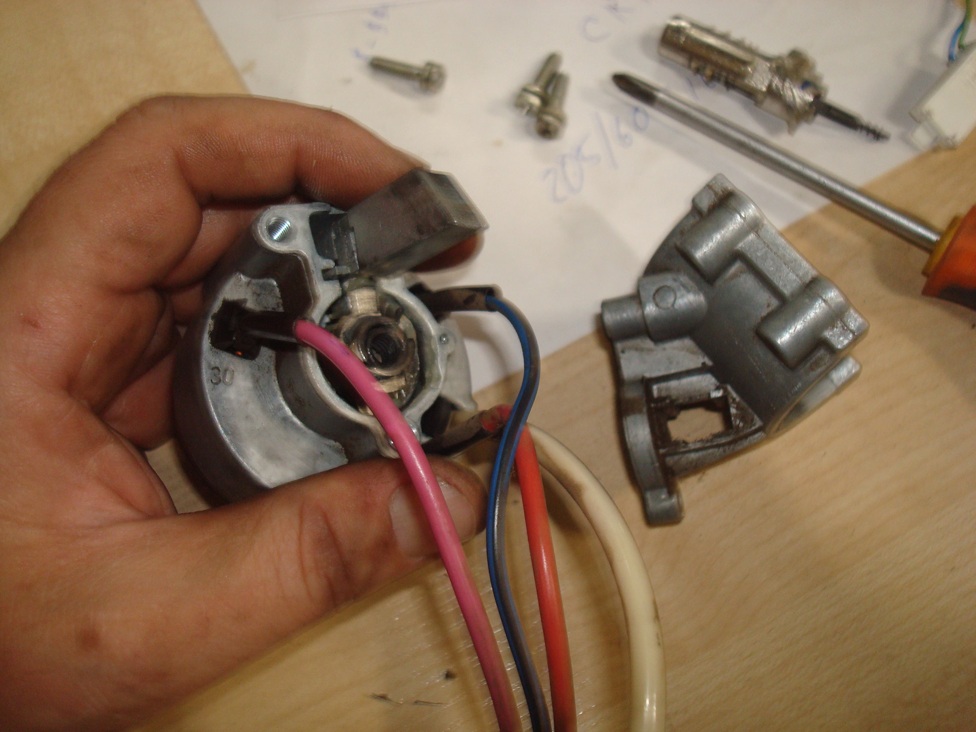

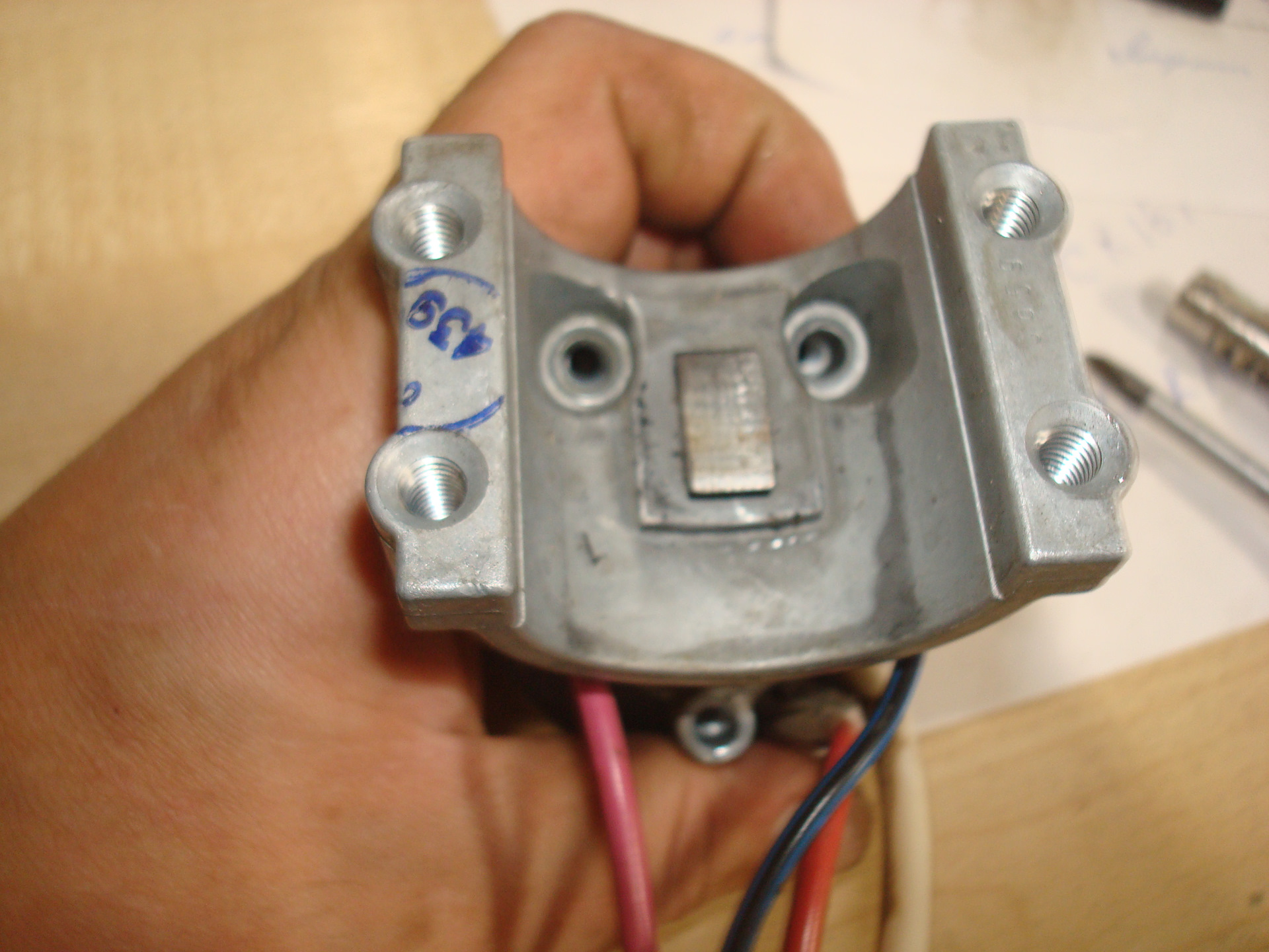

Замок патриота и десяточный по корпусу идентичны, близнецы братья. Разница в проводах, фишке, отсутствие иммо. Мне это и не надо, нужен датчик присутствия ключа.

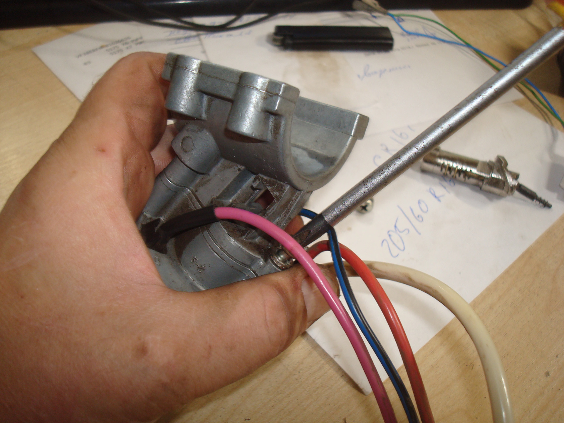

Купил замок десятки. Что бы достать датчик надо замок разобрать. Откручиваем три винта и половиним.

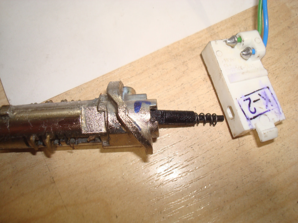

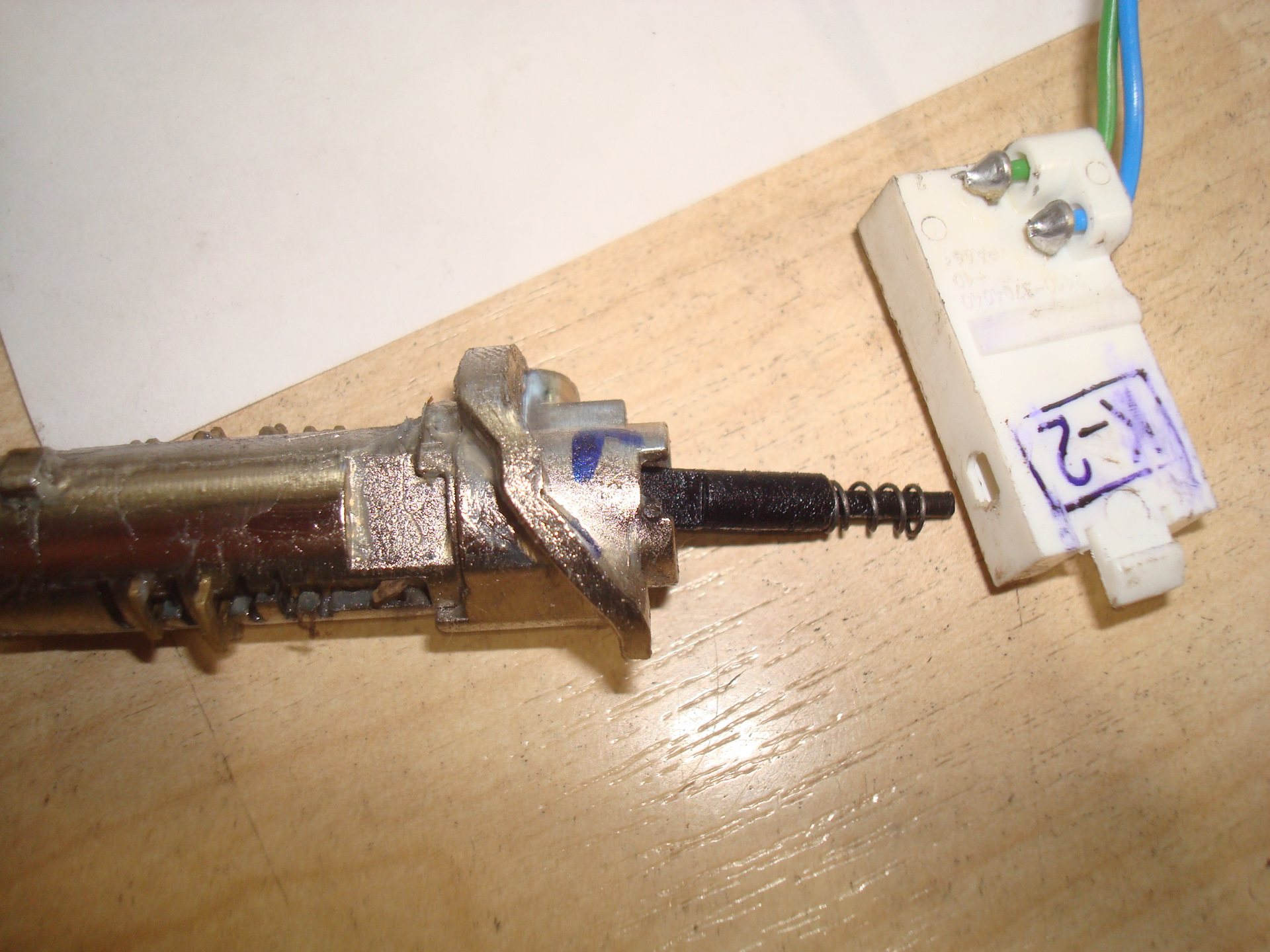

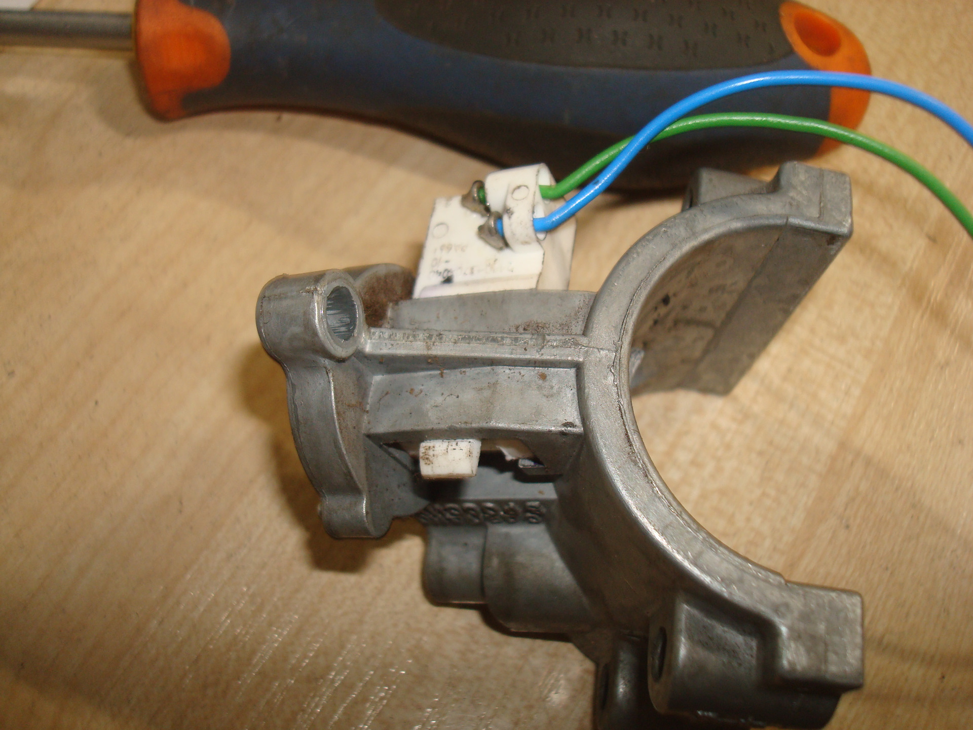

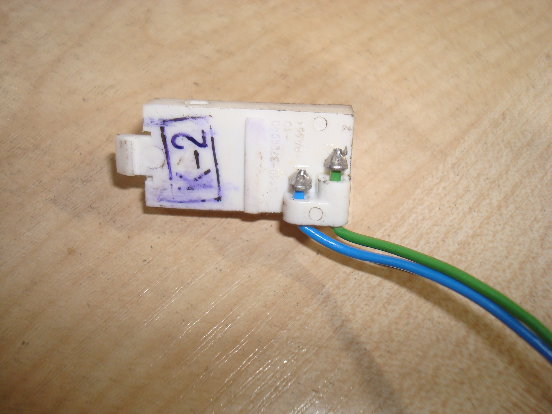

Достаём сам датчик
и штифток который давит на датчик. этих деталей нет в патриотовском замке.

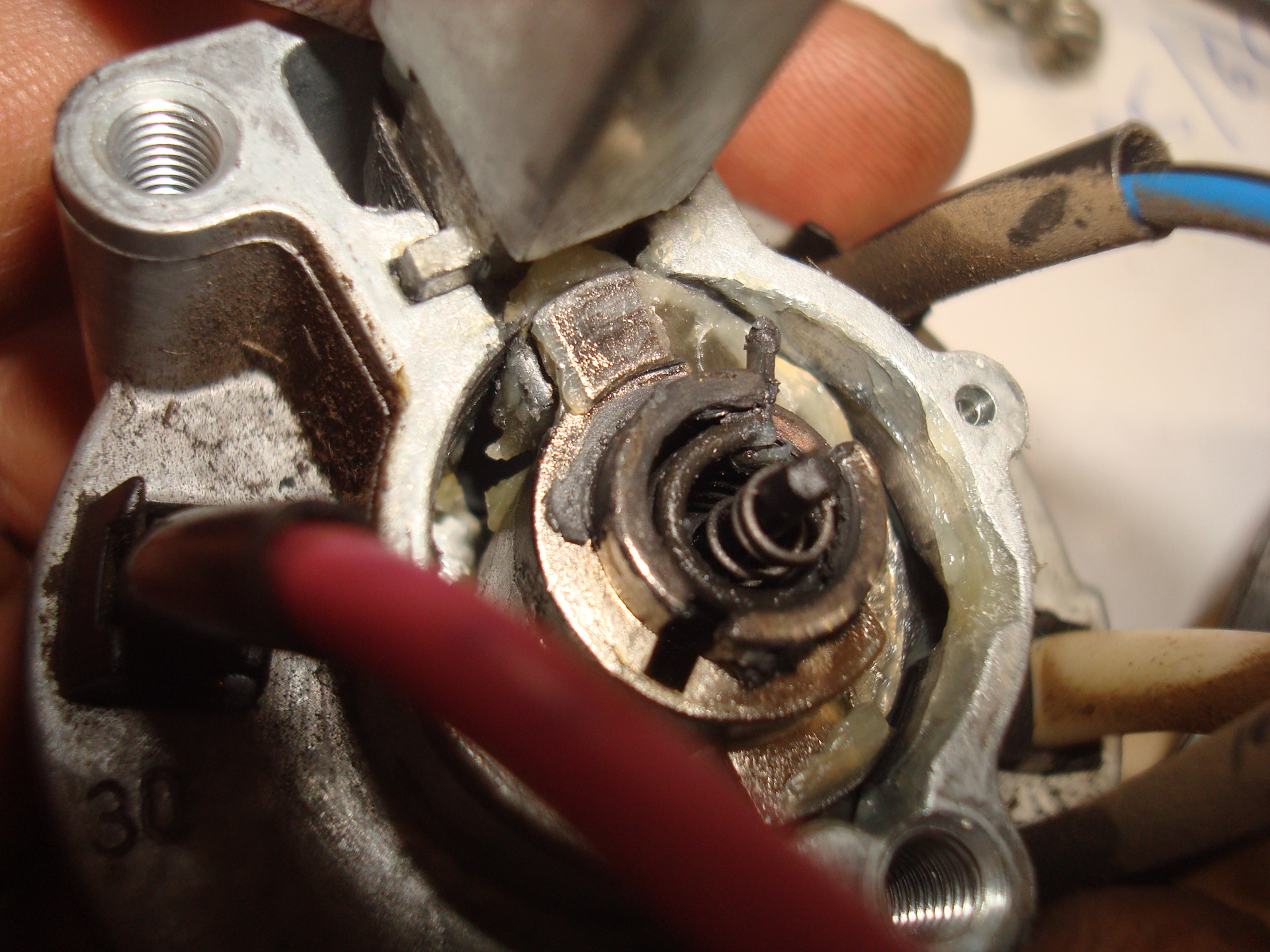

личинку доставать не надо, это я так ради эксперимента распотрошил десяточный

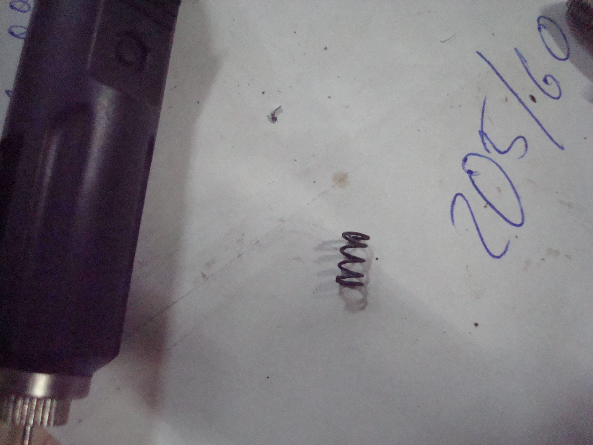

есть ещё пружинка которая возвращает штифт
сначало поставил, но ключ стало выкидывать из замка. Убрал.

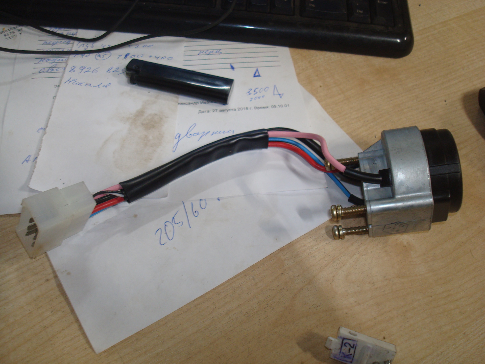

нижняя часть с датчиком

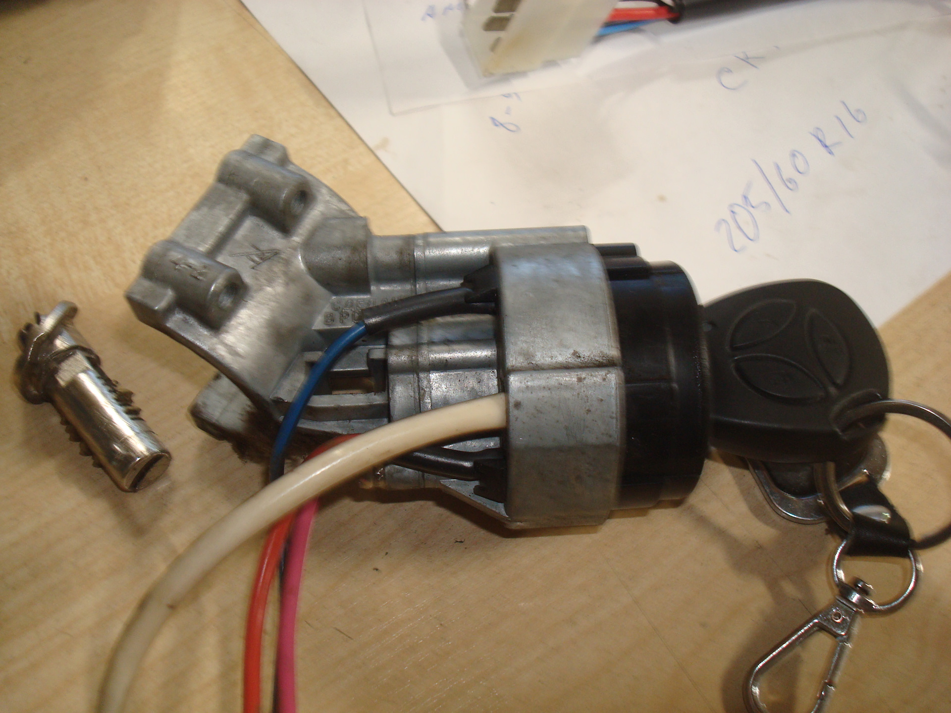

собираем в обратной последовательности

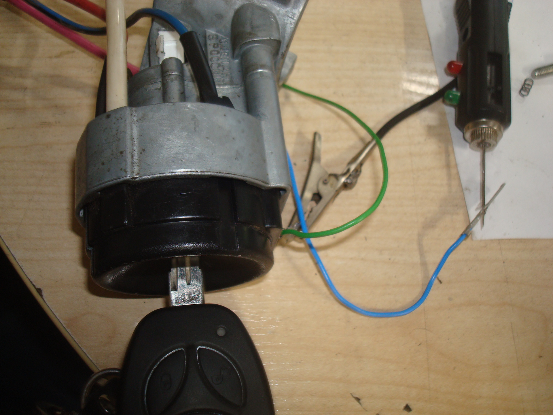

проверяем
ключ до конца не вставлен

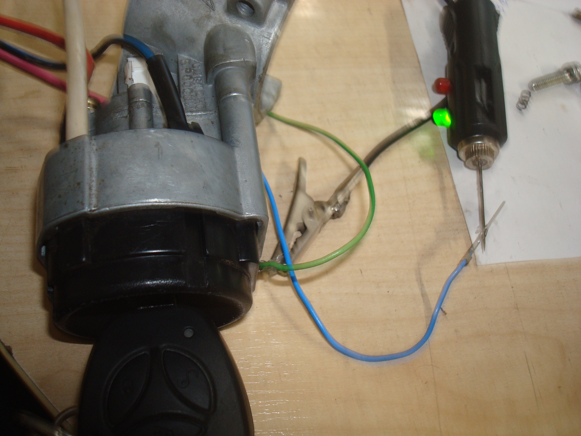

ключ вставлен, контакт замкнут.
Дальше фото не делал.
Подключил через реле магнитолу (провод ACC), зарядки для телефонов, прикуриватель.
Красота.

Какой именно повод отвечает за асс? Кто пишет красный, кто синий
А зачем через реле? Нельзя ли напрямик?
И на 2007 год подойдёт? Статья супер.
Если только магнитолу подключить то можно без реле. А если еще зарядку и прочие прибамбасы, то без реле не обойтись.
