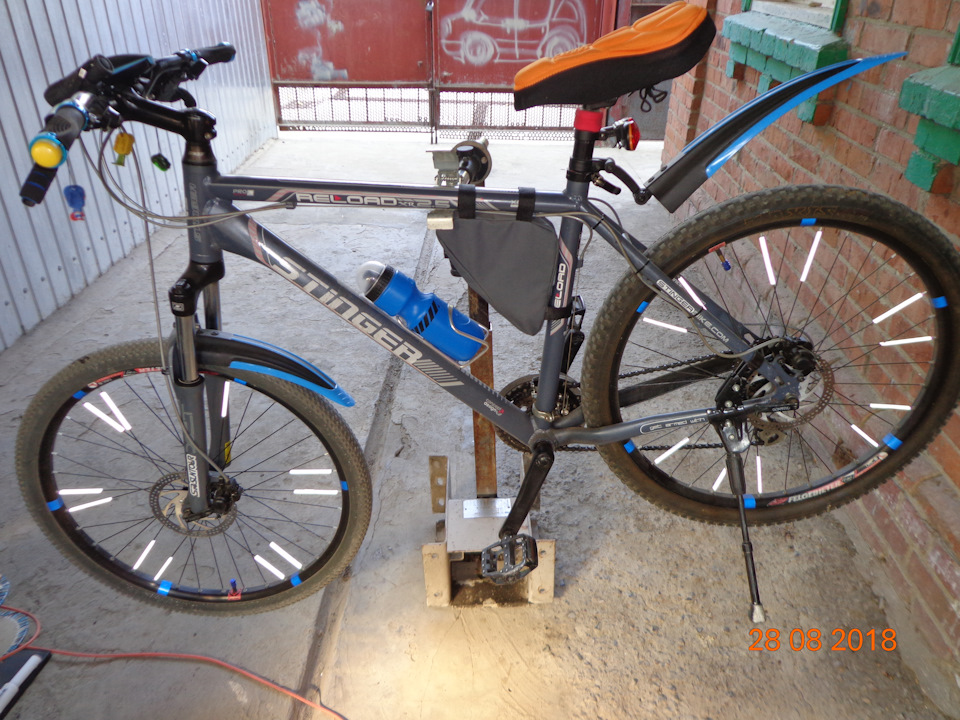

Всем привет. Давно я хотел сделать этот станок, но всё руки и ноги не доходили.И вот после долгих собирательств запчастей, я приступил к сборке сего агрегата. Заняло у меня сие действа, если спрессовать время 1 день, с перекурами, кофе и ловли музы)) Станок получился даже очень, мне по нраву и не большой по габаритам. + бонус к работе, это сделал подставку для фортуны. По фото думаю будет понятно, если же нет, то, прилагаю видео обзор, на готовый станок.Жаль нет оператора, так бы весь процесс заснял… И так, поехали…

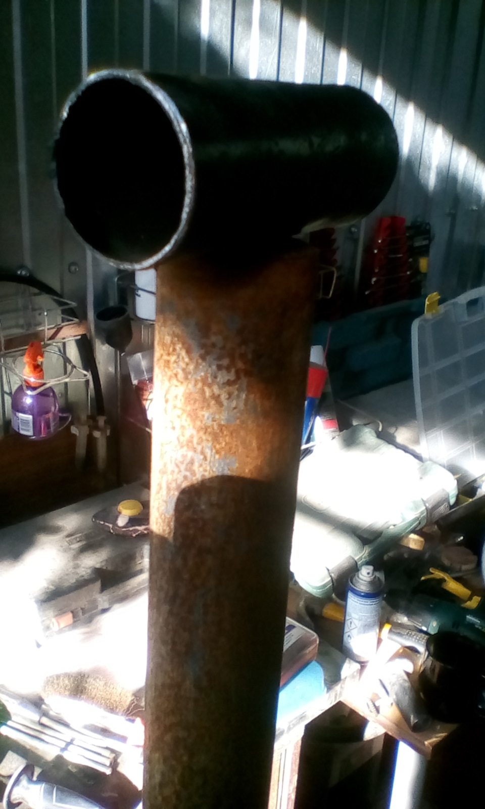

ПРИВАРИВАЕМ К СТАНИНЕ КВАДРАТНУЮ ТРУБУ, НАДО ВЫМЕРИТЬ ВЫСОТУ РЕГУЛИРОВКИ, ДО СВАРКИ)
УГЛЫ ЗАВАРИЛ, ДЛЯ ТОГО, ЧТО БЫ ТРУБА МЕНЬШЕ БУЛТЫХАЛАСЬ…

ПРИВАРИВАЕМ ЭТУ ДЕТАЛЬ, К КРУГЛОЙ ТРУБЕ, В ТРУБЕ НУЖНО СДЕЛАТЬ ВЫЕМКУ, ЧТО БЫ ПЛОТНО СЕЛИ ДЕТАЛИ

Держит вел уверенно
и другой конструкции вел, держит уверенно.
так же сделал подставку для фортуны.
не надо ждать когда она остановится, экономит время.

кАпсом пишу, плохо вижу))) Покрасил добавил фото и видео.
Ну дык подставка для лисапеда, а то — станоок 😉. Что для удобства понятно. Только, это, чего на люди выставлять недоделанное изделие. Почистил бы, и покрасил, как к вещи относишься — так и служить будет. И ещё — капс выключай, а то как блондинка, ей богу. А в целом — зачёт.
Без обид, писс бро.
