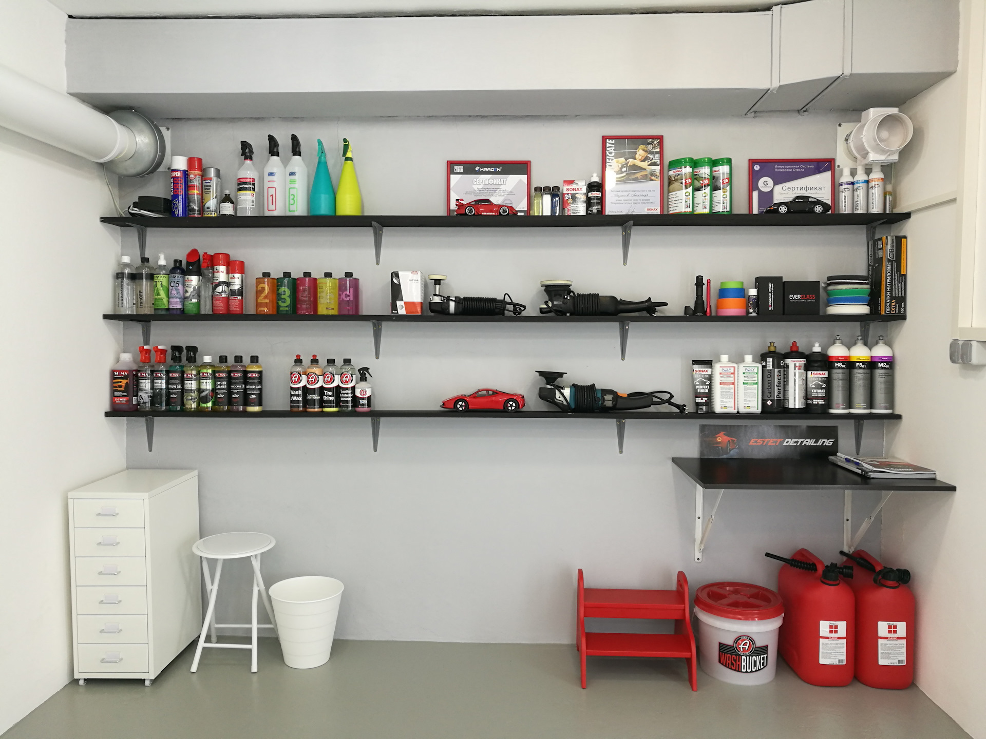

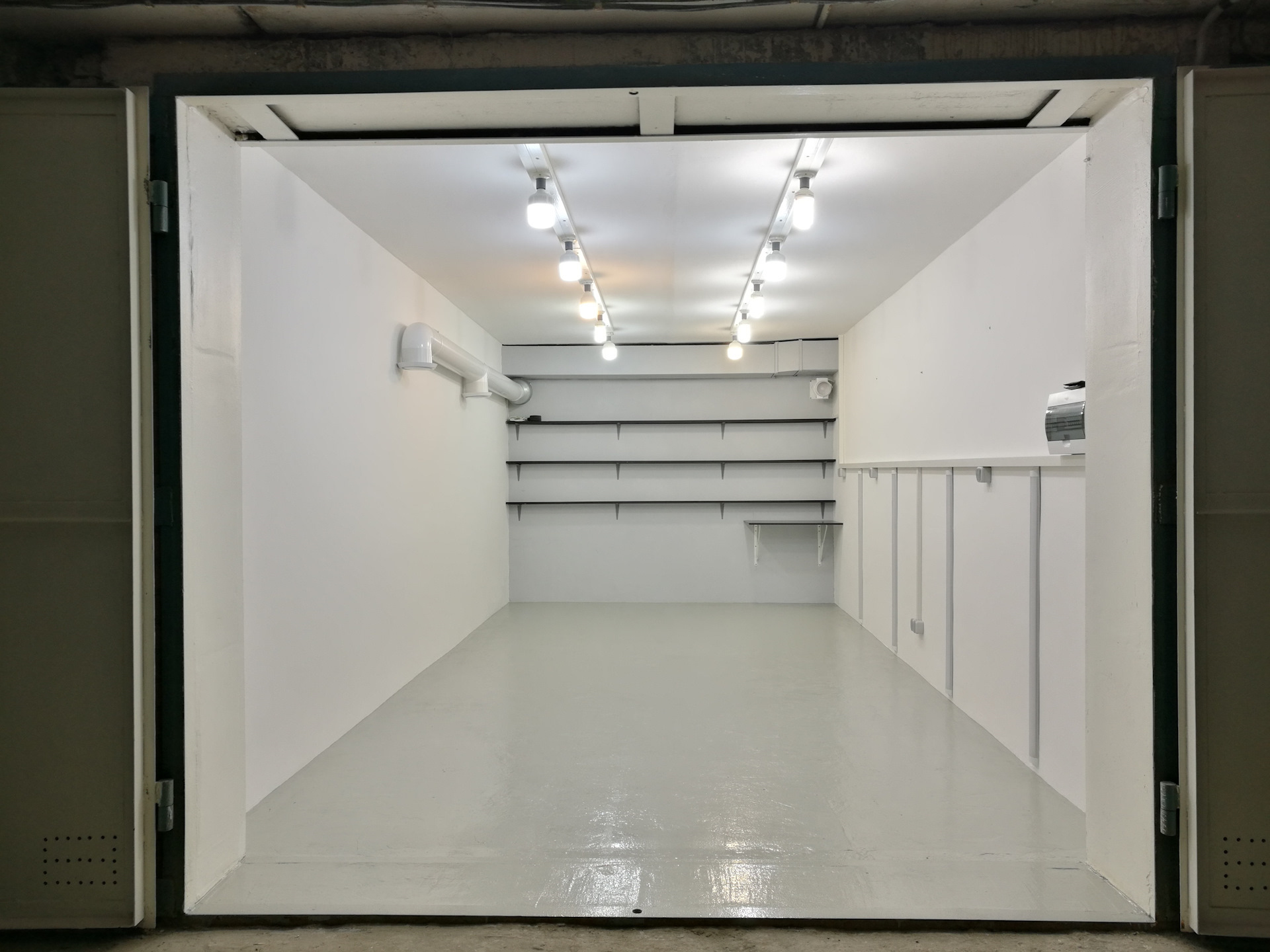

Отличный результат, подскажите какие лампы использовали, которые на стенах?
Их полно в леруа мерлен, в бауцентре. Линейные диодные лампы. 6500к. Мощность 36-40w

Как нибудь загляну обязательно. Где находишся?
Супер! И все такое чистое!

Макиту взял для полировки стекол, кузов ей можно полировать?
Конечно можно) кузов в тяжелых случаях так же ей буду полировать)
Для кузова Рупес получше будет, правильно?
Не правильно, для кузова надо минимум 3 машинки, которые как на фото
Хотелось бы пост про полировку машнками, какая для чего и какими кругами пользуешься?
