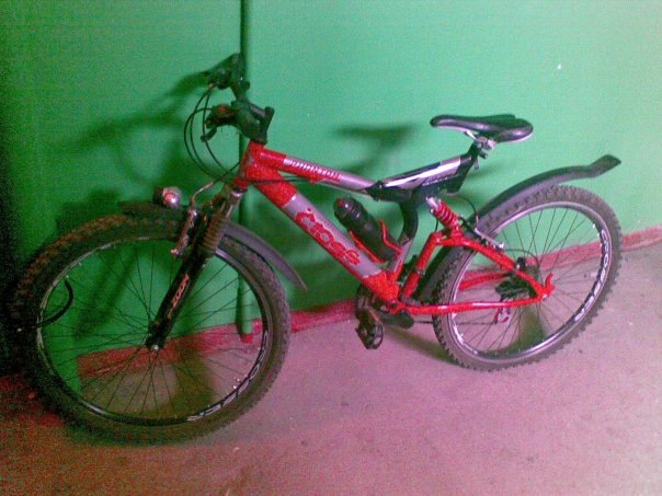

1августа 2006 года приотрел стальной двухподвес cross — редкостное говно более 20-ти кг весом, но служил верой и правдой, правда и пробег слегка за тысячу был перед продажей весной 2007

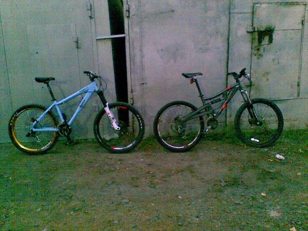

2007лето приобретён двухподвес Norco Chaos 2006 c гидравлическими тормозами, манетками и переключателями с неблагозвучным названием SRAM X9, но с одинарными ободами и стрёмными втулками, которые через два месяца уступят место очень достойным колёсам (на фото серый) — после всех апгрейдов клёвый ситибайк на котором можно делать что угодно и с немалым комфортом
2007осень приобретён Norco Rampage, прямо в магазине собрали под него новые колёса на DT Swiss и Alex Supra 34 (на фото голубенький)

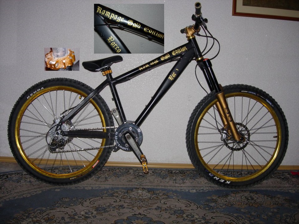

И немного погодя был брутальненько стилизован, ну и упакован по самое ой-ёй-ёй. Эксплуатировался круглогодично, в том числе и в -37, единственный транспорт который я использовал. Реальный танк, на нём я боялся только за себя)). Продан летом 2009

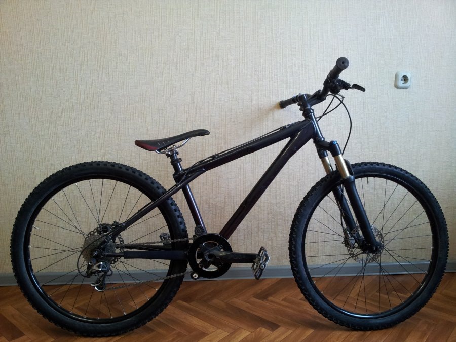

2008 лето GT Lopes 55 2007 — моя гордость, создан для 4x или дуалслалом, лучшая навеска, в стоке 12,5кг, через неделю 10,8кг, на нём завоевал три кубка по кросс кантри (хоть он для этого и не предназначен, всего 9 передач и те шоссейные), на топталках. Все лейблы стёрты, всё окрашенно в чёрный — тёмная лошадка которая давала прикурить. На нём же учил трюки, банни хоп под 70 см с его весом как два пальца. С сожалением продал летом 2012. лучший байк всех времён и народов, звание байк года 2007

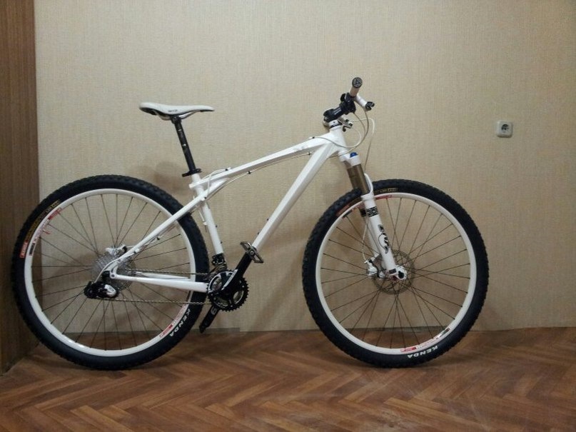

2012весна GT Zaskar 9-er pro давно хотел найнер, купил, поставил сразу бескамерные обода и покрышки, вес чуть меньше 11кг, отличный накат, великолепная плавность хода, потрясающее сцепление, удобная геометрия, глотает неровности…и посредственное ускорение, а ведь это то что давало мне отличное преимущество, нарисовать полкруга со старта, первым пройти все узкие и техничные участки, а там лишь сохранять преимущество.

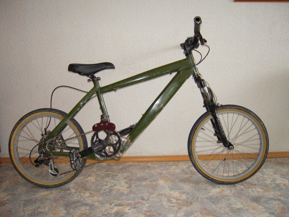

Захотелось мне велосипед чтобы 20-ти дюймовые колёса, дисковая гидравлика и переключение было, но т.к. привык к хорошему, то что есть на рынке не устроило — т.к. того что мне нужно не выпускают производители (кроме дешманского китая), сделал чертежи, поскрёб по сусекам, обобрал знакомых и собрал чудо-юдо приварив вторую каретку на 3" выше родной на раме под 26" колёса для проверки геометрии в 2008 году

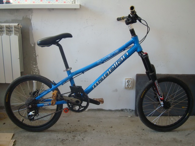

Вроде идея показалась перспективной, нашёл почти подходящую раму magellan tukana под 26" и собрал на хороших компонентах
немного покатавшись понял что же на самом деле нужно и забросил на два года, потом из трёх рам напилил заготовку и примотал скотчем

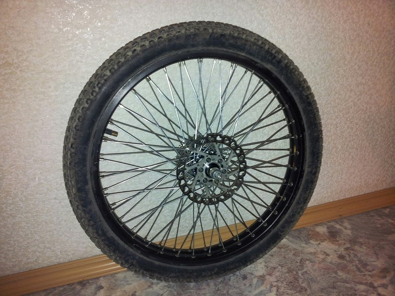

потом стало скучно сварил два обода в один и заспицевал на 64 спицы заднее колесо

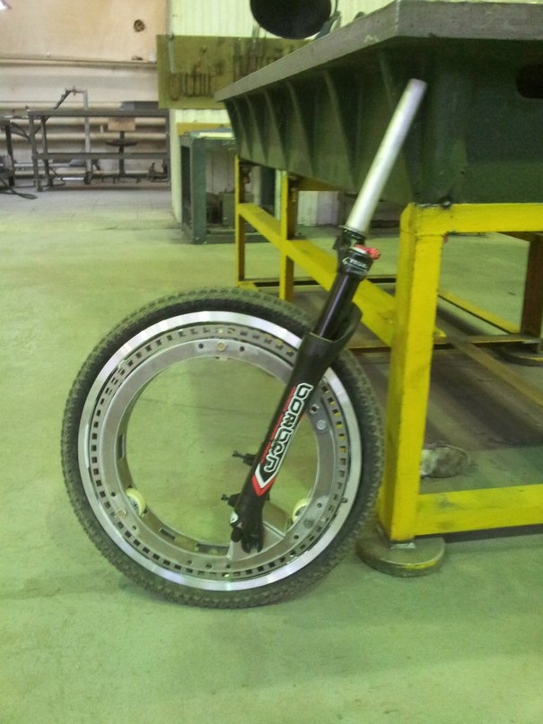

ну и переднее колесо без центральной ступицы придумал и сделал

Обод на последнем фото, это просто улет!
