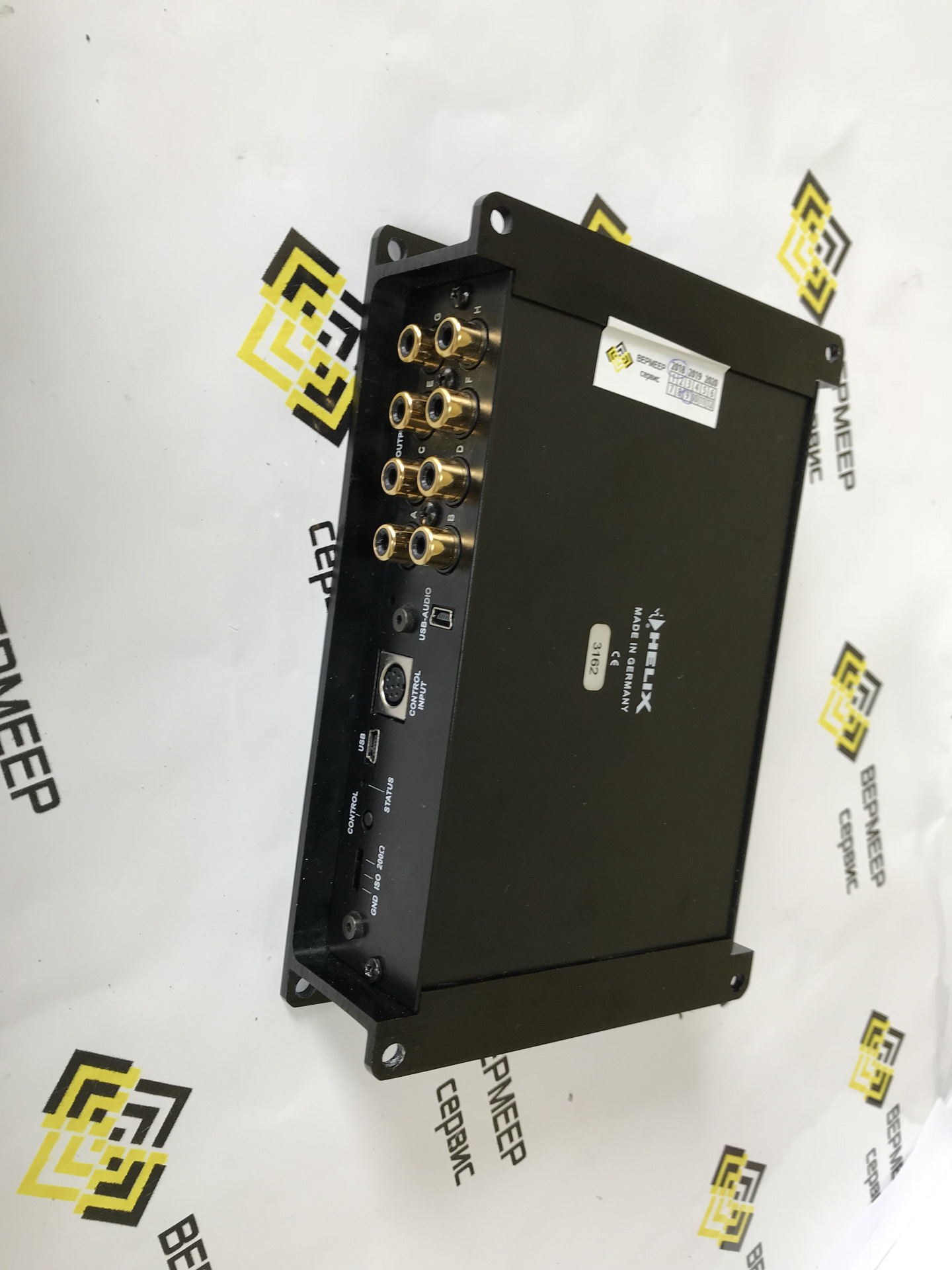

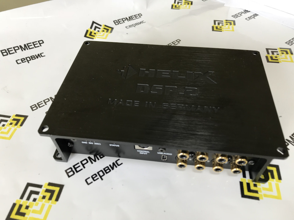

Один из самых распространённых автомобильных аудиопроцессоров Helix DSP.2 имеет прекрасный функционал и не плохое звучание. Но, как и любое другое серийное устройство имеет в своей конструкции упрощения схемотехники и используемых компонентов, для удешевления и ускорения производства и выпуска в серию.
При исследовании схемотехники аппарата выяснились его слабые места:

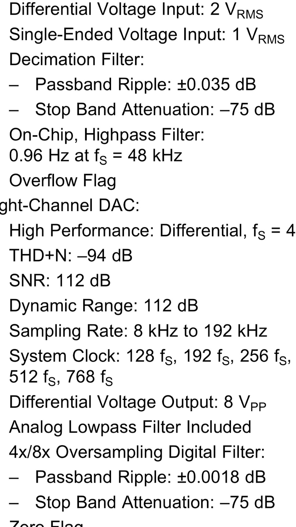

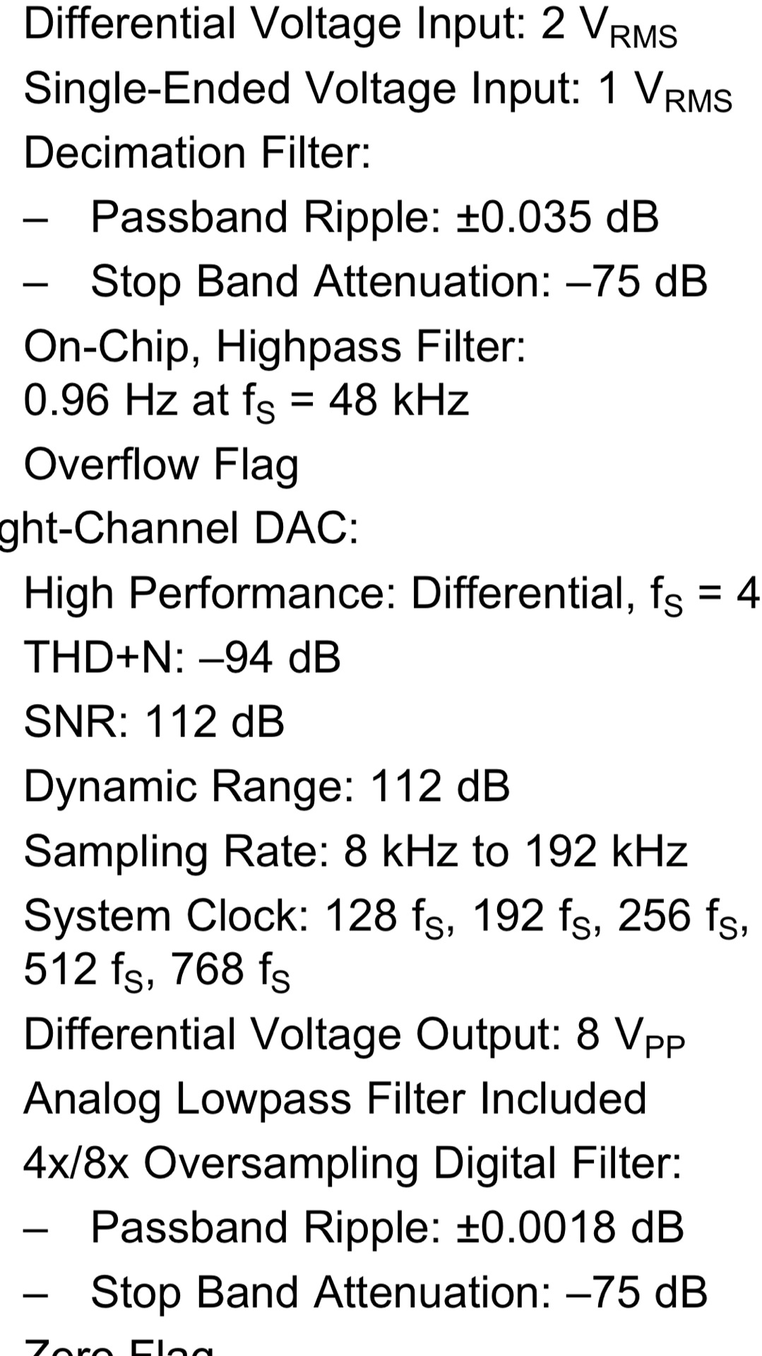

1 и самое главное! Цап запитан от общей шины +5 вольт, которая идёт по всему периметру печатной платы и ловит тем самым всевозможные помехи. Да и импеданс такой шины в широком диапазоне частот оставляет желать лучшего… Точне, сам импеданс не так важен, как его не равномерность! А как известно, коэффициент подавления пульсаций питающего напряжения у ЦАП практически нулевой. Т.е. всё что в питании ЦАПа напрямую идёт в звук!
Ну и о каких 112 дБ ( именно это предлагает даташит на PCM3168A) сигнал/шум может идти речь, при такой трассировке питания?

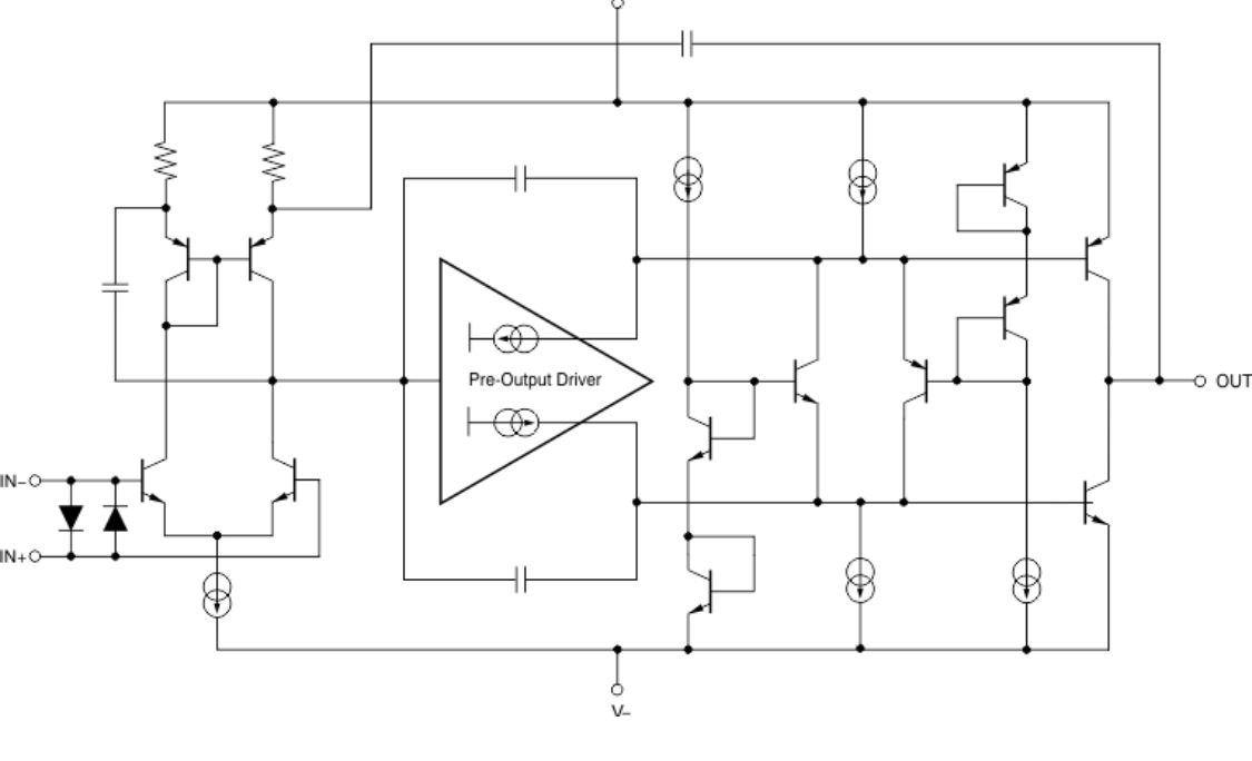

5. Самое последнее, но все же заметное, это ОУ в выходе ЦАПа- низкого быстродействия имеющие не плохие параметры для звука, но все же далеко не лучшие…

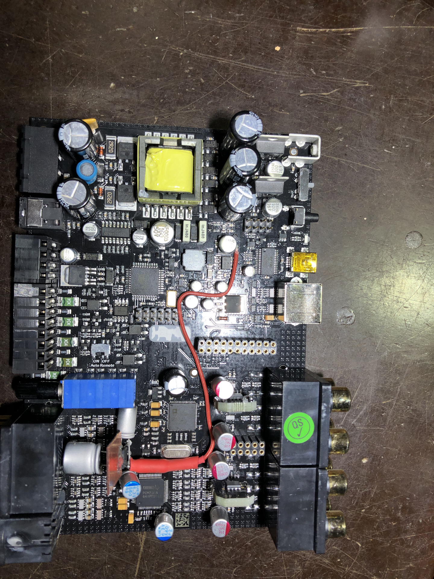

Что сделано:
Полностью перебрано всё питание аналога.
ЦАП запитан от отдельного линейного (аналогового), в стоке ЦАП питается от общей шины +5 вольт, которая формируется импульсным (цифровым) и соотвественно шумным стабилизатором.
Увеличена емкость в питании аналога ЦАПа с 10 мкф до 2300 мкф :)
Сами же конденсаторы имеют отличные звуковые ( и не только) характеристики. Так же очень ровный и богатый тональный баланс.
Увеличена ёмкость с использованием таких же конденсаторов в питании постфильтра.
Увеличена емкость с установкой конденсаторов работающих на гораздо более высоких частотах в отличии от обычных низкоимпедансных электролитов в питании цифровой части.
Линейный стабилизатор питания ЦАП установлен через термоинтерфейс к нижней крышке для охлаждения.
Стабилизатор питания ЦАП установлен в непосредственной близости к микросхеме ЦАП. И работает исключительно только на ЦАП. Даже каналы АЦП отделены от этого питания.
Заказаны операционные усилители LT1814 (но, ещё не установлены).
Имеют прекрасные характеристики не только в звуковом диапазоне, но и до десятков МГц ! Тем самым ни как не бояться ВЧ помех от модуляторов ЦАП.
И имеют высокий коэффициент подавления пульсаций питающего напряжения в широком диапазоне частот.

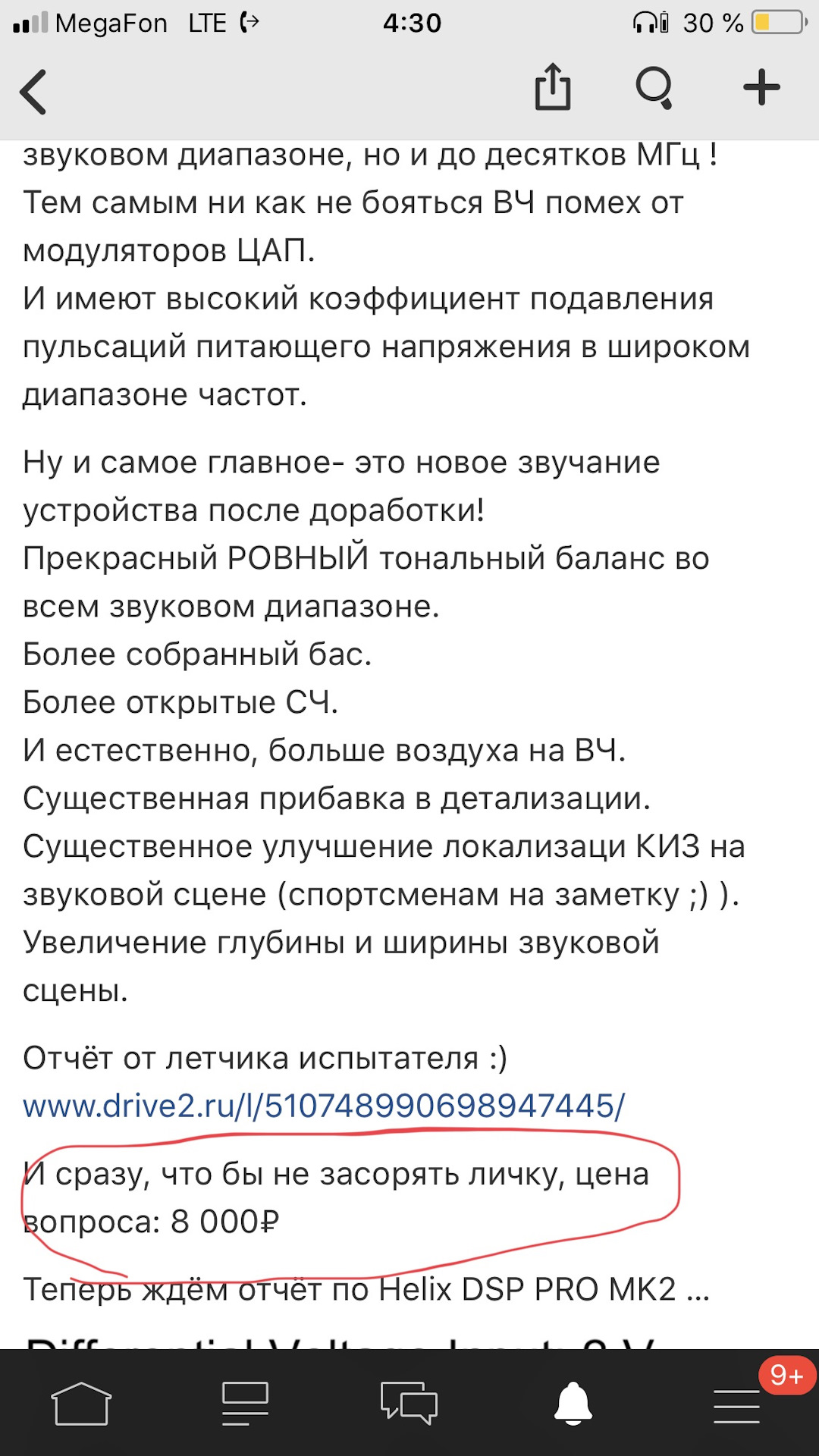

И сразу, что бы не засорять личку, цена вопроса:
Вариант с высококачественными ОУ LM4562 на переходниках www.drive2.ru/b/534039670632218825 : 10k

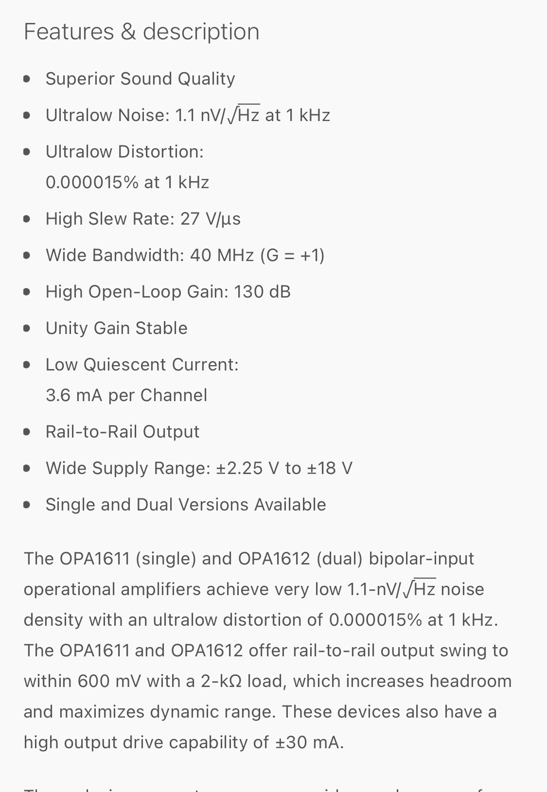

Если ВЧ ставить opa1612, то +2к

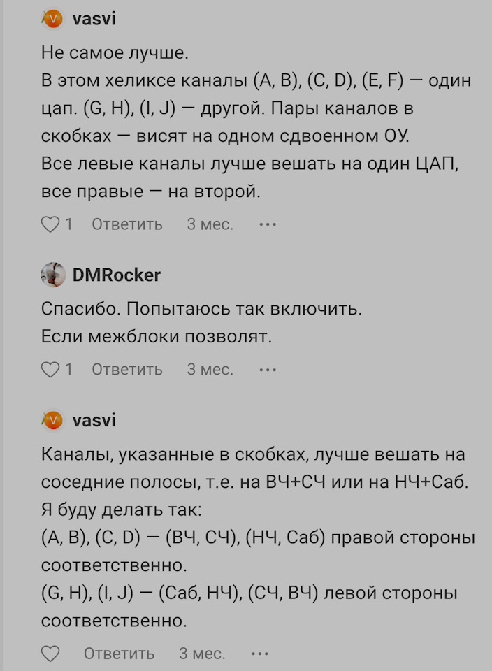

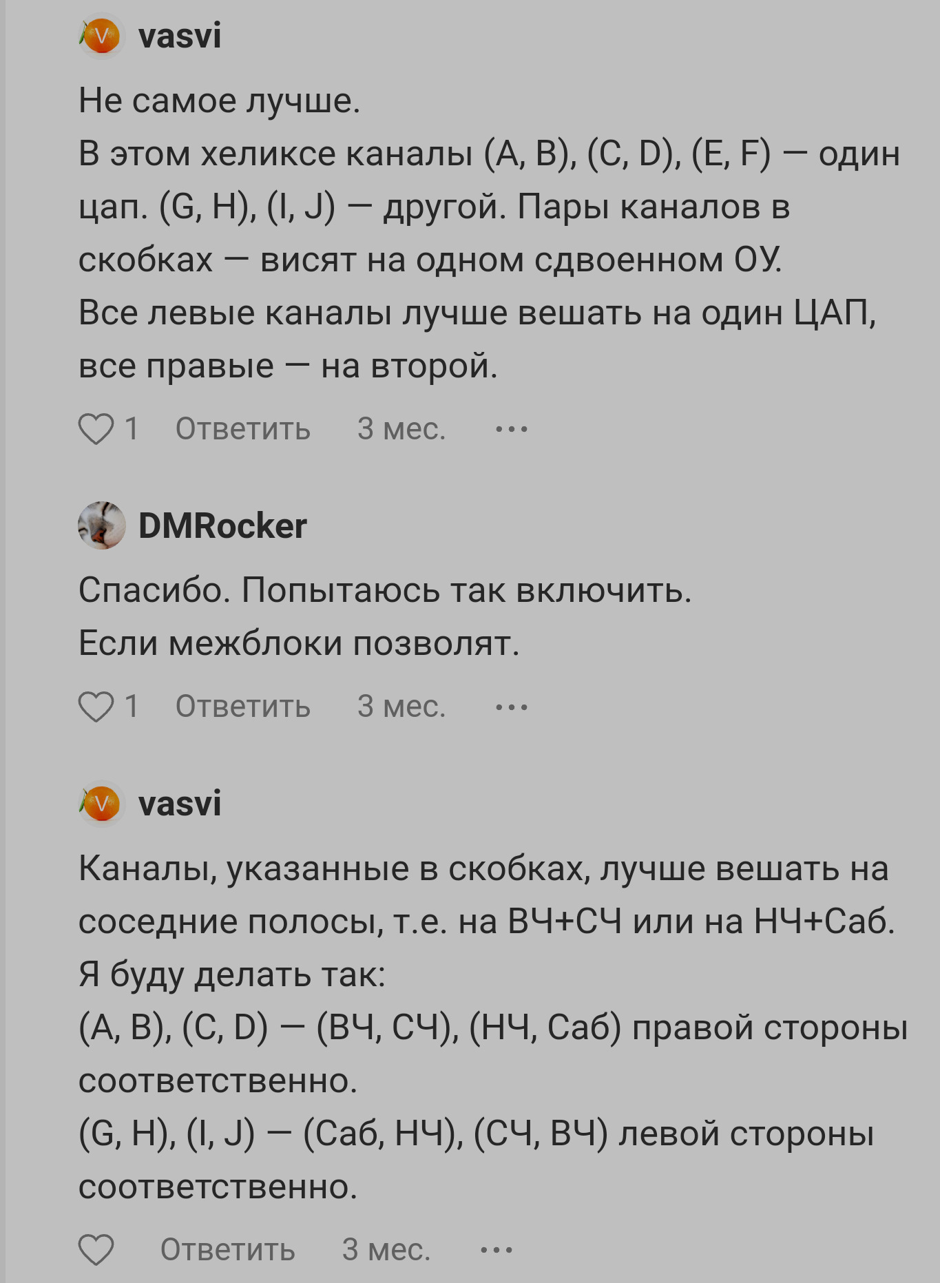

Евгений, в теме про операционники зашла речь про подключение межблоков к Helix DSP 2 pro — что там 2 цапа, сдвоенные усилители итд, и лучше подключать, как на картинке в приложении.
Подскажите, вы смотрели на кишки ДСП2 (не про), есть похожая рекоммендация, какие каналы вместе? Там 1 или 2 ЦАПа?
