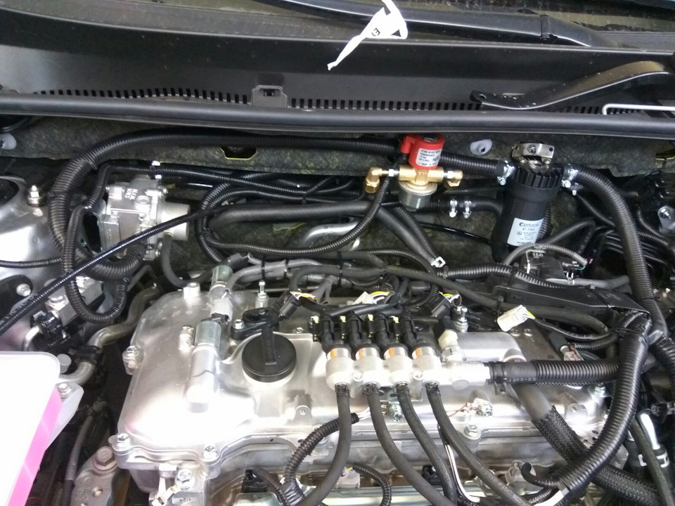

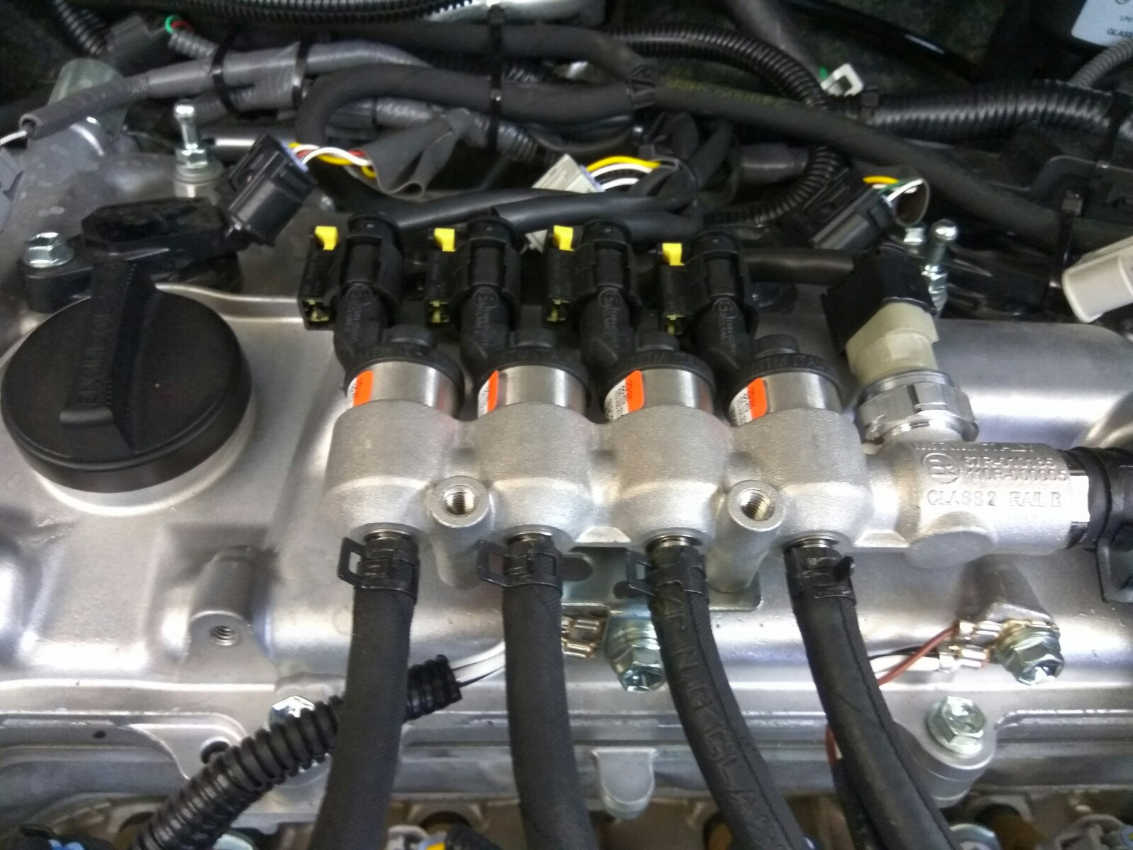

Владелец авто уже не в первый раз у нас, и хотя живет за 150 км на новом авто сразу приехал к нам на установку ГБО!
Toyota RAV4 Hybrid
Выбор оборудования неширокий… BRC Plug&Drive.
Особо расписывать нечего-просто смотрим)
Для любителей цифр:
ГОРОД -6 литров газа
Трасса 130-150 10 литров газа

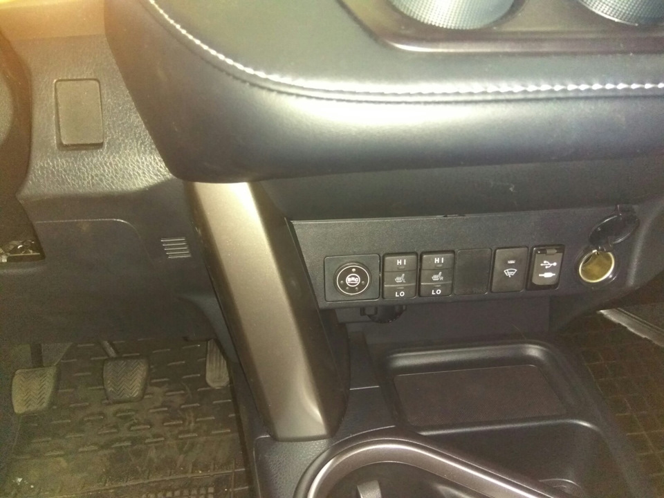

ВОТ ТАК ВЫГЛЯДИТ КНОПОЧКА

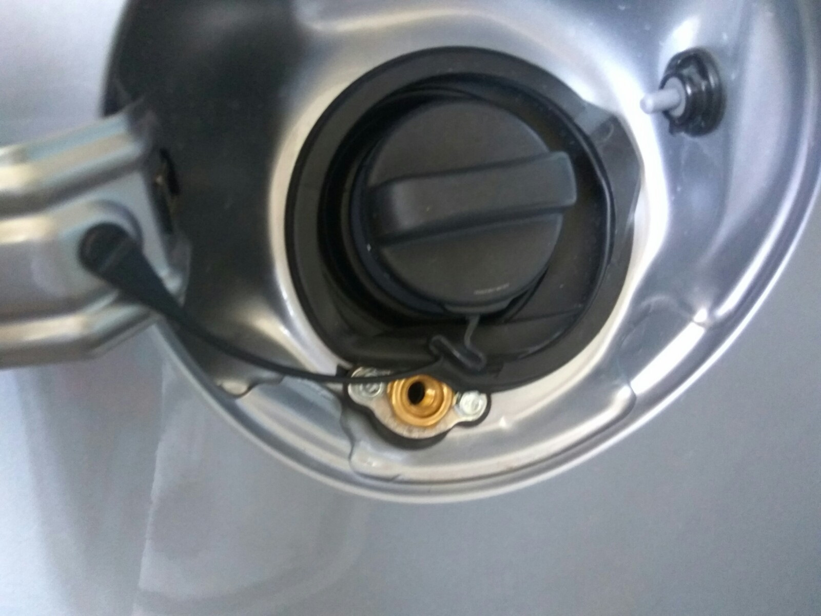

ЗАПРАВОЧНОЕ В ЛЮЧКЕ БЕНЗОБАКА

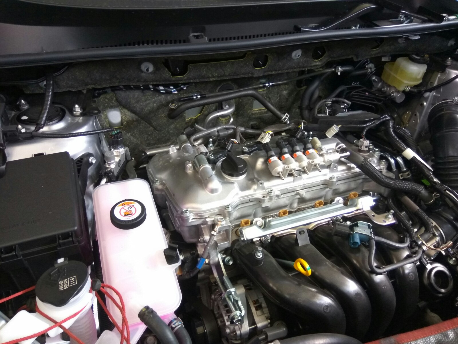

На этом моторе есть гидрокомпенсаторы? Стоит ли ставить гбо на авто без них?
И тут на газу заводится при езде? Одно дело когда завел раз и на газ перешел при прогреве. Но когда она каждую минуту глушится и заводится — совсем другое.
Машине пофиг. Лишь смесь была стехиаметрическая.

Позвольте вопрос по brc: есть ли вариант, чтобы кнопочка уровнемер показывала более точно? А то получается так, что 4 лампочки полный бак, 50км проехал — лампочки, еще 50км — 2 лампочки, еще 100 — одна лампочка, еще 50 — лампочка мигает. А на мигающей лампочке 200км проезжаешь.
Спасибо.
баллон тор или цилиндр?
Баллон тор
чуть повернуть указатель уровня газа на мультиклапане!
Спасибо!, попробую при очередном ТО

а редуктор не высоковато стоит?
Норм! Бачок расширительный выше)

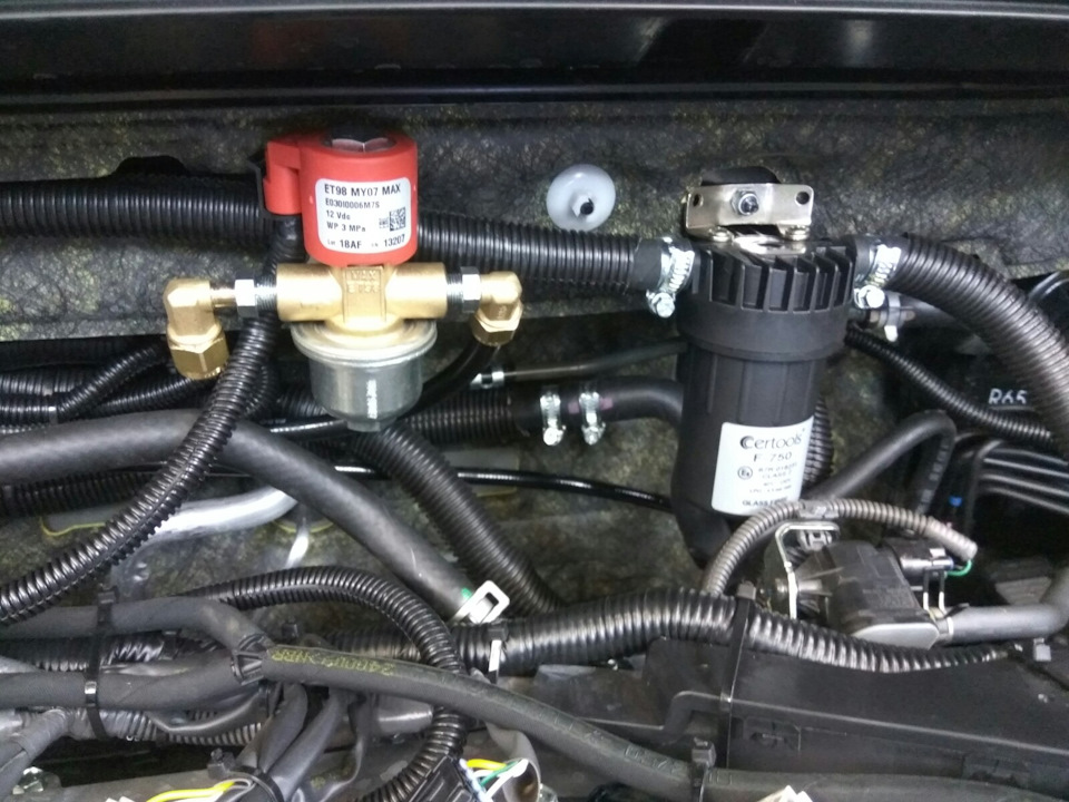

Все хорошо, хотел нажать лайк, но смотрю, а на фильтре не смогли поставить нормальные самозатягивающие хомуты. не поставлю лайк.
А вот тут и таится ЖОПА!
Причем она не наша!
Дело в том, что недавно по просьбе Украинских установщиков ГБО компания BRC стала в свои комплекты класть фильтра с отстойниками, причем не своего производства!
Диаметр шланга немножечко не совпадает с диаметром фильтра и самозажимные хомуты в этом месте не ужимают и травят((((
Вынужденый колхоз)))
Поэтому даже в новых комплектах БОЛЬШИМИ черными буками по русски сделано примечание)))
Так что ставьте лайк))))
Да, тоже ставил brc, сначала поставили самозатягивающие, но они травили, поэтому поставил обыкновенные. Сначала думал, что только у меня так. А потом оказалось, что у всех.

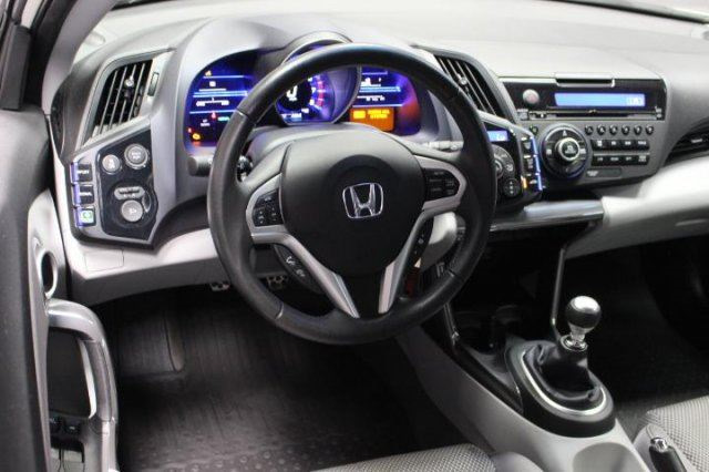

А что за гибрид на механике?
Гибрида на механике не бывает!
Toyota RAV4 Hybrid
Исправил!
Так и подозревал. Фотография с кнопкой ввела в заблуждение)
Tomin17
Toyota RAV4 Hybrid
Исправил!
Извините, бывает. Мне вот вспомнилась 6-МКПП Honda CR-Z Hybrid.
Думаю что такие экспонаты есть и у других производителей.
А зачем газовые шланги в гофру ?
Так как половина оборудования на кузове а половина на двигателе, есть вероятность (хоть и маленькая), что шланги будут касаться подвижных деталей и теоретически когда то может протереться…
Мы и такую возможность убираем!

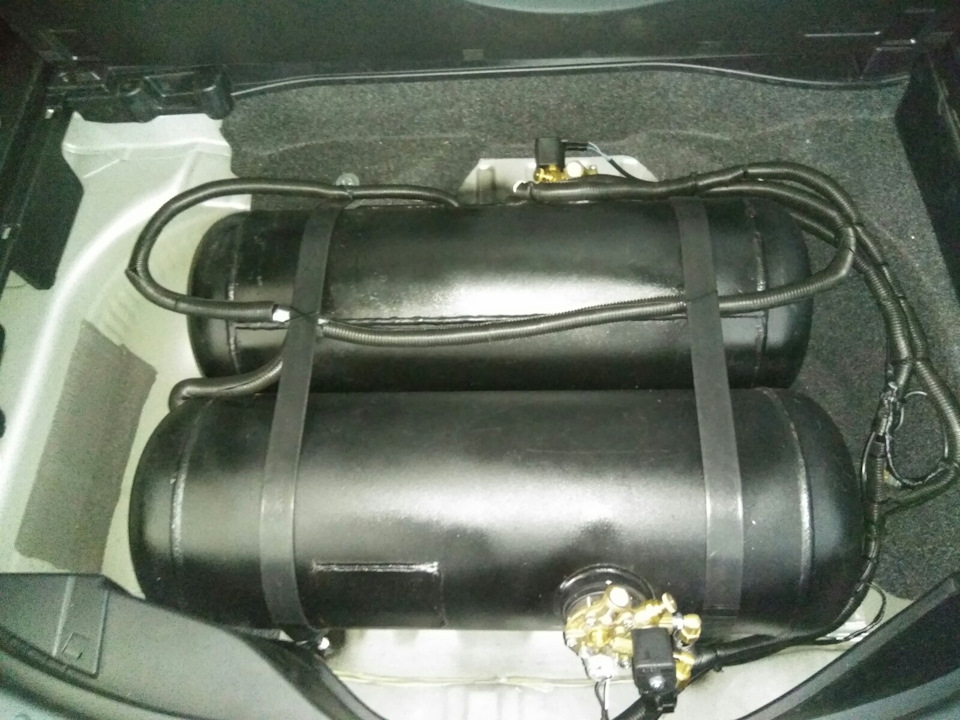

Два баллона больше дали больше объема чем тор?
Тор туда не влазит!
А так две по 30 лежат отлично!

Хм, интересно. Какие то особенности есть при эксплуатации?
Никаких! Все работает штатно, в том числе и старт- стоп
Посмотрите до какой цифры опускается температура редуктора в городском цикле. Что думаете делать?
