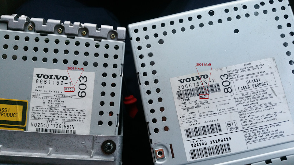

Взял на шроте магнитолу HU-803. Думаю, что нахрапом получиться.
Но не тут то было. Снял видио, что происходит когда магнитола одного года а автомобиль другого.
Всё иза программистов Volvo которые каждый два года меняют алгоритм CANa.
На видео я запрограммировал только СЕМ. Саму магнитолу не программировал. Нету софта у меня.
И чтоб поменять софт в магнитолы мне надо полностью разобрать магнитолу, чтоб добраться до микросхемы.
И внутрисхемно читать/писать.
Объясню где смотреть на магнитолы год выпуска.
Слева родная магнитола 01г. справа с шрота 03г.
Прежде чем менять магнитолу на другую нужно знать какого года родная.
Тогда ищем свой год или плюс минус один год.
С 1999 по 2000.
С 2001 по 2002
С 2003 по 2004
Здесь точно не знаю.
С 2005 по 2006
С 2007 по 2009
Так что отправился на поиски другой магнитолы которая ближе к моему авто годам.
Продолжение будет.

Дополню автора данного поста и поддержу его выводы.
На данный момент у меня HU-601, датирована выпуском июнь 2003. Сегодня приобрел HU-850, выпущенную в июле 2004 года.
Как и описывает автор — нужно смотреть своего года.
Однако цена данного. аппарата переплюнула все доводы отказа от неё)
Здраствуите. Я сегодня приобрел 803 2001 года 07 месяца. Штатнаая 603 была 2001 г 11 мес. Подсветка и кнопки на руле неработают :(
Странная фигня, по идее должна работать.
А до этого не прошивали?
