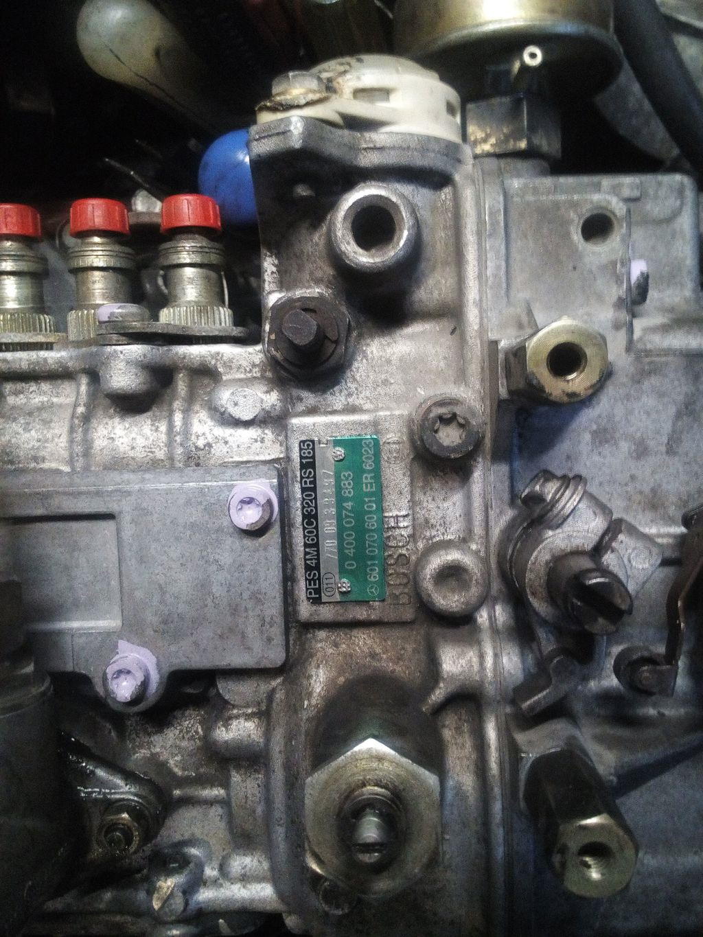

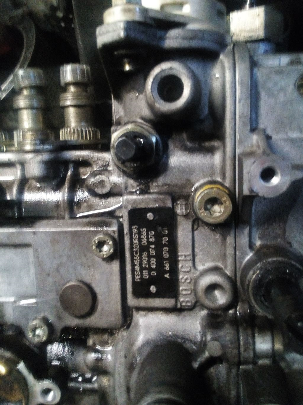

Насос приехал из Белоруссии (Республика Беларусь, ) еще в начале лета. Там он был настроен на подачу в 70 кубиков очень известным в кругах мерсоводов человеком.
В отличии от прошлого раза болты подачи и обратки были в комплекте, поэтому колхозить с резьбами не пришлось.

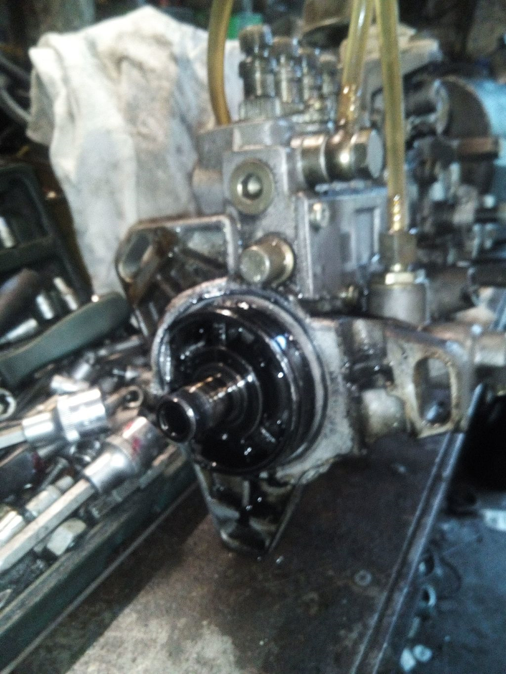

Сняли "родной" насос. Как обычно мотор собирали коновалы: один герметик.
Плюс к этому родной насос был установлен с очень поздним углом впрыска, поэтому мотор вообще не тянул.

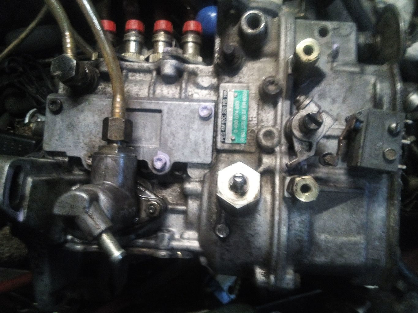

С родного насоса на новый переставили трубки подачи и возврата топлива, подкачивающий насос низкого давления и турбокоректор.

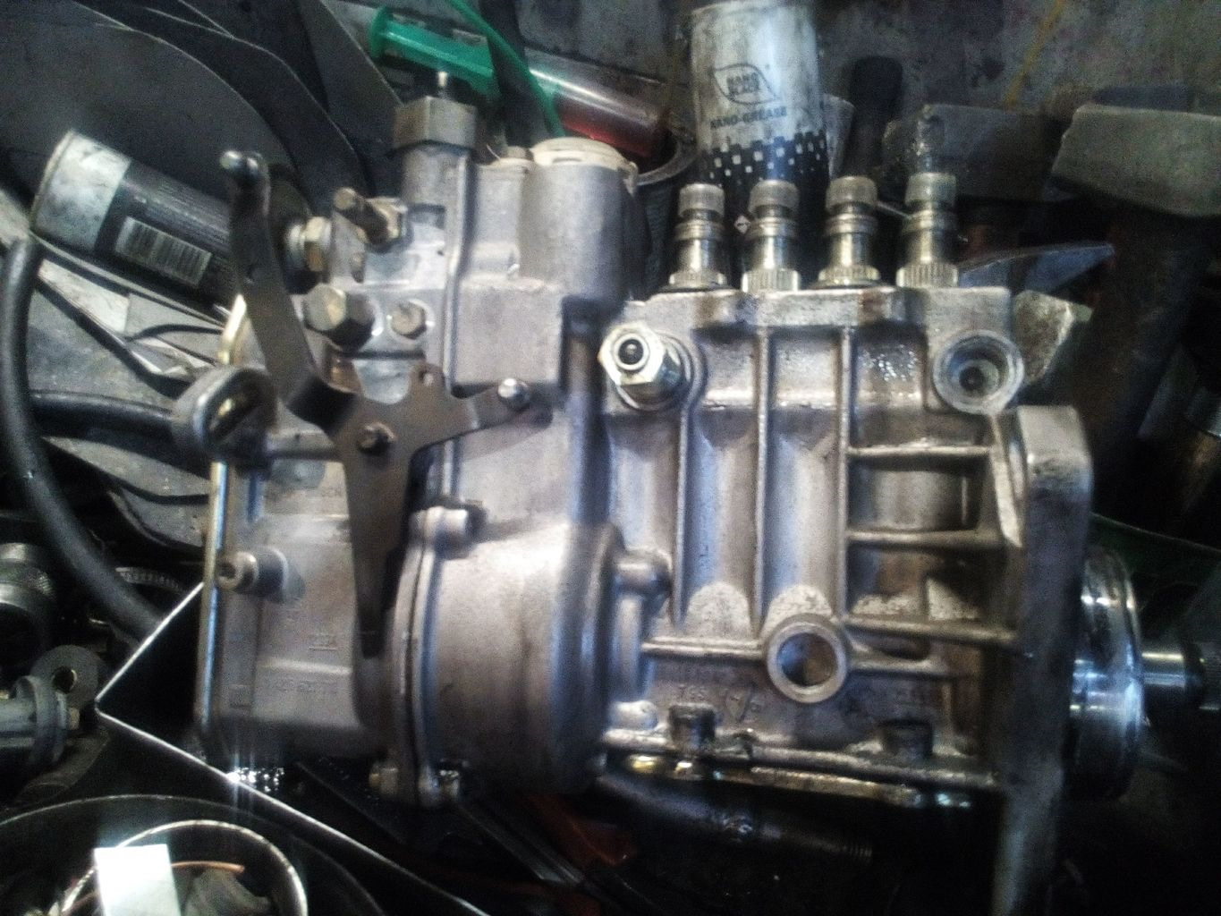

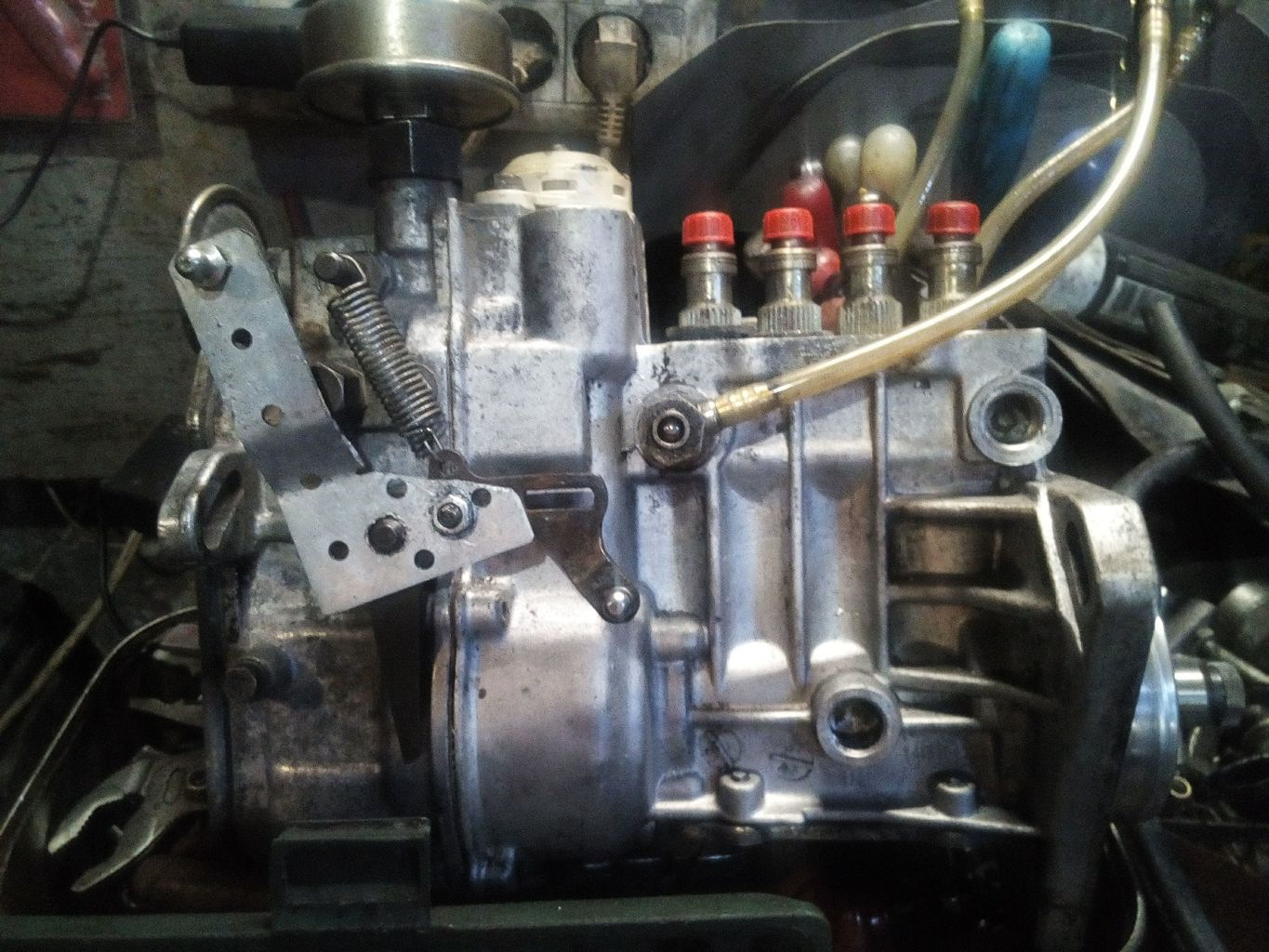

Основная проблема — это присоединение тяги газа. Вот такое коромысло газа на родном насосе
Поэтому измеряем, сверлим гнем и получается вот так

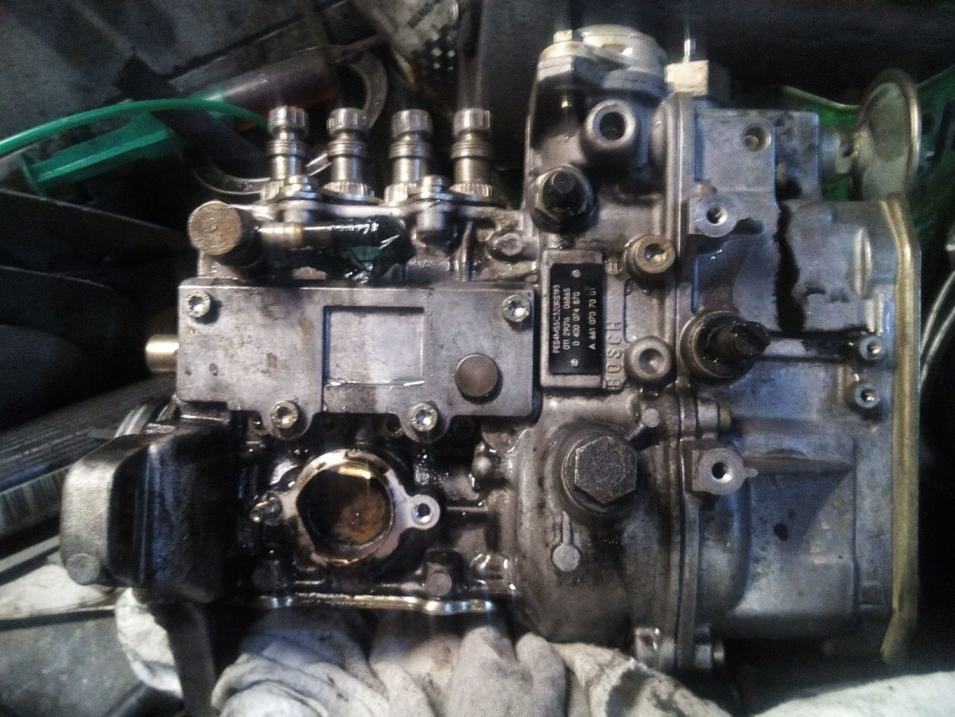

Ниже фото родного насоса, который продается за ненадобностью

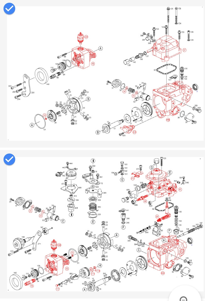

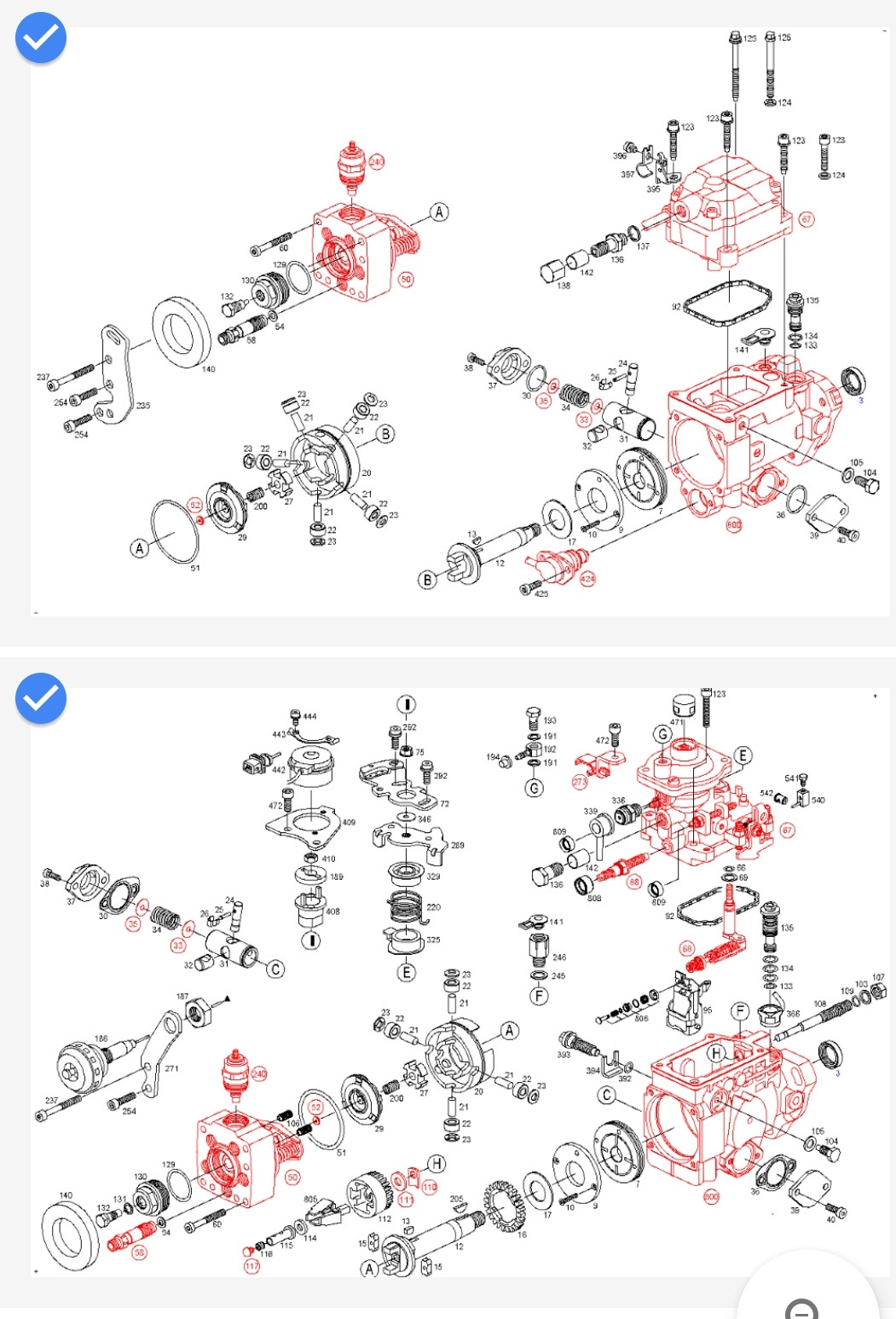

Клево!😜👍👏 Есть же места где ВСЕ есть. Почем вышло? Я вот плунжерные пары 6 мм найти не могу, цуко нигде нет и говорят что неизвестно когда будут…
Кто ищет тот всегда найдет.
Отоно, ) видели…) www.drive2.ru/b/508514508193399132/
Вам то хорошо, все рядом, а нам в глуши Саратовской, хер че найдешь, разборки то путной ни одной, только собакоеды и тазы, я все конторы описал нигде поставок сука нет на пп 141830555*(2-4), лежит тнвд а воткнуть неча, вот надумал совместить ve с экеьронного плунжер в механический воткнуть от ом 602.980
Думаю не стоит заморачиваться с VE ТНВД, обратись знаешь к кому, поможет.
Горану?) Не, он мне не по карману…)
