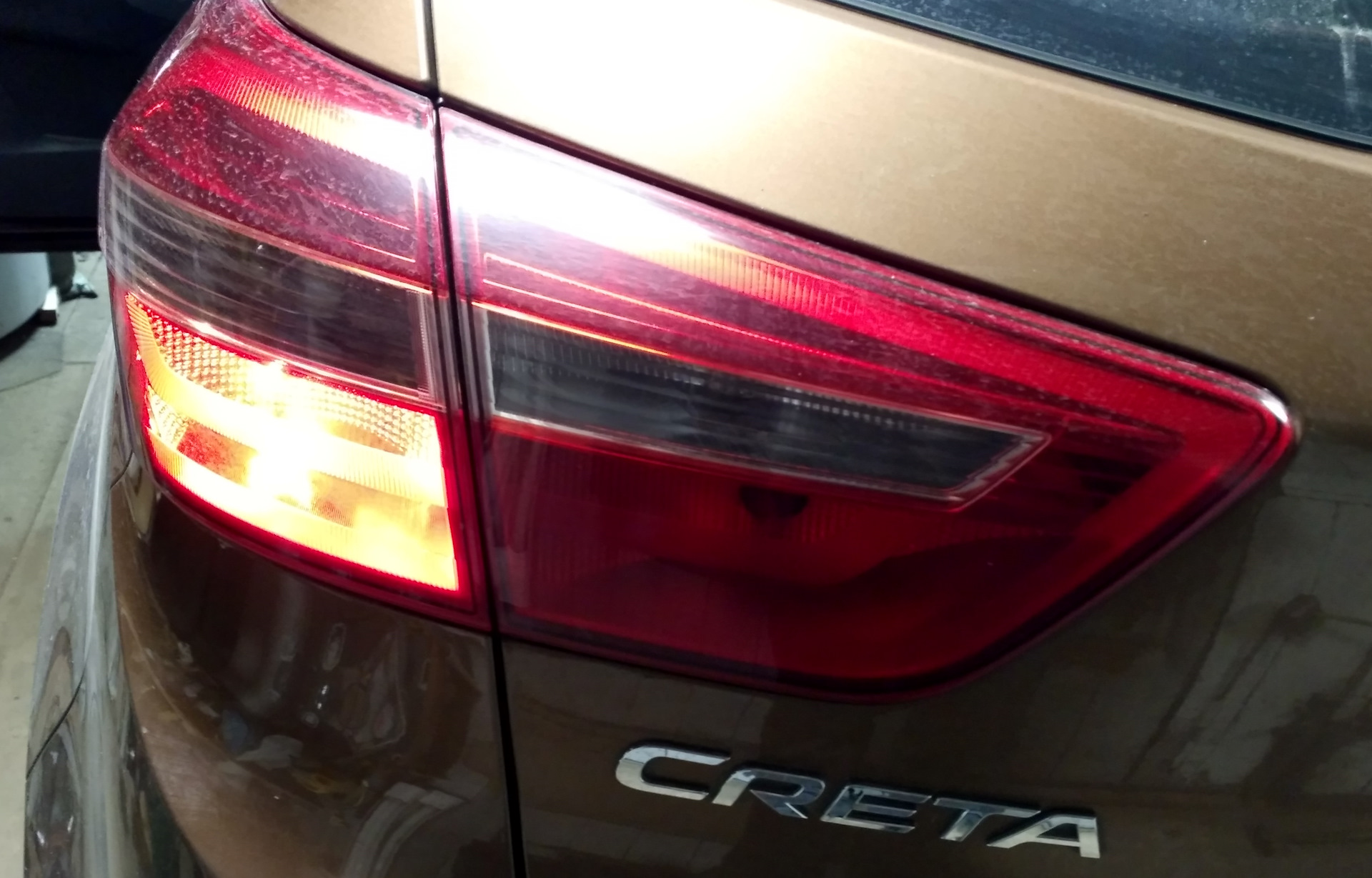

Решил сделать, как положено. А не как у маркетологов. То есть: габариты и должны обозначать собственно габариты авто! А Стоп сигналы — отдельно! На багажник! С багажника габариты убрать. Зачем габариты в середине машины? Забегая вперёд, скажу; на любителей задниц действует чуть лучше!

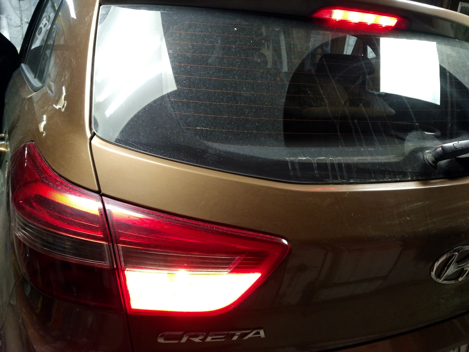

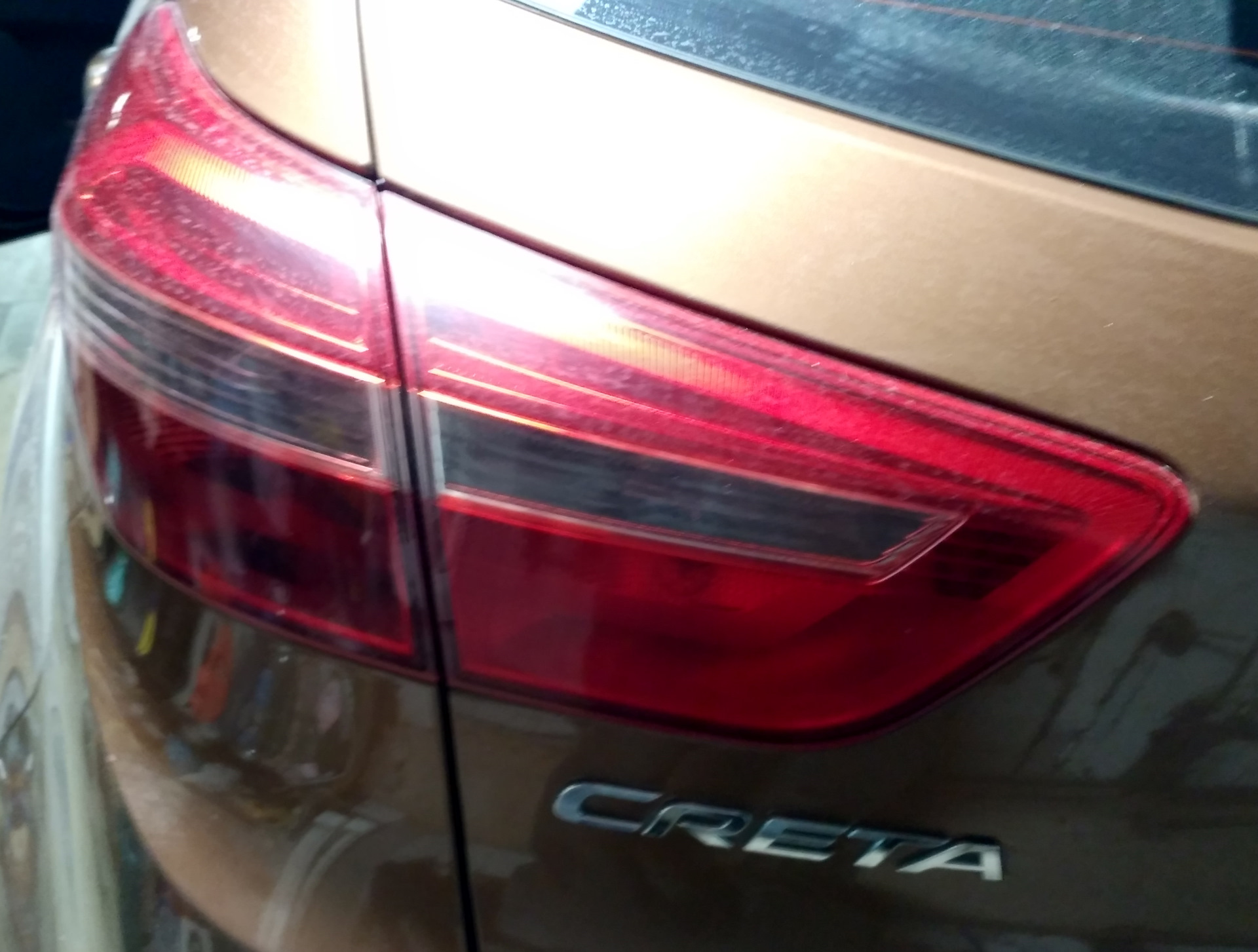

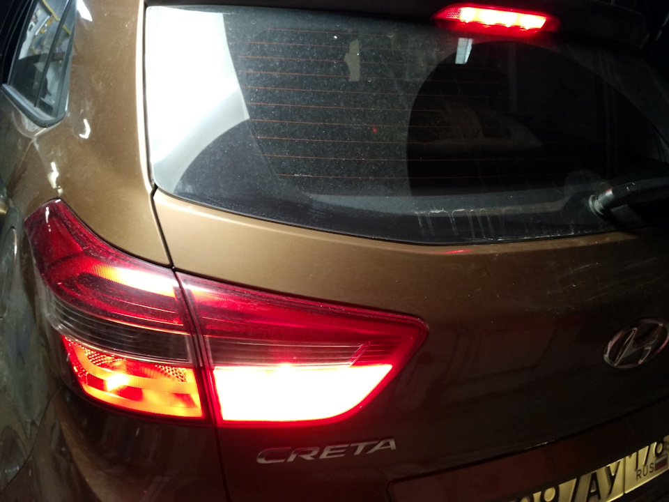

Тормоз переехал с крыла на багажник, габариты на багажнике ( которые для красоты) отключены.

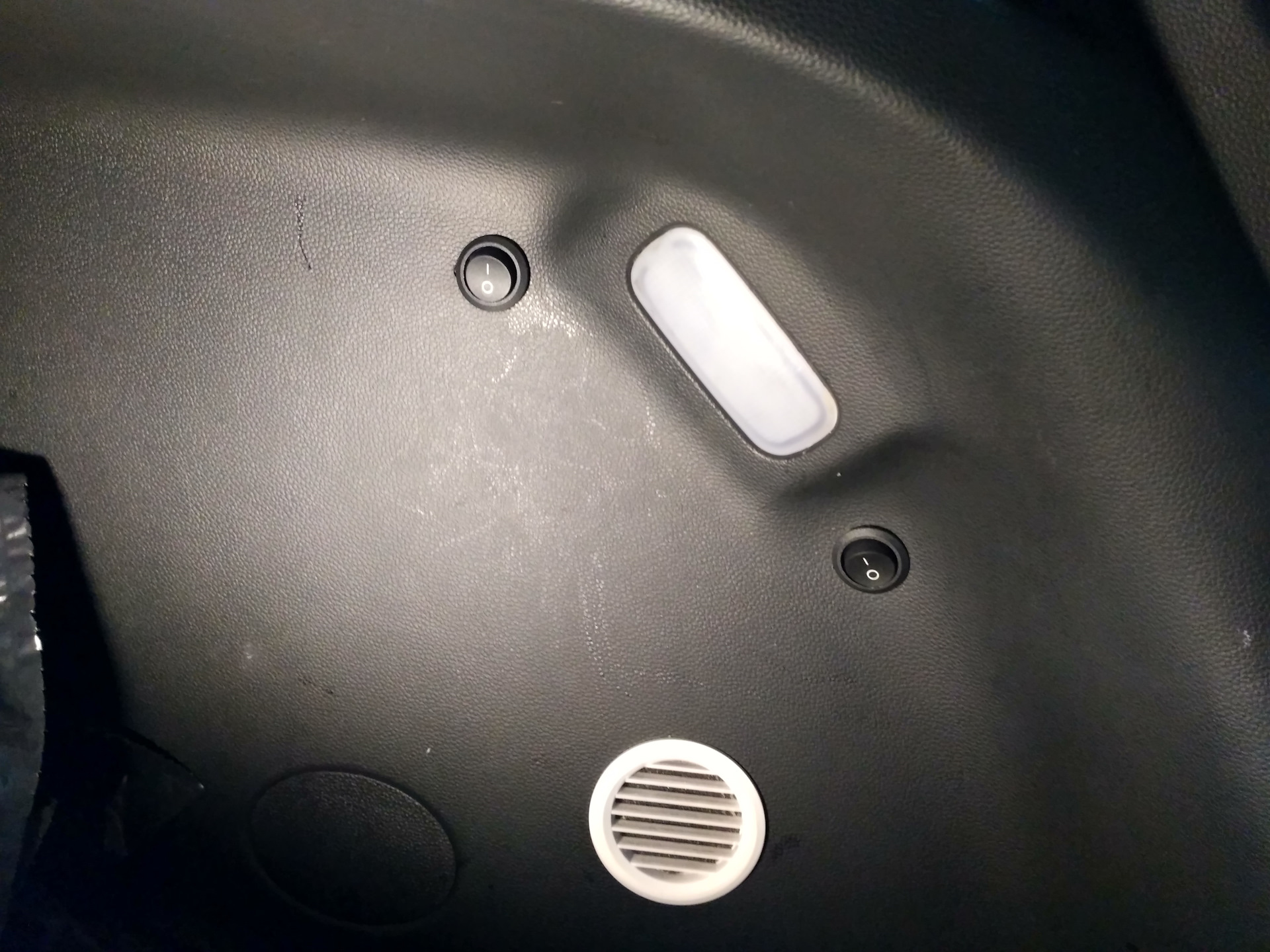

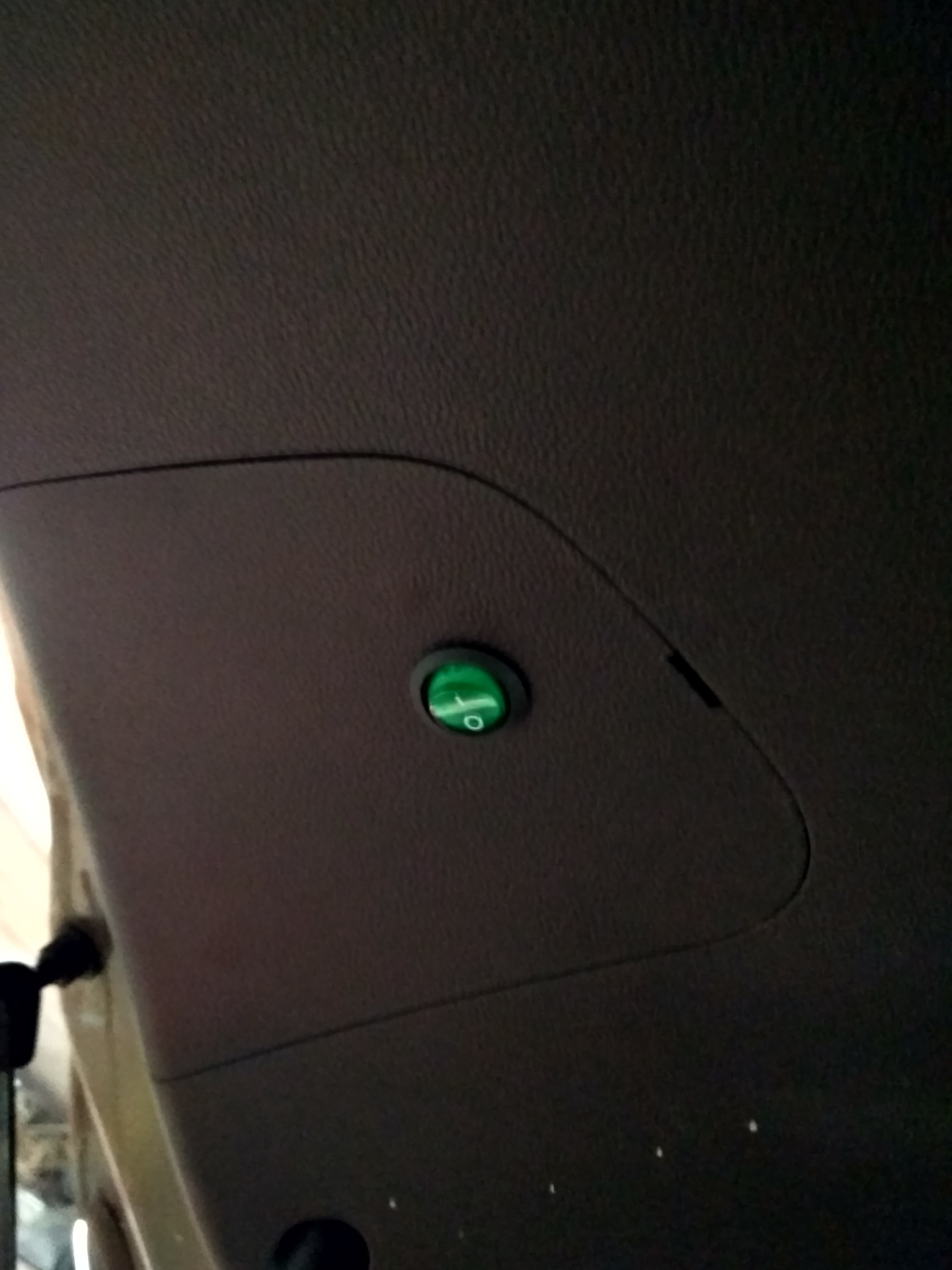

В принципе могу вернуть всё на заводскую схему. И не только. Есть варианты. При разборке облицовки багажника и антикоррозийных работах были заодно врезаны выключатели.
На правой стороне аналогично.

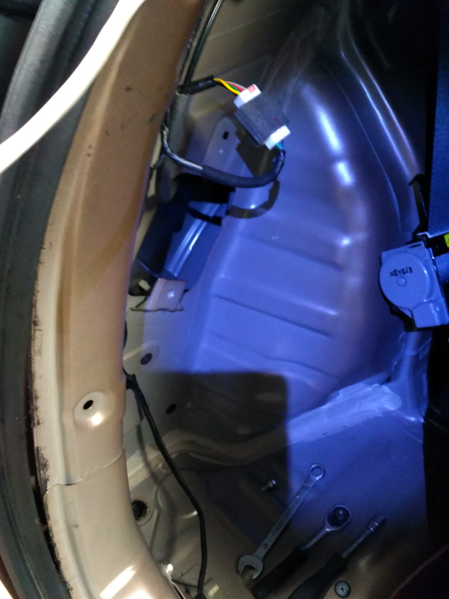

Для подключения стопа на багажнике купил один патрон-донор в магазине Авто 49(Би-БИ) для двухконтактной лампы и выдрал оттуда контакты, подогнул и вставил в патрон на багажнике, дальше — пайка, термо/кембрики и протяжка проводов т.д. Рутина.

Единственный минус этой схемы, как я понял в следующем: зимой, в снежную погоду, штатные лампы накаливания габаритов (не диодки-любимые здесь) всё-таки подогревают и топят снег на стоп-сигнале, который подсвечивается габаритами 5Вт. В итоге- они видны, всегда незаснеженные.
И с помощью выключателей я могу:
1) вернуться на заводскую схему (стоп на крыле, габариты на крыле и багажнике),
2) могу сделать стопы на крыле и на багажнике и габариты на крыле и багажнике, (если выдержит блок)
3) оставить габарит только на крыле, стопы на крыле и на багажнике, (если выдержит блок)

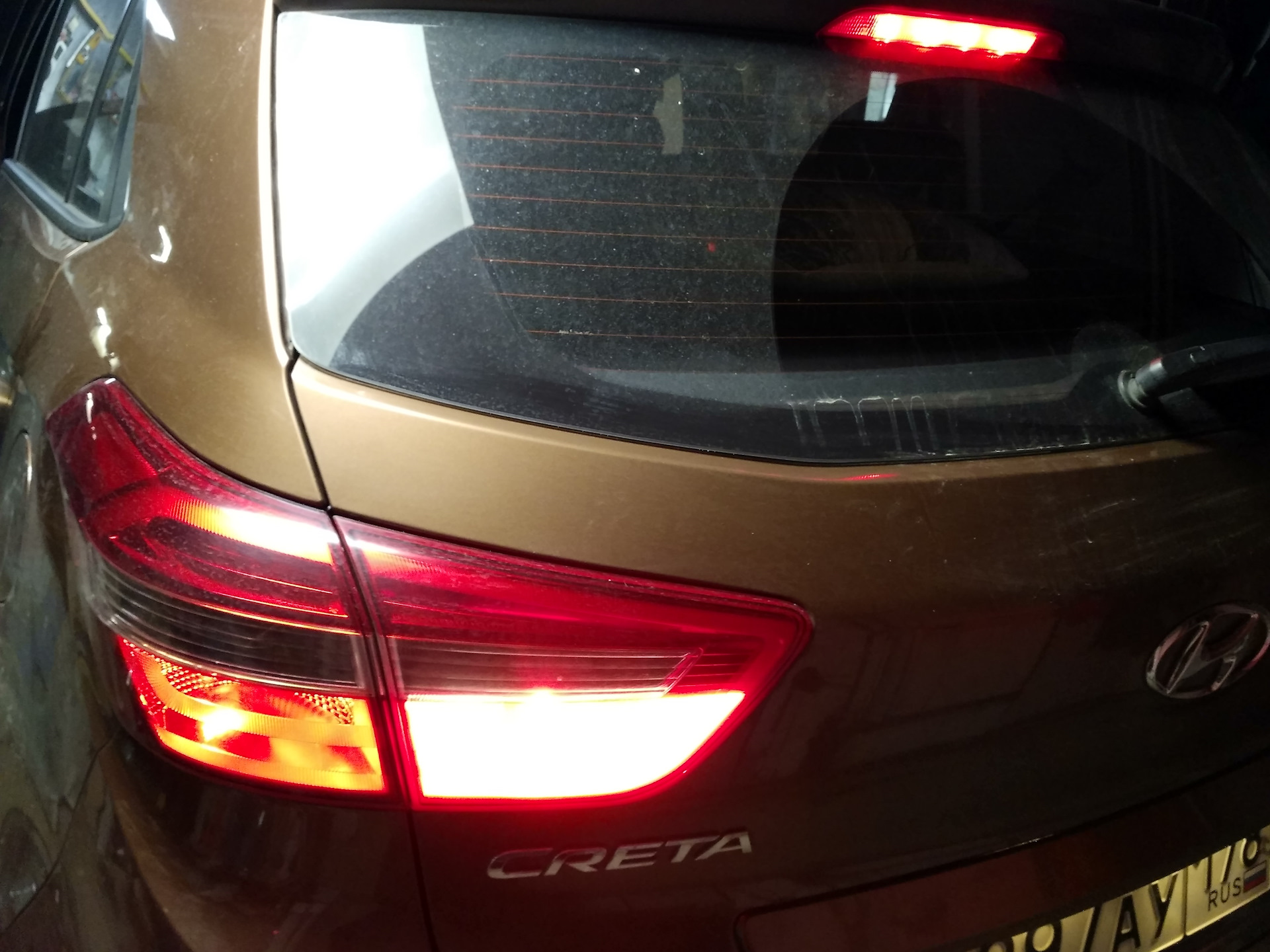

4) то, что сейчас:габарит на крыле, стоп только на багажнике.

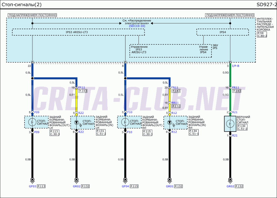

Выдержит ли блок двойную ( крыло и багажник) нагрузку стоп- сигналов? Ведь там на багажнике стоит с завода лампа 21/5. Только контакта в патроне нет и проводки тоже(которые я и поставил)…Пишут, что на солярисах и рио выдерживает. Подключал потому раздельно: правый — к правому, левый-к левому. как схеме:
Пробовал в гараже зажигать все 4 стопа. Держит, защита не отключает. Коробка-автомат и как оно будет в движении с 4-мя стопами не знаю: горят то они дольше, чем на механике. Но скорей всего не буду зажигать 4 стопа, не буду слепить соотечественников!
А вот именно так и надо подключать прицепы. По бортам. А то люди жалуются, наверное берут стоп с одного борта на прицеп. И электрика автомобиля отключает возросшую нагрузку.
