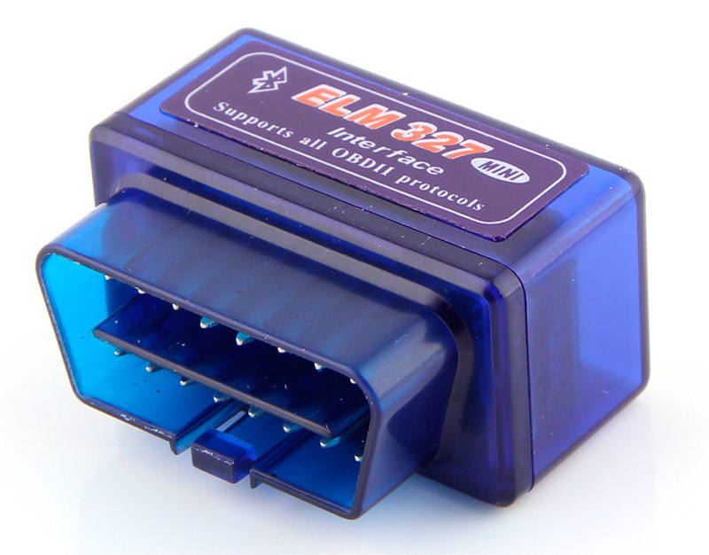

1. ODB2 адаптер типа ELM327. Подойдет самый дешевый с Али, цена от 300 до 400рэ. Берите версию с микросхемой PIC18F25K80, т.е. смотрите фото товара — как правило это версии 1.5. Но китайцы научились подделывать номера версий, поэтому только по фото товара выбирать с PIC18F25K80.

3. Подключаете ELM327 к машине, коннектите (по блютуз или WiFi) к HobDrive. Настраиваете HobDrive на работу с Hyundai Creta и получаете возможность сбрасывать злощастную Арфу.

Сейчас пробовал на другой смартфон скачать HobDrive, не могу зайти в Настройки ЭБУ и выставить авто.Посмотрел по заказу с Али у меня OBD версия 2.1 наверно на Крете она не работает.На форде всё нормально.
Не так важна версия, как схема. Разбери ELM если там чип PIC 18F25K80 то должно всё работать. А если внутри "сопля" на плате, то да, этот ELM с Кретой работать не будет.
