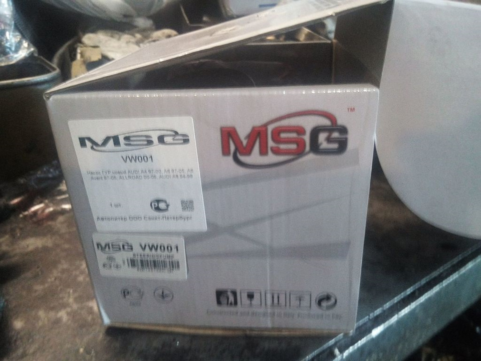

Для этого нам понадобится генератор на 140А,
Насос ГУР AUDI A4
Подача этого насоса 5.2 л/мин, но есть ремкомплект (VW001ROTOR1) повышенной производительности, с подачей 6.2л/мин (себе такой воткну).
