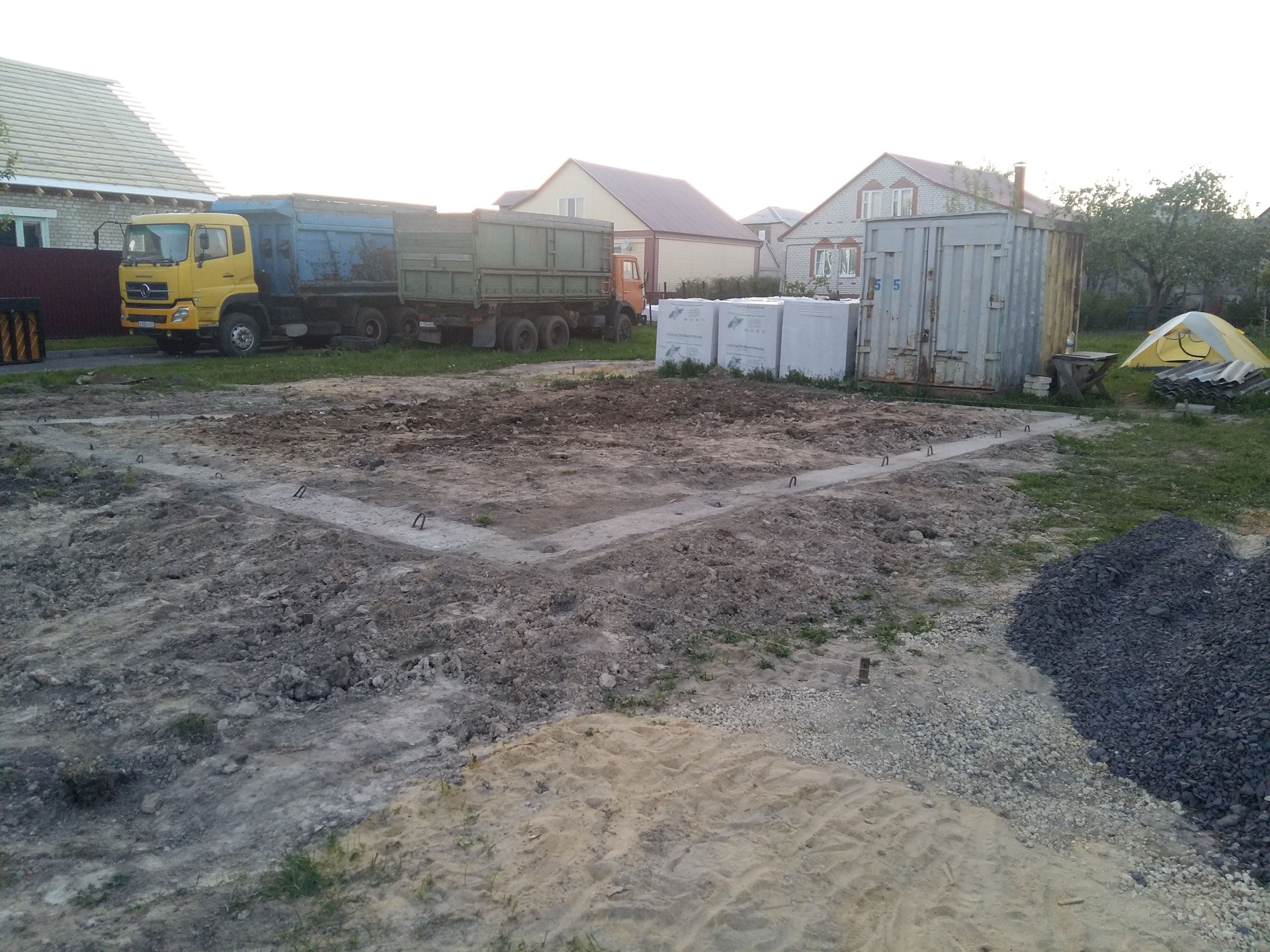

2.ФУНДАМЕНТ. Имелись уже в наличии блоки ФБС 24-4-6(Д2300*Ш40*В50) в кол-ве 14 штук и ФБС 24-5-6(Д2300*Ш50*В50) 3 штуки. Решено было делать из них,
последовательность: песчаная подушка, арматурный каркас с усилением по углам, установка ФБС уже на готовую площадку с использованием цемент. раствора.
Глубина фундамента-80 см. без учета подушка из песка и гравия (50см. ФБС, ++30-35 см высота и 50 см ширина арматурного каркаса+подушка из песка и гравия). Глубже- уже высокий уровень грунтовых вод. На арматурный каркас под ФБС ушло бетона 6 м3. Арматуру вязали лесенкой прут 8 мм, углы немного усиливали в виде столбика из арматуры.
Заливали всё-3 человека вручную-1 день-с помощью ванны и рук, а 2 день- привез уже бетономешалку общим объемом 180-200л.
На моем участке присутствует небольшой высокий УГВ, поэтому пришлось немножко повозиться с лентой под ФБС-усилить ее, откачивать, местами воду в углублениях и вручную откапывать землю, которая осыпалась после ливня, делать отсыпку. (на фото все видно)

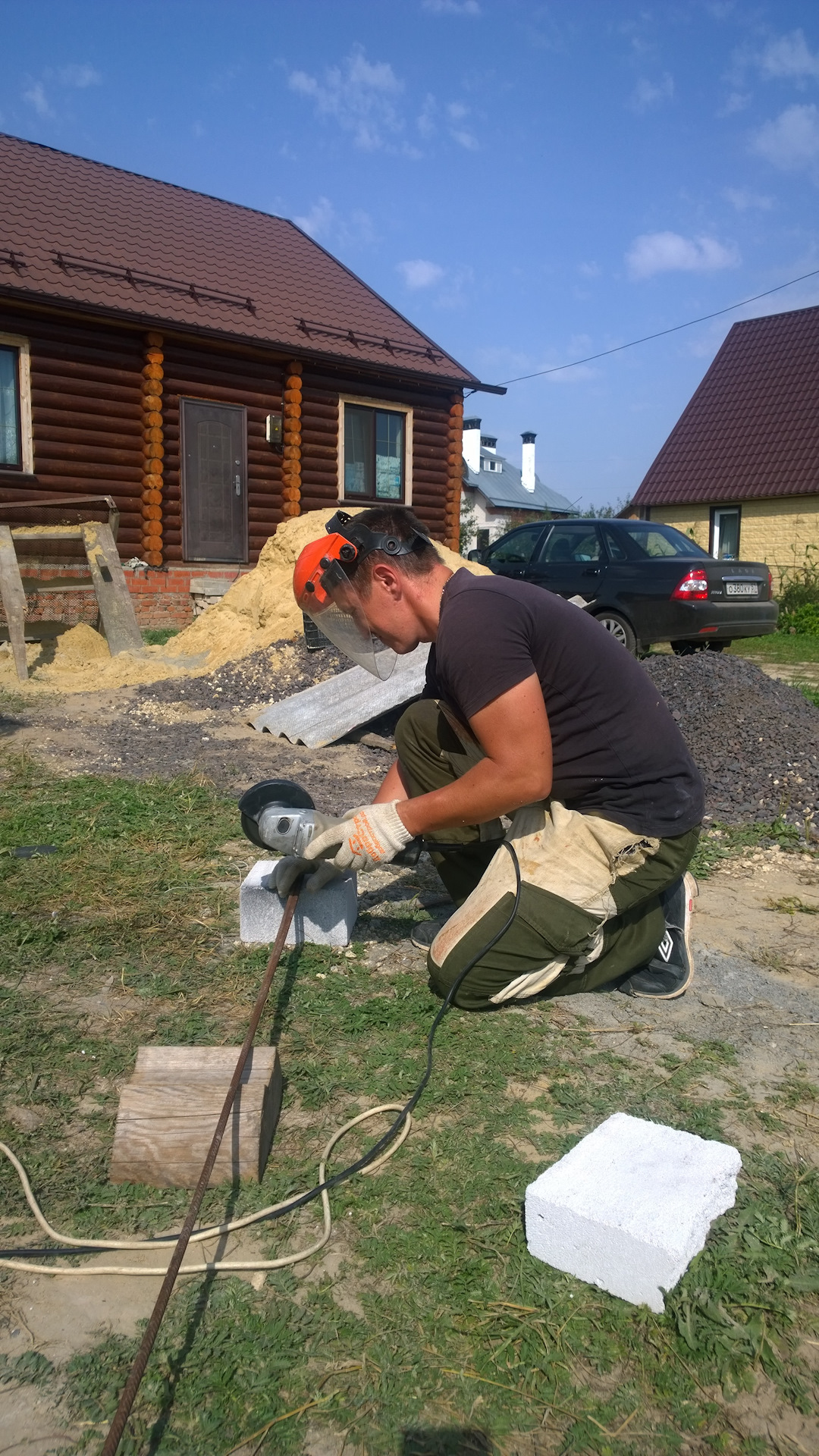

Мы уже здесь, в целом норм, но сильно накосячил в широкой раскладке арматуры она по сути не работает в верхнем армопоясе. Бетон и щебень в нем какой и откуда?
))) бетон состоит из цемента м500, песка карьерного, щебень гравийный и воды) по верхней арматуре уже понял!
Вопрос про фракцию щебня и его количество в готовом растворе. На ответственные участки лучше брать на проверенном заводе.
фракция если я не ошибаюсь 5-20, фото щебня сзади меня
