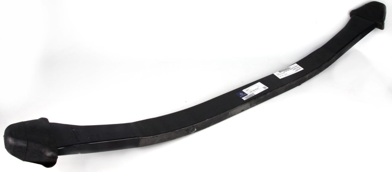

Добрый день, имеются пластиковые рессоры на Мерседес Спринтер, они же подходят для Фольксваген ЛТ и Фольксваген Крафтер, находятся в Москве, но я отправлю куда скажите. Заказать можно у нас на сайте zapchasti-a.ru или по телефону +7(977)343-23-40. Расскажу какие они бывают.
Начнем со старого кузова Мерседес Спринтер, хотя такие же рессоры стоят на Спринтерах классик 909 кузов, которые собирают у нас в Нижнем Новгороде. Говорят что бывают 2 типа этих рессор, для односкатных и двухскатных автомобилей, вторые прочнее. Хотя чем они отличаются не понятно, так как толщина у них одинаковая. Они идут всегда черного цвета с резинками в комплекте на краях.
У кого Спринтер в кузове 906 и Крафтер на данных авто стоят другие рессоры их несколько видов, так же для односкатных 3,5 тонн и двухскатных автомобилей 5 тонн, для разных баз по длине и грузоподъемности. Толщиной они идут от 27.5mm до 35мм чем толще тем мощнее, но нужно помнить что если на однокатковый автомобиль поставить 35мм будет не комфортно ездить, жестко. В то же время если на длинную базу. двухкатковую поставить рессору 27,5мм она будет мягкой и быстро выйдет из строя.

подскажите пожалуйста оригинальный номер передней пластиковой рессоры на спринтер 906 2006 год
Их много разновидностей. Но фактически они отличаются только толщиной для спарки и для односкатки. Есть и та и другая.
Приветствую) хочу поднять авто и советовали это сделать как раз за счет рессоры 5 тонной . И он односкат у меня . Цена и рекомендации
Возьмите 5 тонную, толщиной 33-34 мм, стандартная на 3,5 тонн идет 28-29мм. И плюс у вас просевшая скорее всего уже. Звоните лучше нам +7(977)343-23-40
