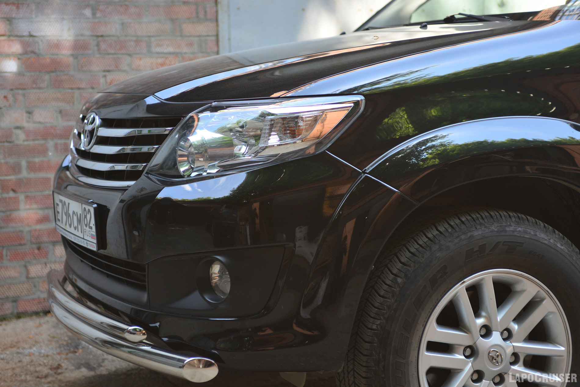

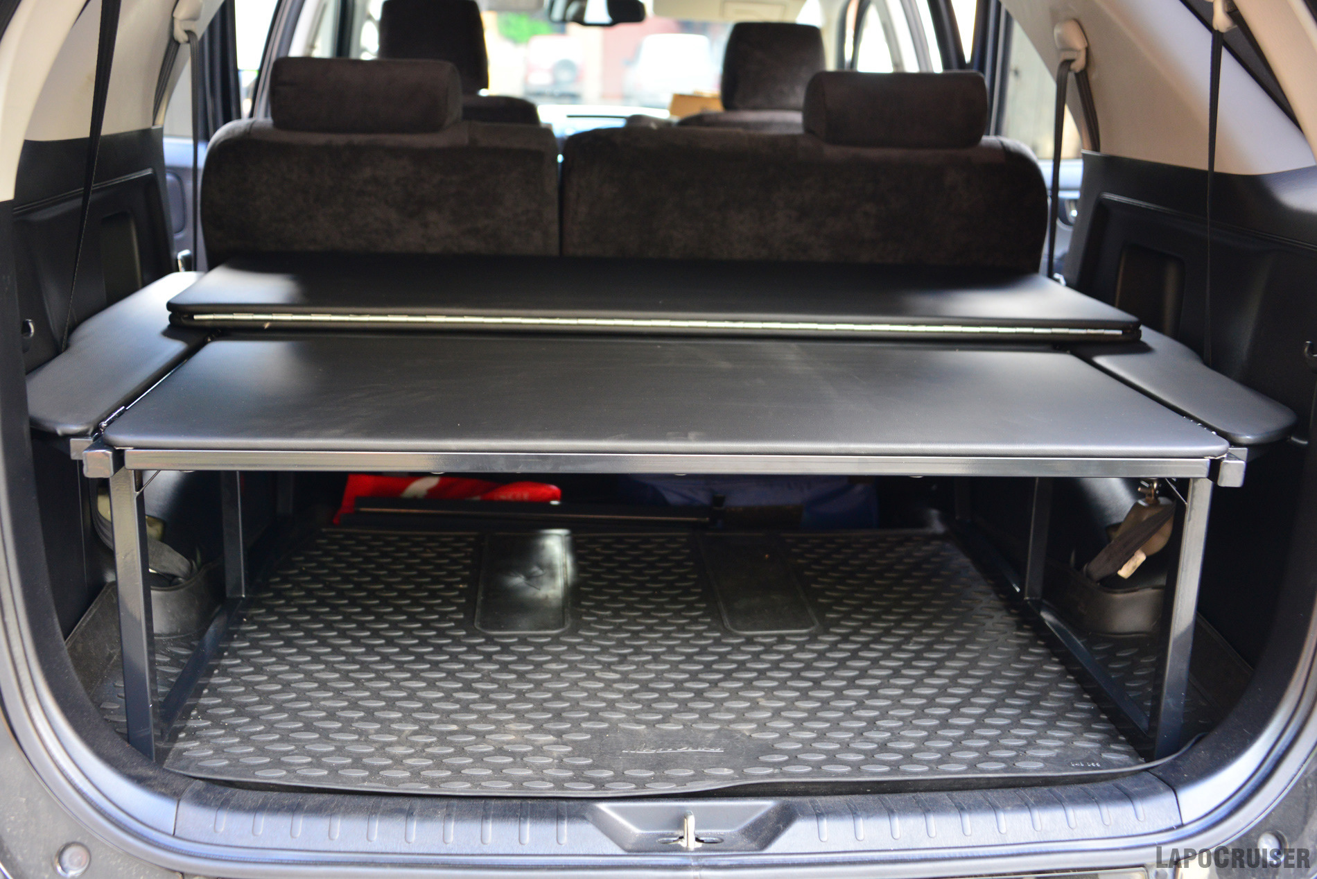

Этим летом к нам залетел весьма редкий птиц из семейства тойотовых.
Fortuner первого поколения. Залетают эти птицы счастья к нам из соседнего Казахстана.
Выглядит машина весьма современно, что сразу навевает нехорошие предчувствия…
Откроешь сейчас багажник, а там всё круглое, раздутое, внутрь заваленное… и опять выкручиваться, как на ПаджероСпорте-3.
Ан нет!
Всё оказалось весьма просто и технично.

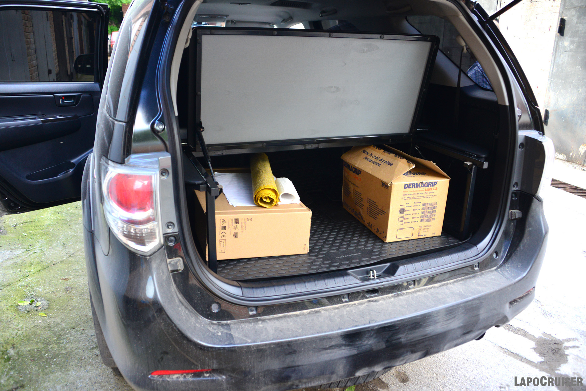

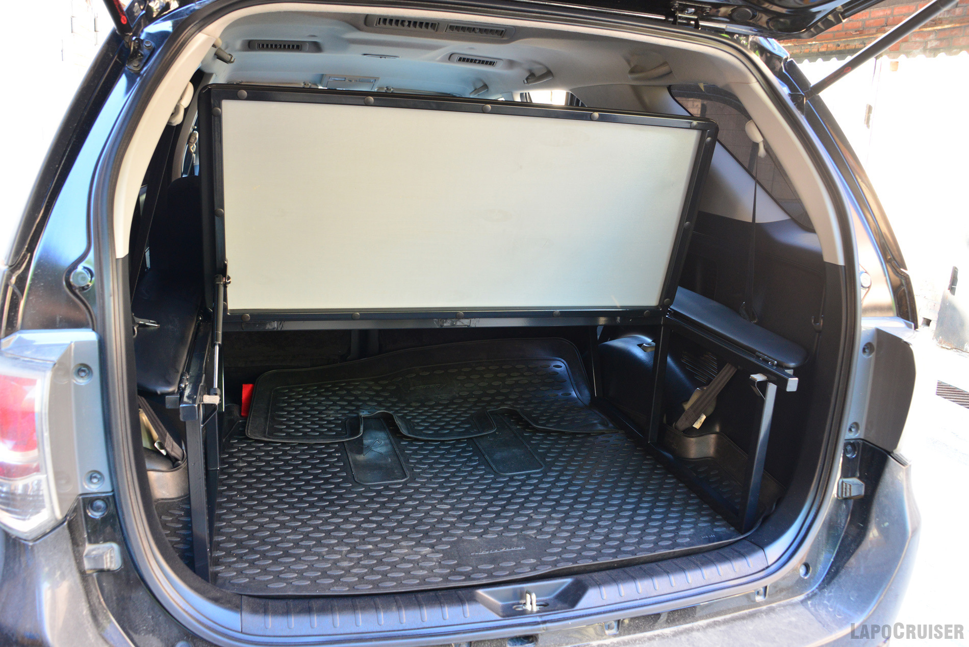

Классический спальник классической компоновки классически дополнил багажный отсек :)

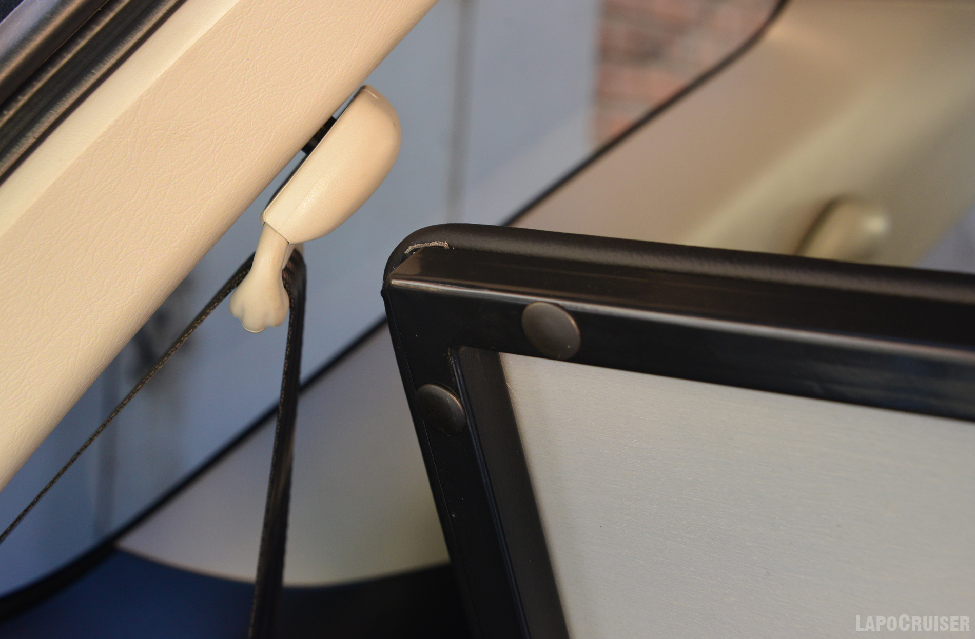

Обширная крышка спокойно открывается
Её углы с запасом проходят в дверном проёме, ничего не задевая.

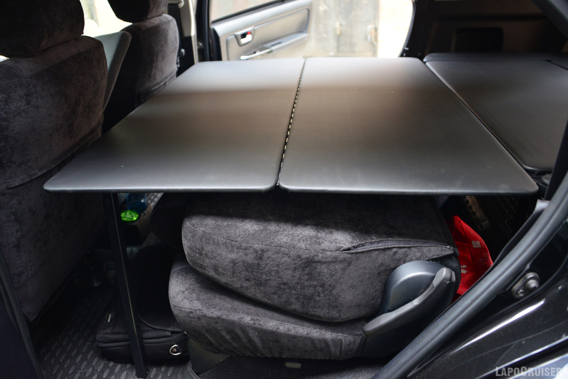

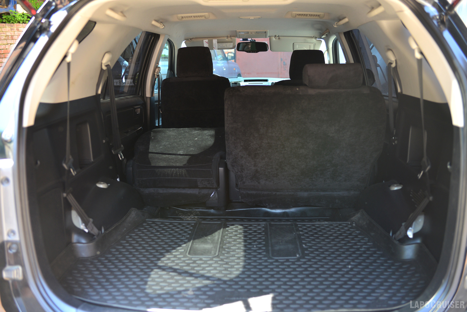

Единственный нюанс связан с неровным полом. Передняя часть багажника имеет углубление, так что пришлось его обойти. Но это не проблема, не впервой. На 200ках такая же фигня.

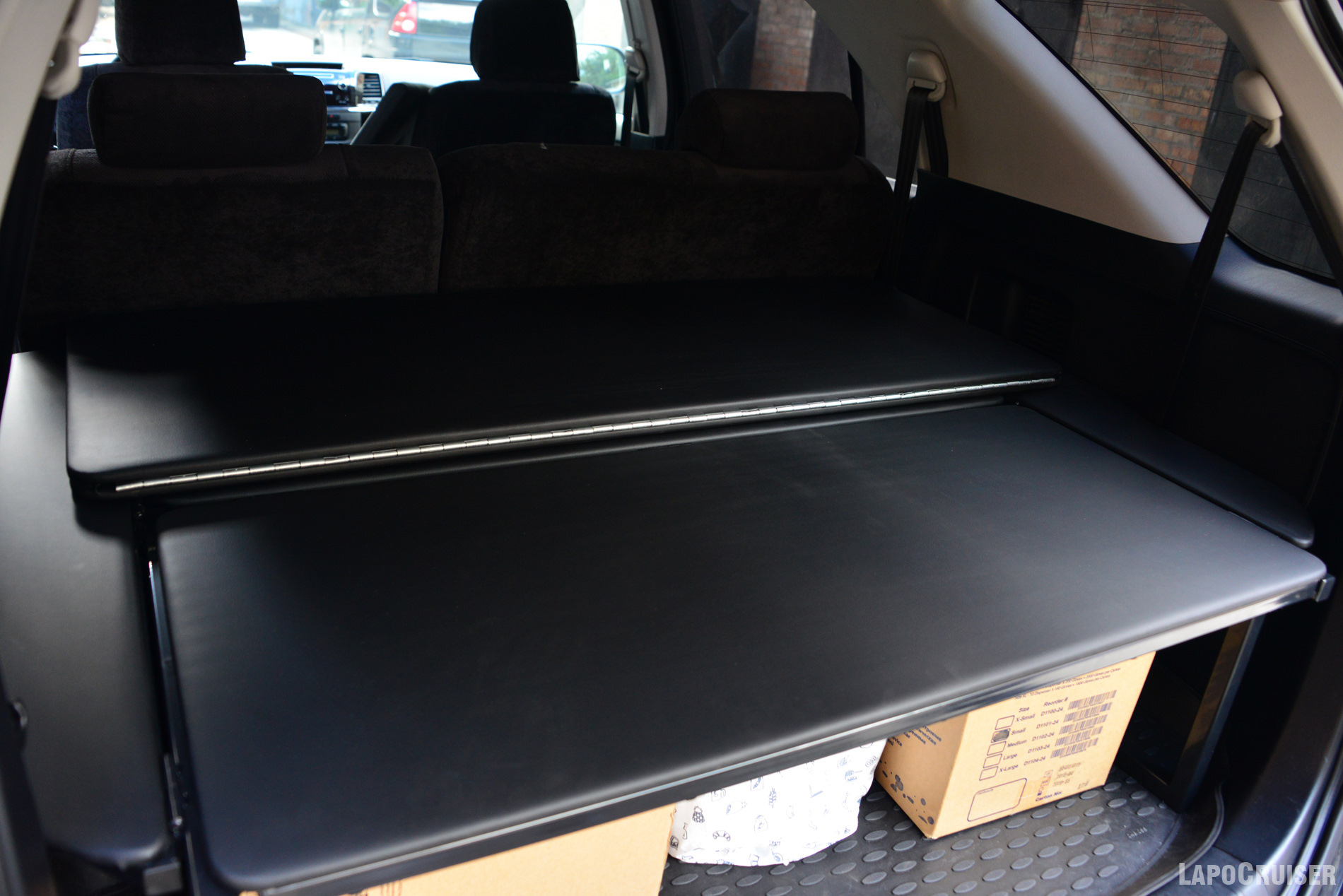

Размер багажника таков, что позволяют делать одинарный "телескоп", как на всех взрослых машинах.

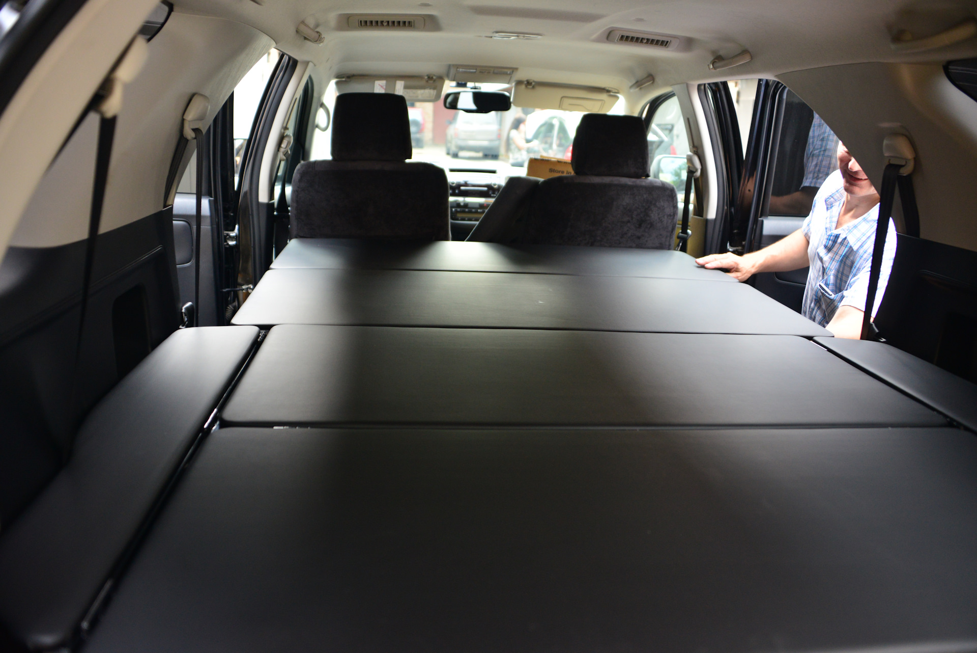

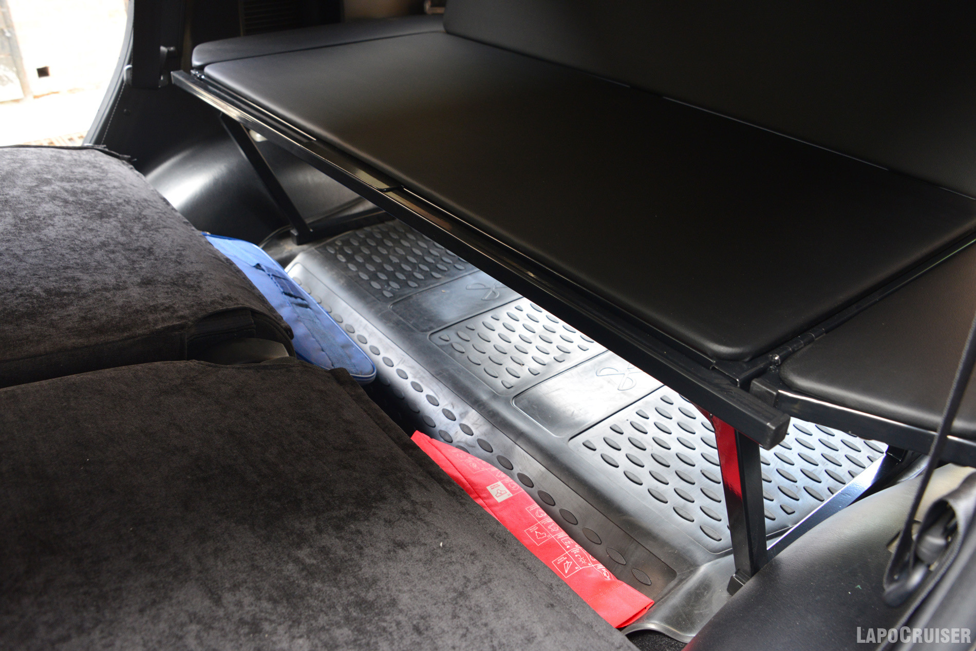

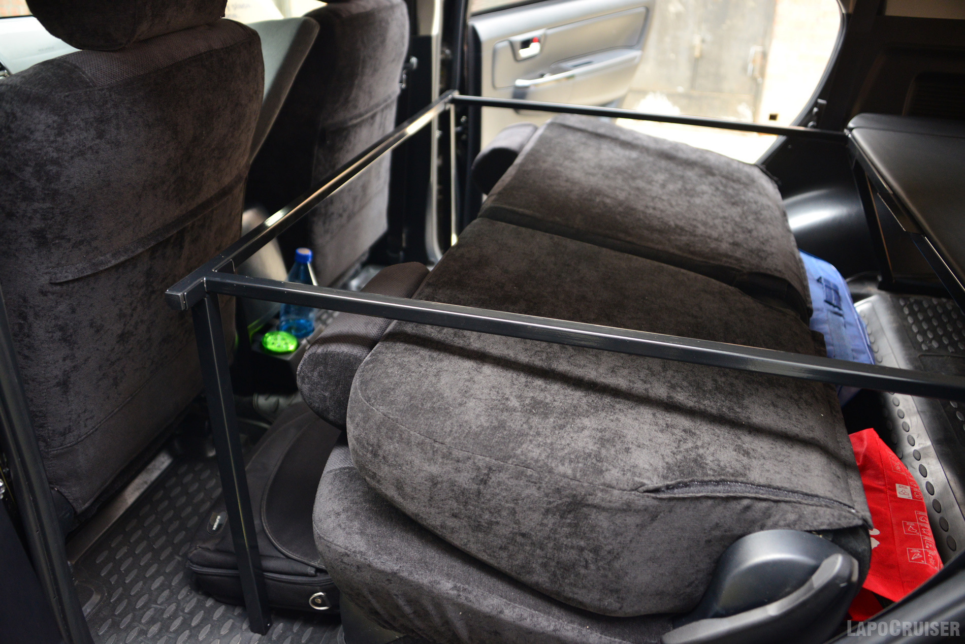

Схема сборки-разборки тоже классическая. Опустил спинку, выдвинул телескоп, разложил крышку-раскладушку.
Всё нормально, всё путём.
Можно собирать вещи и ехать к Чёрному Морю. Действительно, куда ещё на такой чёрной машине? Не к Белому же… :)
Что, собственно, хозяин Форчунера и предпринял на следующий же день :)

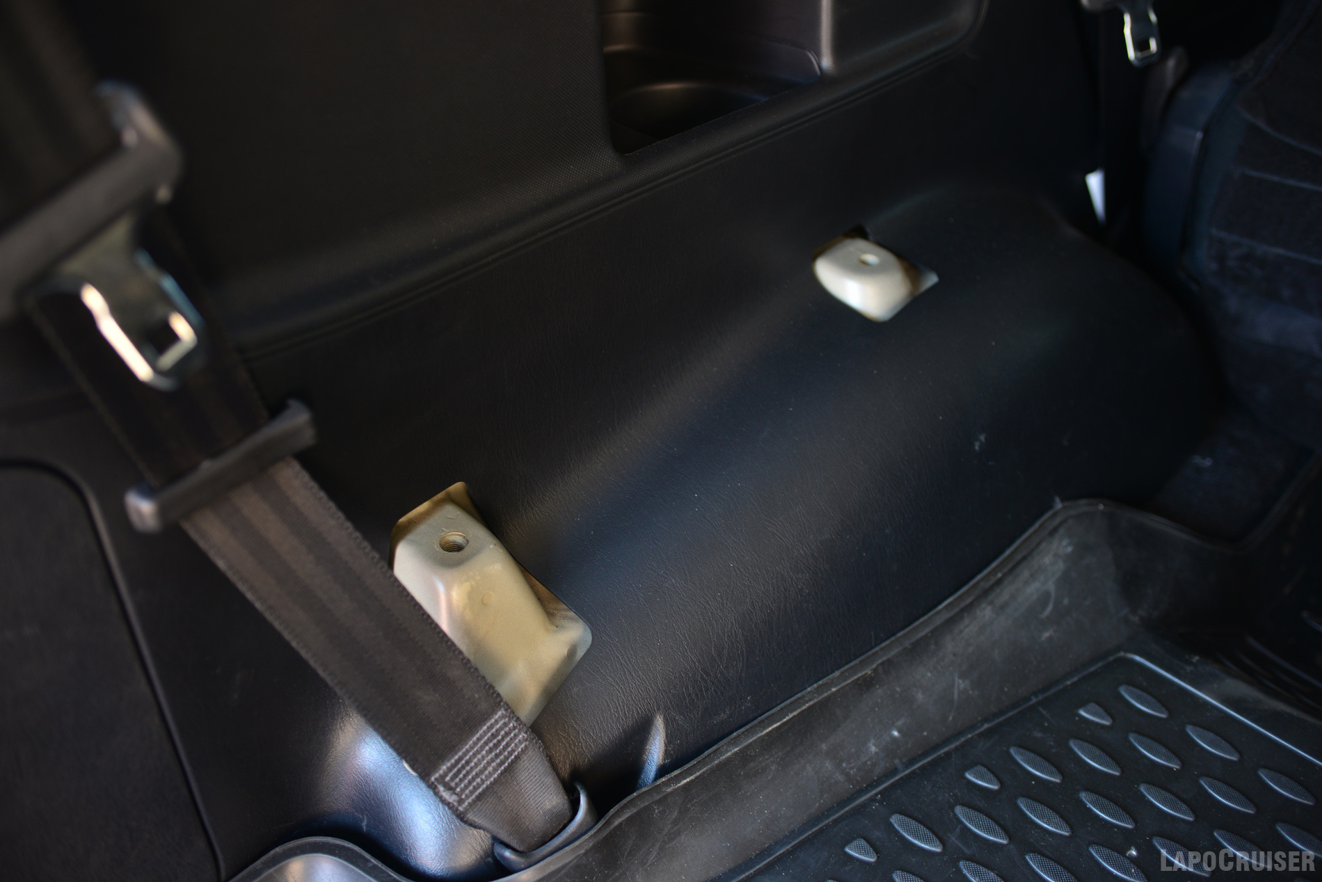

А ещё в багажнике обнаружены крепления третьего ряда сидений. И теперь хозяин жаждет сделать версию 2.0, которая должна быть построена вокруг этих четырёх кронштейнов…
Продолжение, возможно, последует.
А в следующей записи я расскажу об упрощённой версии раздельного спальника — как впихнуть невпихуемое и упростить упростимое :)
