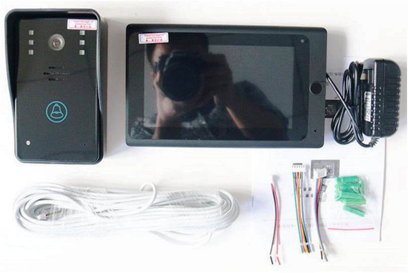

То, что продают у нас, отмел сразу — слишком жирно для таких скромных возможностей. Стал рыть Али. Рыл долго. Или цена не нравится, или на глаз не ложится, или возможности не те. Но всё же присмотрел одну модельку: OBO HANDS SY703A11.
(картинка с Али).
Что предлагается: 7-дюймовый цветной монитор TFT LCD 16:9 с разрешением 1024 на 600, со встроенным Wi-Fi, без трубки, с поддержкой флеш-карт для записи звонков. Цвет – черный. Питание – внешнее. Рассчитан на 2 вызывных панели и блок управления замком, но в комплекте только 1 панель, что меня как раз устраивало, т.к. ввод калитки в эксплуатацию задерживался на неопределенное время, а денег было в обрез. К нему симпатичная вызывная панель с видеокамерой и ночной ИК-подсветкой. Плюс комплект проводов и крепежа. Самое главное – есть ПО, чтобы передавать звонки на смартфон! И цена при покупке была в районе 7000руб. На том и остановился.

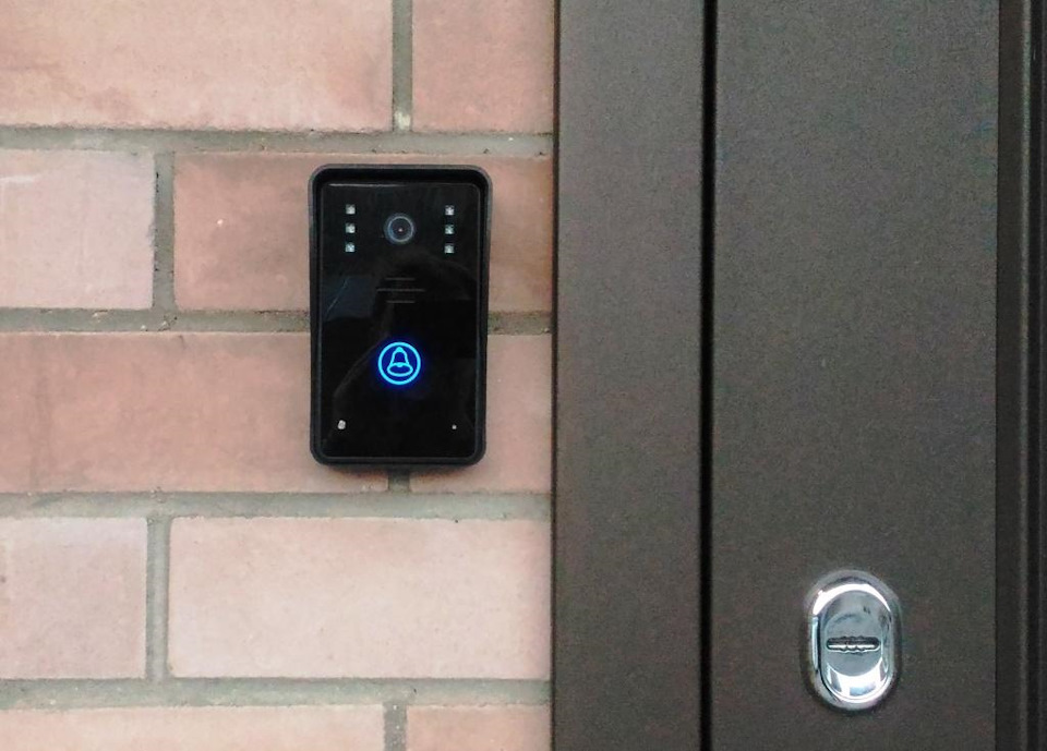

У меня, соответственно, только монитор с БП и вызывная панель на дверь. Остальное прикуплю по ходу строительства. Проводка вся заложена. И ещё такой момент: калитку будут делать, когда въедут все 5 секций в таун, т.е. там будет свой исполнительный механизм, к которому и предстоит подключаться. Может и закупать ничего не надо будет. Вот, что получилось в итоге:
Ожидал, что вызывная панель будет несколько меньших размеров, а тут с ладонь! Ну да ладно. Настройка простая и понятная.
По монтажу.
Монитор и панель расположены на одной стене, но с противоположных сторон, ровно друг против друга. Поэтому длинного кабеля не потребовалось. Соединительные провода 6-жильные. К месту монтажа монитора заведена и витая пара от калитки. Сам монитор вешается на скобу крепления, которая прикручивается к стене. А все провода заводятся в центр этой скобы, т.к. разъёмы расположены там. Монитор получается где-то в 5мм от стены. Поэтому перед тем, как крепить скобу, надо сделать там углубление в стене под запас проводов, типа подрозетника, но меньшего размера. Иначе монитор не повесить. Или придется разбирать по проводочку и равномерно утрамбовывать между стеной и монитором.
На смартфон ставится бесплатное ПО «VILLA BELL». Скачать можно или ссылкой, которую дает продавец, или найти в инете поиском. Есть и третий вариант, по QR-коду, высвечивающимся на экране монитора при настройке. Работает система по р2р, т.е. необходим действующий интернет, без него даже по внутреннему wifi не связаться.
