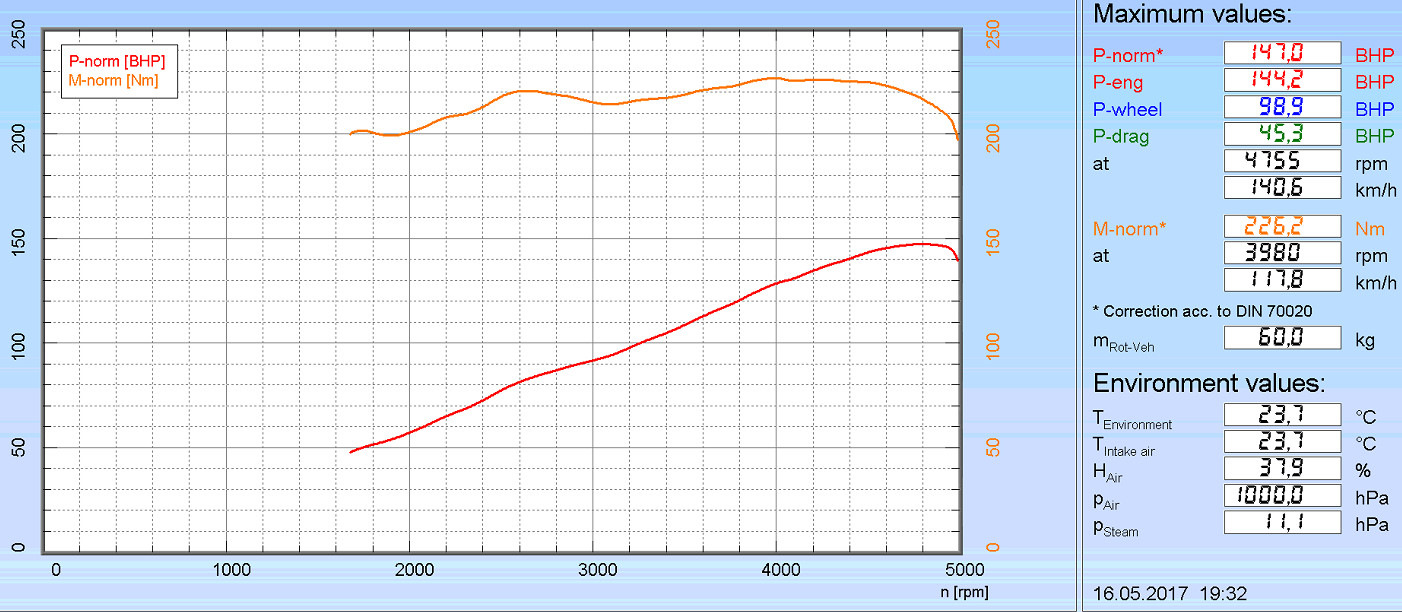

Вот замер на дино стенде УАЗ Патриот 2015 года, полностью стандарт
Цифры близки к заявленным на заводе ЗМЗ – 147 л.с на 4750 и 226 Нм на 3980 об/мин.

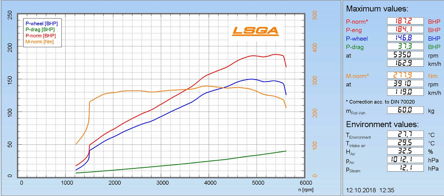

И немного о тюнинга, наработок у нас по этому двигателю много, поэтому особо долго что-то придумывать не пришлось. Большое спасибо компании SMS Software, за то, что очень оперативно сделали модуль для редактирования прошивки и загрузки. За пару дней работы на стенде у нас получился следующий результат.
187 л.с и 277 Нм. Замер и настройка происходили на 92 бензине, в двигатель было залито масло Cupper 5w40.
Сравнительный график со стандартным а/м УАЗ Патриот ЗМЗ Про
Расчетную мощность на Патриоте с Двигателем ЗМЗ Про и получились, но также необходимо убедиться, как а/м справляется с отводом избыточного тепла, как обстоят дела с детонацией. Для этого мы удерживаем в точке с максимальной мощностью более 30 секунд и следим за ТОЖ, УОЗ, месью и мощностью с колес (в пределах 150 BHP)

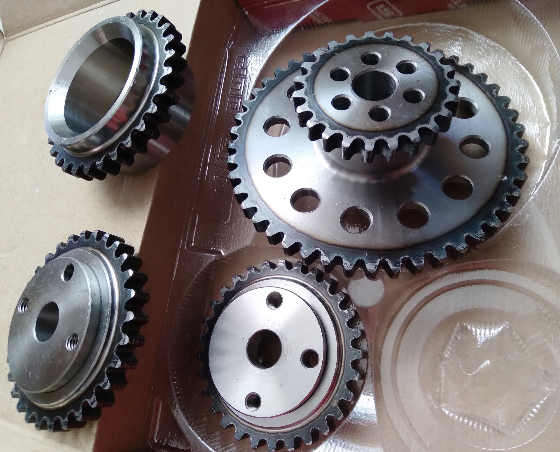

Зубчатая цепь — это гибкая шестерённая передача поэтому держит синхронизацию вращения валов намного строже чем втулочные или роликовые цепи, потому что по своей сути это зубчатый ремень.
Если с зубчатыми цепями при гражданской эксплуатации сразу замечают изменение тяги двигателя и уезжают за 200 тыс.км, а в автокроссе чаще приезжают на Пьедестал Почёта то на сегодняшний день они самые лучшие.
Заводские звёздочки слишком далеки от совершенства к которому привыкли зубчатые цепи от Мерсов/Саньёнгов.
Чтобы исправить это досадное недоразумение к весне прибудут звёздочки с заграничного производства.
