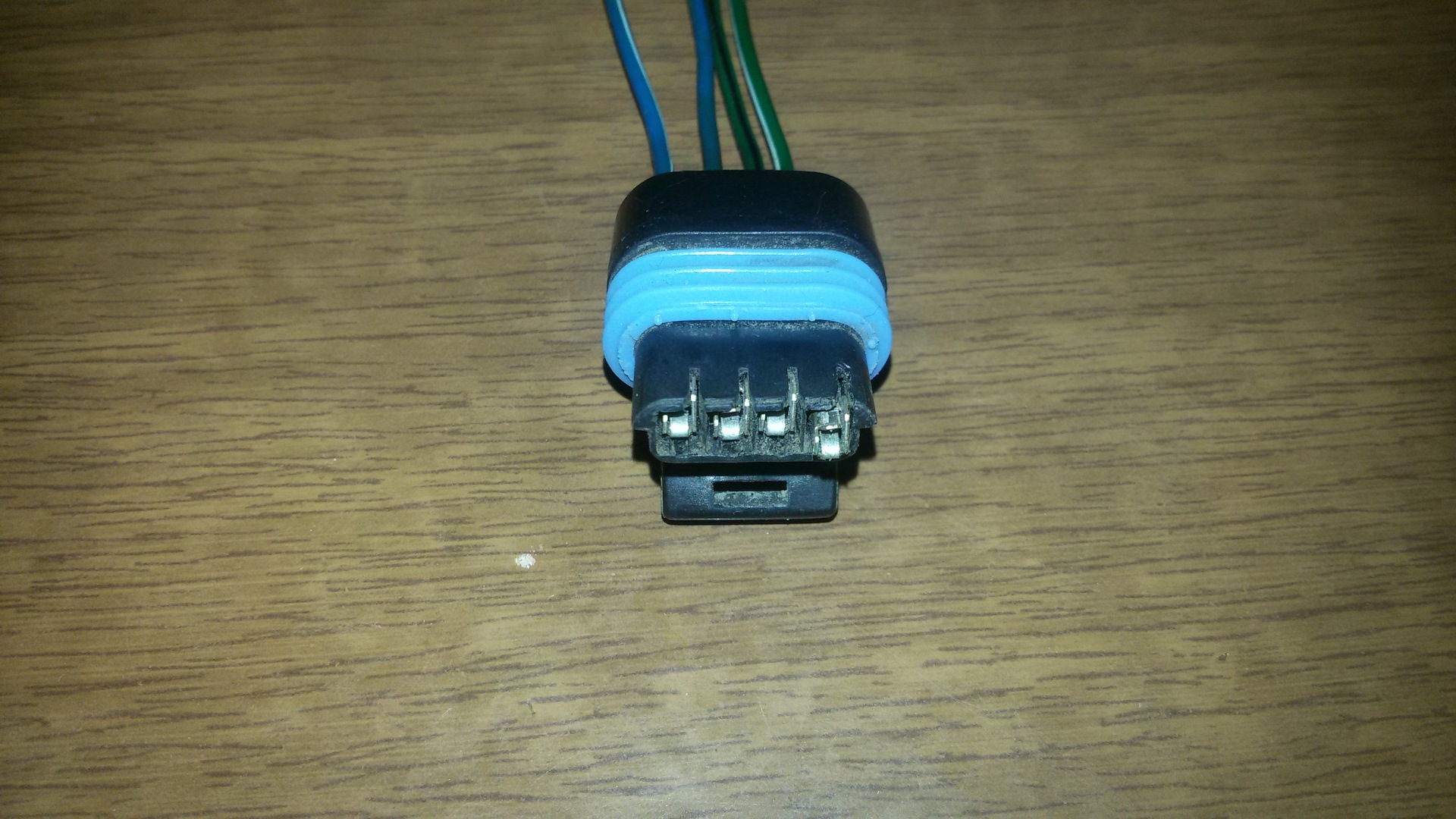

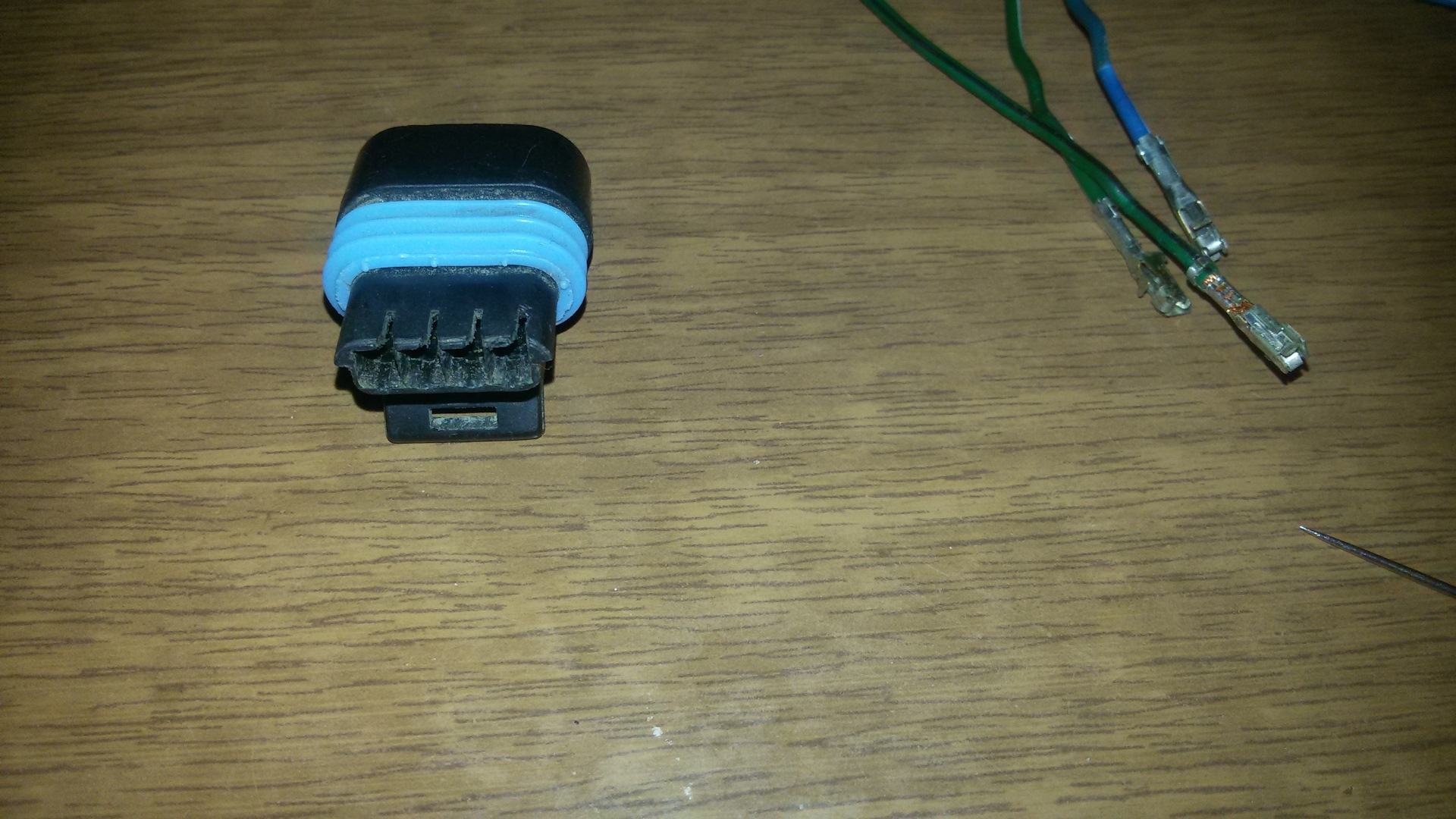

В прошлом годе по зиме сломал защелку разъема РХХ, изредка она выпадала и обороты поднимались до 2000.В принципе жить не мешало особо.Сегодня был на разборке, увидел в куче проводки целую фишку, ну откусил ее разумеется, думаю-приеду, пообедаю и переткну пины, делов то на 5 минут.Пообедавши решил в тепле распиновать разъем по бырому, и тут обнаружилось что разъем простой с виду очень непросто сделан

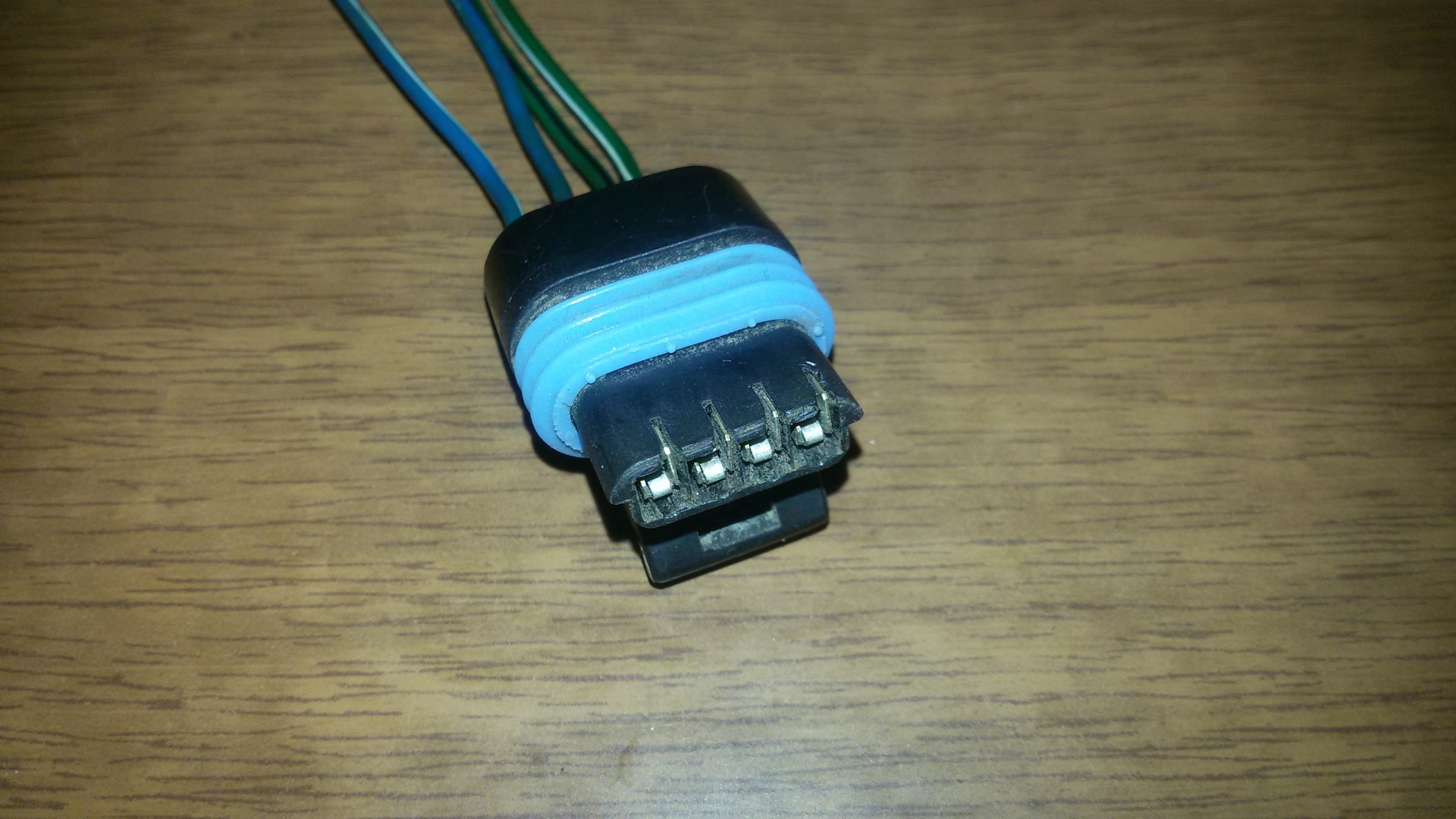

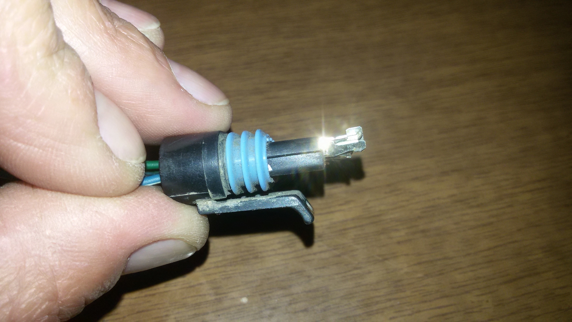

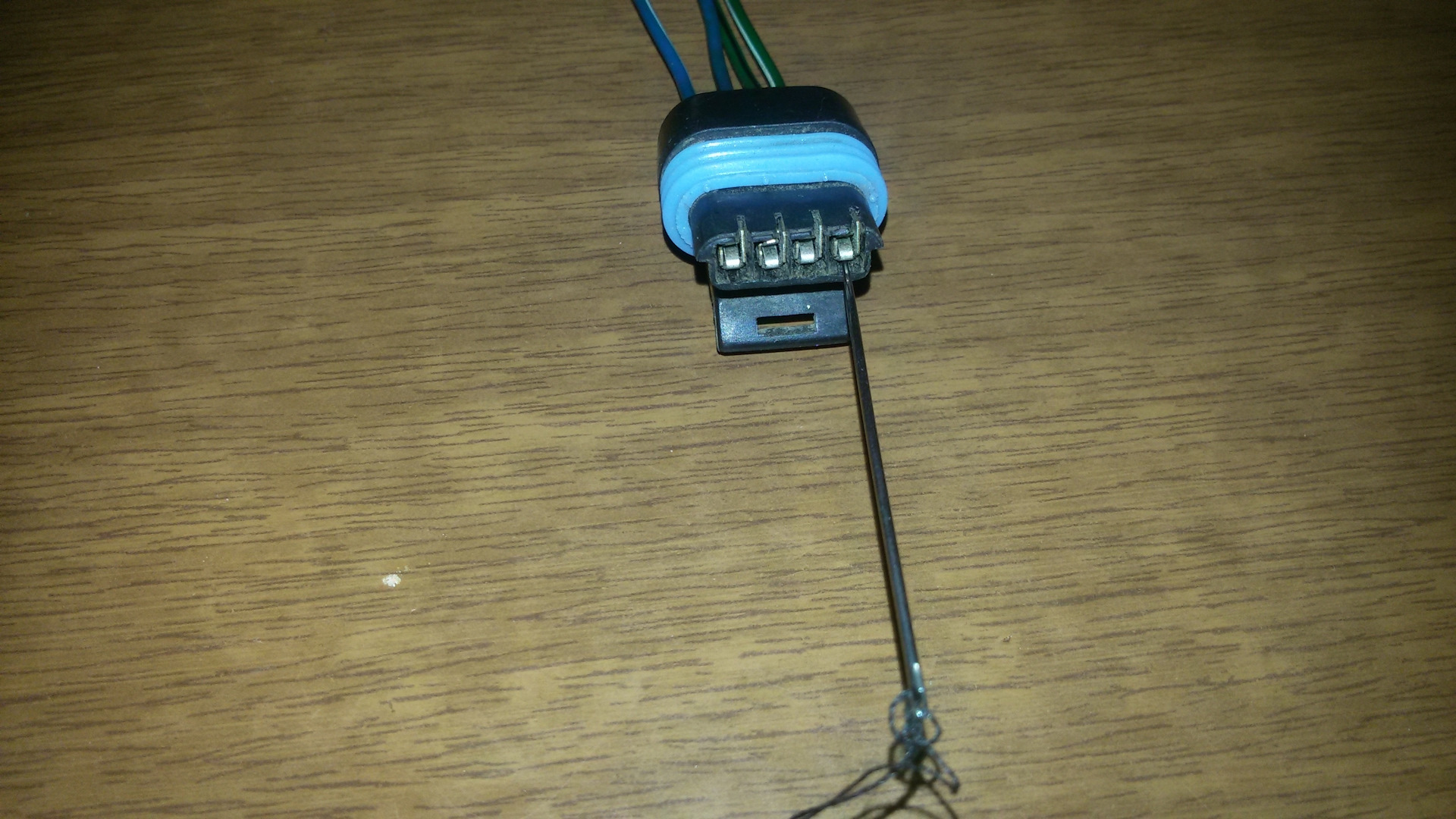

Ковырял его со всех сторон, думая что выйти пины должны в сторону проводов, а оказалось что они выходят в противоположную сторону
Хуеть кильдымман
То есть переобжимать придется однозначно.Ну или паять и в термоусадку
