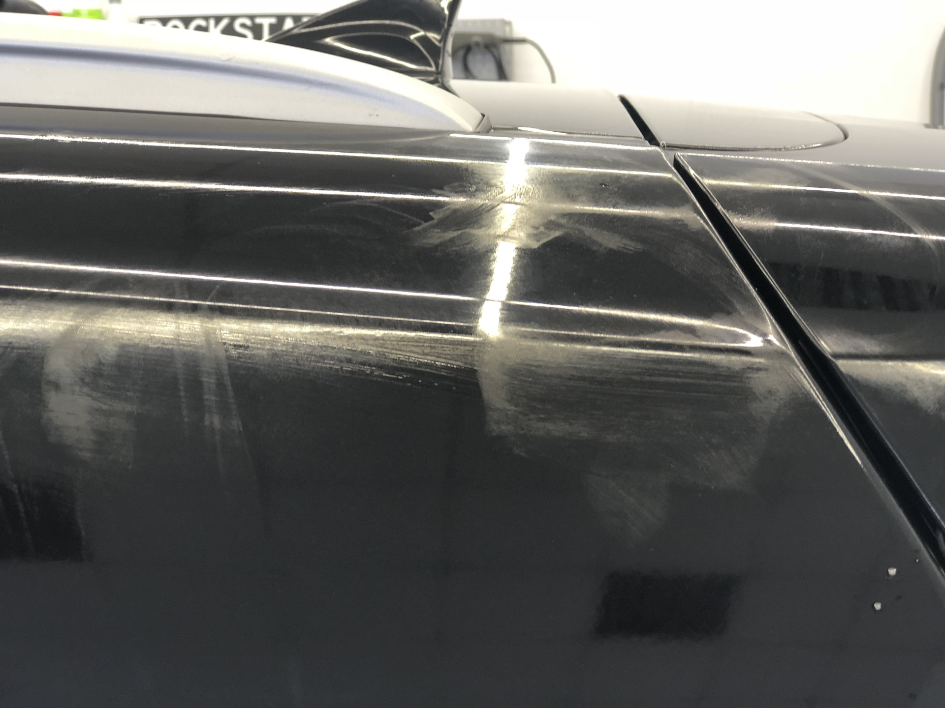

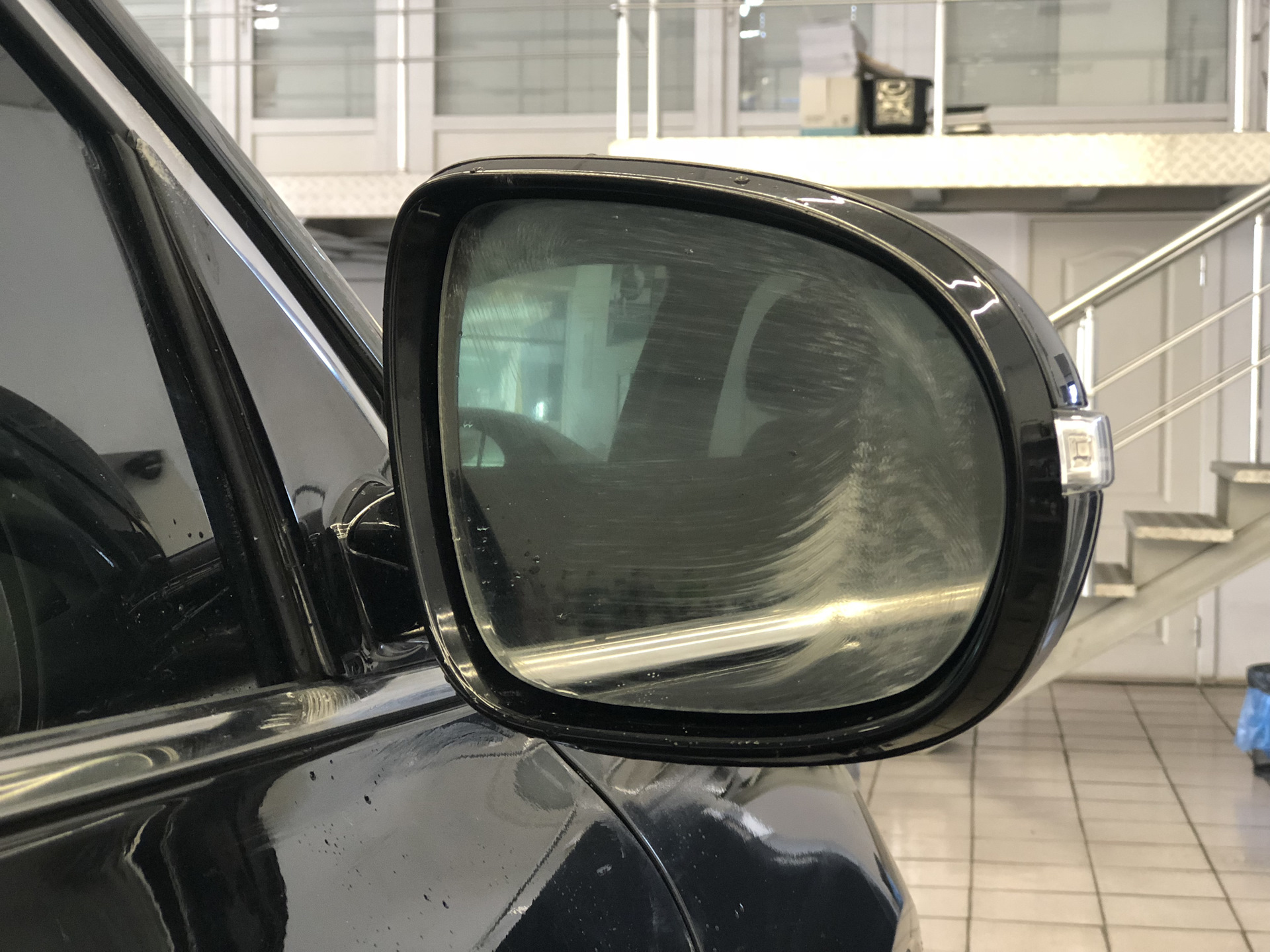

Как вы могли догадаться — с располировкой начались проблемы. Ровным счетом располировать не удалось ничего, кроме маленького участка лобового стекла, чтоб хоть как-то можно было передвигаться по городу.
В общем, смотрите фото сами:

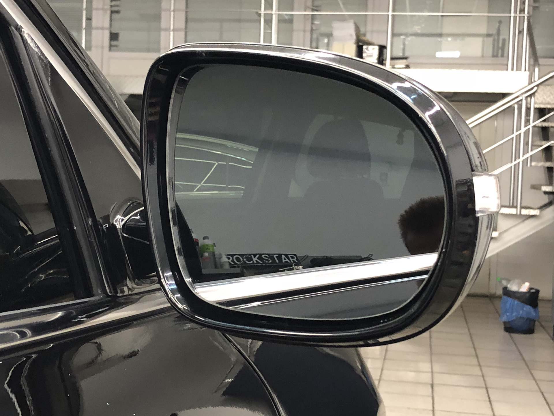

Дальше попытались стекла по полировать абразивным поролоном, результат уже появился, но все равно еще не то. И тут мы вспомнили про лезвия, которые используем для сдирания наклеек со стекол. Ими получился просто супер результат! Поставили одного человека на оттирание всех стекол, зеркал и панорамы.

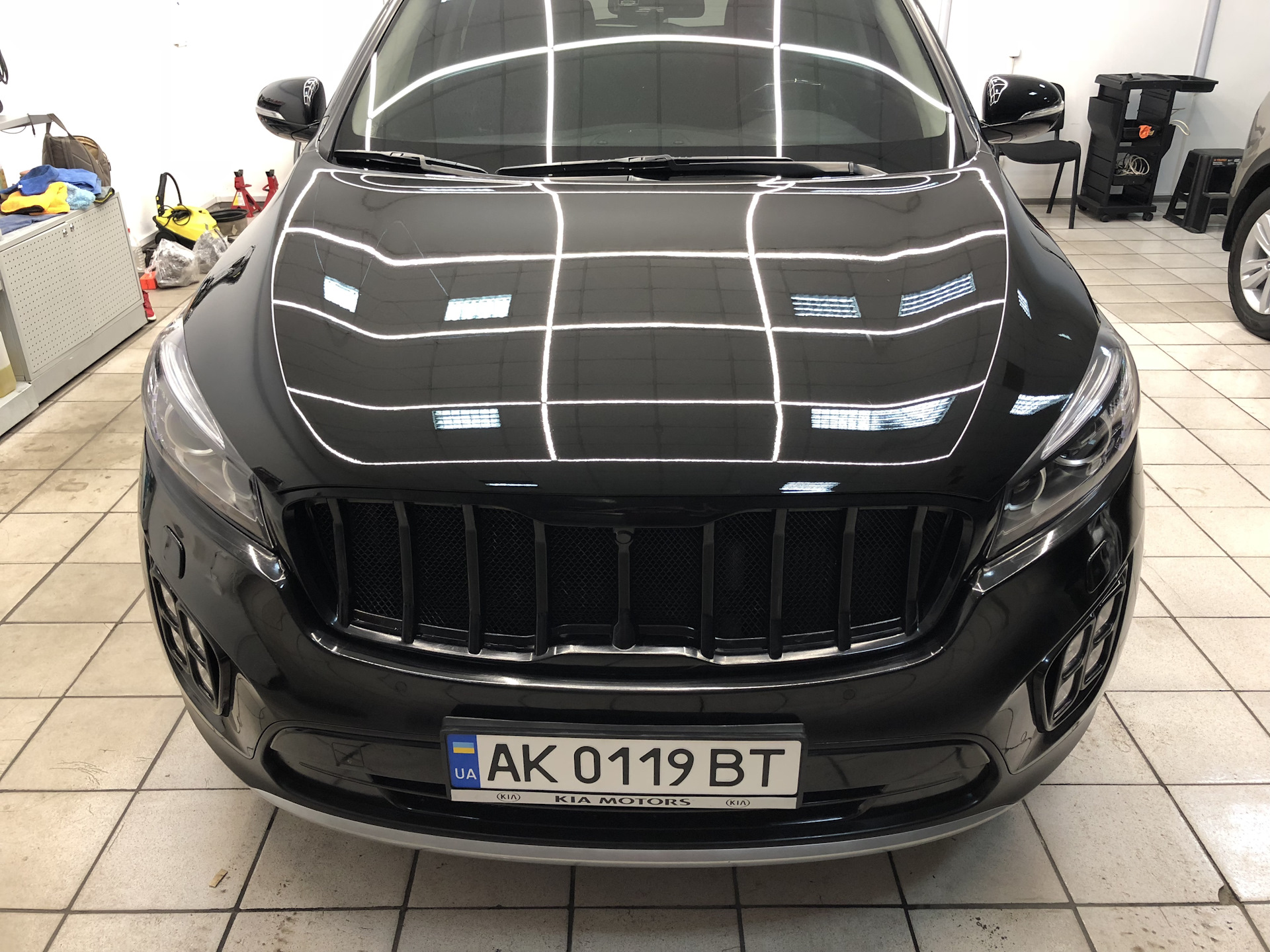

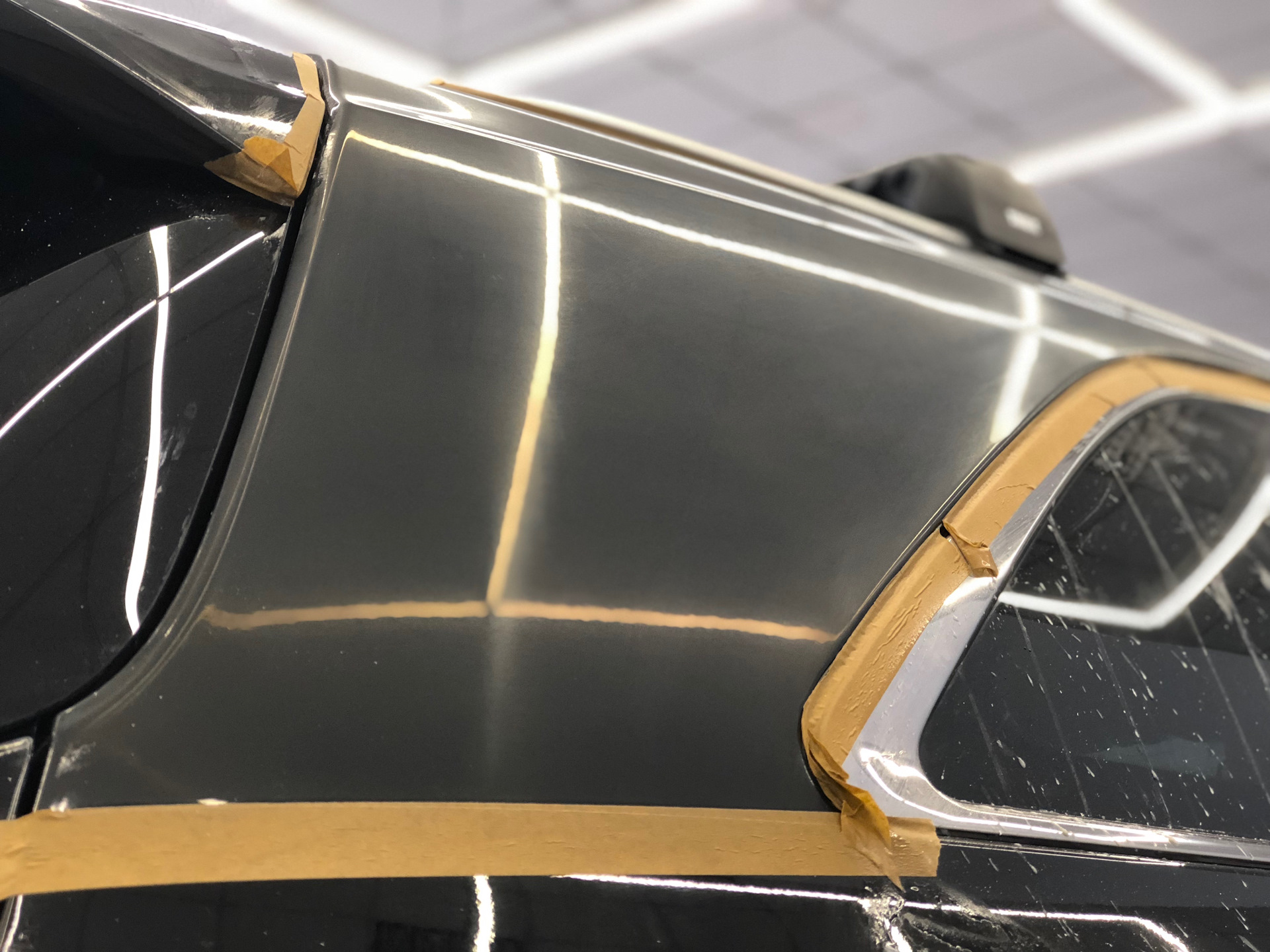

Дальше нужно было что-то думать с пленкой. А что с ней делать — никто не знал. Ни поставщики пленки, ни поставщики химии и оборудования. Да и дружественные студии сказали, что они б за такое не брались и без понятия как можно удалить такое с пленки. Но мы не сдавались и начали аккуратно экспериментировать. В итоге получилось подобрать связку для полировки пленки, которая смогла удалить жидкое стекло и не повредить саму пленку. Результат можно увидеть на фото. Напомню, что крыло полностью затянуто пленкой!

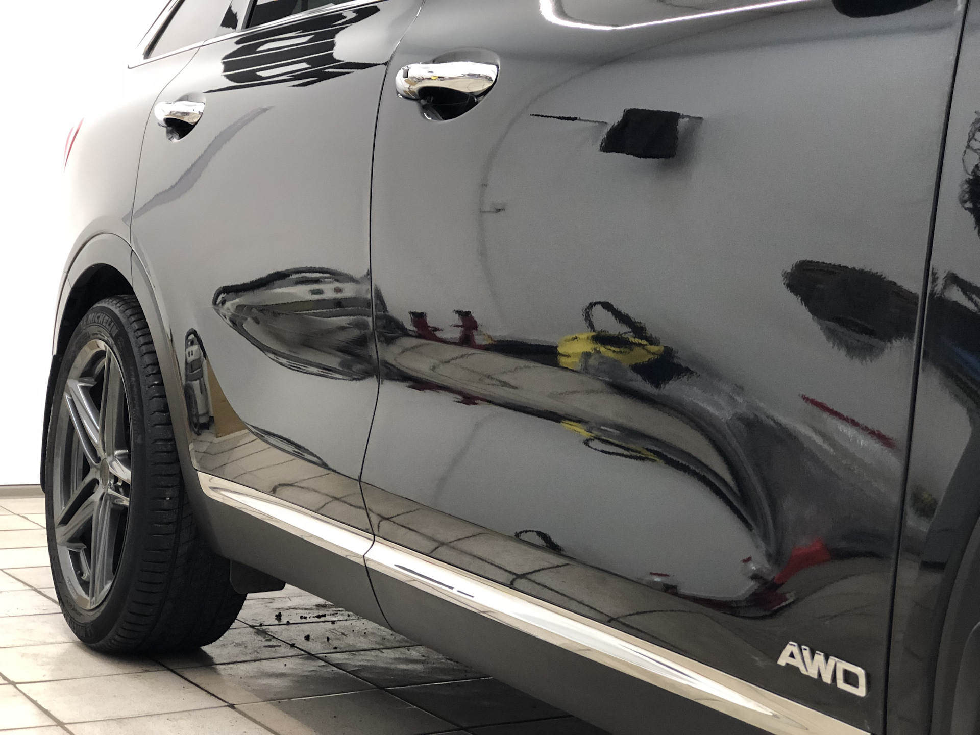

С открытым ЛКП дела обстояли куда понятнее — полировать не получилось, значит прийдется использовать абразив. в ручную, каждый элемент очень бережно перетирался 2500-ым полотном Hookit, а потом доводился 3000-ым Тризаком. Только после этого можно было приступать к полировке.
Особо "жирные" подтеки для ускорения процесса срезали каттером от Mirka, и получались такие веселые "дорожки". Прямо кокс детейлера 😂
