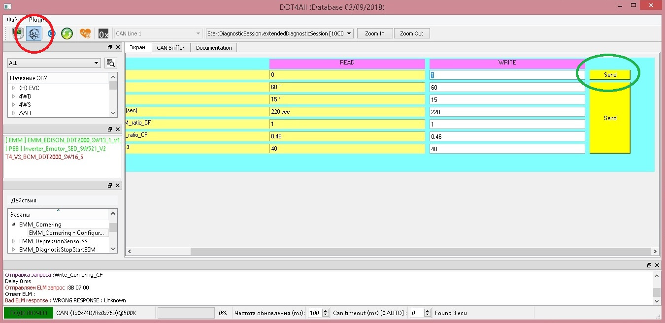

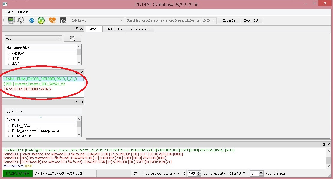

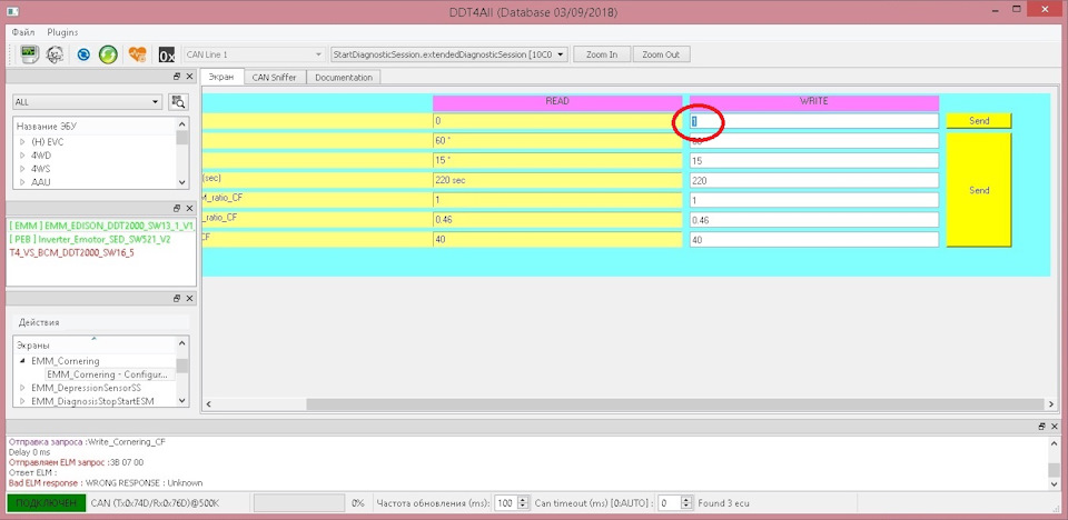

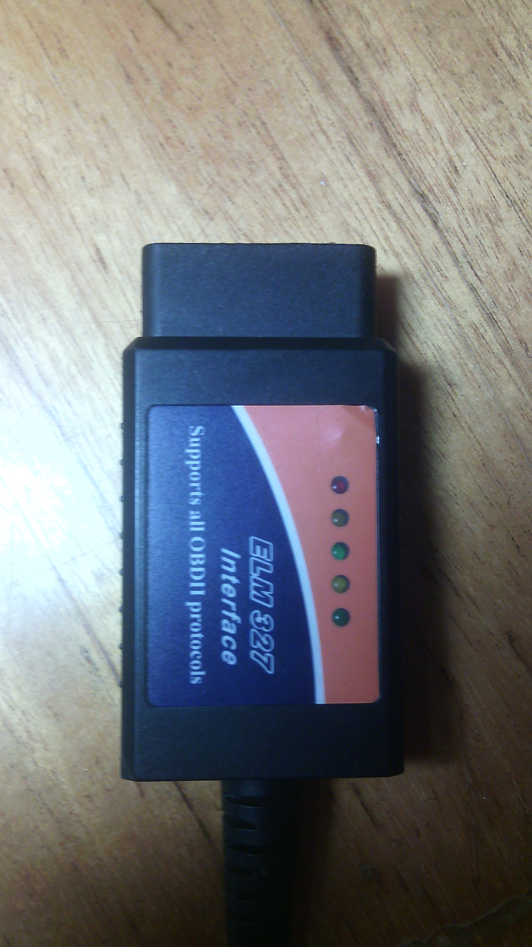

Нам необходим адаптер ELM327 v1.5 (2.1 не подходит) и программа Ddt4all. Программу можно скачать по ссылке: www.drive2.ru/b/498093336985338243 Спасибо за это Zmiterm
Данные изменения Вы делаете на свой страх и риск. Автор не несет ответственность за причинение вреда вашему автомобилю.

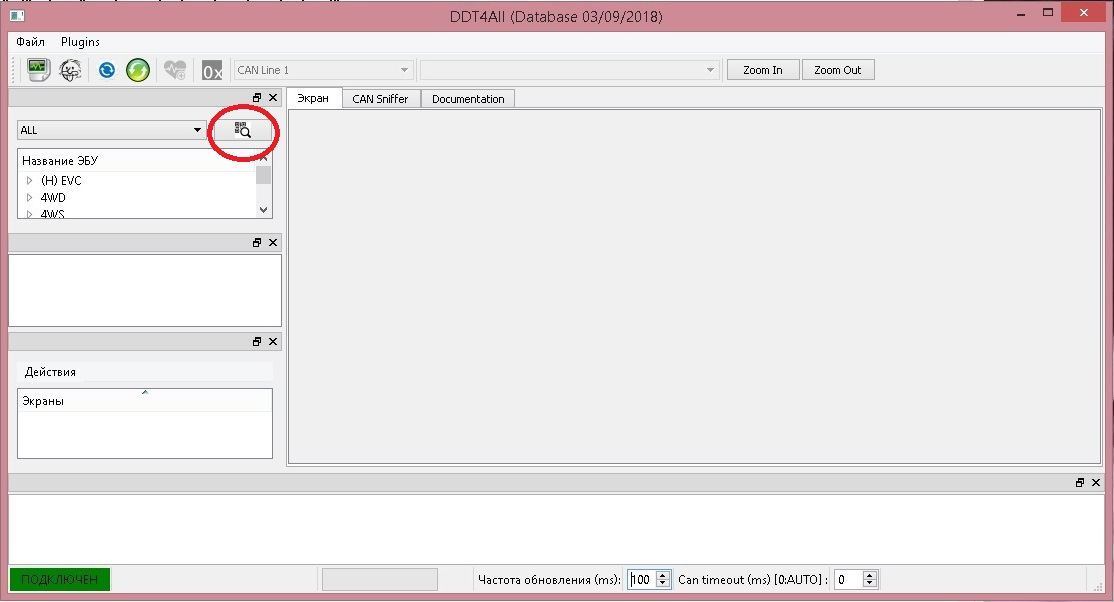

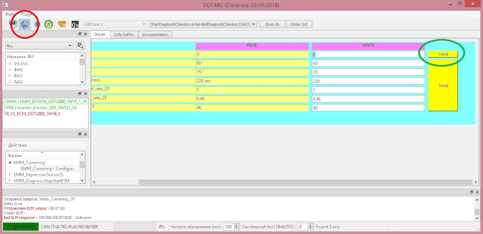

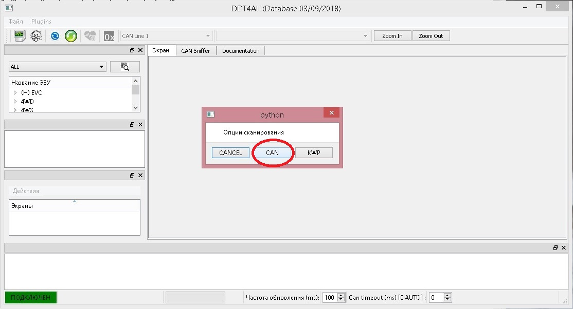

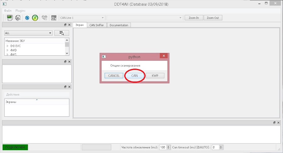

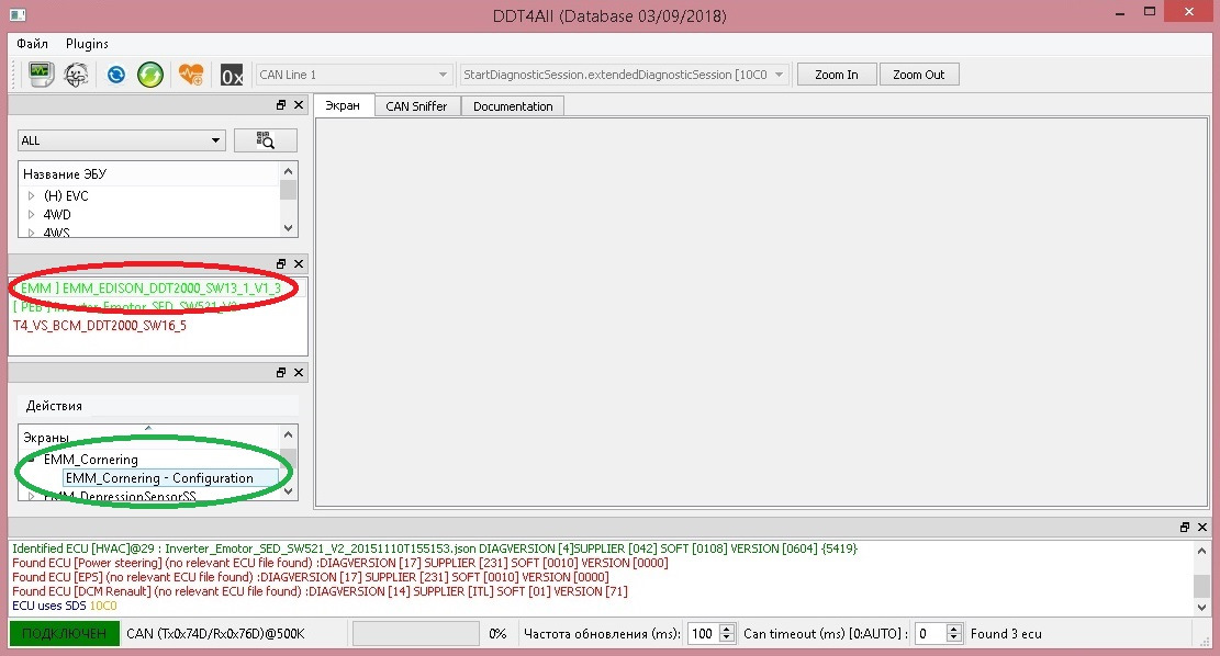

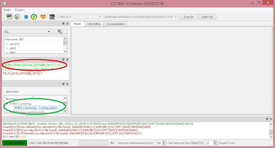

Загрузив программу приступаем к активации:
Запускаем ddt4all.
В открывшемся окне нажимаем кнопку отмеченную кружком
На этом все. Функция работает с ближним светом. Пример работы будет ниже.

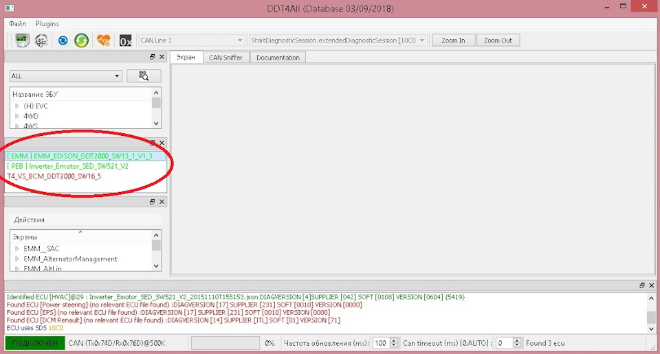

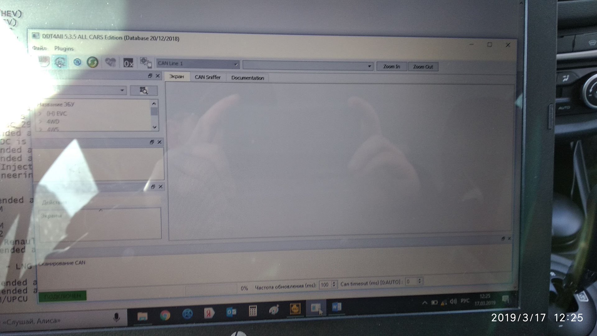

Здравствуйте. Скачал прогу, она минут 20 сканировала и в итоге ничего не показала. Что я делал не так? ELM v 1.5
Сколько по времени у тебя программа сканировала (в минутах) на компе?
Висла ли программа ddt при скане?
Блин, скачал прогу на ноут, после сканирования вообще не какие блоки не высвечивает, подскажите кто делал через телефон и ссылку, машинка 2016 года вроде как май.

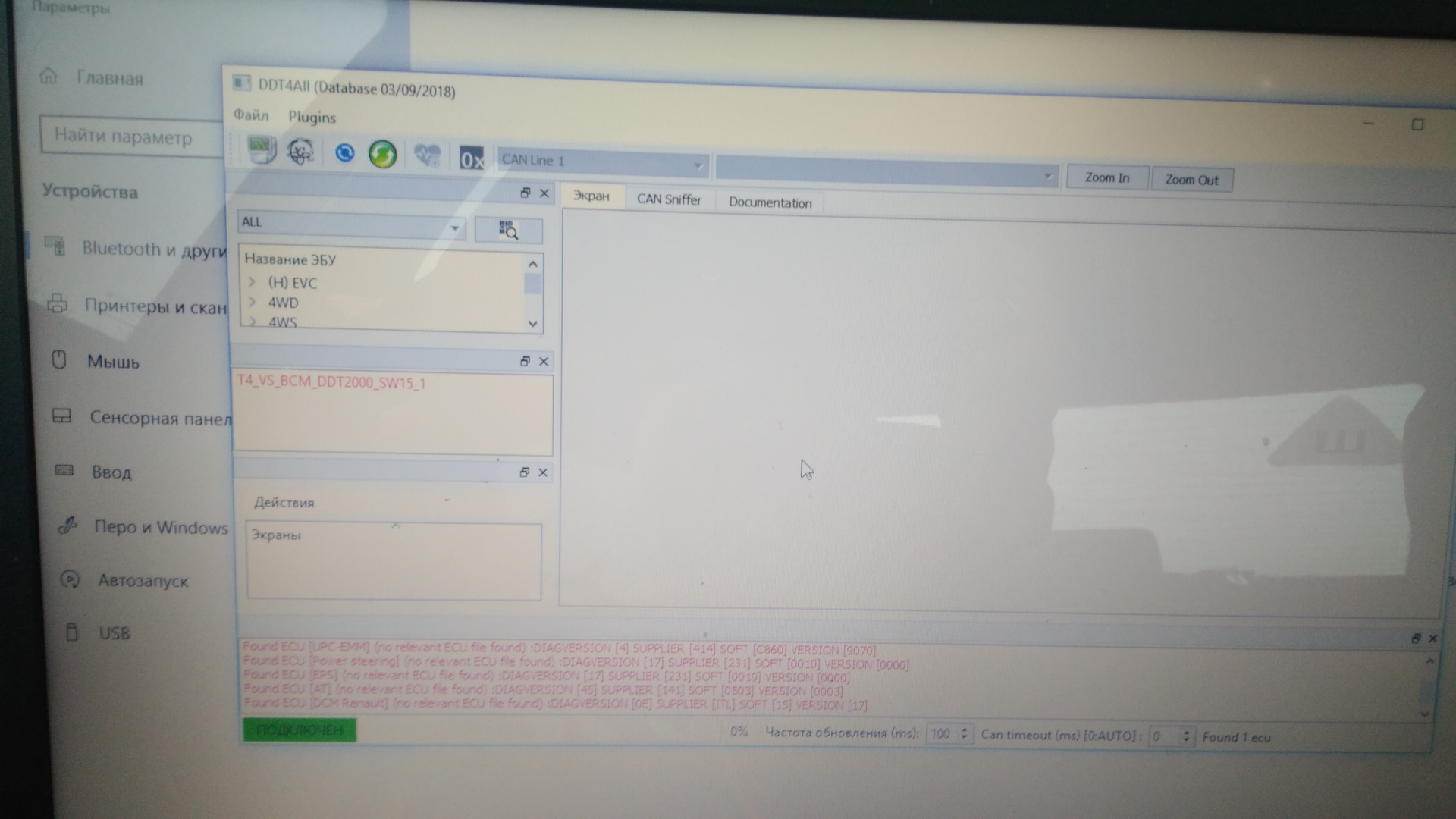

Здравствуйте. Хотел сделать себе, но сканирование замирает на одном месте (фото). Пробовал 3 раза, ждал минут по 10. Как будто зависает, но программа при этом в рабочем состоянии. Сколько сканирование времени занимает?

У меня 2016г.в. противотуманки по функции cornering отрабарывают))). Пользовался Ddt4all для ноута. при активации нужно немного подождать(сначала появится сообщение no data, спустя 3-5 сек. активация проходит успешно). Другие функции можно актив/деактив как в этой проге так и на телефоне через PyClip180+ (для андроида)/

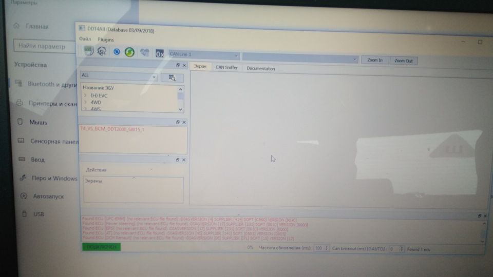

А у меня вот такая шляпа. Либо что то не то скачал, либо версия адаптера не 1.5. хотя я его терминалил. Всё ок было
может версия прошивки на авто старая?
Может быть. 2016год. Люкс без климата
а датчик дождя и света присутствует?
Да вся эта приблуда присутствует. Автоматически свет и дворники включает.
MickeyMousee
Нет, прошивка на машине значения не имеет. У меня 2016г. май.))) Все должно получаться, у меня же получилось (запись выше)
Попробуйте на ПК (в созданной инсталятором при установке проги) в папке Ddt4all папку Cachе(возможно "скрытая"). В ней записывается инфо по "телодвижениям" проги для дальнейшего использования без различных "многоходовок". Поэтому при последующих запусках проги идет опрос этой папки а не мозгов машины. Пытался доступно объяснить))), надеюсь получилось))). Можно переустановить прогу, но удалить созданную прогой папку обязательно нужно, может быть и в реестре ПК
MickeyMousee
У меня тоже примерно так, не показывает блок этот, только 1 запись и все
MickeyMousee

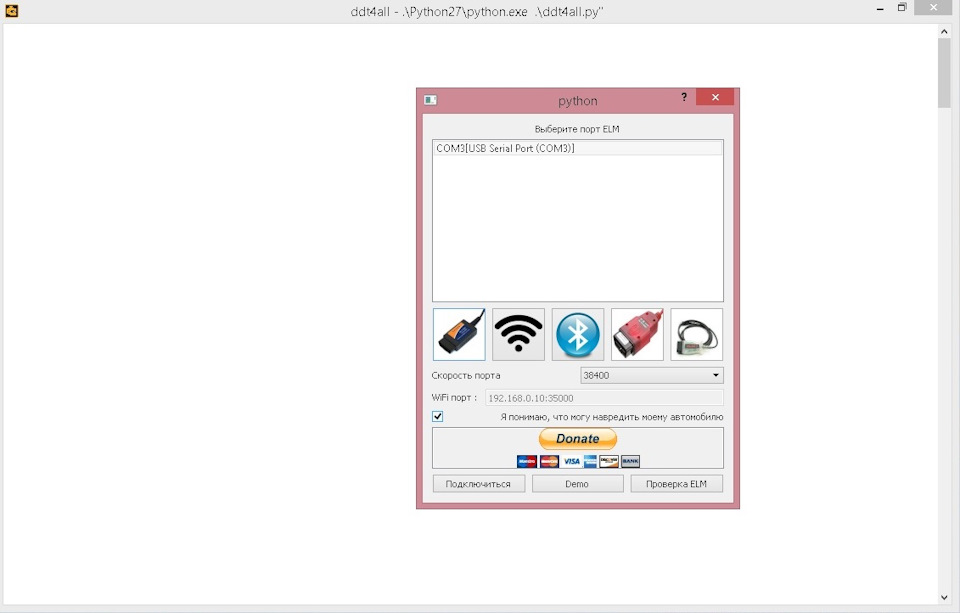

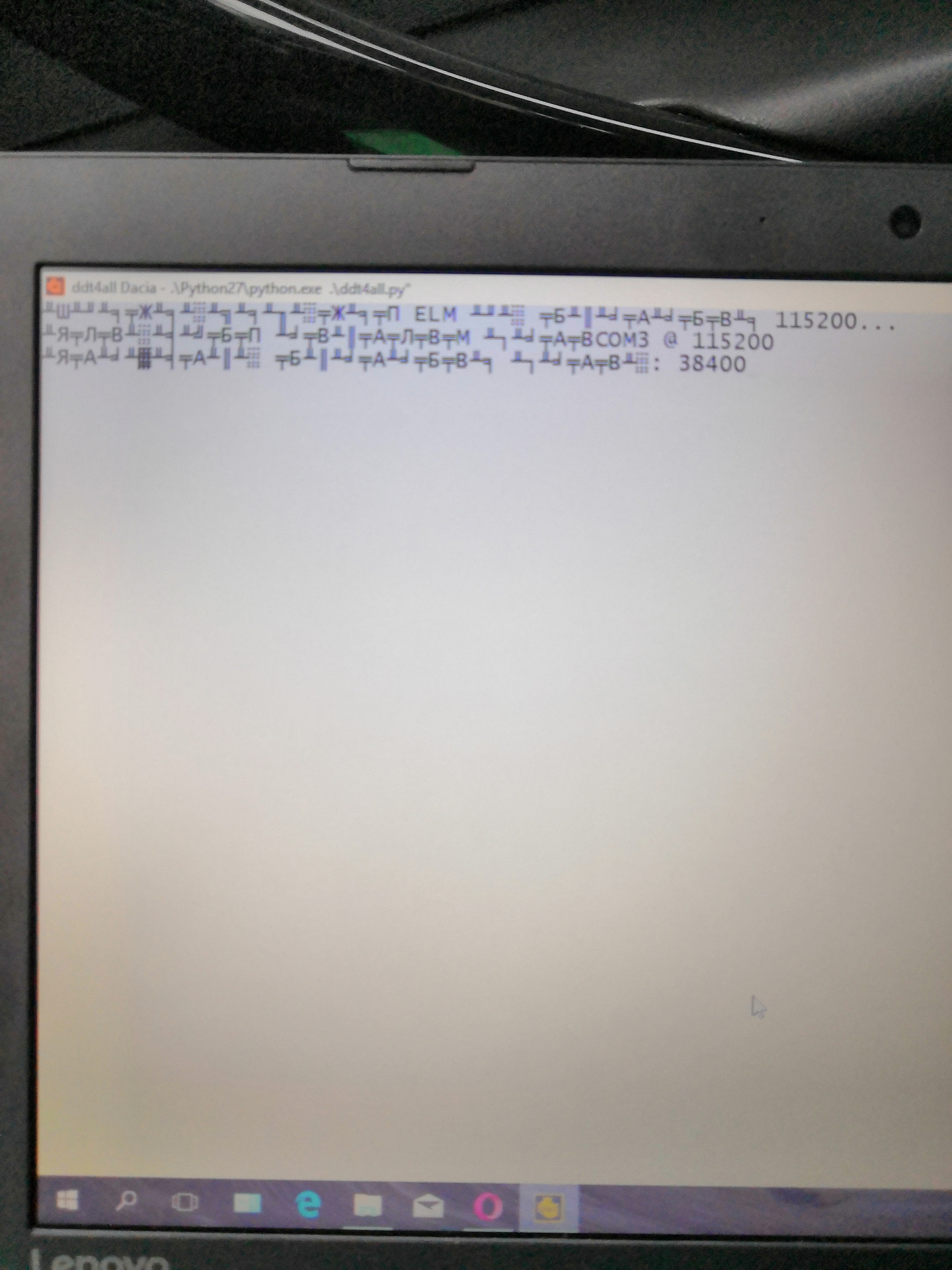

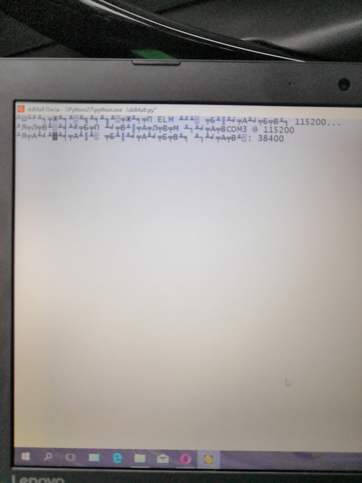

Пишет вот что (на фото)
Ком порт правильный выбрал?
Да, другой не выберается, пишет, что не обнаружено устройство. Elm проверил, 1.5. Не пойму что то.
В настройках блютуз одб2 стоит сопряжено?
www.drive2.ru/l/471057995325768913/
Может это поможет. Нужно избавиться от кириллицы в названии com портов
COM 3 115200 пишет а должен быть 38400, , зайдите в свойства компьютера-диспетчер устройств-порты Сом-Prolific-правой кнопкой свойства-Port Setting-первая строка выберите скорость 38400-ок
Спасибо, попробую.
Что то не получается по Вт подключить. Не поможете? Адаптер такой, не знаю версию.
Вчера таким же активировал. Смотри в настройках блютуз в ПК сопряжение и в программе 38400
Сопряжения есть, буду дальше копаться)
У меня просто изначально была проблема в сопряжении. минут 20 не мог разобраться
Не, сопряжение я сразу проверил.

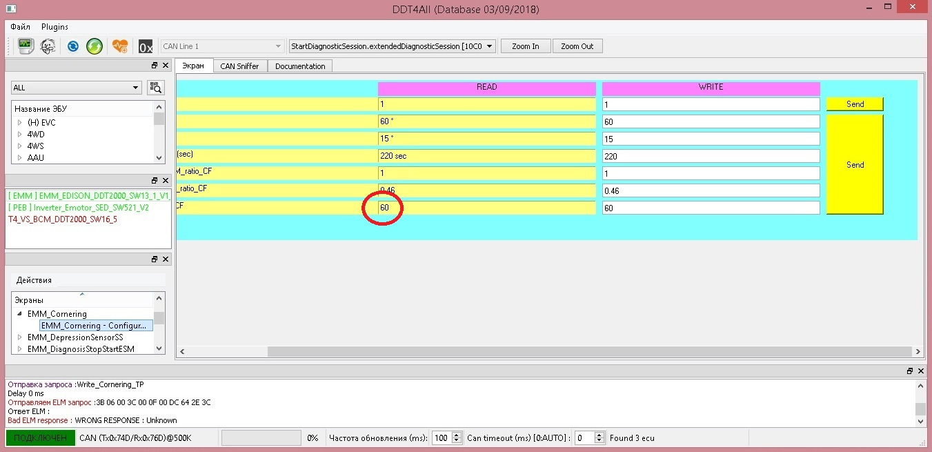

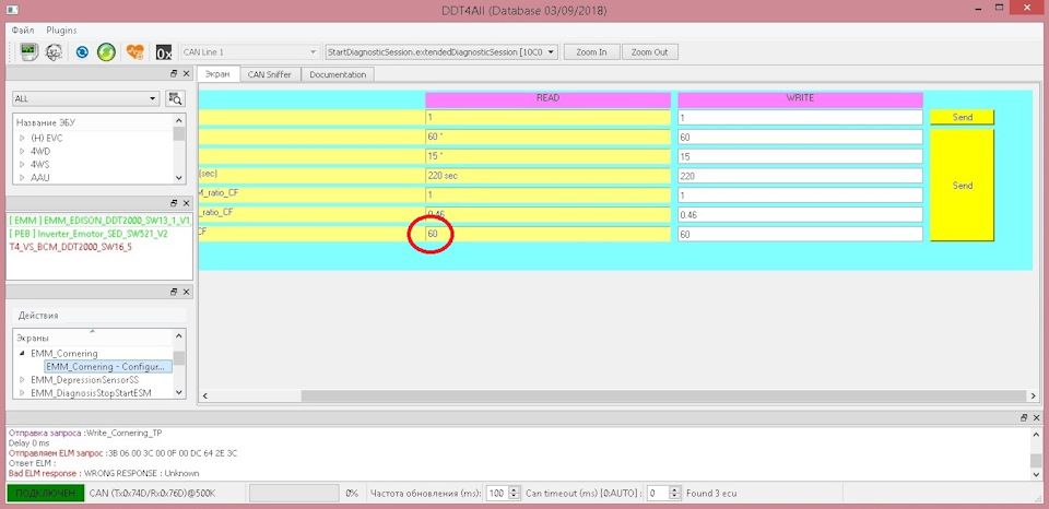

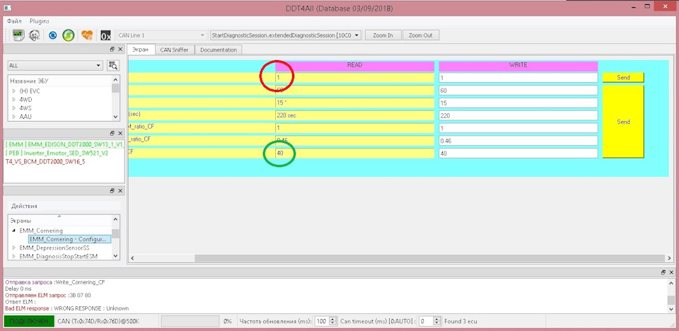

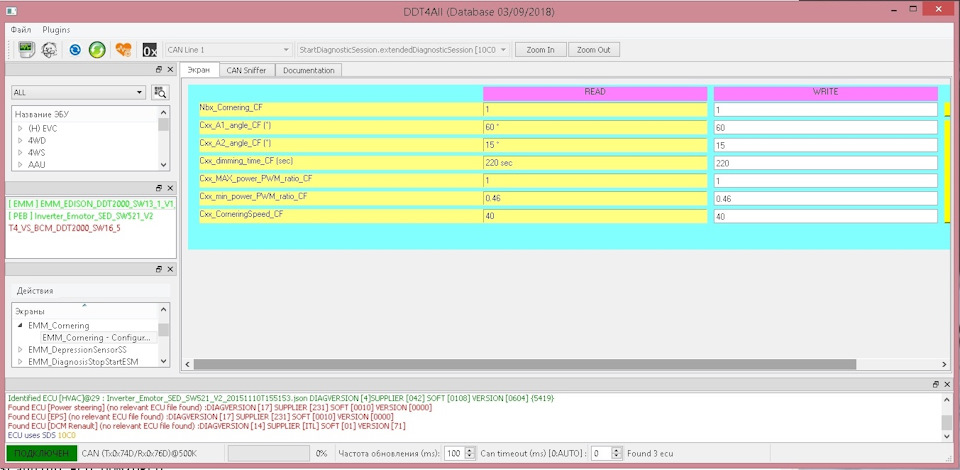

Сегодня функцию активировал, хочу дополнить по некоторым параметрам в таблице, если кто не знает:
60 — угол поворота руля, при котором включаются птф
15 — угол поворота руля, при котором выключаются птф
1 — (100%) мощность лампы при включении птф
0,46 — (46%) мощность лампы при выключении птф. То есть при обратном повороте руля до 15 градусов лампа плавно гаснет до 46%, затем отключается.
Вы уверены, что скважность 46% именно при выключении? В совокупности с параметром "время диммирования" больше смахивает, что через 220 сек выключится или снизится до 46%.
Не очень понятно зачем лампу гасить при выключении?
Уверен, видно, как при покачивании руля между 60 и 15 градусами лампа диммирует. Насчёт 220 секунд не понятно. Руль повернул, птф включилась, запустил секундомер. Подождал около 250 секунд, птф не выключилась.
Тогда непонятно зачем мощность снижать перед выключением ламп. Ну, ладно — снижает и пусть снижает, главное, что работает.

интересно, тоисть проводка птф идет в ЦКБС ?
Если быть точнее в ЕММ (блок комфорта)

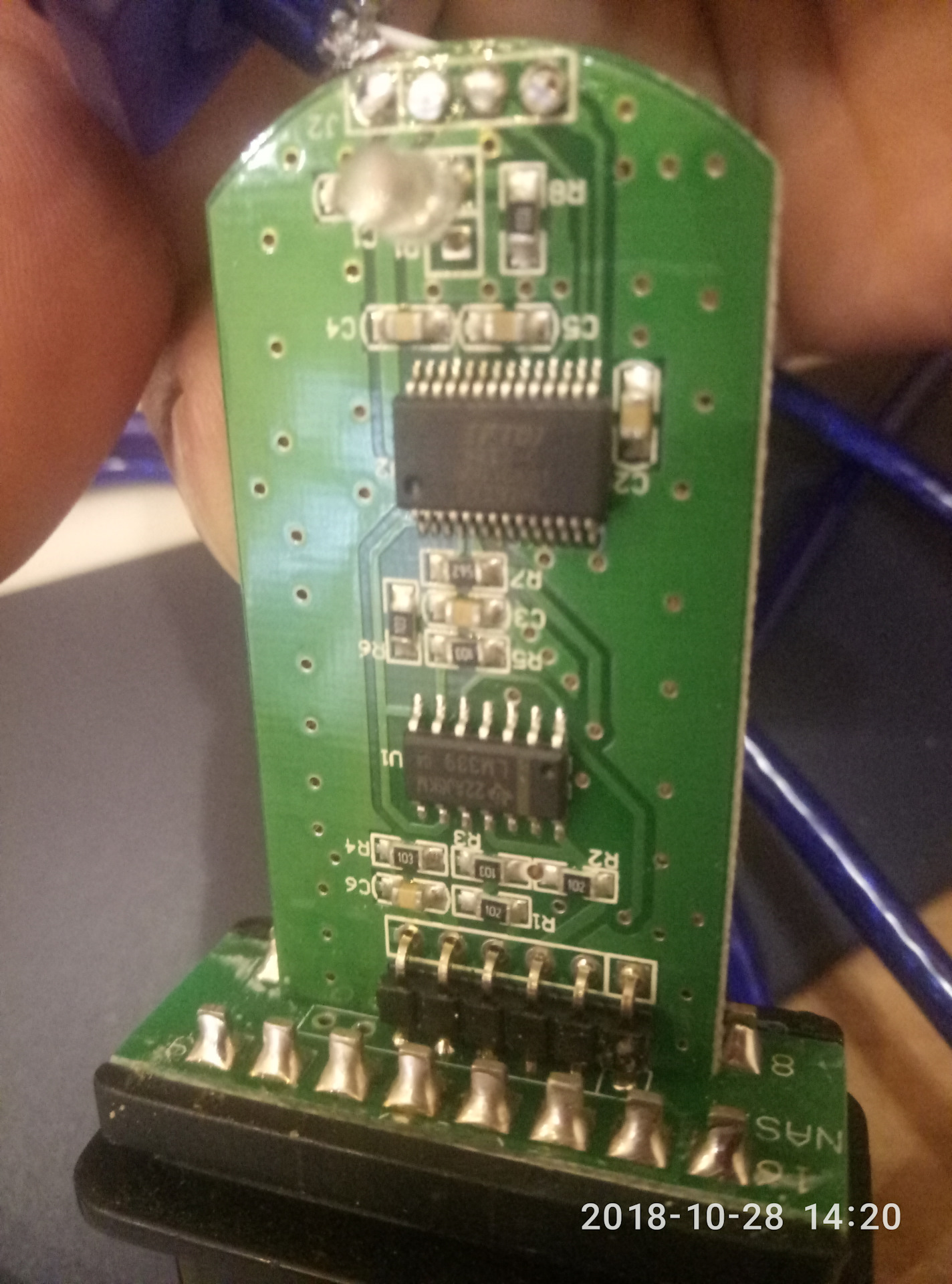

Я так понял на адаптере нужно пины перепаивать?

у меня самый простой елм327 USB с алиекспресс. есть еще блютус на работе. главное версия 1,5. 2.1шлак
А через этот получится ?

Проделывать опирации на включенном зажигании? Можно ли это сделать шнуром vag 409.1, какой адаптер выбрать?
ЕЛМ327 v1,5 другие не работают. у 409 нет СAN. можно и без включения зажигания, но лучше включить.

А базы на какую марку надо выбирать в DDT?
Если сборка с Питоном сделана, то Логан 2/Дастер 2. Если через ddt4all, то он автоматом все сканирует.
а вот такой надо перепаивать, а то ноут устройство на сом порте видит а проги нет
