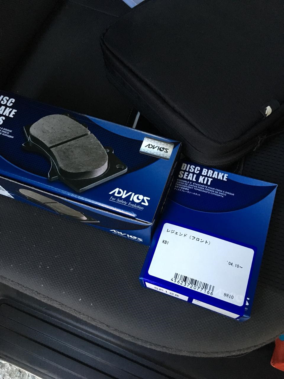

Так же во Владивостоке, немного позже, были куплены новые колодки Адвикс и ремкомплект для суппортов Адвикс.
