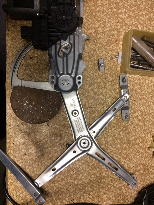

Прошёл год, я вернулся и тогда уже решил точно разобраться и чинить. Снял опять дверную карту и что я увидел, что несколько клёпок, на которых держится механизм сиеклоподъмника в двери, сорваны и механизм практически болтается. Ладно, осмотрев механизм увидел, что его погнуло очень сильно. Ремонтировать его, пока он находился внутри двери, было нереально и решено было высверлить все оставшиеся клепки и достать механизм, чтобы работать с ним уже без всяких препятствий.
И вот подъёмник на столе.

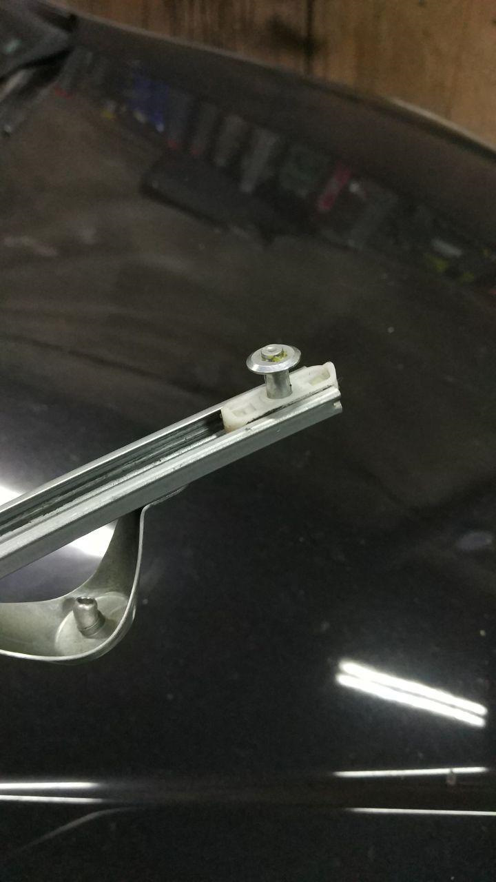

Начали дефектовать и придавать ему заводскую геометрию, а также попутно выяснять что заставило довольно толстый металл так изогнуться. Проблема оказалась вот в этой маленькой пластиковой салазке, которая имеет шаровый механизм, для того, чтобы могла принять любой угол при работе ЭСП.
Находилась она на вот тут
Ее крепление было запрессовано и на то время мы подумали, что нужно было бы уже купить новый механизм полностью заменить его, так как эту сломанную деталь не так уж просто и найти.
Но я решил поискать и нашёл примерное название ее в яндекс картинках, далее начал искать артикул, чтобы заказать. И как оказалось, что эта пластиковая направляющая ставилась почти на все GM-овское (от кадилака до ланоса, к которому GM приложил свою руку).
Ну вот я удачно заказал две таких и всего за 250 рублей, они быстро приехали и начали продолжать ремонт ЭСП.
Когда я прикинул новую направляющую к старой, то они немного отличались, но важно, что размер полностью совпадал.
Остатки от крепления старой высверлили и выкинули, а новую вставили в отверстие и расплющили, чтобы она держалась в отверстии механизма
Далее решили примерить все это дело в дверь и опробовать, все эти направляющие четко вошло в заводские салазки стекла и направляющей и на вид все было нормально, но опять началось искривление механизма. Я был очень удивлён, как этот маленький электромотор смог несколько раз согнуть трапецию и не сгорел. Далее вновь сняли механизм, ещё раз исправили его геометрию и установили в дверь. На этот раз все хорошо, работает без проблем и тд. В итоге причина, как я считаю, оказалось в том, что дверное стекло GTC (а оно очень большое и тяжёлое, так как дверь большая) просто очень сильно нагружало этот хилый механизм и первой сдалась та самая пластиковая направляющая, которая не выдержала и лопнула, тем самым повела за собой неправильную работу механизма и в дальнейшем его искривление, что аж заводские клепки вылетели. Кстати, на замену клёпок решено было прикрутить механизм ЭСП на болты с гайками, чтобы в случае чего легче было производить ремонт.

Есть только одно фото. Если присмотреться — там в направляющей вставлена пластмасска, в которой торчит штырь, на конце которого металлическая "тарелка". Вот последняя как раз и была такой как на фото в посте — на ней был пластик, который вставлялся в другую направляющую. В принципе, механизм работает и без пластика, но стекло бывает подклинивает + оно дребезжит при хлопании дверью :)
