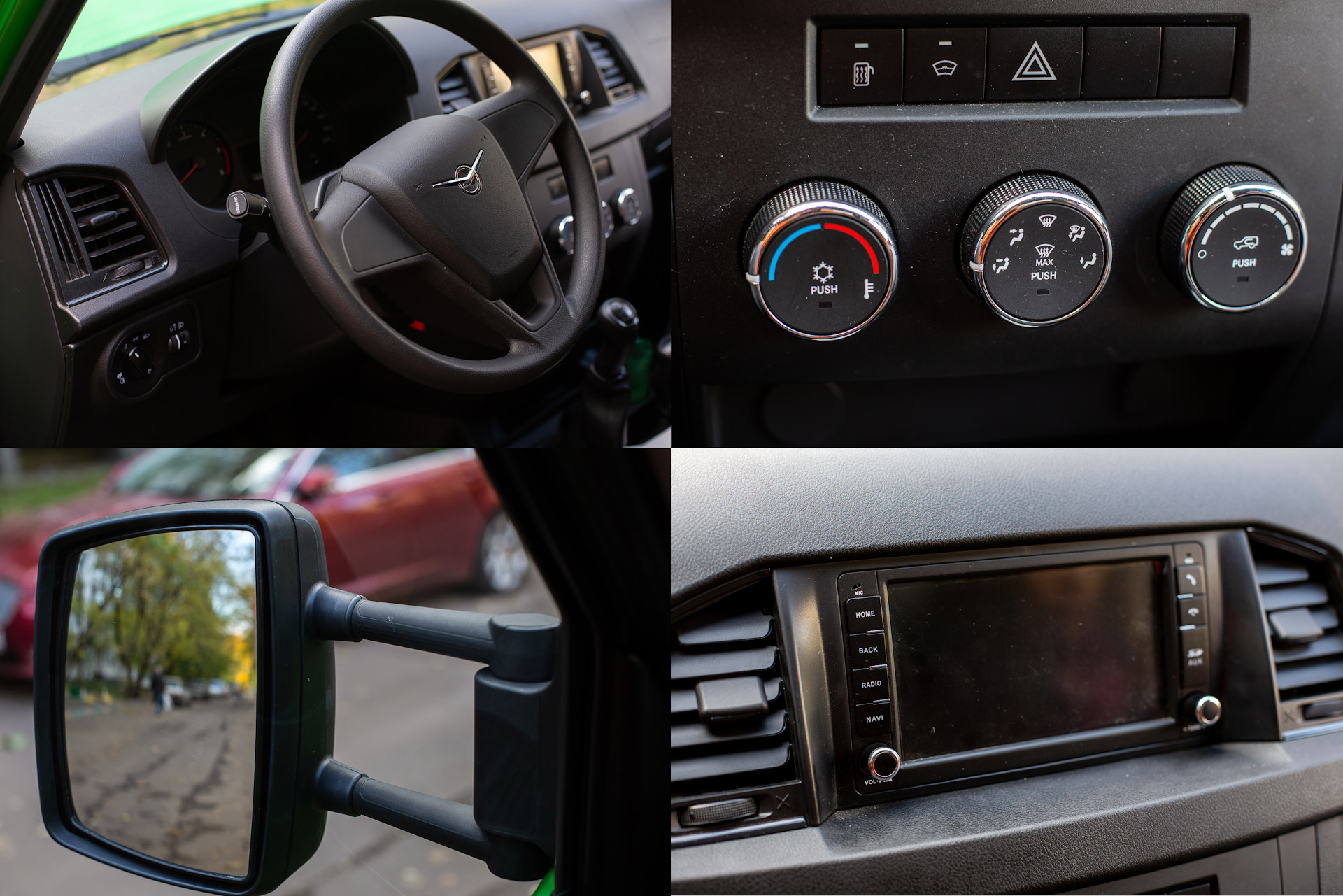

Первое, что я отмечаю, это совершенно новый салон. Тактильно мне больше нравится та версия, что у меня. Но как говорят опытные люди, «жмакать надо женщин, а не торпеду», а визуально к ней нет никаких претензий. Она действительно современная и вполне себе симпатичная.
Очень удобные и логичные ручки крутилки управления климатом. И хотя лично мне вообще ближе тросиковое управление регулировками, но будем откровенны — это анахронизм и большинство людей такое не оценит. Еще меня поначалу поставила в тупик кнопка со странной пиктограммой напоминающей кружку с пенящимся пивом, но потом я разобрался что это подогрев зеркал :)
Сами зеркала, кстати, очень удобные и с отличной обзорностью. Их бывает две модификации и в версии с «широким кузовом» будут стоять более простые зеркала с дополнительной опорой на дверь, но эти очень хороши. Скорее всего я поставлю такие же на свой автомобиль.

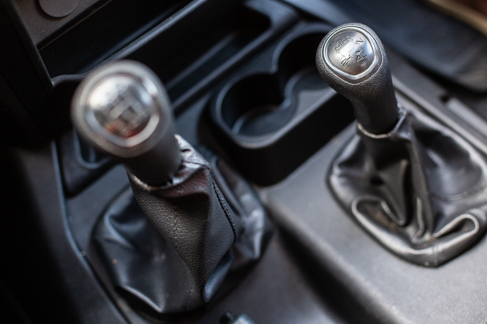

А вот теперь к интересному! Полноприводная версия Профи оснащена «старой» раздаткой, управляющейся рычагом, а не шайбой. Он, конечно, по-прежнему является причиной дополнительных резонансных звуков салоне, но моему олдскульному восприятию он гораздо ближе и роднее, чем электронная раздатка.

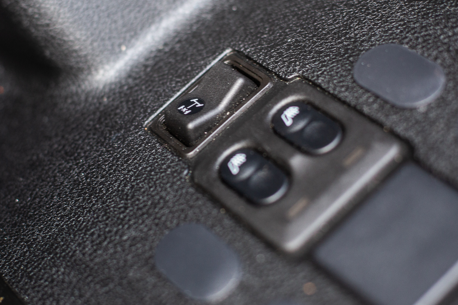

Опционально задний мост оснащён электроблокировкой. Особенно это важно для моноприводных версий, но и полному приводу тоже не повредит.

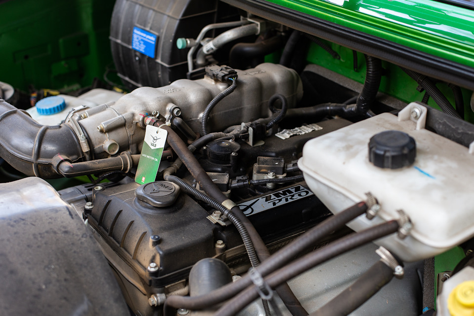

И вот, наконец, я закончил с нудным перечислением интерьерных достоинств и могу перейти к самому важному. Под капотом у Профи установлен новый ZMZ-PRO, который сейчас начал устанавливаться так же и на обычные Патриоты 2019 модельного года. Относительно моего 409го это уже вторая «форсировка», так как сначала мощность увеличили со 127 до 135 лошадей, а теперь до разумных 149. Я говорю «разумных» потому, как налоговая ставка у нас перескакивает в следующий коэффициент как раз на рубеже в 150 сил, а тут сделали даже 149, чтобы вне зависимости от того в какую сторону налоговая придумает округлять 150 кобыл, оставаться в младшем диапазоне. Это очень правильно, тут можно передать привет разным производителям с мощностями в 152 и 201 лошадь.
Я очень рад, что свой собственный автомобиль я недавно довольно удачно прочиповал, потому как если бы не этот факт, то я бы просто зарыдал и впал бы в депрессию — ZMZ-Pro это совершенно другой мотор! После того как я тронулся и перебрал все передачи до пятой, у меня было огромное желание прямо на мкаде остановиться в крайнем ряду и срочно заглянуть под капот в поисках дизеля. Трогаться можно со второй, на 25 километрах уже спокойно втыкать третью передачу, на 45 четвёртую, а с 60 уже пятая и дальше про коробку просто забывать. Мой 409ый мотор, даже после чипования, хоть и прибавил эластичности, но по-прежнему ведёт себя как обычный бензиновый мотор — требует оборотов и начинает «отдавать» после 3000 оборотов, а тут всё совсем иначе! Лезу в характеристики и вижу, что сейчас пик крутящего момента приходится на 2650 вместо 3900 об/мин, но субъективно мотор везёт с самых самых низов. И это реальный кайф! Это именно то, чего мне так не хватало после того, как я пересел с дизельного Ford Ranger на бензиновый УАЗ.
Ладно, с мотором я уже сказал, а теперь хотелось бы поговорить о других отличиях УАЗ PROFI от УАЗ Cargo. А их на самом деле немало.

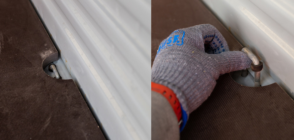

Снова рассказ про то, что УАЗ меняется. В моём Карго на полу лежали крашеные краской доски такого веса, что кажется съедали большую часть имеющейся грузоподъемности, а в профи уже лежит ламинированная фанера, в вырезы которой прячутся утапливаемые крепежные скобы для такелажа. Просто и примитивно, но раньше такого не было.

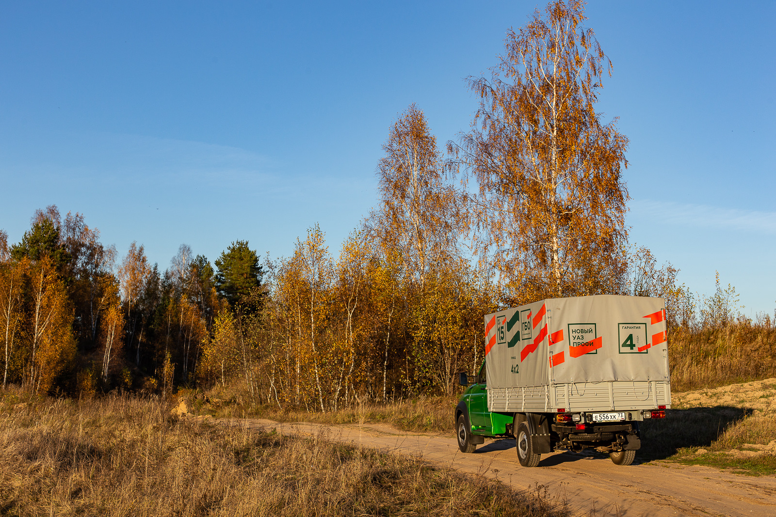

Потолок тента частично выполнен из полупрозрачного материала, поэтому солнечный свет проникает внутрь и днем всё прекрасно видно. Не нужна швабра, чтобы закидывать тент на крышу. Можно потянуть за вот такую лямку и потом зацепить его за крючок на стойке. Это мелочь, но тем не менее она есть

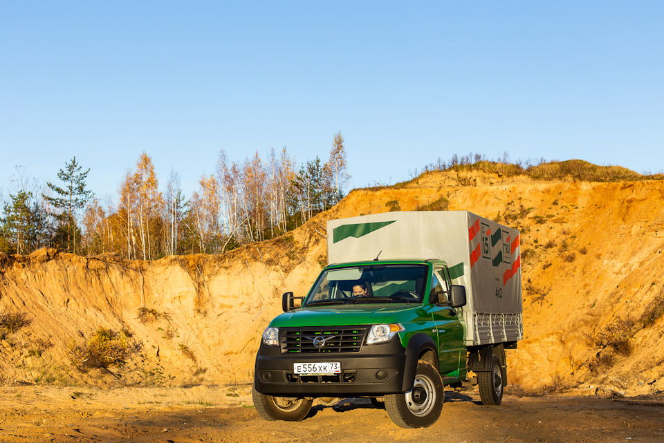

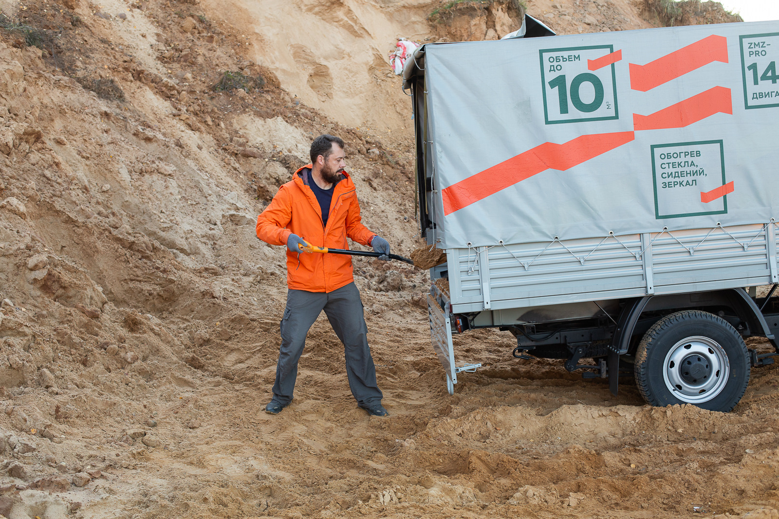

На сегодня наряды… Песчаный карьер — два человека(с) На самом деле два человека и одна собака, та что выглядывает сейчас из-за руля :)
Плотность песка природного происхождения кажется колеблется от 1300 до 1500 кг за кубический метр, то есть грузить заявленный производителем объем в 10 кубов полностью нам не придётся.
Качественный тест-драйв — это не только полноценная проверка возможностей автомобиля, но и нормальная такая кучка халявного песка на участке :) На фундамент под гараж конечно этого не хватит, но для мелких бытовых нужд будет не лишним. Понятное дело, что песок можно заказать и тебе привезут и пять и десять кубов, но вот если нужен один куб, то проще съездить самому. Точно также как проще самому забрать мебель из икеи и вечером её уже собрать, а не заказывать и ждать целый день потом в указанную дату доставку. Конечно же, можно заказать грузоперевозку, если нужно переехать из квартиры в дом. Но это не очень удобно, если переезд у тебя размазан по времени и ты хочешь перевозить вещи постепенно в процессе переезда живя на два дома. Я реально очень люблю «полезные» автомобили — пирожки, фургоны, бусы, грузовички. Наверное, это старость, но я ни разу не писал в пресс-парки с просьбой дать на тест спортивный двухдверный автомобиль. А если бы и предложили, то я бы не знал, что с ним делать :)
Кстати, максимально загружённый автомобиль, конечно же, перестал «дерзить», но ехал вполне себе даже прилично. Реально над новым мотором здорово поработали. В какой-то момент, когда мои личные восторги от ЗМЗ-ПРО стали зашкаливать, я даже сам подумал, что как-то уж больно я впечатлился. Нет ли тут какого-то подвоха или еще какого зашкаливающего субьективизма и прямо в этот момент в фейсбуке к моим восторгам пришёл вот этот коммент. Ну ок чо, значит всё нормально :)

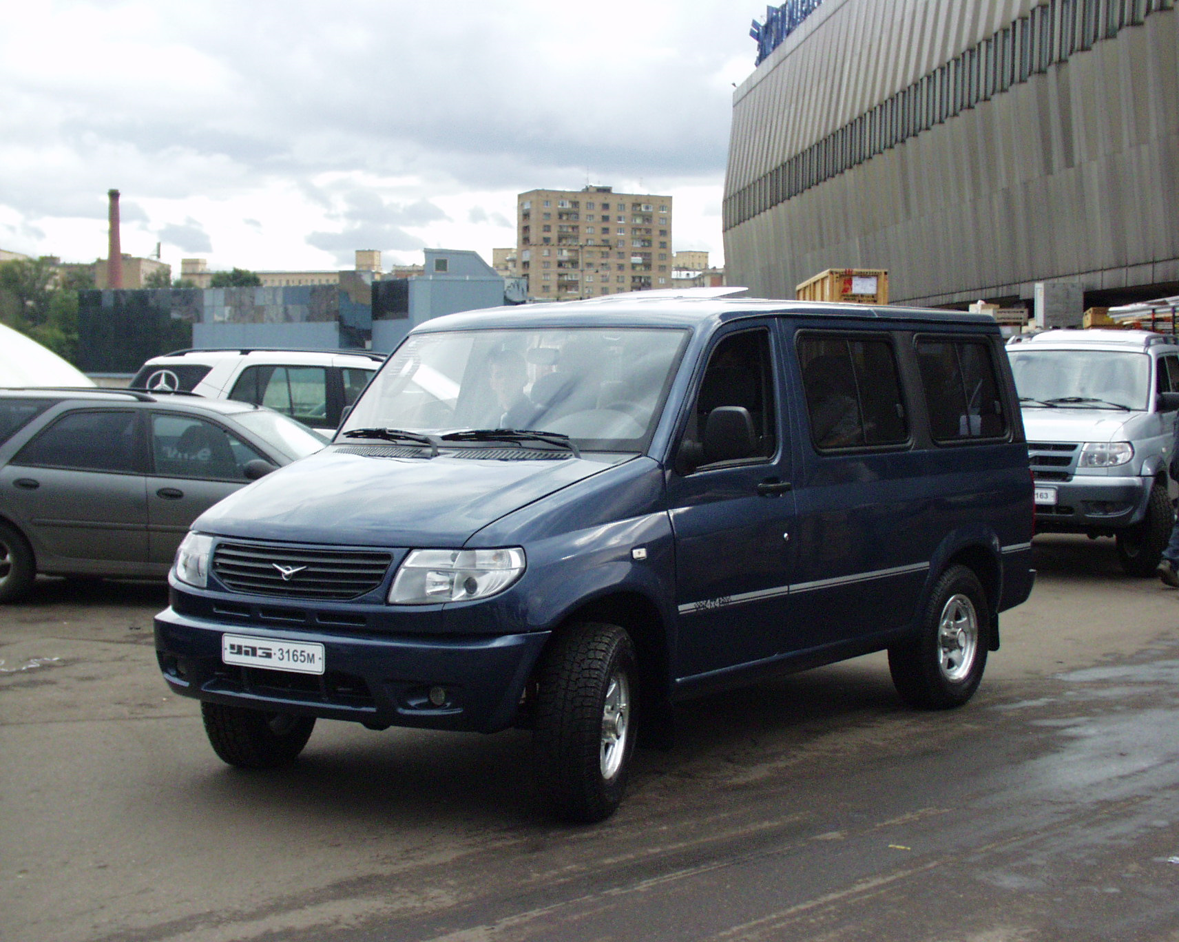

в общем из него можно сделать тот же 3165 М минивен

С цепью на шайбовых раздаток вопросов поболее, чем рассказов митсубишиводов кто как цепь менял :) Наверно в таком положении дел раздатка с шестеренками — более удачное решение. И это о патриоте речь. А если нагрузить еще как Профи — вопросов будет больше.
А еще шестеренки можно менять на любые. Тоже профит :)
Причем менять недорого.
skyman-h4
А как нагрузить-то?До 3,5 полной?Практика покажет, казели вон так-же страдали, однакож катаются годами с средней 4.5.
Ну речь про один узел — цепную раздатку даймос от легковой машины.
В том и цимес, что про казелевскую коробку такие-же разговоры были-"от легковой машины", да.
Да нет разговоров особо. Цепь на практике тянется. Стоит цепи и комплект звезд как на взрослый автомобиль.
Это да, цена может все убить.Но на практике с массовостью приходит доступность-всякие ремкомплекты и проч.На Казель полный стоит 1000-2000 сейчас.
Ну вот когда первые машины пошли с даймос раздаткой, цена была почти под 50 с работой. А вытянулась она достаточно стремительно на 32 колесах. Понятно что машину на такой резине признали не гарантийной.

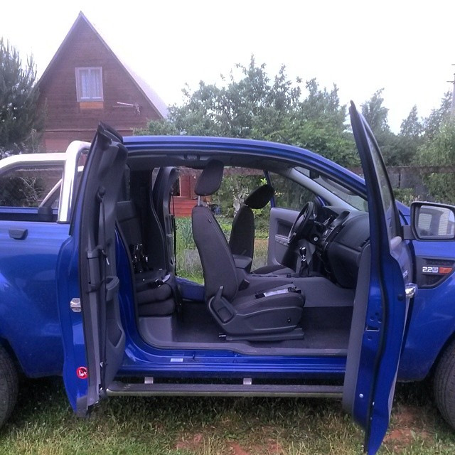

угу, у меня на раме2 генерации — шикарная штука)и посадить человеков можно если вдруг нужно, и вещи есть куда кинуть.
AlekseyKlimov
полуторные кабины самые крутые кабины на свете!
Жаль, что так далеко не у всех полуторных пикапов открываются двери (

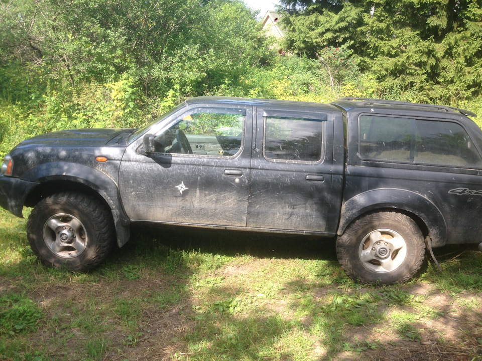

На случай, если ты забыл как ведут себя среднеразмерные пикапы с чуть больше чем кубом песка, прикладываю фотокарточку))
А профик мог бы стать первым отечественным фулсайзом, если б кто-нибудь сделал к нему кузов пикапа. Временами меня посещают такие мысли (взять пару кузовов от уаз пикап, сваритьи примонстрячить на профика), в основном пока отсутствие денег останавливает. Нужно продать два ниссана, а у меня завалялся только один)
я в форда как только купил тоже песка по борта нагрузил
Но на фулсайз он не тянет, хоть борта хоть кузов пикапа, если я конечно правильно понимаю смысл слова фулзайз :)))
