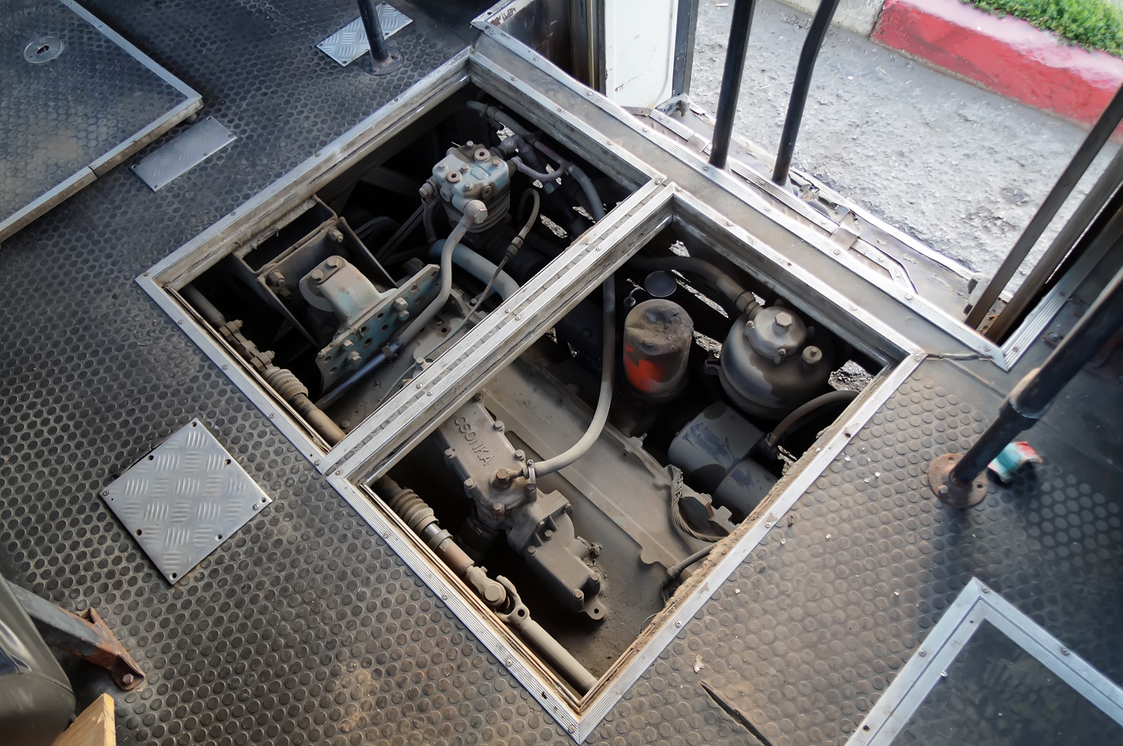

Компоновка микроавтобуса, подобно "взрослому" Икарусу-260 — среднемоторная. Двигатель с коробкой передач расположены между осями. Мотор от "24-й" Волги скрывается под кофром, расположенным по центру пассажирского салона.
Коробка передач и другие узлы трансмиссии – тоже от “Волги”, но с рядом авторских доработок. Например, кулиса и рычаги – позаимствованы у заднемоторного “Запорожца” семейства 968, а сцепление – у “Буханки” УАЗ-452.
Кофр, конечно, мешает ходить по салону — зато обслуживание и ремонт можно проводить в тепле и под крышей. Да и такая компоновка была вовсе не авторским замыслом, а вынужденным решением. Первоначально автор планировал разместить двигатель в заднем свесе, но такую конструкцию "зарубила" бы специальная комиссия, дававшая "зелёный свет" самоделкам в ГАИ.

Б** двигатель оформлен в салоне как гроб какой-то

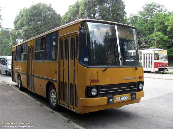

На предпоследней фото Икарус-260, это Желтый из Волгограда
А венгры однако были знатными наркоманами в этом случае) Зачетный пепелац!
usernameDetector
Правда?
Таки да. Правда. Туристический и городской низкопольный были заднемоторными
У городского, жёлтого Икаруса, двигатель стоит в середине салона. Движки на Икарусах "ленивые", боком лежат.
и воняют прямо в салон… (мой слабый вестибулярный аппарат плюс выхлопные газы не давали мне спокойно доехать из точки А в точку Б). Но воспоминания об автобусах хорошие.

Нада для прикола тогда уж его и декорировать под гроб 😆

Интересный проект, но ритуальный дизайн кофра не порадовал…
Даа… Есть такое…

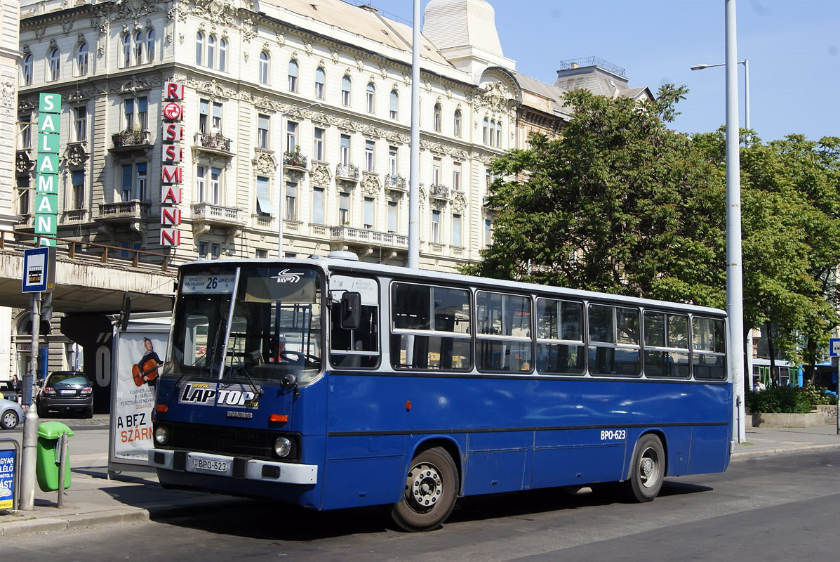

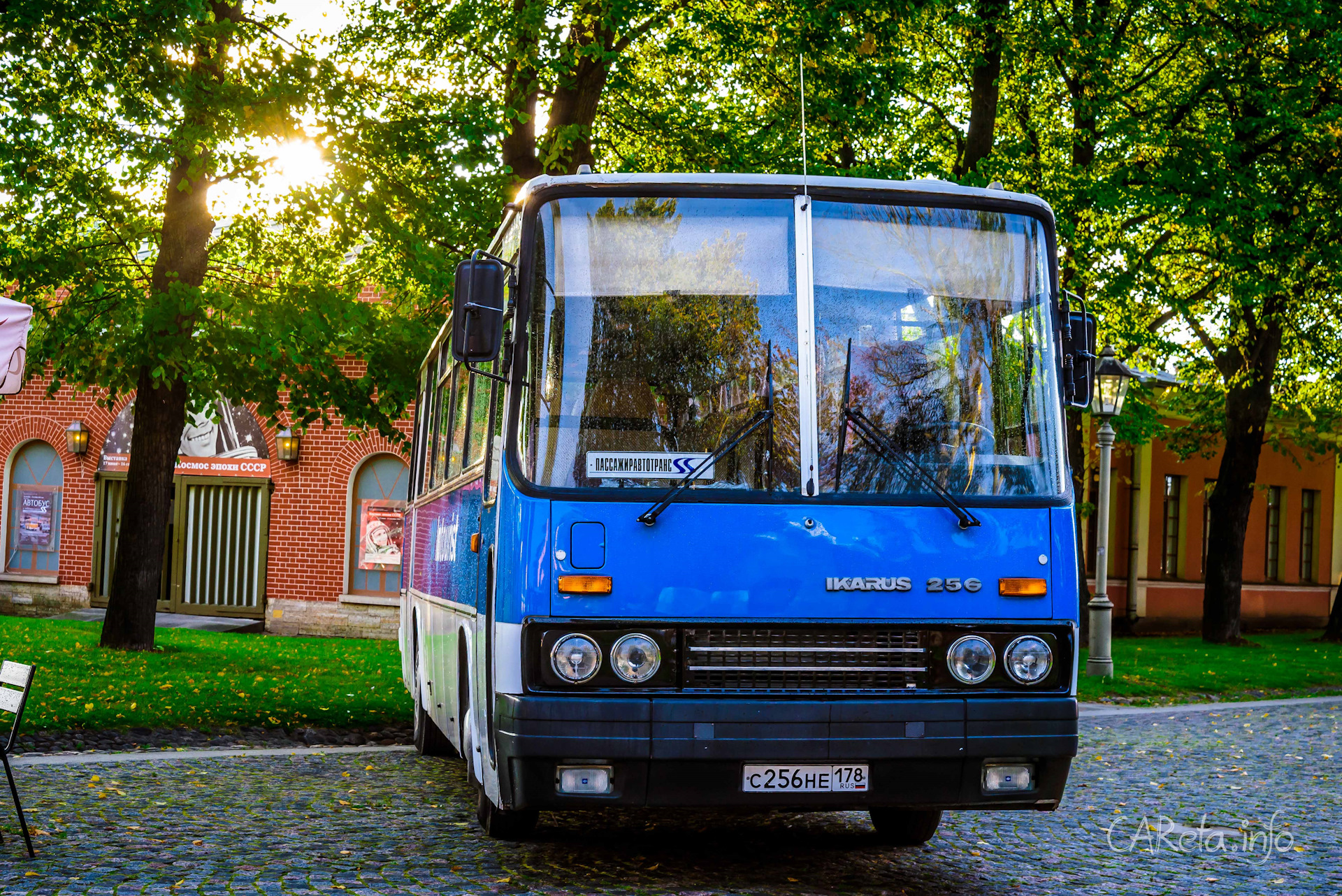

Удивителен выбор цвета — интересно это специально так? Икарусы BKV (будапештского общественного транспорта) красились в очень похожий цвет
Думаю, это совпадение неслучайно…

А RetroBus на 256 синем Икаруше ( так по Венгерски) на последнем авто-параде даже не заделало стандартную гниль в районе передней двери там где крепится рамка с брендом
Там надо весь борт перетягивать. Пока не решились

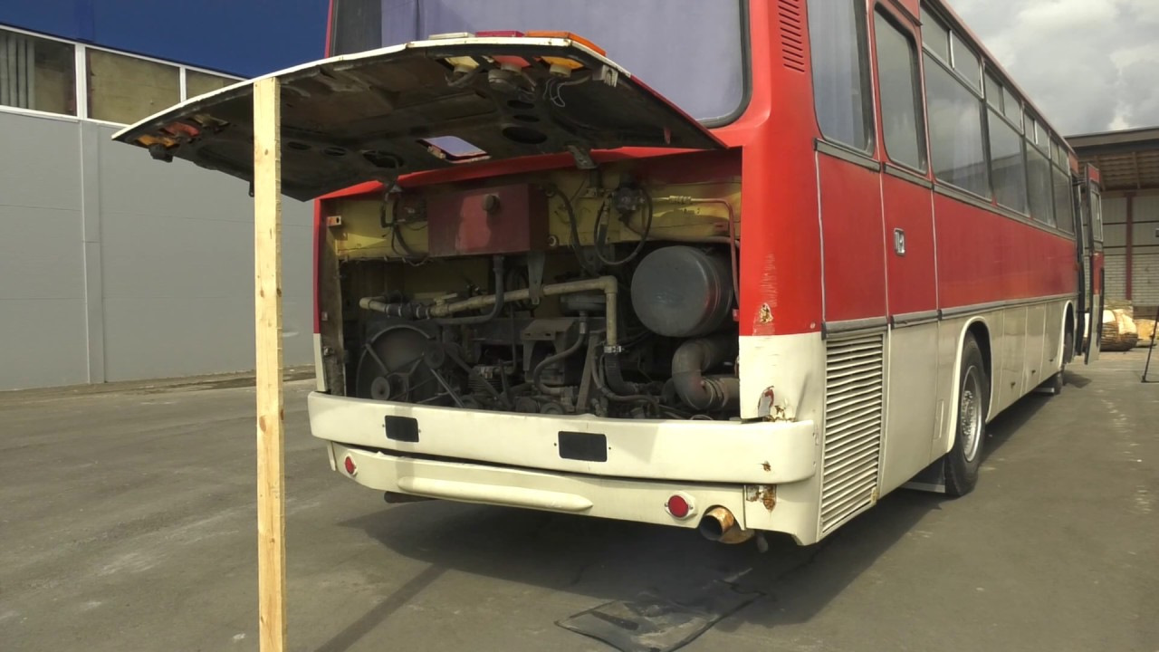

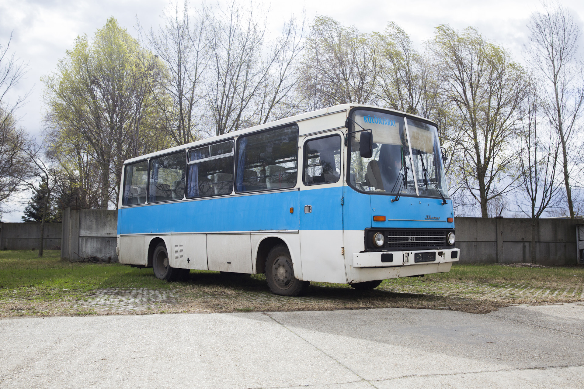

"Настоящий и Ненастоящий Венгры — АКХ-60 и Ikarus-260.50. По техпаспорту оба построены в 1991 году" — у настоящего уже вместо нижнего молдинга — должна быть широкая резиновая вставка

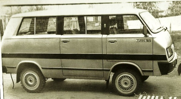

Наклон задних стоек как у РАФика и, вероятно, это фрагмент его крыши вместе со стойками.
Не такие совсем задние стойки у РАФика и наклон другой. От РАФа здесь совсем ничего нет.
