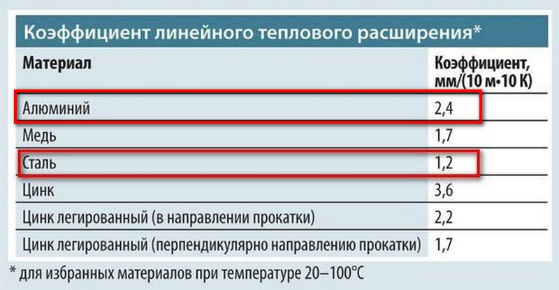

Дружище, ты ошибся.
Откручивая, приросшую к резьбе в ГБЦ свечу, на холодном моторе, ты рискуешь её разломать.
Всё дело в физике, а именно, в различных коэффициентах теплового расширения стали и алюминия.
Именно при нагреве, эти 2 металла расширяются по разному — сталь меньше (свеча), а алюминий больше (резьбовое отверстие в ГБЦ).
При этом, сжатие свечи в резьбе ГБЦ ослабевает и её можно легче выкрутить, чем на холодную.
А закручивать нужно с точностью, до наоборот, именно на холодном моторе, чтобы не сорвать нитки резьбы в расширившихся резьбовых отверстиях ГБЦ.
Ваша теория работает для одного и того же металла. То есть алюминий расширился больше, а металл свечи меньше, будет закусывать резьбу.
Ну никто не заставляет выкручивать, просто на горячую только сорвать прикипевшую свечу, потом когда двигатель остынет выкрутить.

Дружище, ты ошибся.
Так наоборот же, на холодном будет меньше зажимать резьбой свечу. Откуда риск разломать?
Если каждые 10000выкручивать свечи без надобности можно и резьбу срезать!
Если пользоваться динамометрическим ключиком и тянуть 25 Hm., то всё будет пучком.
самое главное вначале от руки если неидет не резать новую резьбу:)! а наживлять заново?
