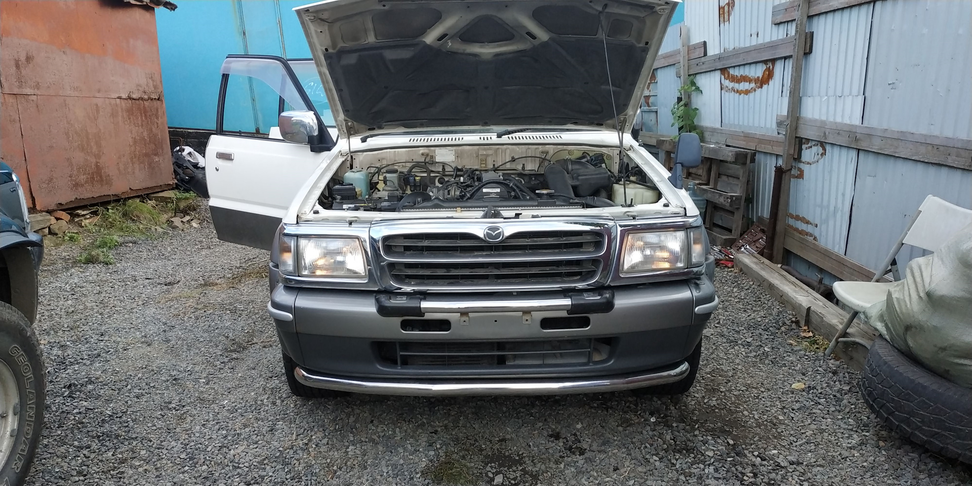

А тем временем, в Японии, в Тояме стоит донор, красавчик, с аукциона, пробег 166 000км.оценка 3,5 была, для 20 летней машины(1998г выпуска)Ок! Я его купил на запчасти неделю назад и вожу их постоянно(точнее возил и так совпало!)ему уготована участь донора!
И заключительный аккорд в Тояму на электронку, тормозните пожалуйста отправку этой машины минимум на месяц, до моего звонка, а пока можете разбирать, пойдет как конструктор. Жду фото и видео перед разбором!

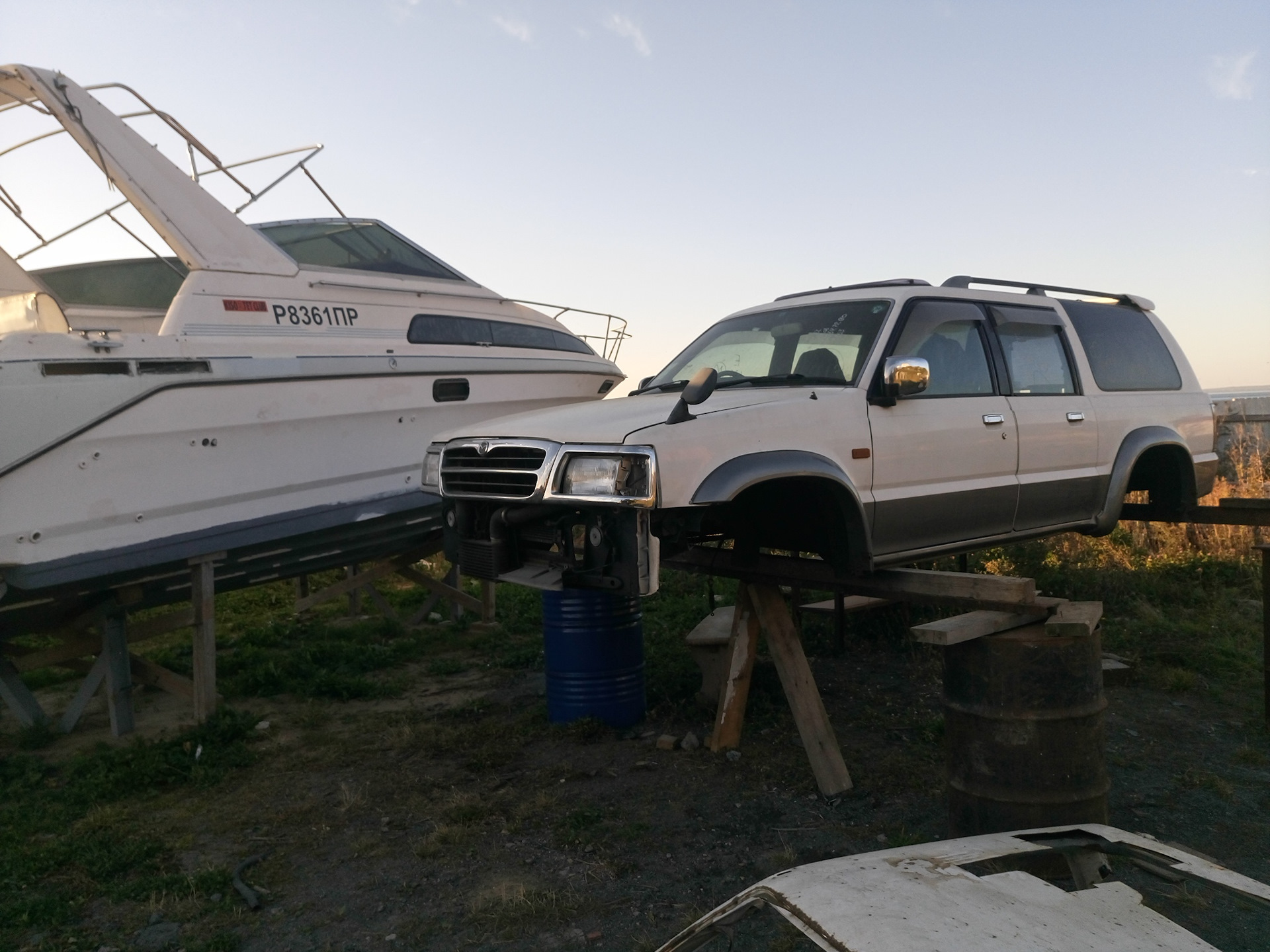

Меньше неделе ушло, процесс пошел, выпадаю осваивать Крым. Недели через три звонит Сергей с Владивостока, машина пришла, забрал какие будут инструкции?

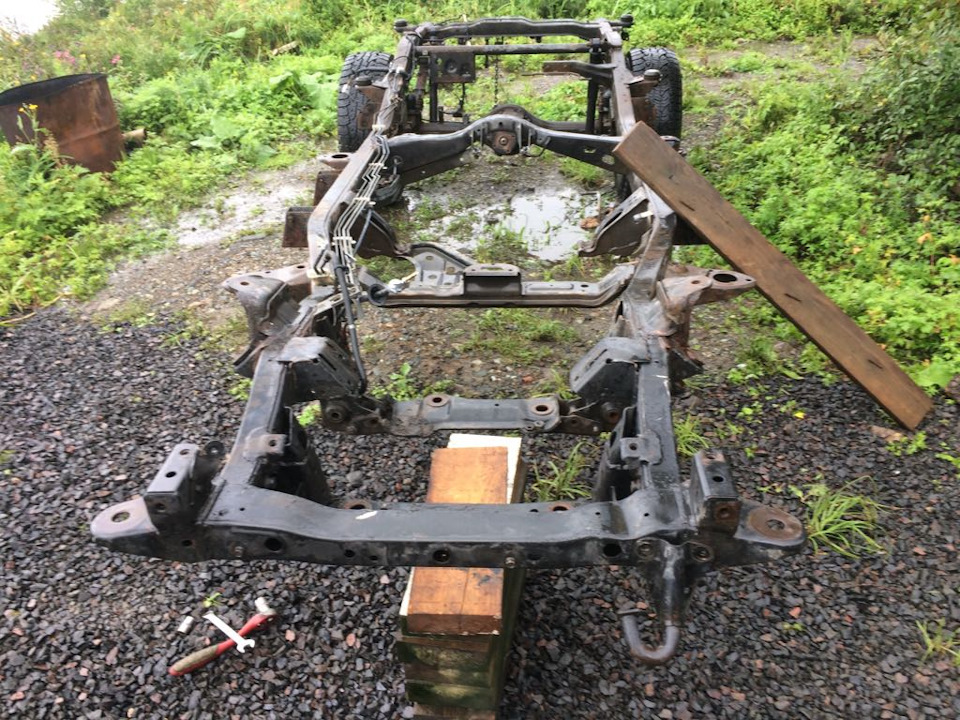

Ну давай, разбирай до рамы, складируй и готовь раму. Раму как готовим? На продажу или как себе? Делай как себе, а потом посмотрим.
На разбор машины, подготовку рамы ушло еще 3 недели, потому как весь август во Владивостоке шли дожди.(а у меня в Крыму пекло +34 в тени каждый день, невыносимо!)

Уже октябрь, приходит донор, начинаем собирать.
Сначала раму ставим на колеса, это ступицы, мост и т.д. Причем замена всех шаровых, сайлентблоков на новые. Это уже не контрактная машина, а получше, поновее.
Да, пока собираем раму, кузов стоит на покрытии антикором, все просто, база большая, даже подъемника с боксом не надо(как выкатывать кузов) пользуемся краном.
2-3 дня и рама собрана, водружаем двс и акпп, одним блоком. Пока свободный доступ меняем все тех/жидкости, в акпп, мосту, раздатке и конечно в двигателе.
Собираем -это когда в деле специалист по этой машине Сергей Васильевич, для него машина проста, напарника ему даже не потребовалось, только хороший, профессиональный «подавальщик ключей» то есть я. Еще несколько дней и водружаем кузов-
Все соединяется, прикручивается, я заливаю соляр, волнительный момент…ключ поворачивается, «брюки превращаются» …да завелась машина сразу, меньше часа поработала, еще сели и поехали по базе! И нормально!
