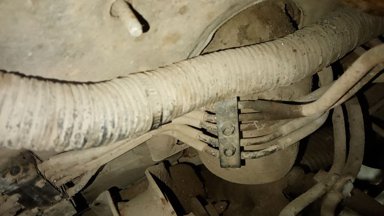

Два дня и два Hyundai Tucso! один с шлангами тормозными в круг, второй шланги +трубки передние тормозные.
Слабое место шланги тормозные. При ТО проверяйте шланги обязательно или каждые пять лет замена.

Подскажите, решил поменять переднюю левую трубку, увидел пластиковые сборки зажимы трубок. Подскажите, как они снимаются? Боюсь переломать их. Можно ли поменять только одну переднюю левую трубку, не откручивая остальные?
Добрый вечер. Шланги долго отходили тормозные новые? У меня с 2007 г авто, пока ещё родные стоят. Видимых трещин и грыж нету, но надо поменять на всякий случай.
У меня как раз шланги в нормальном состоянии, а вот трубка уже вторая тормозная гниет…
Длину трубок не подскажите?
Извини не

переднюю левую трубку монтировать легко или есть нюансы?
Лопнула после замены шланга 🤷♂️
Соответственно стоит вопрос — ставить готовый изогнутый стальной оригинал или медную гнуть по месту?
тоже интересует именно передняя левая. У вас получилось поменять? Как справились с пластиковыми хомутами/сборками трубок на моторном щите? Боюсь переломать их.
менял не сам. оригинал . судя по всему — там все несложно
