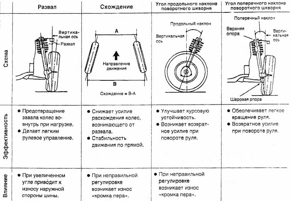

Развал и схождение.
Развал — угол наклона плоскости вращения колеса, взятый между ней и вертикалью. Считается положительным, если верхняя часть колеса наклонена наружу, и отрицательным — если внутрь.
В большинстве случаев под «развалом» понимают статический развал управляемых колёс, задаваемый при техническом обслуживании автомобиля.
Основное назначение статического развала управляемых колёс — уменьшать передачу на руль их движения, возникающего вследствие наезда на мелкие неровности покрытия. Вместо того, чтобы передаваться через рулевую трапецию на руль, благодаря развалу они гасятся за счёт упругости покрышек, что снижает количество корректирующих движений руля и, соответственно, утомляемость водителя. Кроме того, развал обеспечивает максимальный контакт протектора шины с поверхностью дороги при движении автомобиля и устойчивость на поворотах, влияя, следовательно, на устойчивость и управляемость, а также влияет на интенсивность и характер износа протектора шин. С точки зрения кинематики подвески развал, наряду с углом поперечного наклона оси поворота управляемого колеса, оказывает влияние на величину радиуса обката, но влияние его ощутимо меньше, чем второго упомянутого параметра.
Также развал позволяет компенсировать наличие определённого конструктивно необходимого зазора в конических роликовых подшипниках ступиц колёс (в настоящее время применяется только на устаревших моделях) — благодаря наклону оси колеса зазор выбирается весом автомобиля.
В случае подвески большинства типов, за исключением «макферсона», статический развал передних управляемых колёс имеет небольшое положительное значение (колёса наклонены наружу) — обычно в пределах от 0’ до 45’, редко до 2°. Большой же отрицательный развал («колёса домиком») является признаком износа подвески либо её неправильной регулировки. Такое его значение позволяет снизить усилия на управляемых колёсах и уменьшить передачу на рулевое управление рывков, возникающих при проезде неровностей дороги. Однако в автомобилях с подвеской «макферсон» (о ней см. ниже) используется нулевой или небольшой отрицательный развал, что связано с отличием иных установочных параметров данной подвески, вызванным её конструктивными особенностями.
Стоит отметить, что на практике угол развала задаётся весьма грубо (допуск при его установке обычно сравним с его величиной) и, к тому же, довольно сильно меняется при работе подвески (даже у имеющей весьма совершенную кинематику подвески на двух поперечных рычагах как правило при максимальном ходе сжатия изначально заданный положительный развал сменяется отрицательным). Так что на практике его установка преимущественно влияет на равномерность износа протектора передних шин — неправильно выставленный развал приводит к повышенному износу внутренней или наружной стороны протектора шины. Кроме того, развал должен быть одинаковым с обеих сторон, так как при одностороннем наклоне колес автомобиль начинает «вести» в сторону при движении по прямой.
При движении автомобиля работа его подвески может вызывать существенное изменение изначальной установки развала колёс, появляющийся вследствие этого развал называется динамическим. Он оказывает существенное влияние на поведение автомобиля на дороге, его устойчивость и управляемость (см. ниже).

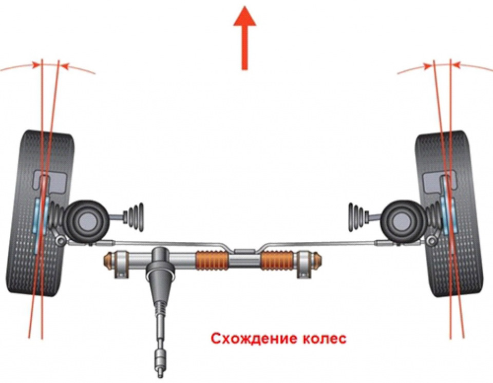

Схождение — угол между направлением движения и плоскостью вращения колеса; считается положительным, если передний край колес направлен внутрь и отрицательным, если наружу относительно продольной оси автомобиля («расхождение»). Может измеряться и в миллиметрах — как расстояние между кромками колёс (что на практике более удобно при регулировке подвески).
На управляемых колёсах схождение в основном необходимо для того, чтобы скомпенсировать возникающий в результате наличия у них положительного развала увод (динамическую дестабилизацию), что существенно снижает износ шин. Оба угла взаимосвязаны и регулируются исключительно в связке. Если нарушен развал — тогда нельзя выставить схождение, то есть, первым регулируется всегда развал. Динамическое изменение схождения на передних управляемых колёсах, возникающее при работе подвески, на практике не играет большой роли, поскольку легко компенсируется управляющим воздействием со стороны водителя.
На неуправляемых колёсах задней оси значение схождения может меняться при работе подвески, причём характер этого изменения оказывает существенное влияние на устойчивость и управляемость автомобиля. В независимой задней подвеске (а также и в зависимой, допускающей регулировку схождения) всегда выставляют небольшое положительное схождение, что улучшает устойчивость автомобиля к заносу, в то время, как даже небольшое «расхождение» колёс задней оси (выставленное ли при регулировке, или возникшее при работе подвески) может привести к повышенной склонности к заносу (избыточная поворачиваемость) и, соответственно, ухудшению устойчивости и управляемости. Излишне большое положительное значение схождения, напротив, приводит к сильной недостаточной поворачиваемости (склонность к сносу передней оси), что также может негативно сказаться на управляемости, особенно на неровном покрытии.
Кастор (угол продольного наклона шкворня)
Положительный кастор (автомобиль движется справа налево).
Кастер, или кастор, — это продольный угол оси поворота колеса, взятый между ней и вертикалью.
При наклонённой назад (положительный кастор) оси поворота колесо во время движения само стремится занять положение позади этой оси, что создаёт эффект динамической стабилизации, который можно уподобить поведению колёсика рояля или офисного стула — при качении оно всегда само занимает положение позади своей оси (во многих европейских языках такое колёсико как раз и называется «кастером» или «кастором»). При движении в повороте боковые силы реакции дороги также стараются вернуть колесо в исходное положение, так как прикладываются позади оси его поворота, что обеспечивает «самовозврат» рулевого колеса в нейтральное положение, так называемую «обратную связь» в рулевом управлении. Благодаря наличию положительного кастера заднеприводный автомобиль продолжает ехать прямо при отпущенном руле, даже несмотря на воздействие возмущающих сил — неровностей дороги, бокового ветра и так далее. Колесо, имеющее положительный кастер, старается занять положение, соответствующее прямолинейному движению, даже если лопнула одна из рулевых тяг.
Поэтому на заднеприводных автомобилях оси поворота передних колёс всегда наклоняют назад. Точнее говоря, на автомобилях общего назначения (не спортивных) в течение десятилетий, примерно до 60-х годов в Европе и середины 70-х в Северной Америке, значение кастора в передней подвеске было близким к нулю (инструкцией по обслуживанию рекомендовалось обычно устанавливать его в пределах 0…+1°), что соответствовало наименьшему усилию на руле (при большом положительном кастере водителю приходится бороться с возникающими при повороте управляемых колёс дополнительными силами, стремящимися вернуть их в нейтральное положение, что существенно увеличивает усилие на руле); и лишь после существенного ужесточения требований к управляемости автомобилей производители перешли на большие значения положительного кастера (2…3°, а на современных моделях и до 6…8°), что со временем, в сочетании с другими мерами, направленными на улучшение управляемости массовых автомобилей (увеличение ширины шин, переход к отрицательному плечу обката, и так далее), сделало применение усилителя рулевого управление необходимым на автомобилях большинства классов.
По той же причине вилку переднего колеса на мотоциклах и велосипедах тоже всегда наклоняют назад.
Отсюда вытекает и совершенная недопустимость при тюнинге заднеприводных автомобилей чрезмерно лифтовать заднюю подвеску — при этом кузов вместе с осью поворота передних колёс наклоняется вперёд, и кастер становится нулевым или даже отрицательным, при этом эффект динамической стабилизации передних колёс сменяется их динамической дестабилизацией, что значительно затрудняет управление автомобилем и делает его опасным. Большинство передних подвесок автомобилей имеют возможность регулировки кастера в небольших пределах для компенсации нормального износа в процессе эксплуатации. В особенности это касается сравнительно старых моделей, имеющих обычно весьма небольшое положительное значение кастера.
Для переднеприводного автомобиля положительный кастер намного менее актуален, так как передние колёса уже не свободно катятся, а тянут машину за собой, и небольшое его положительное значение сохраняют лишь для большей устойчивости при торможении.
Угол поперечного наклона шкворня
Угол поперечного наклона шкворня (оси поворота колеса) отвечает за весовую стабилизацию управляемых колёс автомобиля. Благодаря наличию у оси его поворота поперечного наклона колесо стремится вернуться к нейтральному положению в повороте под воздействием массы автомобиля (самовозврат руля в повороте).
