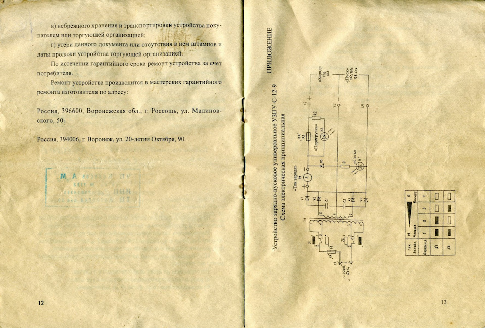

Самому понадобилась утерянная инструкция от пуско-зарядного устройства пришла зима. Нашел ее в интернете, пока искал видел что народ тоже ищет. Решил выложить, возможно еще кому нибудь понадобится. Всем успехов.
Для автомобильного свинцово-кислотного с напряжением 12 Вольт. Много, потому что при 16 Вольтах электролит будет выкипать, вода из него испаряться, пластины оголяться, аккум сдыхать.

Это устройство не для поколения- включил и ушел. Для этого и выложено руководство со схемой.

, Привет! немного не по адресу. На моей странице ты можешь взять схему подключения и инструкцию к заряднику
Привет, пришли плиз фотку подключения амперметра, а то у тебя сбоку сфоткана не видно что куда подсоединять . Пожалуйста.

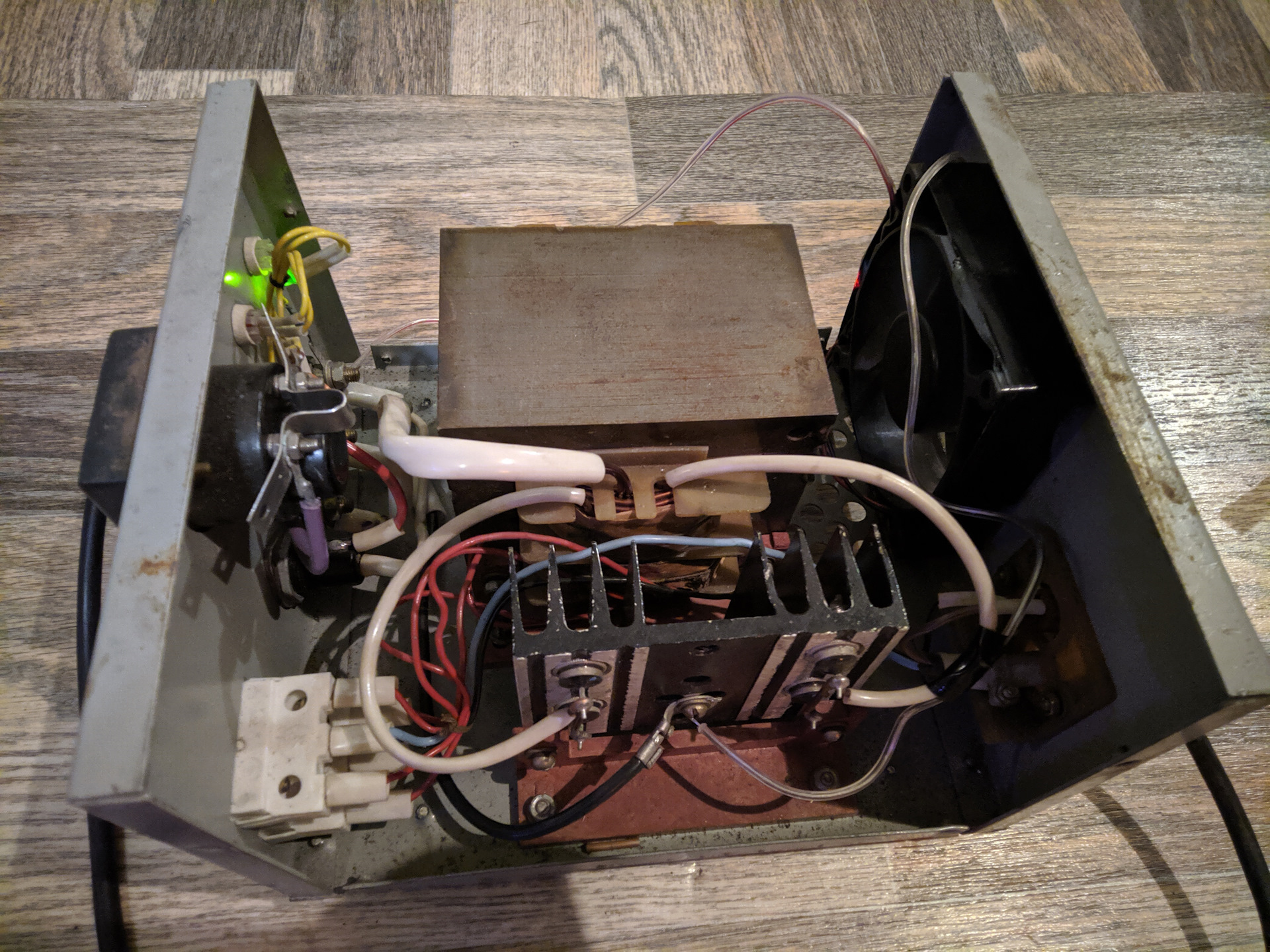

Оживил зарядник ) вентилятор врезал. И выход под шурик
