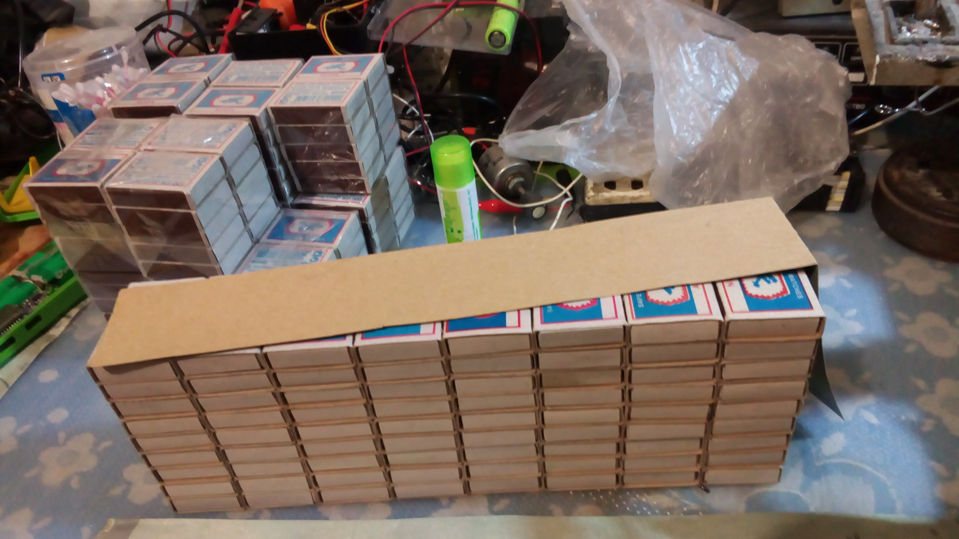

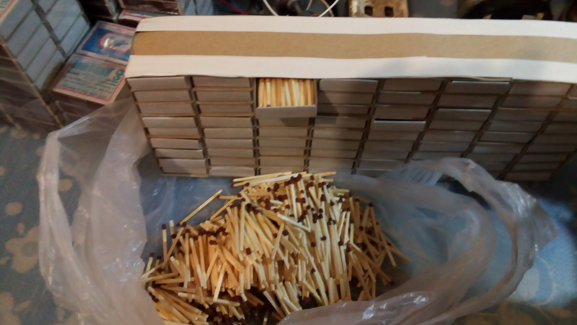

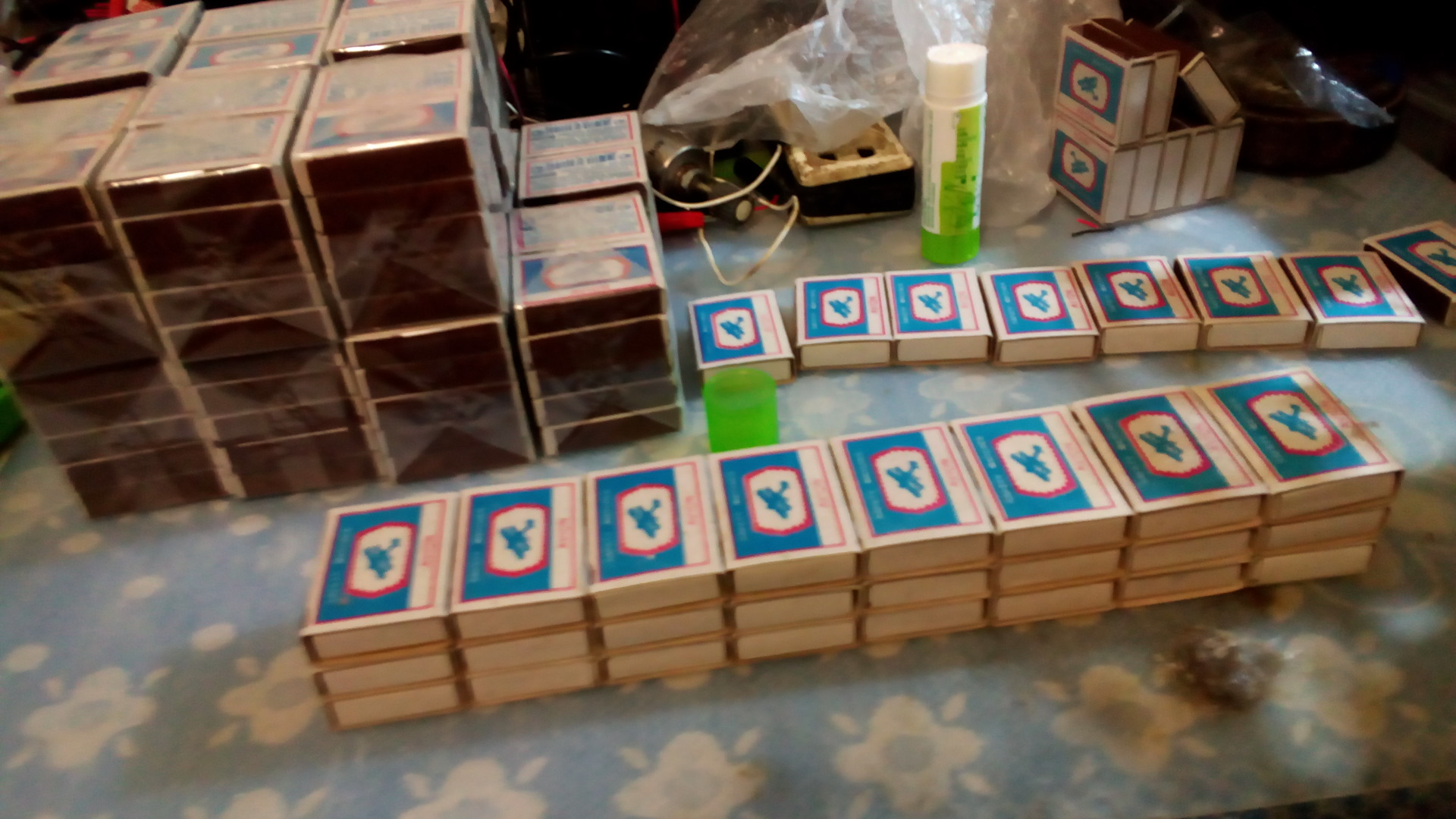

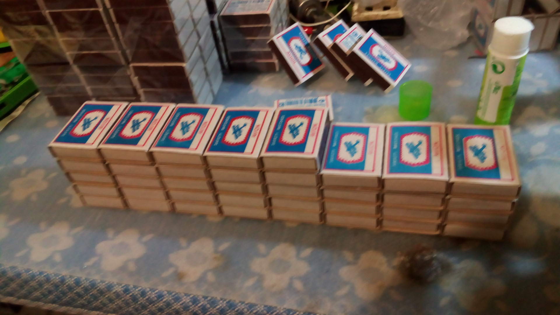

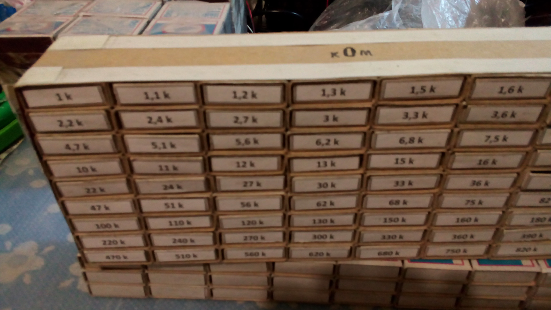

Самые недорогие коробочки с 9 ячейками стоят от 60 рублей. Здесь предлагается вариант "органайзера" на 72 ячейки за 72 рубля — столько стоят в "Ашане" 72 коробка спичек))) За качество фотографий прошу не ругать, снимал на "тапок")))

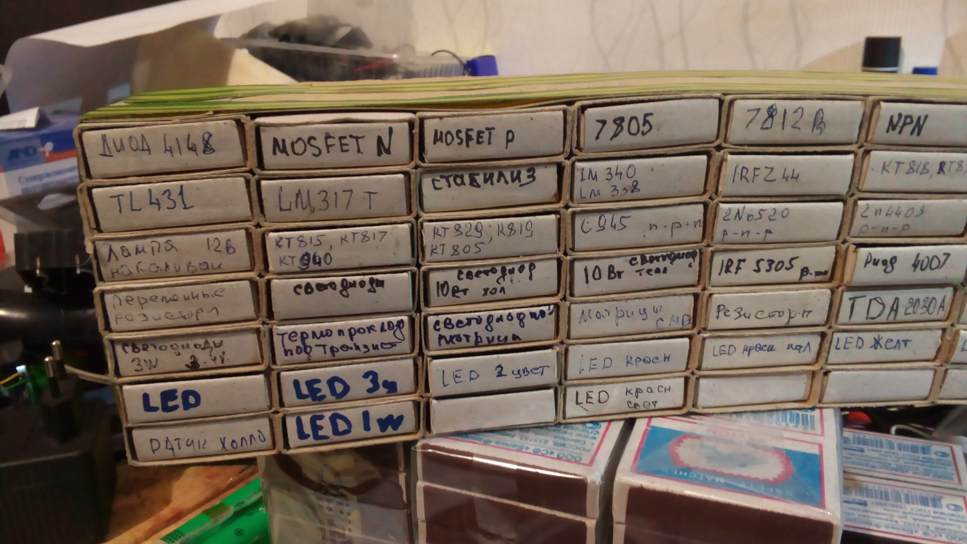

Каждый может делать размерность ту которая удобна, делаю 9*8 т.к. это обусловлено стандартным рядом резисторов Е24.
Цена вопроса: 72 р

Так же поступаю. В остатках уже порядка 0,5 кг "консервированных спичек" :-)
Самый простой, дешевый и надежный способ хранения радиодеталей
Очень удобно, тоже так делал.А в детстве ещё и копилка под разные номиналы)))
