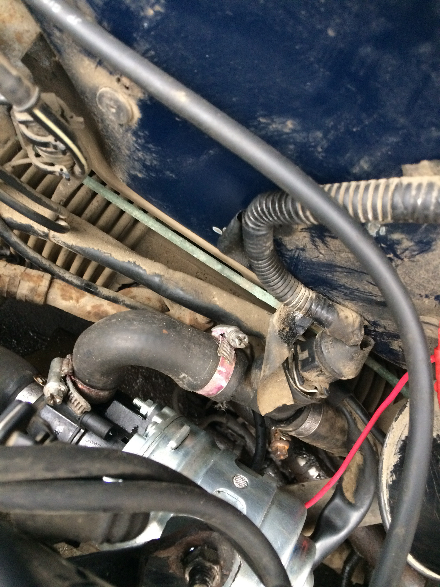

Сегодня решил поставить доп помпу так как печка грела отвратительно.Результат не заставил себя ждать, ощутил минут через пять при морозе в минус 13 печка уже начала дуть тёплым воздухом.Наконец то мучения кончились!
Поставил конечно не бош, брал газелевскую, но посмотрим как она себя будет вести, работает очень тихо.Если кто будет брать, берите 18 диаметр, я взял 16, пришлось помучится хорошо у знакомого много патрубков в сервисе, а так полет норм, тепленько!
