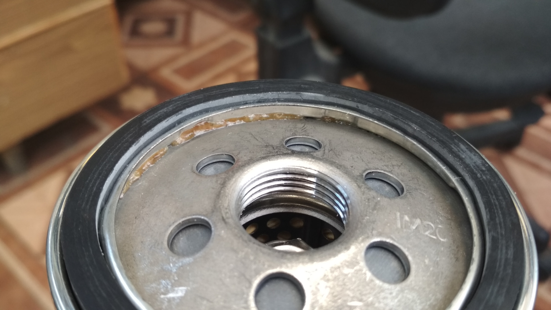

Прокатал очередные 8000 км, поменял масло и масляный фильтр. Стоял фильтр упомянутый в названии этой записи. Брал в свое время у дилера, оригинал. Тогда еще не знал что фильтр, точнее клапан в нём сделан из обычной резины низкого качества которая лопается на небольших пробегах. У меня так и произошло. На фотографиях видны трещины в клапане и в одном месте даже отсутствие части резины.
Это далеко не единичный случай, и тут и на форуме оилклаб подобные случаи описывались неоднократно.
Представитель Пурфлюкс прямо пишет на вопрос пользователя который спрашивает почему рвётся резинка :
Еще раз: разрушение происходит потому что, клапан выполнен из материала низкого качества, используемого по требованиям Renault. Без запроса от Renault изменения в конструкцию вноситься не будут. Проблема известная нашим инженерам Sogefi и без Renault не решаемая. Мало того, им уже было несколько раз предложено заменить клапан на силиконовый, но именно Рено эти фильтры полностью удовлетворяют.
Вопросы и претензии к фильтрам в коробке Renault просим направлять в Renault. Это их официальная юрисдикция. Я могу только наблюдать. Берите лучше Purflux в коробке Purflux LS932 или Fram PH5796
В них нормальные силиконовые клапаны и укладка бумаги шеврон. Это тот случай, когда афтермаркет уж точно лучше."

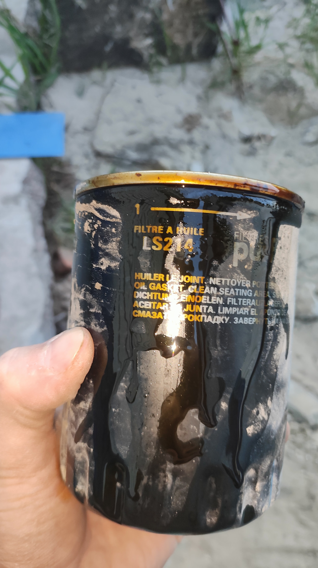

Схлопнувшийся pruflux, лучше отказаться от этого бренда… Фото мои, машина моя.
А что за фильтр то? 177-й? Или от Вага?
Ваг ls214, и к слову, на оил клабе видел нечто подобное именно на pruflux…
Это поддельный фильтр.
Официальный дилер получается мне паль продал? Какие признаки контрафакта увидели?

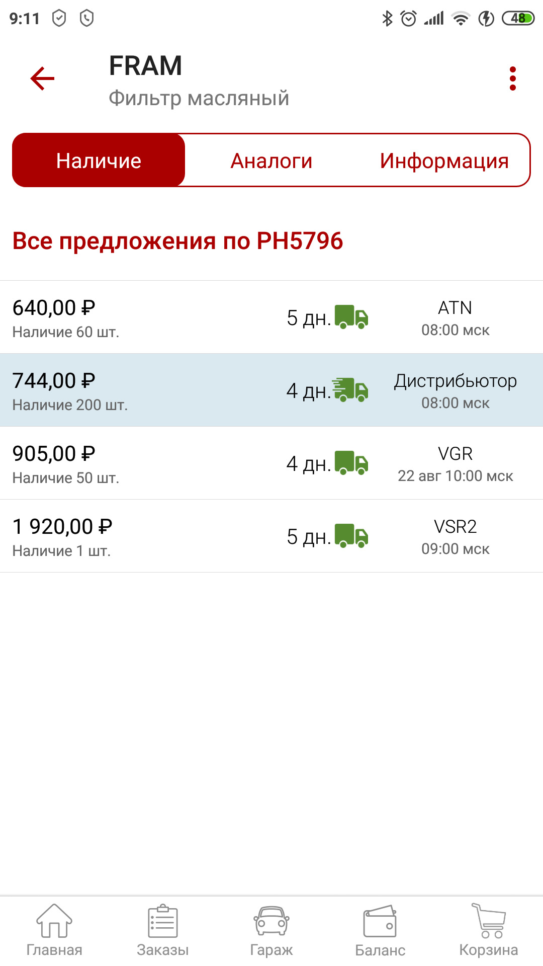

На 932 барыги наши наценку бешеную загнули ввиду популярности. Себе успел набрать запас по фильтрам ещё по довоенным ценам

Увеличенные, что-то дорого стали стоить (
Фрам 5796 тот же пурф 932 только в корпусе Фрам

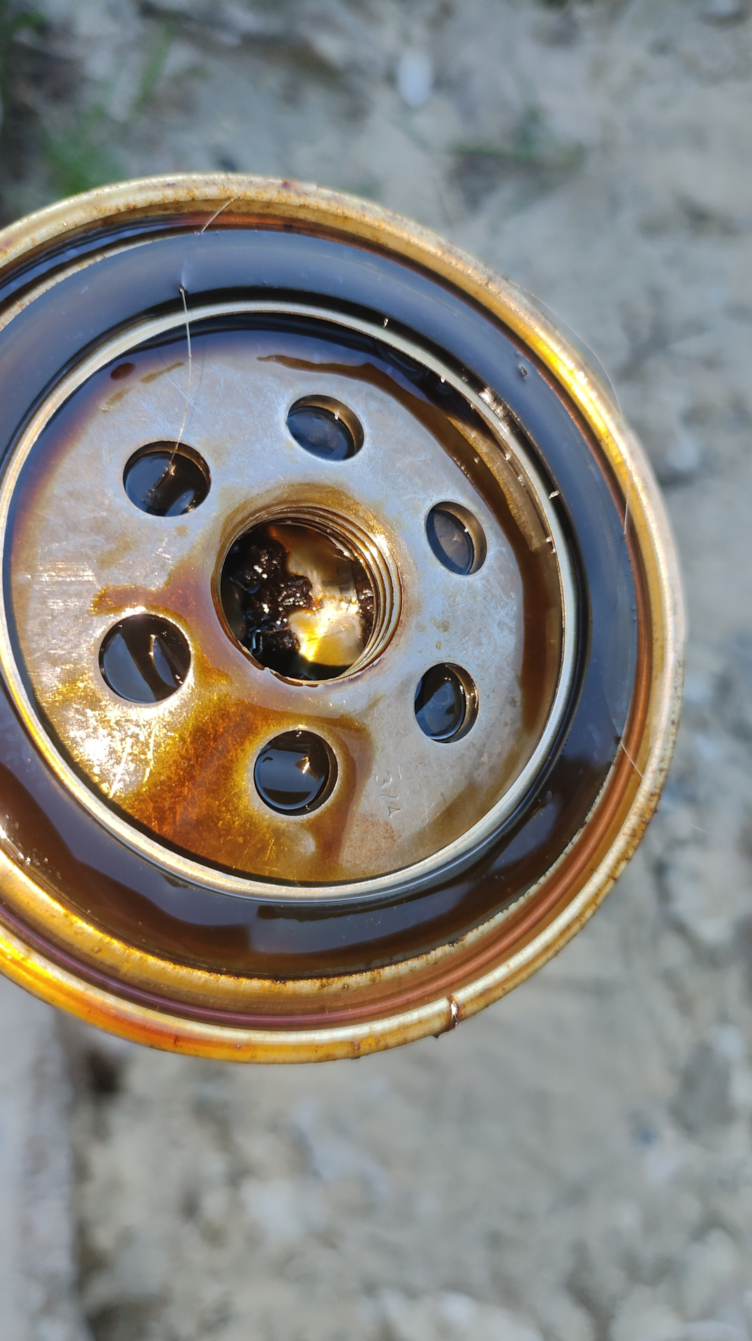

По поводу Рено пурфлюкс лс218. На фото новый фильтр купленный в известном магазине запчастей. В рабочей полости какой то засохший клей. Надеюсь на возврат
Это клей которым фильтрующий элемент клеится, такое часто бывает у пурфлюксов и фрамов, ничего страшного. Страшно другое, это то что вы купили лс218)
Три года ездил на 218 и всё было хорошо. Знать где покупать надо.
Да конечно, у оф дилера мне палёнку продали?
Не знаю. Три года брал и всё хорошо.

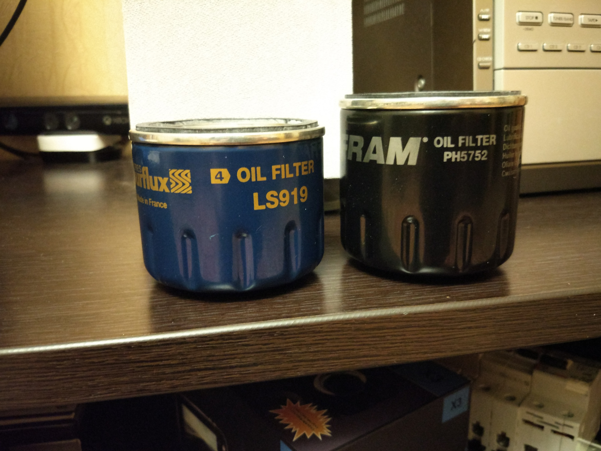

В конце недели менять масло надо, как раз проверю новый насос с АлиЭкспресс, снимать буду fram ph5752 (близнец пурфлюкс ls919, только чуть больше). Ставить буду 919. До этого снимал 932, силиконовый клапан был в идеале.
Фото фрама и пурфа в сравнении
pakeTa76
после отпишись как они себя чувствуют после замены
В общем снял на днях фрам5752, всё хорошо с фильтром. В ближайшее время если будет желание и возможность распилю его.

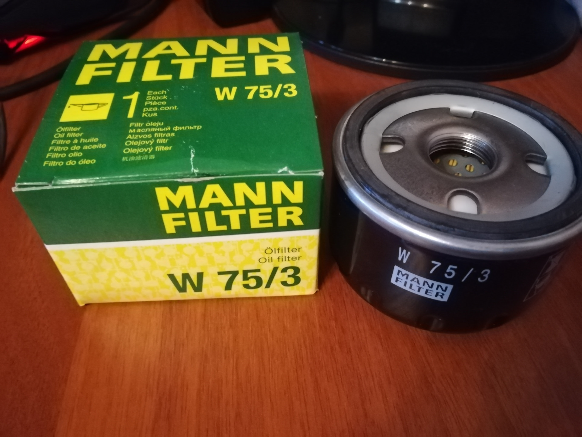

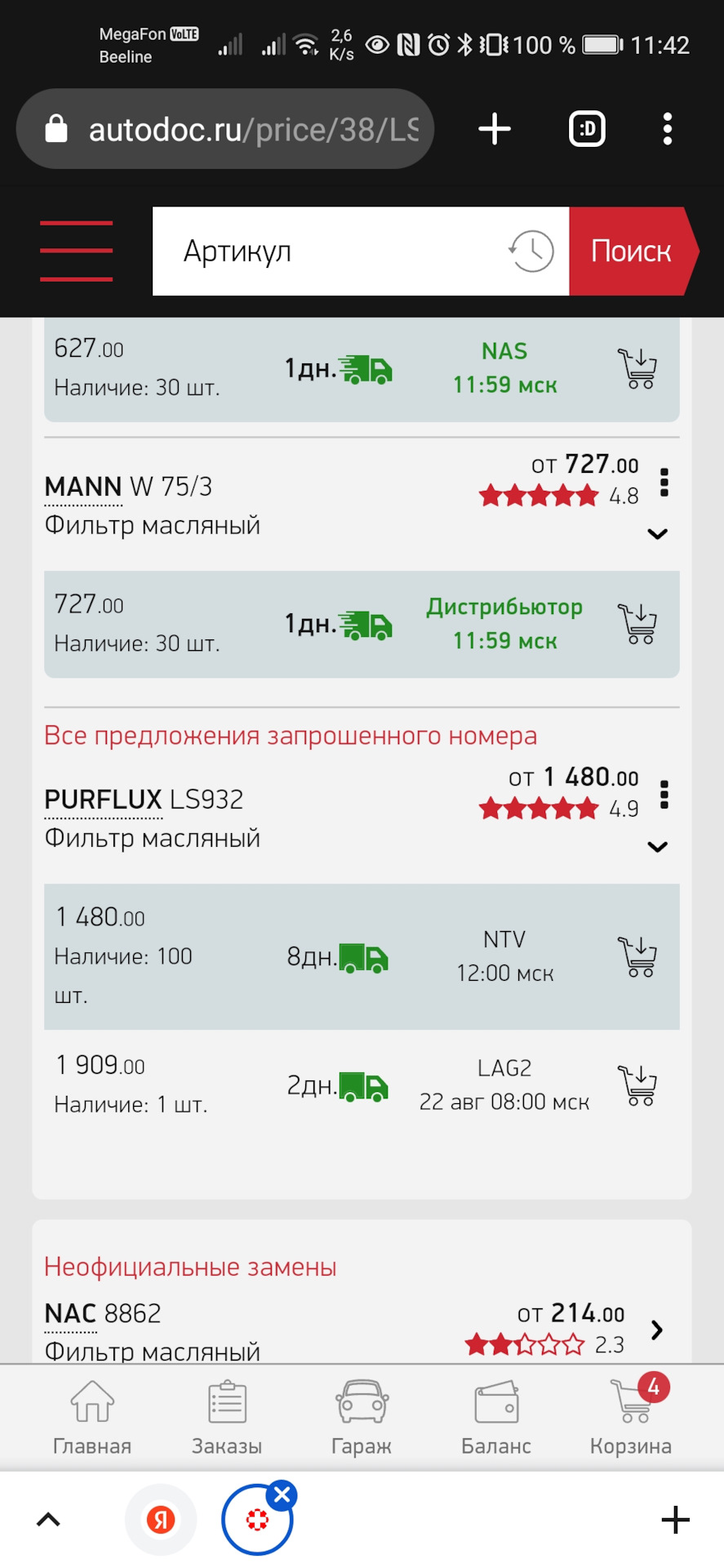

Уже давно ставлю фильтры MANN
Артикул фильтра MANN подскажите?
W75/3
Он чуть меньше оригинала?
