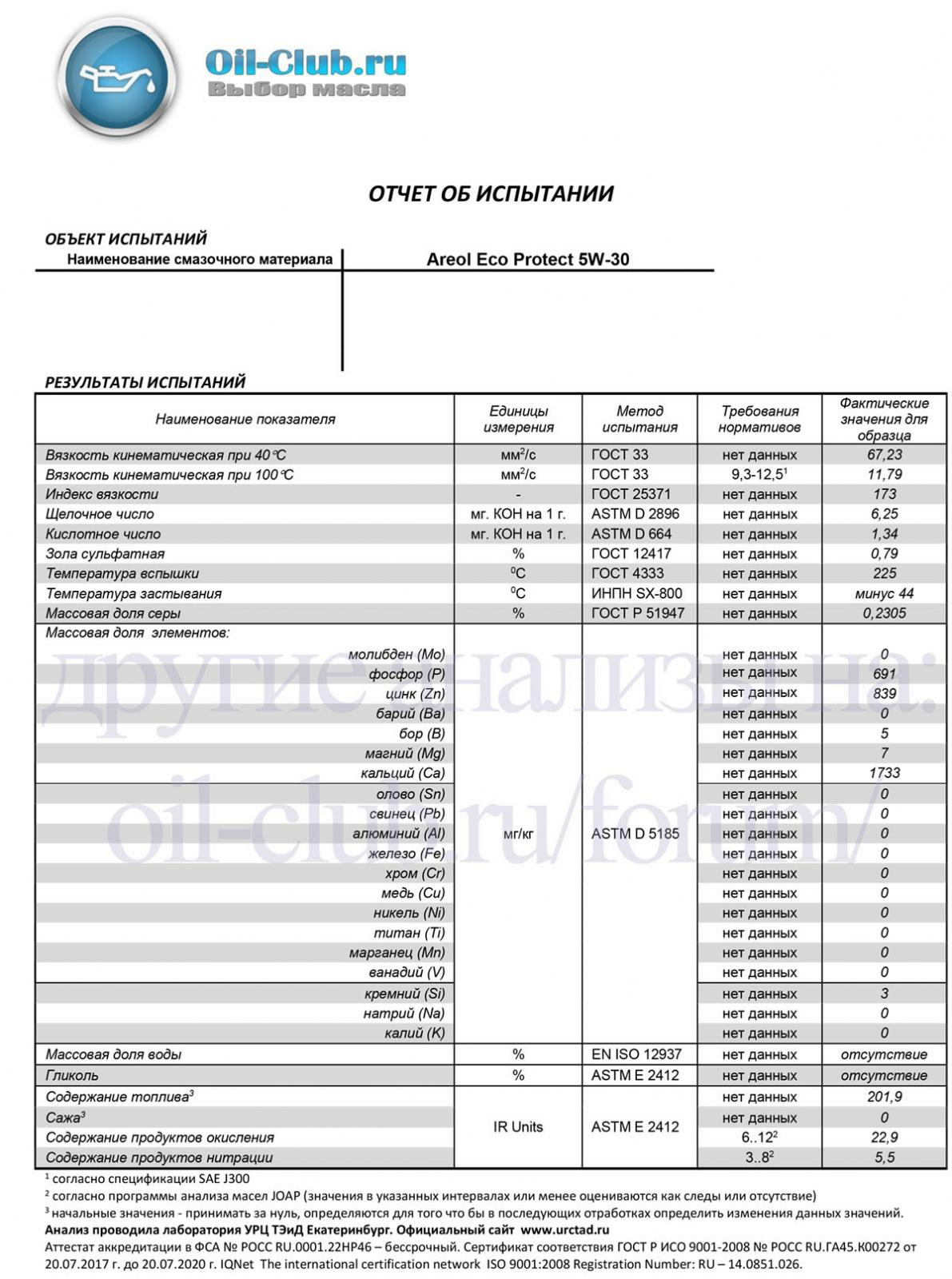

Если кому интересно нашёл такую информацию на просторах интернета. Данное масло сейчас активно реализуется в сети Армтек.
Масло заявлено как: ACEA C3-12; API SN; VW 504.00/507.00; MB 229.51; BMW Longlife-04; Porsche C30.
1) Масло по вязкости удовлетворяет стандарту SAE и может называться 5W-30.
2) Вязкость при 100С = 11,79 — в норме, как раз около 12 и должно быть. Что бы выдерживало требование стандарта HTHS > 3.5.
3) Щелочное число = 6,25 — масло имеет средние моющие нейтрализующий свойства. Это нормально, так как зольность масла жестко ограничена стандартом.
4) Кислотное число = 1,34 — очень низкое кислотное число, хорошо тем что будет долго расти и масло имеет запас по сработке.
5) Зольность сульфатная = 0,79 — точно как требует стандарт ACEA C3, где зольность сульфатная должна быть ниже или равно 0,8. То есть масло безопасно для сажевых фильтров и современных катализаторов.
6) Температура вспышки = 225С — средняя, масло вполне термостабильно при высоких температурах.
7) Содержание серы = 0,231 — не высокое содержание, говорит о том что масло замешано на чистых от серы базовых маслах VHVI.
8) Фосфор и цинк — это противоизносные присадки ZDDP. Кальций — это моющие присадки. Параметр Окисление — немного повышен, это дополнительная присадка улучшайзер.
Вывод: Хорошее масло стандарта ACEA C3, VW 504/507. Все требования стандарта выполнены, масло замешано точно. Судя по уровню элементов присадок это пакет Lubrizol — тот самый, который долго не роняет моющие нейтрализующие свойства масла и долго служит. Удачный я считаю пакет.

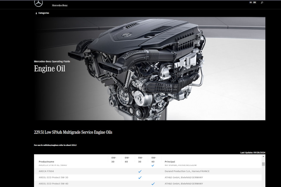

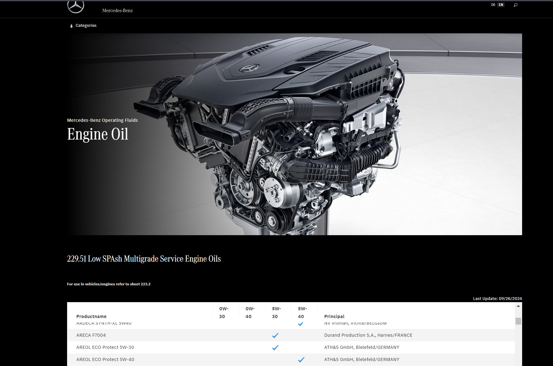

Для сомневающихся.
operatingfluids.mercedes-benz.com/sheet/229.51
