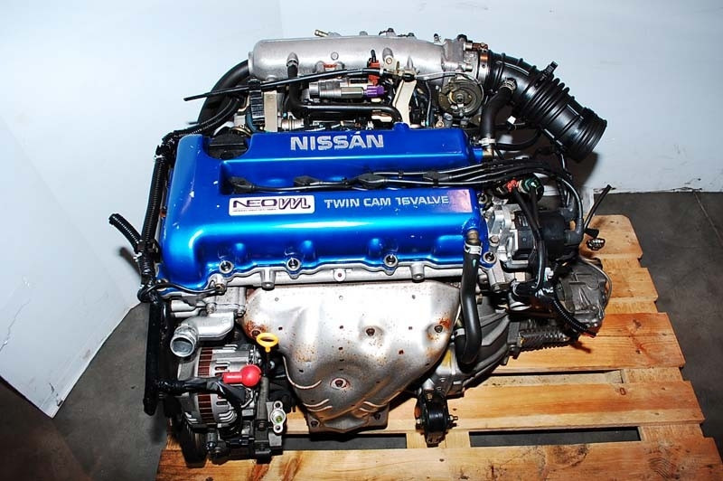

Добрый вечер ) Не могу не затронуть тему японских моторов, а именно мотора из серии SR. Поражает, как Япошки могли вытащить из объема в 1.6 — 200 лошадиных сил! Это ли не удивительно?! Где в это время были немцы?)
На базе двигателя SR20VE был разработан спортивный 1.6 литровый мотор. Этот мотор использовал такой же блок цилиндров как у SR20VE, но в него был помещен короткоходный коленвал, с ходом поршня 68.7 мм. Также использовались другие шатуны и поршни с вытеснителем, степень сжатия увеличена до 11. Головка осталась такая же, как на SR20VE, с системой изменения фаз газораспределения и высоты подъема клапанов. Впускные распредвалы использованы с фазой 200-280, подъем 7.1-11.1 мм, выпускные 244-280, подъем 7.95-11.1 мм. Это позволило снять 175 л.с. при 7800 об/мин, а крутящий момент достиг 161 Нм при 7200 об/мин.
Ограниченным тиражом выпускалась самая злая версия SR16VE N1. Этот движок отличается впускным коллектором, дроссельной заслонкой (70 мм), поршнями, головкой (доработана и фрезерована на 1 мм), степень сжатия увеличена до 11.7. На этом двигателе применены впускные распредвалы 220-288, подъем 8.4-12.0 мм, выпускные 244-288, подъем 7.95-11.9 мм и свои пружины.
Все эти модификации позволили с 1.6 литрового моторчика снять 200 л.с. при 7800 об/мин, крутящий момент 181 Нм при 7600 об/мин.
Вместе с этим двигателем производились SR18DE и собственно SR20DE/DET/VE.
В 2000 году мотор SR16VE был снят с производства.
Проблемы и недостатки двигателей Ниссан SR16VE
Двигатель, по сути, копия SR20VE, поэтому их проблемы одни и те же.
Тюнинг двигателя Nissan SR16VE
Атмосферный
Есть два основных возможных варианта для тюнинга: переделать в N1 или в SR20VE. Переделка в SR16VE N1 достаточно непростая, придется заменить половину мотора ради 25 л.с. Куда эффективней установить коленвал от SR20VE, а также шатуны и поршни. Это даст около 200 л.с. Дальше строите выхлоп на 63 мм трубе, покупаете коллектор 4-1, легкий маховик, настраиваетесь и получаете около 200-210 л.с.
Если у вас SR16VE N1, тогда все делается аналогично, степень сжатия выйдет 12.5, а за счет более производительной ГБЦ мощность будет выше (210+ л.с.). Оставлять стандартные N1 поршни, если мотор будет работать на 98-м бензине, нельзя, вы получите степень сжатия 14.5. Хотя если ездить на метаноле или VP Import тогда все ок.
Это мотор ставился в основном на Nissan Sunny VZ-R и Nissan Pulsar VZ-R.
