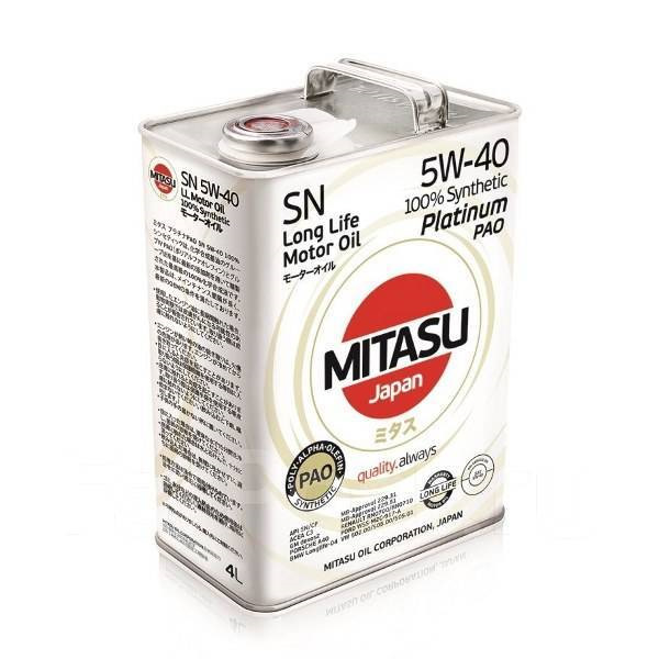

В нем нет ни платины ни ПАО.
Это сингапурское или малайзийское.
Скорее всего масло для папуасов.

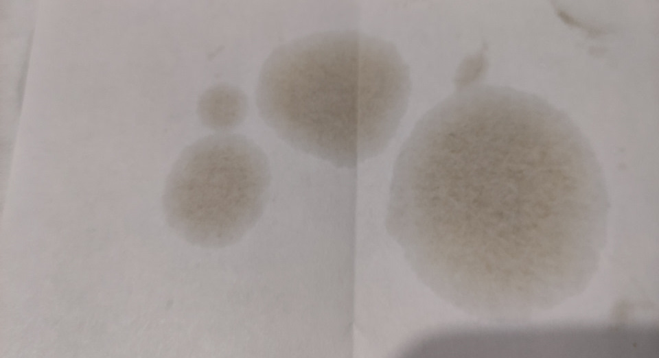

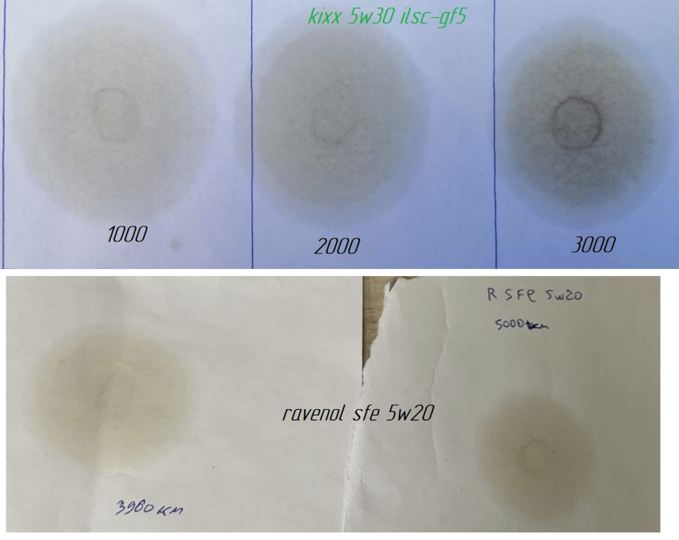

у меня масло с содержанием ПАО живет дольше. даже САМ ШМИДТ с котом сказал мог бы еще столько же проехать на нем😱 представляешь!
(данные :осень зима .Урал. +10 … -15 градусов.)
что у равенола при 5000, у кряка кикс при 1000-2000км.емаё.
Вот минералка зимой, 3000км, получается даже чище вашего ПАО кикса, в котром пао уже писали 10%,
но похуже конечно равенола,
a.d-cd.net/N5yMl_u3QVMrvOR6kQ3Bu1sdJpE-960.jpg
А что шмилдт это какой-то авторитет, что надо об этом кричать большими буквами?
Кто это вообще ))
И основное, а где грязь от топлива тогда остается, если ПАО такое чистое остается?
Ну и топливо разное у всех, тут сравнивать капли и гадать о стойоксти масел можно лишь условно, слишком разные условия, разные составы масел и так далее. Ну и при цене ПАО можно 3 раза минералку сменить, через 2500км, а не 1 раз через 7500км, однозначно будет двигатель чище.
Так что это опять споры, рассуждения и подобное, уже как-то ничего нового
кикс не пао, а кряк обычный дешман.

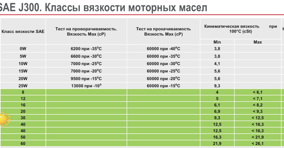

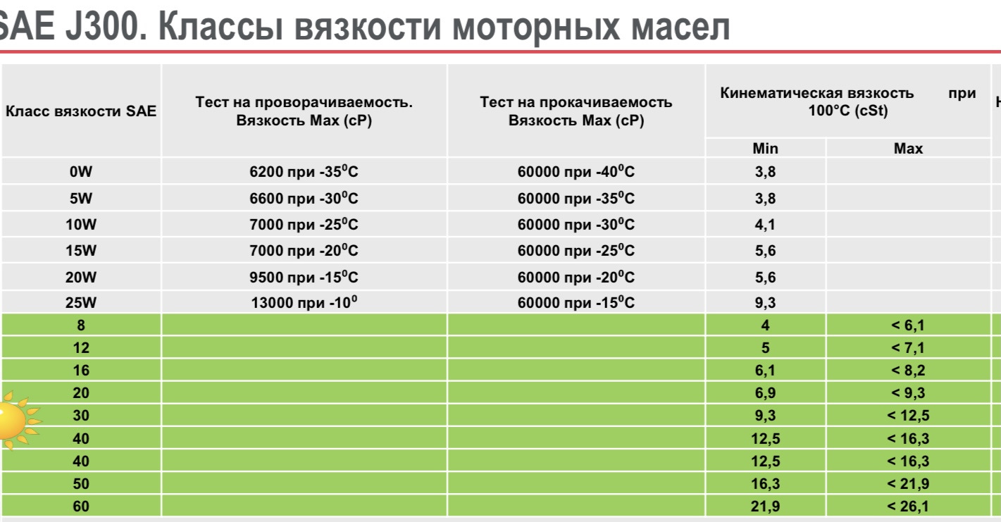

Я не тестировал масла Шелл в связи с их дороговизной и ненужностью. Зимой льете 0W30 5W30 10W30 (смотря какая у вас зима) а вот лето 10W40 15W40. Как альтернатива зимой М8ДМ (до нуля) а летом М10ДМ (выше нуля), в адскую жару можно и вообще 20W50.
Не соглашусь, у каждого масла есть коридор кинематической вязкости при 100 градусах цельсия.
LSPI-RU
LSPI-RU
Более густые масла нужны для более нагруженных двигателей. В которых все масляные зазоры рассчитаны на работу с определенной вязкостью. В спорте используют 50 и 60ую вязкость по одной причине, когда масло нагреется до 120-130 градусов, то его кинематическая вязкость будет как у 30-40ой вязкости.
А если в современные моторы залить масла которые вы выше рекомендуете, то в условиях городской эксплуатации маслосъёмные колечки очень быстро обрастут нагаром, (коксом). Тем более минеральное масло имеет повышенную склонность к нагарообразованию. И оно менее стабильно в силы большого содержания парафина в своем составе, как раз для борьбы с этим и придумали гидрокрекинг (мчгкий и жесткий) с помощью которого очищают масло от парафина, и придают однородную структуру молекулам
